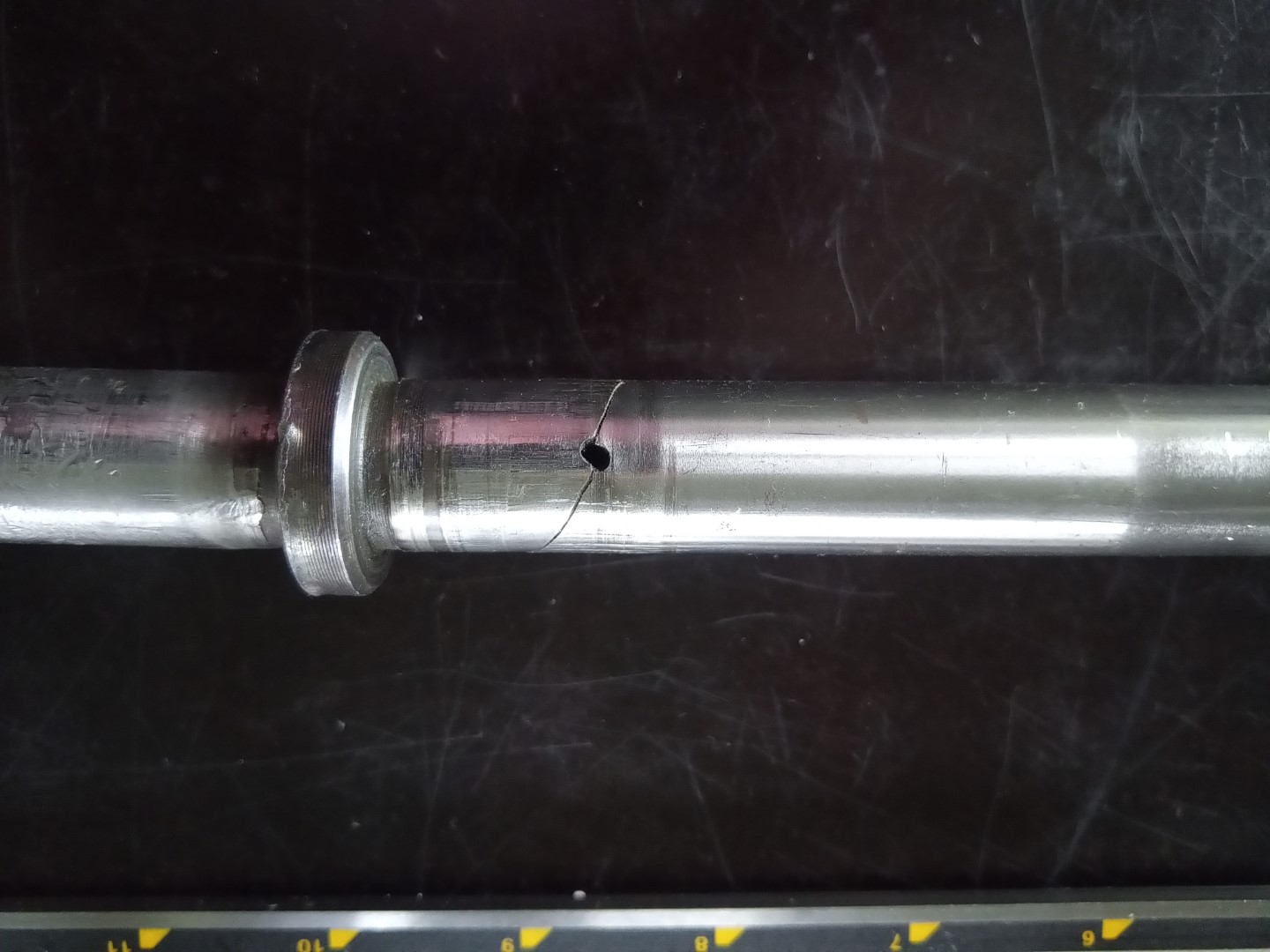

Juhtus ühe seadmega väike "oih". Silindri vars 45mm.
Õnneks olivad vanad silindrid alles, sai need ära lapitud.
