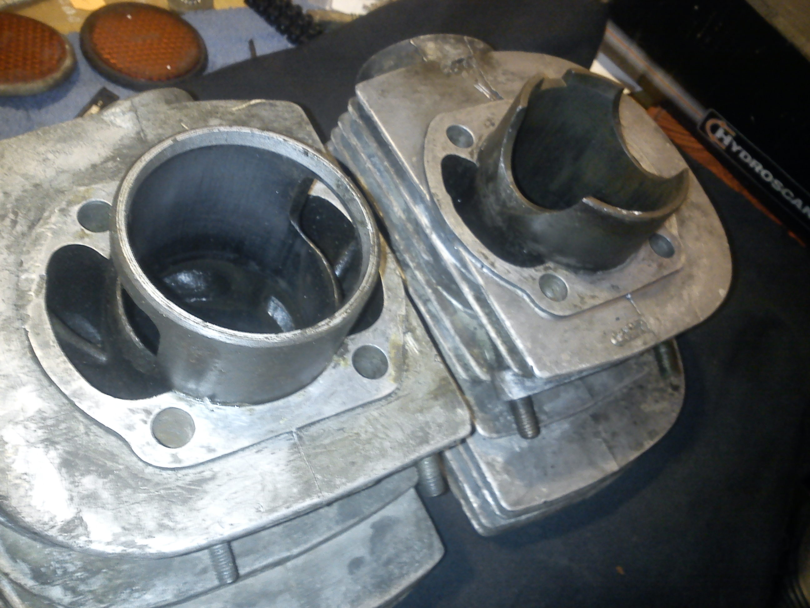

Tere
Kas keegi oskab konsulteerida, mis teema nende Jupiteri silindritega altpoolt hülsist oli, et osal on ülevoolude kohal hülsi all servas nö Jawa stiilis aken, kuid mõnedel (enamikul vist) on selline julmem-lihtsam sisselõige? Kas nt tehasest tulid esimesed partiid aknaga ja hilisemad ratsiti lihtsamaks? Samas, trikki on tehtud nii Ju2 kui ka Ju3 silindritega. Või on emb v kumb "b-varuosa"? Erinevad tehased? Mul on nii Teise kui Kolmanda omi, selliselt erinevaid ... Piltide peal on Kolmed
RE: K: Jupiteri silindrid -
rainer - 02-05-2020
... Kui eelmises postis olevate Kolmede osas võiks veel kodutuningut kahtlustada, siis need Kahed on küll mõlemad tehasetöö...
