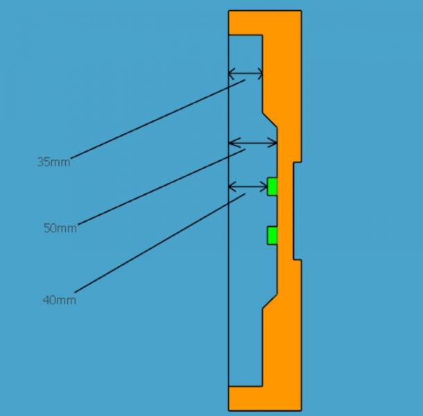

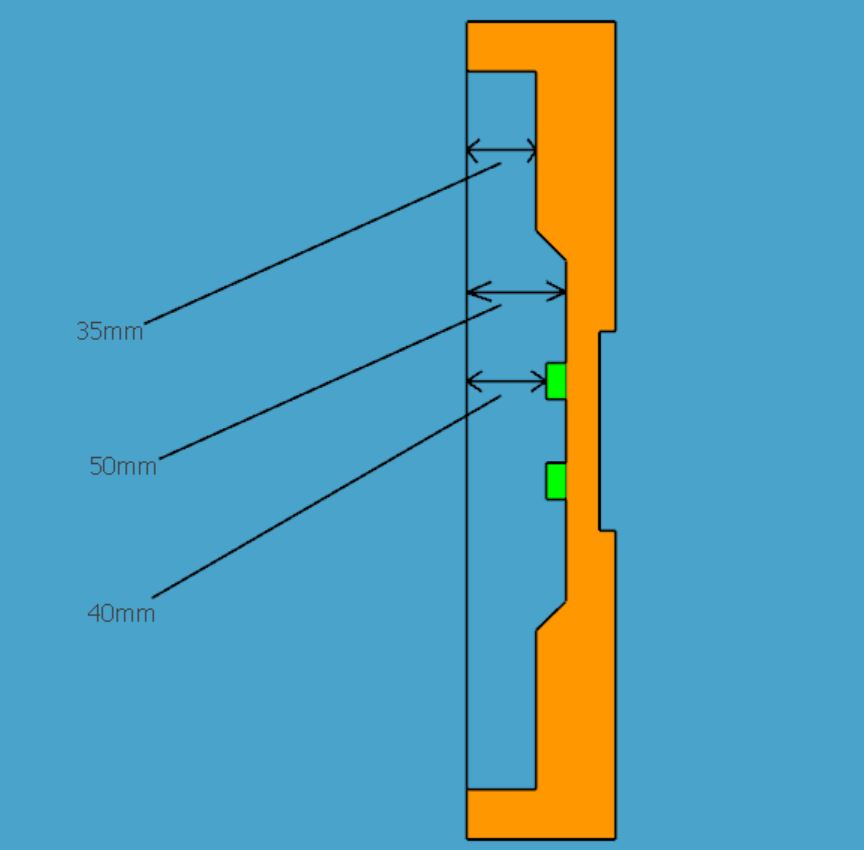

RE: MTZ 50 siduriketta probleem -
raivo45 - 13-06-2020
Kuna endal on russ pooleks hetkel siis võin seda hooratast mõõta kuidas soovite.
Kuna need eelnevad mõõdud on veidi segased siis mõõtsin enda hooratta sügavused ära ja tegin kiire joonise.(Pole küll uus aga kulumisranti pole!)
