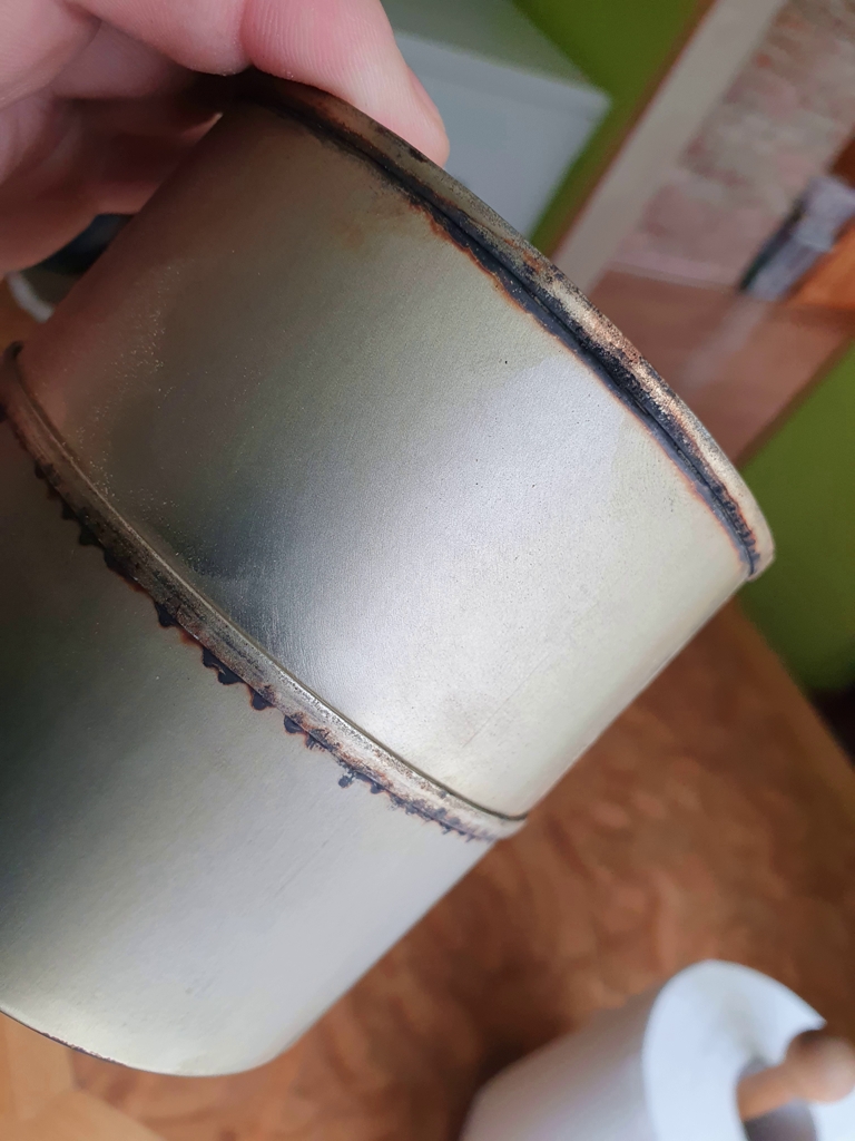

Kuna see selline ise oma kätega asjade tegijate foorum on, siis äkki keegi oskab hüva nõu anda. Probleem järgmine. Sai ostetud roostevabast elektriküttega autoklaav konserveerimiseks. Kõik ilus kena, aga konservidel on kaane ja karbi ühenduskohtades mingid imelikud mustad plekid.
Gaasipliidil samade konservikarpidega potis konserve keetes sellist asja ei esine. Kas keegi teab milles võib probleem olla. Elektripool on korrektne, maandatud jne.

Tundub, et mingi elektrokeemilise korrosiooni teema seal üleval on. Vahepeal on maad kuulatud siin seal. Ilmnenud on, et ühel tuttaval kellel on taoline elektriline autoklaav on samasugused probleemid, kuid gaasiga kuumutataval autoklaavil neid musti plekke pole.
Tegin uue katsetuse. Seekord võtsin autoklaavi küljest maanduse ära. Esimesel pildil olevad konservikarpidel on näha tulemus. Ülemine on maanduseta, alumine maandatud tünniga tehtud. Maandamata autoklaaviga on tulemus veel hullem.
Alumisel pildil on näha, et need mustad plekid pole ainult kaane ja karbi liitekohal. Plekke on ka karbi põhjal, st siis seal kus ta on toetunud vastu autoklaavi põhjas asuvat plaati mis on tenni kohal.
Kordusmaandus on mul hiljuti ehitatud ja ka asjameeste poolt üle kontrollitud ja mõõdetud. Kiideti heaks.
On kellegil ideid probleemi raviks? Äkki peaks roostevaba tenniga proovima?
