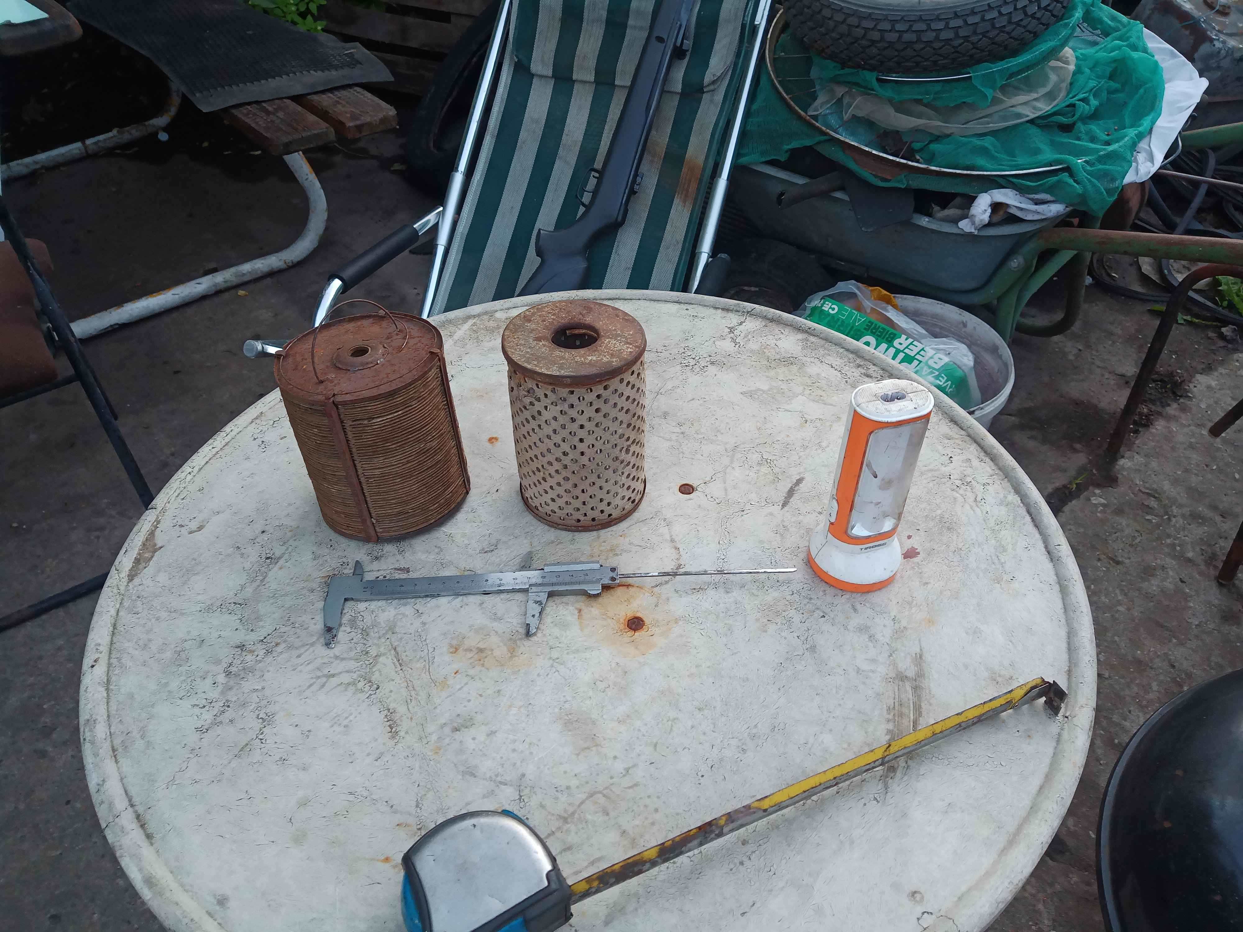

Kas need filtrid sobivad ka GAZ-52le? Pole enam ühtegi pappfiltrit tagavaraks et mõõta: MANNi välismööt 110: kõrgus 125; siseava 14 mm
Tundub, et siin on küsimus jälle lihtsalt margipõhiselt esitatud. Gaz 52 tehase variandil asub õlifilter mootori ploki vasakul pool all karteri juures. GAZ 51 mootoril aga üleval ploki kaane küljes 3 mutriga kinnitatud ja õli surve tuleb sinna vask toru kaudu õli kanalist, mille väljavõte on generaatori kronsteini juures. Gaz 51 vahetatav filterelemendil on mõõdud:  kõrgus 126 mm  diameeter 115 mm  kesk auk 16 mm.  Pildil on vasak GAZ 51  ja parem GAZ 52 filter.Tartuis ehitati kap rem käigus 51 ümber uue kabiini peale ja margiks sai GAZ 52-04 Kõik muu jai nagu oli 51... ilma piduri võimuta....  Smile'
