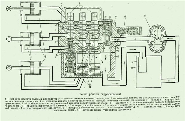

Sinna on Belarusi jagaja pandud kirjelduse järgi ja selle vooliku eemaldamisega ei tööta enam surveklapp, mis ajab õli kuumaks sest hoitakse 170bar rõhku kaitseklapiga üleval.
![[Pilt: blog-raspred-r100.3.000.jpg]](https://melagrocom.com/wa-data/public/shop/img/blog-raspred-r100.3.000.jpg)
Kanal E on vaja pildil vasakul läbi puurida tagasivoolu kui tahta ilma lisavoolikuta kasutada.
Roolivõimendi ajab kuumaks aga prioriteetklapp, kust pressitakse õli läbi peene ava 170bar rõhuga roolivõimendisse.

Jagaja on kolme sektsiooniga R80. See lisa-tagasivool oli kuskil seal nr 5 kandis, originaalis peaks seal koonuses polt eest olema.

(01-06-2020, 00:49 AM)AddressUnknown Kirjutas: Jagaja on kolme sektsiooniga R80. See lisa-tagasivool oli kuskil seal nr 5 kandis, originaalis peaks seal koonuses polt eest olema.
Originaalis läheb sealt toru haardekaaluvõimendisse ja korki ei tohiks sinna panna kui tegemist Belarusi jagajaga.
Et seda tarvitada ilma haardekaaluvõimendita peab sealt olema vaba äravool või tuleb see kanal jagaja kaane alla välja puurida.

Eeldusel, et minna läbipuurimise teed, siis mis mõõdus see lisakanal olema peaks? Nagu joonisest aru saan, siis see koht on möödavoolu klapi avast sisse vaadates näha, seal mingi auk ka vastu vaatas (5-6mm läbimõõduga), aga seda ei surkinud et kas see ka kuhugile jõuab. Ilmselt võtan selle jagaja õhtul laiali, tihendid vajavad niikuinii vahetust.

Isand 2715, mis jaguri skeem see on? P80 igatahes mitte. P201?
Läbipuurimise koht peaks olema tõesti "number viie" kandis. Eks asjatundjad parandavad (ma ise pole pidanud seda tegema), aga kas kanali suund ei peaks mitte olema punni ava põhjast poolviltu tagastusautomaatide poole? Ehk vaja on kaunikesti pikka puuri...
RE: T-40 roolivõimendi läheb kuumaks -
AddressUnknown - 01-06-2020
See seletab. Ma üritasin oma peas neid kahte joonist kuidagi üheks sulatada, aga ei tulnud hästi välja. Kui õiget joonist vaadata, siis on selge, et see auk läheb hoopis teisele poole. Muidugi selle lisatoru kolmiku paigaldamine ei tohiks vist suurem kunst olla...
