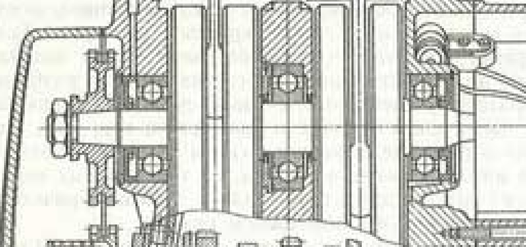

Esmaselt tõusis päevakorda väntvõlli vahepukk. On kaks mootorit, 81 ja 83 aasta. Mul pole väntvõlle lähedal hetkel ning remondimehe juurde sai nad ka järjekorda ootama jäetud. Oskab keegi öelda mis laager vahepuki sees elab ning on seal ka mõni simmer või lihtsalt gaasitõkkeseib vms? Samuti oskab keegi ehk mind suunata mootoriteemalisele kirjandusele. Mõlemad mootorid jõudsid minuni kasti sees pilbastena, kokku panna oleks niimoodi lihtsam.

Väntvõlli keskel on tavaline üherealine radiaalkuullaager 6306, kahel pool on labürinttihend (ühe poole oma on vahepukiga ühes tükis). Kirjanduse valikust on põhiline raamat
SEE.
