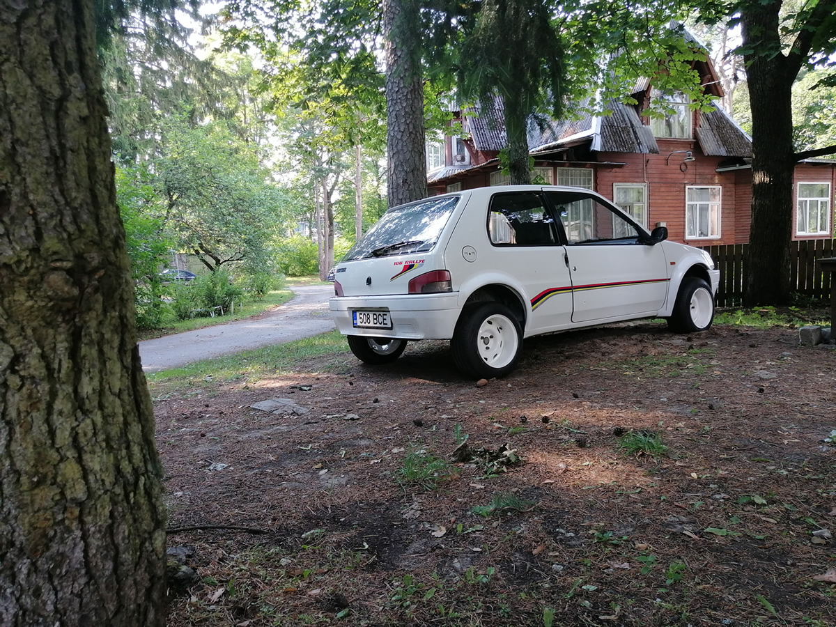

Seiklusminister - 29-08-2021

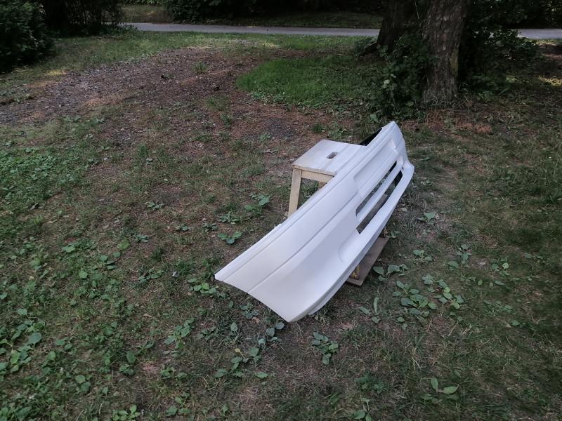

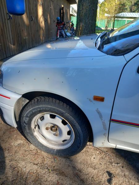

Viimane postitus auto hingeelu kohta oli kevadel ja selle ajaga on kõvasti vett merre voolanud. Suvi on möödnud puhates ja enamuse ajast on puhanud ka auto. Kevadel said valmis laiad veljed ja kohale jõudsid ka koopalaiendid. Kuna veljed auto alla eriti mahtuda ei tahtnud ja koopalaiendid eeldasid kere lõikamist, siis jätsin need ootele.
[attachment=89469]
Autol oli ostmise hetkest esistanges suur pragu. Kunagi ammu sai soetatud üks masin doonoriks, millelt sai hangitud korralik esistange ja auto on juba taas hoovist lahkunud. Kuna uus stange see oli must, siis võtsin valge sprey ja värvisin selle valgeks. Peale värvimist leidis see koha auto küljes ja jäi parem kui varem.
[attachment=89470]

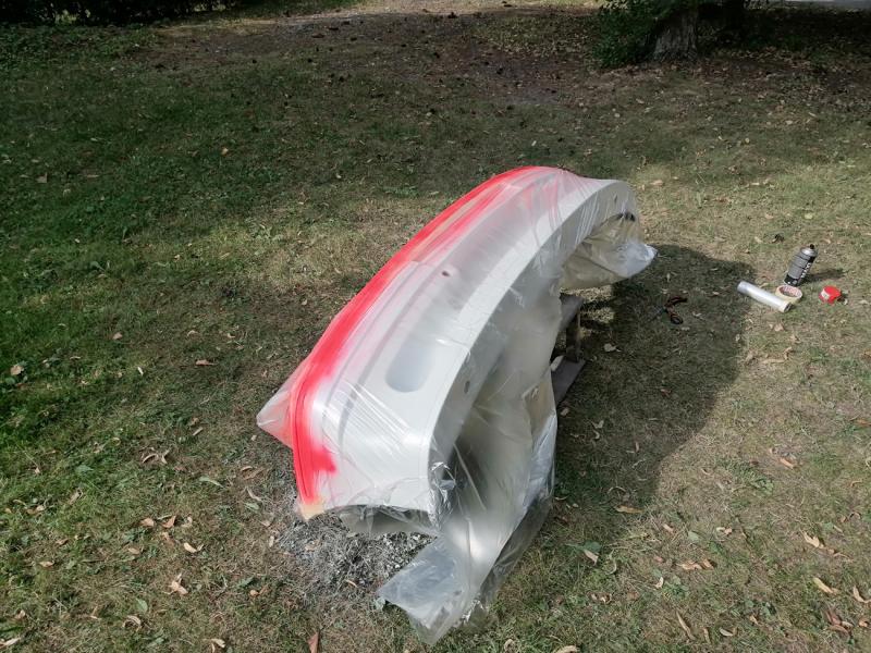

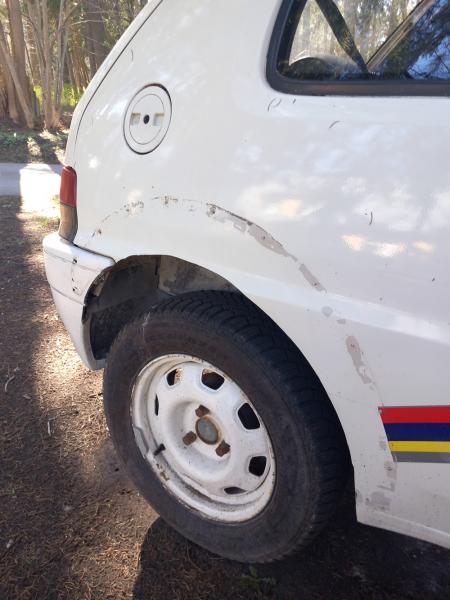

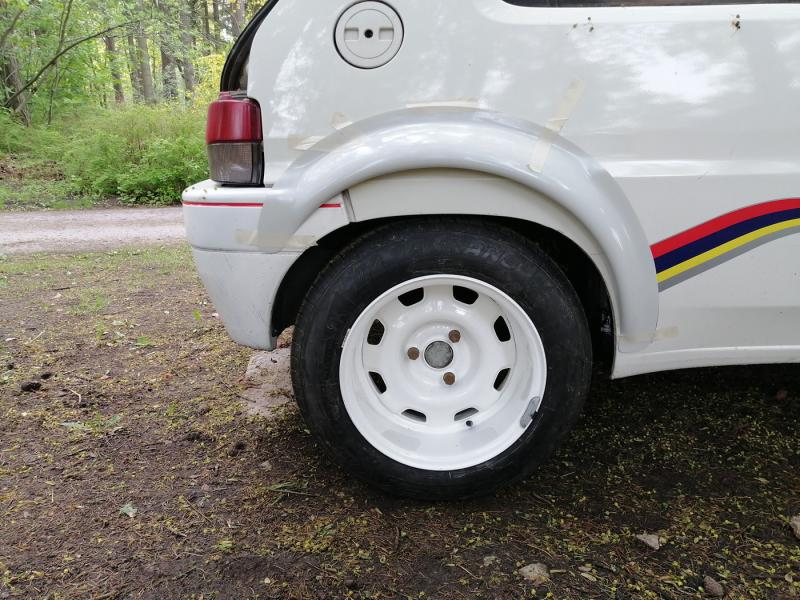

Õhtu oli veel noor ja võtsin plaani, et värvin ära ka koopalaiendid ja lõikan suuremaks ka rattakoopad.
[attachment=89471]
Laiendite paigaldamiseks ostsin algul Motonetist spets liimi, aga mina sellega neid laiendeid kinni ei saanud. Järgmisena proovisin kahepoolset teipi, millega jäi tulemus juba enamvähem, aga mitte päris hea. Lõpuks läksin poodi ja ostsin needid ja needitangid ja nüüd on laiendid kindlalt oma kohal.
[attachment=89472]

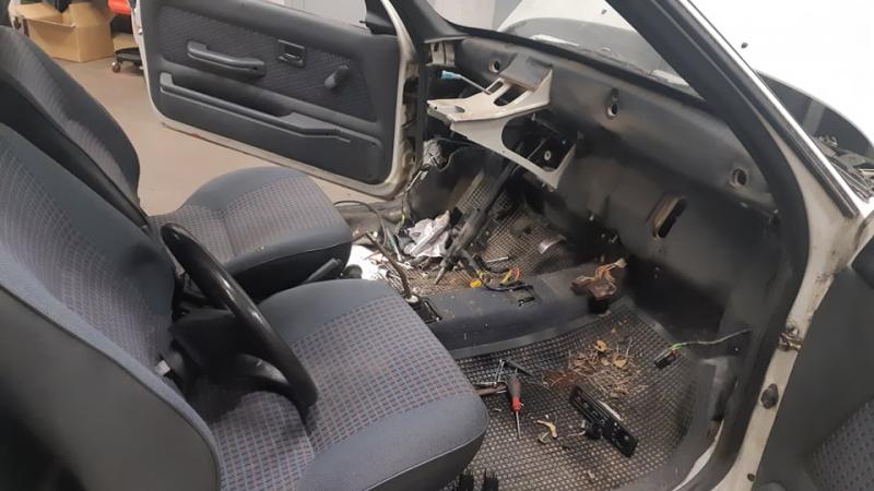

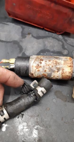

Suvel hakkas autot kummitama tühikäik, mida vahepeal oli ja vahepeal ei olnud. Mida aeg edasi, seda tõsisemaks probleem läks ja lõpuks oli iga foori taga start&stop süsteem. Augusti Lustisõidule sõites hakkas auto kõvasti puterdama ja käis nagu 2-3 silindriga. Lõpuks suri auto Järvevana teel välja ja sinna ta ka jäi. Käima ma teda enam ei saanud, lükkasin ta teeäärde ja õhtu pimeduses lohistasin ta juba tuttavasse remondi kohta, kus ksf tiitnato auto hingeeluga tutvuda sai.
Diagnoos oli kiire. Probleemi põhjuseks oli oma elukaare lõpetanud bensiinipump ja suhteliselt räbaldunud bensiinivoolikud.
[attachment=89473]
Peale pumba ja voolikute vahetust käib auto nagu kell ja liigub taas väga reipalt. Viimase paari päevaga on pea 500 km taas kellale juurde tiksunud.

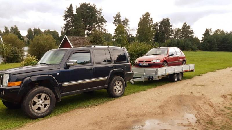

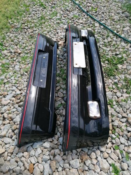

Jaanipäeva paiku tulid
Okidoki ja Osta keskkonda müüki Rallye stanged. Kuna ma õigel ajal jaole ei saanud, siis oli pettumus väga suur. Olin neid stangesid auto ostust alates taga ajanud. Täna juhtus see, et läbi Facebooki võttis ühendust üks inimene, kes oli need stanged soetanud ja pakkus neid müügiks. Kuidas läbirääkimised läksid ja mis sellest stange loost saab, seda juba järgmises postituses.
[attachment=89474]

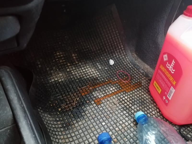

Auto läks hooldusse ja õlivahetusse ning selgus, et lekib ka jahutusradikas. Peale seda sai terve auto kriitilise pilguga ülevaadatud ja vahetusse läks ka klapikambrikaane tihend. Tööd vajas ka juhiukse lukk, mis nöökis ja sissesaamiseks tuli korralikult pusida. Salongiradika vahetus nõudis armatuuri eemaldamist ja nii said ka korda armatuuri all olnud juhtmed.
[attachment=92980]
Õlivahetuseks oli auto odomeetril näiduks 232629

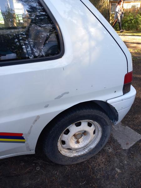

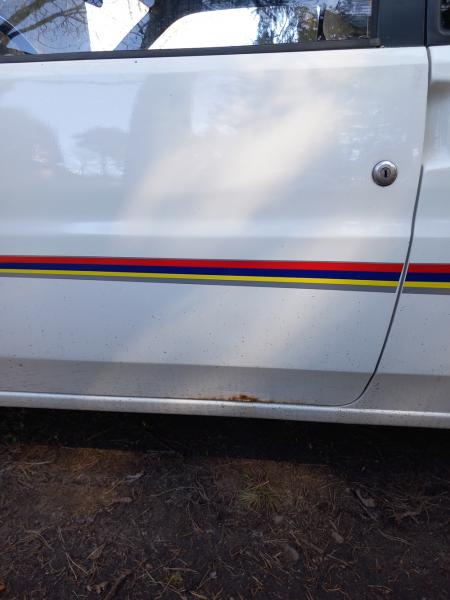

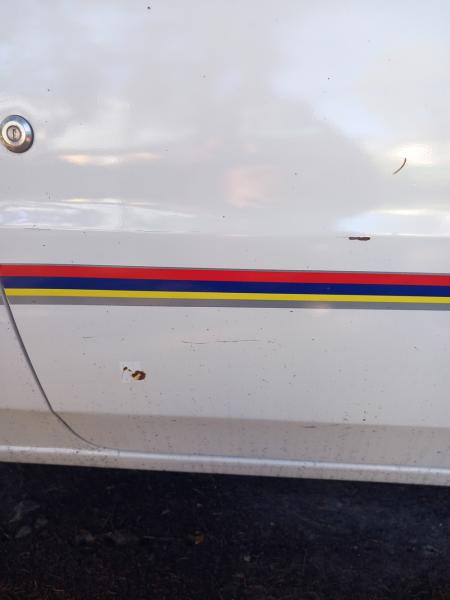

Kuna see auto on nii hobiprojekt kui ka töövahend, siis sõidab ta aastaringi. Sellest tulenevalt on hakanud liiga tegema rooste mõlemal uksel. Olen uurinud erinevaid ettevõtteid, et ukse korda teha, aga tavaliselt on järjekorrad järgmisse aastasse või hind minu jaoks kallis.
[attachment=92981][attachment=92982]
Kui keegi tahaks need ukse töösse võtta ja korda teha, siis võib julgelt märku anda.

sturmbannführer - 18-05-2022
mina laseks roostekohad relakaga puhtaks ja pintsliga krunti,värvi peale.peaasi,et edasi ei levi.esteeliliselt ka ilusam
RE: Peugeot 106 - 1992 - 1,1 44 kw -
Peeter2 - 18-05-2022
(18-05-2022, 12:29 PM)sturmbannführer Kirjutas: mina laseks roostekohad relakaga puhtaks ja pintsliga krunti,värvi peale.peaasi,et edasi ei levi.esteeliliselt ka ilusam
enamasti levib rooste autoplekil seest väljapoole, mitte väljast sissepoole.
Kui sellist roostet, nagu seal ukse alaservas, tüki väljalõikamise (mis on üpris kindlalt juba ka auklik) ja uue keevitamisega ei ravi, on kuu-kahe pärast rooste uuesti väljas ja aasta pärast sama seis mis praegu.
TeeTL - 19-05-2022
(18-05-2022, 14:36 PM)Peeter2 Kirjutas: enamasti levib rooste autoplekil seest väljapoole, mitte väljast sissepoole.
Kui talvel ei sõidaks, siis lihtsa iluravi tulemused püsiks 2-3 aastat. Aga isegi keevitusega peab alusvärv ja värvitöö olema väga korralik. Ukseserv on ju nii terav-õhuke, et sinna mitte-tehase-oludes piisavalt värvi kanda nõuab aega ja vaeva.

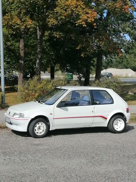

2022 hooaeg hakkab hobiautode jaoks läbi saama, aga Peugeot peab ikka edasi teenima. Auto sai soetatud eesmärgiga sõita aastaringi ja sõltumata tee- ja lumeoludest. Viimased paar aastat on ta seda eesmärki ka ilusti täitnud. Tänaseks on spidomeetrile kerinud 236000, ehk maist alates on tulnud juurde 2300 kilomeetrit. Seda pole küll palju, aga piisavalt, et autost rõõmu tunda. Ühtegi probleemi pole kevadest saati kimbutanud ja bensiinikulu on ka läinud väiksemaks. Mulle meeldib selle autoga sõita pikemaid otsi ja valin pigem Peugeot kui uuema auto, et Tartu, Pärnu või Haapsalu otsi sõita. Maanteel sõidab masin väga mõnusalt ja üsna nobedalt. Kütusekulu on selle 2300 km peale keskmiselt 5,7 l 100-le.

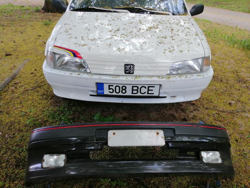

Eelmine aasta olin pettunud, kui mu nina alt rallye stanged ära osteti. Leidsin ostja ülesse ja pakkusin talle topelt raha. Tol hetkel ei läinud stanged kaubaks ja aasta pärast võtsin uuesti ühendust. Ikka pidin pika ninaga jääma. Ootamatult võttis aga stangede omanik ise ühendust ja kurtis, et puruks sõidetud ralliauto vajab finantsi ja nüüd on neist valmis loobuma.
Suure rõõmuga olin järgmine päev kohal ja nii need stanged endale lõpuks sain.
[attachment=94529]
[attachment=94531]
Kuna stanged olid mustad, siis küsisin lisaks uste taastamisele ja värvimisele ka hinnapakkumist stangedele. Summad olid minu jaoks liiga suured ja lükkasin selle projekti tulevikku. Võtsin ajutiselt valge- ja punase värvi, purgi lakki ning tuiskasin esistange üle. Udutuled olid nii läbi roostetanud, et murdusid nii kinnitused kui tuled ise ja nende jaoks on vaja asendust.
[attachment=94527]
Lõpuks panin stange külge. Pilt enne ja pärast:
[attachment=94528][attachment=94526]
