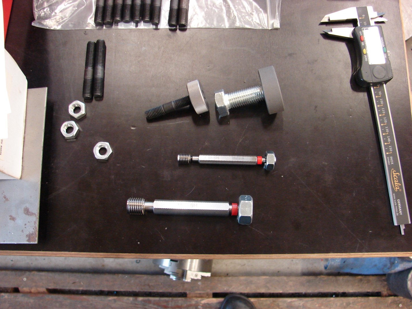

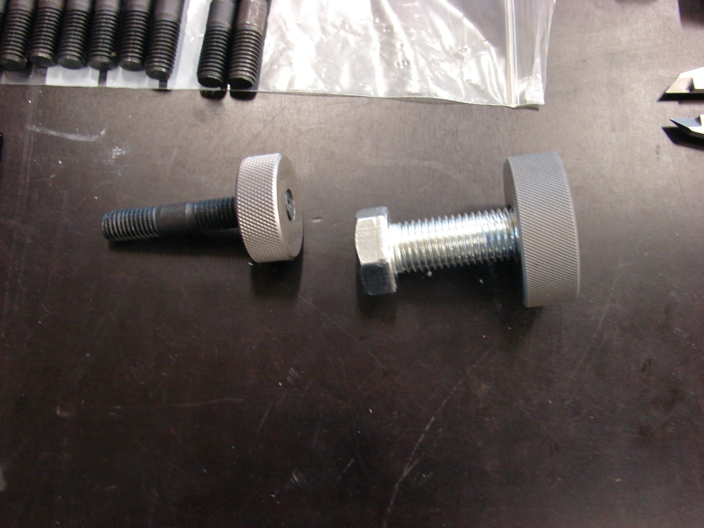

Mis on pildil valesti?
Sattusin järjekordse essu otsa.
Ostsin polte ja mutreid M16 ja tikkpolte M10 heas usus, et nad vastavad vajalikele standartitele.
Küsisin ka müüja käest, et kas vastavad. üks asjapulk ei saanudki aru mida ma küsin, teine
jagas natuke matsu ja tõi kataloogi vajalikult lehelt lahtikeeratuna lugeda.
Deklareeritud on, et vastab.
Ostsin.

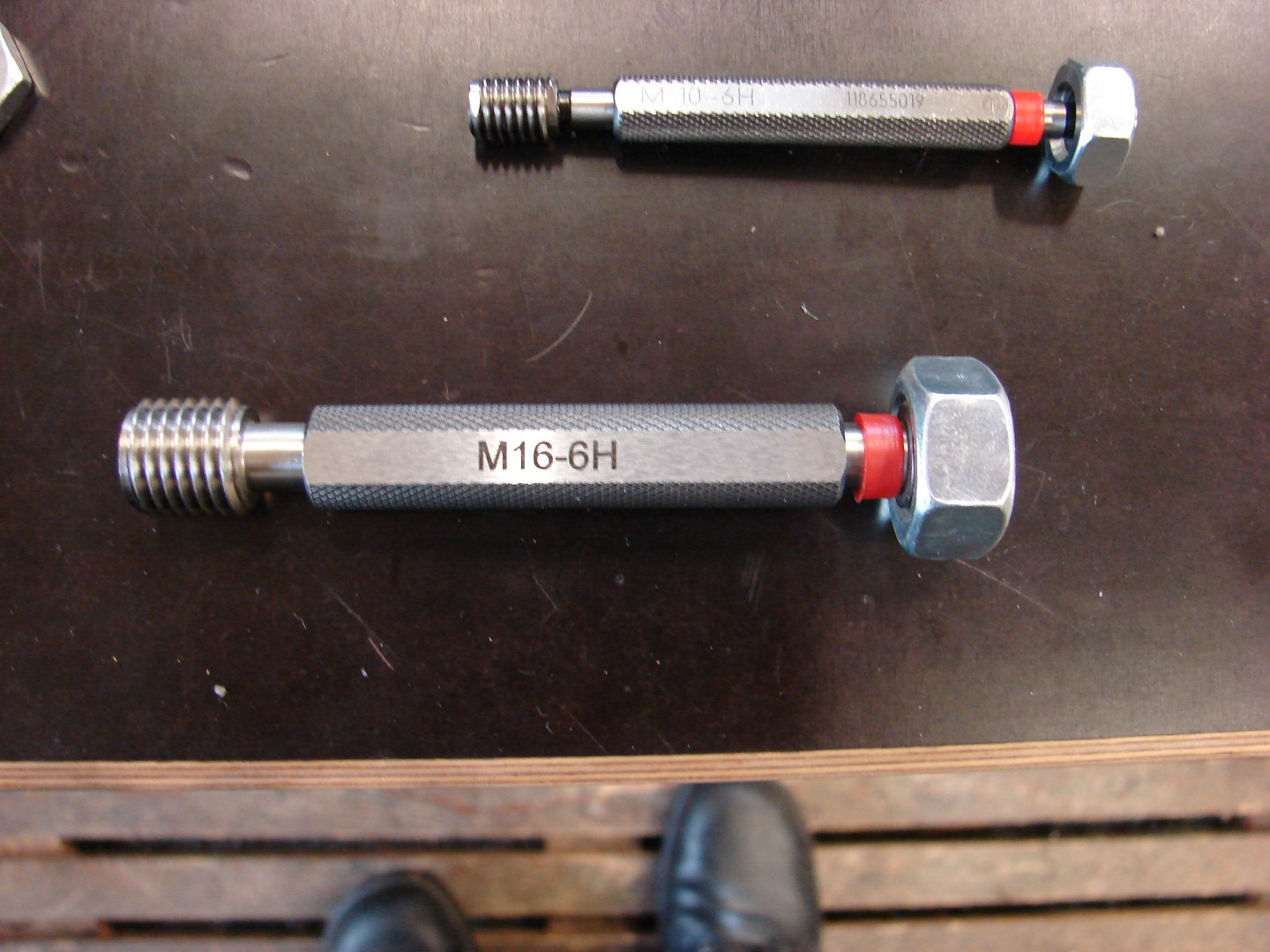

Tegelikkus on midagi muud, osadest mutritest läheb NOGO kaliiber sahinal läbi ja poldile GO kaliibrit ei ole võimalik lõpuni peale keerata.
Poodi tagasi viimisel ei näe mõtet, need lähevad riiulisse karpi tagasi ja tehakse järgmine ostja "õnnelikuks" Ja kui poes on neid polte 10000 tükki
egas neid utiili saadeta. Küll nad ära müüakse. Ei ole ju igas värkstoas kontrolli võimekust
Ja see ei ole ühe kaupluse teema, hetkel julgen seda väita 2 kaupluse kohta.
Huvitav tähelepanek on ka see, et küsimuse peale kas poldid mutrid vastavad standartile, lähevad müüjad silmnähtavalt närvi.
Ma isiklikult arvan, et see on liberaalse majanduse tagajärg. Toodan midagi, deklareerin midagi aga kui vastutamiseks läheb siis kehitan õlgu ja laiutan käsa.
Poest mulle esmase pretensiooni peale arvati et kes ma selline olen et siin plärtsun ja nende kvaliteetpolti julgen mingi sitase kaliibriga kontrollida ja üleüldse

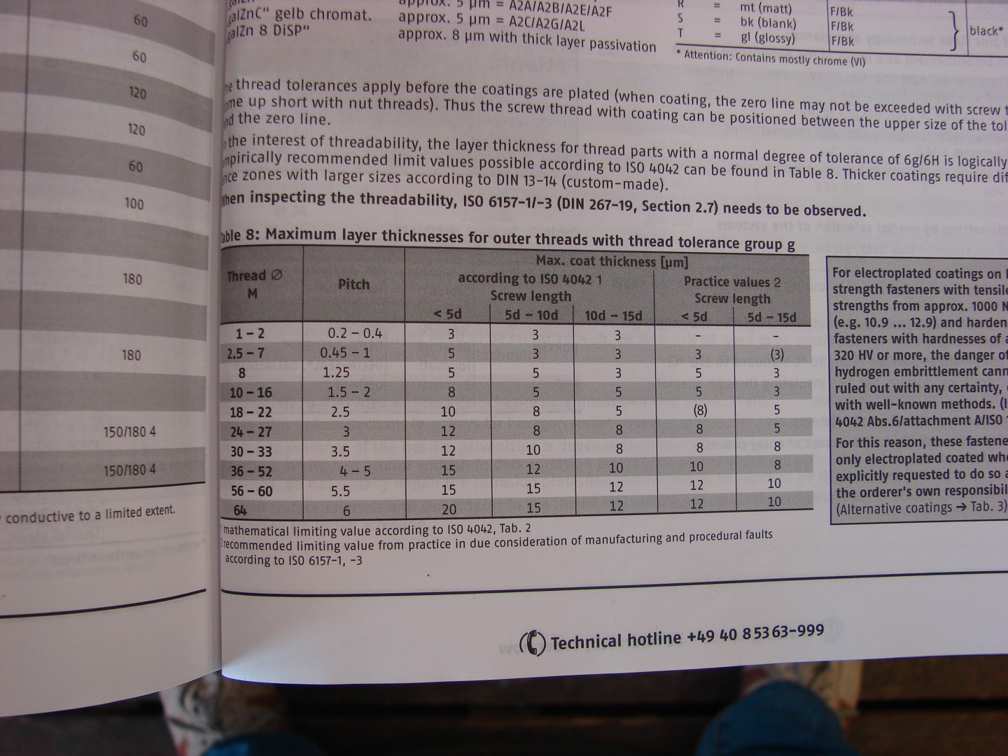

on see tolerants antud enne pinnakatte pealekandmist.
Aga kuidas siis mutri ava on nii suureks läinud, sinna pinnakatte paksus mõjub kuidagi teisiti?

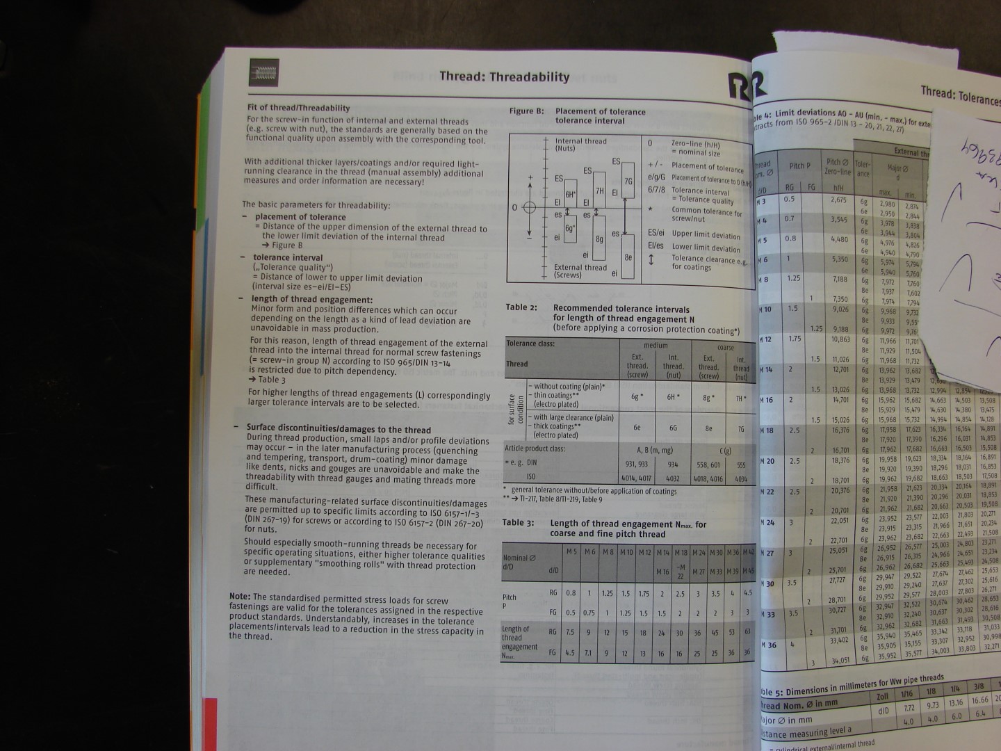

Okei, proovime M16 keermega puust ja punaselt.
M16 keerme keskläbimõõt on 14,701mm. M16-6g väliskeerme keskläbimõõdu tolerants paikneb nulljoonest allpool -32mkm ja väli on 160mkm.
Sisekeermel M16-6H on tolerantsiväli nulljoonest positiivne 212mkm.
Elektrolüütilise tsingi kihipaksus tavaliselt on 3-5mkm. Maksimaalselt võib olla tsingikihi paksus 25mkm
Julgen täie vastutustundega arvata et siin tsingikihi paksus ei tee ilma kuna ta on igal juhul väiksem keermes olevast garanteeritud lõtkust 32mkm.
Siin tuleb mängu ka kodanik Carl Friedrich Gauss oma kõverikuga.
Mis on parim kaitse?
Õige, rünnak.
Loomulikult tekkis küsimus. et millega ma mõõdan üleüldse ja kas mõõtevahendil sertifikaat on?
Vastusele et on, järgnes küsimus et kas mõõtjal sertifikaat et ta mõõta võib.
Vot siis vajusid käed rippu ja see teema sai nüüd siin ära vormistatud.
Kaupmeeste nimesi välja ei too teadlikult, seega ärge küsige. Väga suure tõenäosusega on sama pask kõigil müügis.
