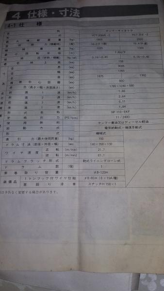

Väikeomaniku metsas majandamise eesmärgil olen mõnda aega ringi vaadanud miski ATV-laadse lahenduse järgi. Kes otsib, see leiab. Leidus pakkumine, mis tundus huvitav ning ebaõnne korral majanduslikult mitte liiga hävitav. Tegemist on Jaapanis toodetud metsaveoks kohandatud roomik-platvormiga Yanmar YCT20WE-2. "Põkat" veab edasi 1-sil diiselmootor NF110, millel peaks võimsust olema 11kW. Põka liigub metall-lintidel ning on varustatud masina suuruse kohta suhteliselt võimsa mehaanilise vintsiga. Kaalu on turskelt, 1,5t, lubatud kandevõime 1,8t. Vintsi tõmbejõuks on passis antud 700kg. Nagu piltidelt näha, on platel seadeldis tüveotsa kinnitamiseks. Jaapani asjatundjad on tugiraamile külge meisterdanud küllaltki toeka tõstepoomi, millel on käsitsi seatav pikendus. Vintsi tross käib üle poomi nokka kinnitatud plokiratta ning toimib kraanana, mille abil tüveots plate kinnitusele vinnata. Plate pikkus on 1,8m, laius 1,2m.
Jaapanikeelne spekk
Stiilinäide lustlikust jaapanipärasest kasutajajuhendist

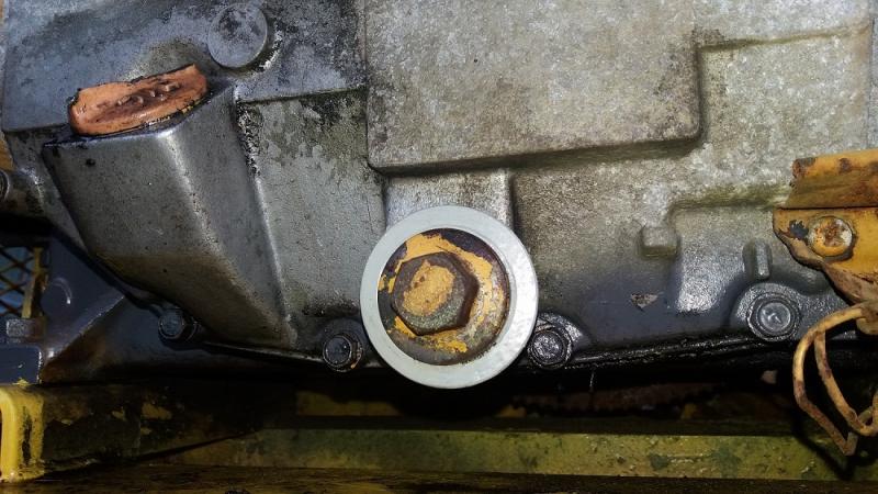

Tehniline seisukord. Mootor käivitus kergelt ning töötas hästi, masin oli suuteline iseseisvalt platele sõitma. Tegin temaga metsaall ühe tiiru, kiskusin vintsiga vanadest talukraavidest sinna langenud või langetatud puutüvesid välja. Suurepärane riist niisuguseks tööks. Sai selgeks, et vasakpoolse ülekandega on miskit mäda. Kui külmast peast olid sidurid-pidurid kõik krapsakad, siis soojenedes ei tahtnud vasakule pööramine eriti toimida, pidur ei pidanud enam. Mõnikord kiilus vasak ülekanne kinni. Pööramisel kostus aegajalt ebatervet kolksumist.
Alustasime mootori õli vahetamisega. Algas libedalt, korgid tulid lahti, filtri sai välja võtta ja puhastada, filter oli kenasti töökorras. Väljalaske õlikorgi kinni keeramisel oli käesees tunne, et kindluse mõttes tuleb väike nõks veel peale keerata. Peale väikest nõksu kuuldus väike praks, mis tähendas, et õlikorgi ava külje sisse oli kõige peenema koha peal löönud väike pragu. Õli see praoga värk igatahes enam ei pidanud, leemetas korralikult. Probleemi lahendamiseks lõikasin paksuseinalisest torust seibi, mille sobitasin väikse pinguga korgiava otsale. Vedas, toru oli täpselt õige läbimõõduga. Prao servad faasisin viiliotsaga alumiini sisse ning faasi panin keemilist metalli täis DONE-DEAL. Otsa panin siis seibi, mis sai ka keemilise metalliga kokku ja püsib kindlalt kohal. Kokkuvõttes sai hea, epo tihendas prao ära ning seib võtab korgi koormuse vastu.
Korgilahendus

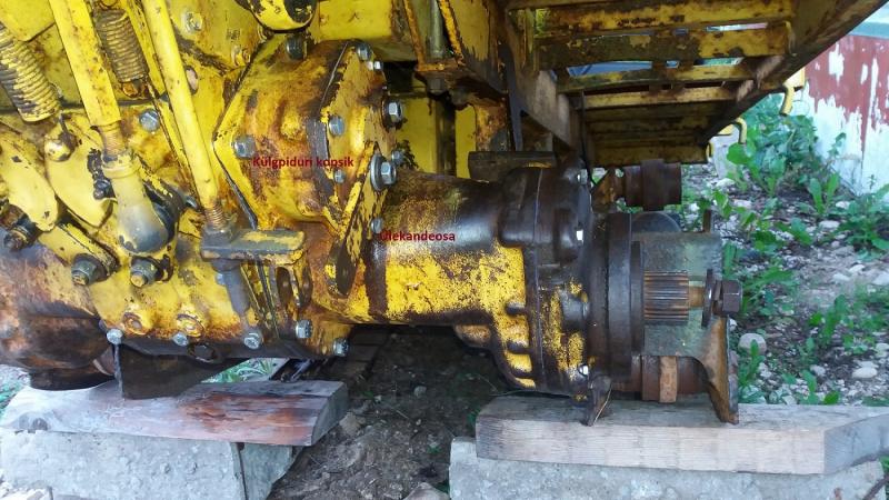

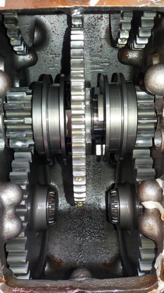

Lootes lihtsamalt pääseda, alustasime vasaku ülekande demontaaži otsmise reduktori maha võtmisest. Hoolimata roostes välimusest läks poltide avamine ladusalt. Peale otsa maha võtmist selgus kinnikiilumise põhjus: ühe laagri separaator oli katki läinud ja kuulid jooksid ühte puntrasse kokku. Laagri kätte saamiseks tuli terve käis maha võtta ning võll koos katkise laagriga sissepoole välja saada. Käis on mitmefuktsionaalne üksus, kus lisaks jõuülekandele pesitseb veel ka külgpidur. Käise pidurivõlli otsalt maha monteerimiseks avasin kõigepealt külgpiduri kopsiku kaane. Sealt alt vaatas vastu piduriprobleemi põhjus: pidurisse oli tihendi rikke tõttu valgunud õli. Käise jõuülekandevõllilt maha monteerimiseks avasin korpuse eest poolt. Korpusse sisse vaadates tuli pisar silma: vastu vaatas fantast inseneritöö ja töötluskvaliteet. Kui mul enne veel oli masina suhtes kahtlusi või kõhklusi, siis kompromissitu läbimõeldus ning teostus tekitas kindla veendumuse, et seda masinat on mõtet remontida. Kui masina detailid, laagrid, sõlmed on säilinud peale rasket tööd sedavõrd heas korras, siis peab olema tegemist väga hea masinaga. Pole aimu, millal seadeldis toodetud on. Temas on kasutatud plastkatetega laagreid ning hermeetikuid, mis näikse viitavat 70. - 80. aastatele. Peale 40 aastat töötegemist võib masinas ju tõesti laagri separaator katki või kaelustihend ära kulunud olla.
Pisarakiskuja
Tuleb tunnistada, et töötlustäpsus on üldiselt muidugi hea asi, aga seab monteerimisel samuti kõrged nõuded. Lahti võtmine oli peale ehituse tuvastamist lihtne. Kokku panemine ilma laagreid rikkumata aga küllaltki keeruline. Kasutusse minevate laagrite puhul väldin veerekehadele jõu osutamist. Kasutan monteerimisel treipinki, millel saab väga mõnusasti laagrit peale pressitavast saalest toetada või suruda. Käise puhul aga oli kaks laagrit, mille paigaldamiseks ma ei suutnud välja mõelda skeemi, mis oleks vältinud läbi kuulide või rullide surumist. Üks oli käise otsa asetamine käise korpuse umbavas asuvasse laagrisse. Teine oli käise paigaldamine, kus käise võllil asuv laager suruti korpusse. Ei tea, kuidas nad seda tehases tegid?
Järgmine probleem tekkis käise korpusele tagasi monteerimisel. Oma teise otsaga peavad kokku saama kaks täpselt töödeldud paralleelset nuutvõlli: võrdlemisi tihedad pidurivõlli nuut ning ülekandevõlli nuut. Kui üks pole nuudis, siis teine ei lase teist kohale minna, lõbus muna ja kana probleem. Nuudid õnnestus peale väikse pinge peale tekitamist omavahel kokku saada. Kui arvesse võtta töö füüsilist raskust (tõstmist), sundasendites ukerdamist, siis kokkuvõttes võib käise lahti võtmise, laagrite vahetuse, tihendite korda tegemise ning kokku saamise tööhulka ja keerukust iseloomustada mõõtühikuga "tuhat kuradit". Ilmselt saab kuskil hakkama viiesaja või kahetuhande kuradiga, aga siin piisab sellest.
Paigaldatud käis

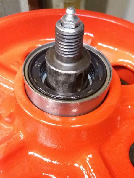

Eraldi peaks rääkima käise otsatihendist. St see tihend, kust tuleb tähiku nuutvõll välja. Ta peab õli kenasti ja tema taga olev suur kuullaager jättis käevahel rahuldava mulje. Tegemist on suht erilise mitmeosalise "soomustatud" tihendiga, millele asenduse leidmine tundub olema kinni omaenda visaduses, nupukuses ja rahakoti paksuses. Jätsime ta rahule ja ei hakanud lahti kiskuma. Võibolla teab keegi midagi sellistest tihenditest ja saadavusest lähemalt?

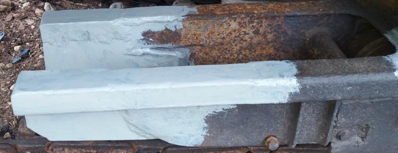

Valmis on saanud roomiku edasiseks pingutamiseks vajalikud mõlema poole teepikendused.
Pikendus

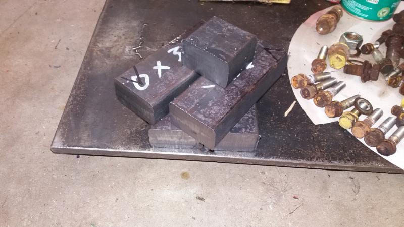

Tööpinnad tegime 30x50mm ristlõikega 355 terasest. Tööpinnad on toetatud 6mm paksusest lehest välja lõigatud tugedele. Olgu öeldud, et töö käib kodustes tingimustes hobikorras, kus erinevate võimekate seadmete muretsemine pole mõttekas. 30x50 on aga juba selline materjal, mida relakaga ei ole eriti mugav lõigata.

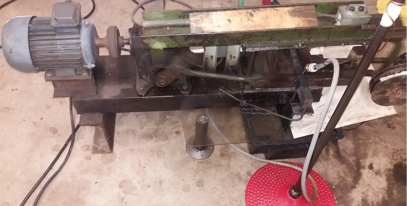

Piilume, millise vahendiga lõikus käis.
Lõikaja
Tõenäoliselt on mõnele see aparaat tuttav. Tegemist on isetehtud robustse sihka-sahkaga, millel pole mingisugust peent hüdraulilist tagastuse tõstet vms. Mootor ajab reduktorit ringi ning see kannab käpa abil raamile kulgliikumise üle. Raamile on lõikamise ajaks pandud lisaraskuseks jurakas rihmaratas. Lõikaja alla on pandud plastist kast, kuhu voolab lõikevedelik. Vedelikku annab ette freespingilt laenatud emulsipump, mis on kasti külge väikse pitskruviga kinnitatud. Vedelikku juhitakse läbi pesumasina vooliku, mille pronksist tila on traadiga improviseeritud statiivi külge kinnitatud. Masina lahendus on üpris teravmeelne: reduktori korpusele on tehtud tugi, mis toetab raami ühelt poolt. Teiselt poolt toetub raam laagrile, mis on reduktori väljundvõllile asetatud. Mõte on hea, aga eks see tulemus pole siiski niiväga täpne, raamil on lõtkud. Põhimõtteliselt, kui lõige välja mõõta, siis saab üpris täpselt lõigata nii 1mm sisse. Kui nii täpselt pole aega passitada, siis sobib riist hästi mõni mm siia-sinna toorikute lõikamiseks.
Lõikevedelikuna kasutame miskit veega segatud spetsõli. Õli on Itaaliast pärit ning sellega tehtud emulss jahutab saetera hästi, ühe teraga olen teinud paarsada lõikust kindlasti. Lõpuks läks tera liiga nüriks ja sai välja vahetatud. Efektiivsuse mõttes oleks tulnud tera kiiremini ära vahetada, aga tahtsin näha, kui palju saab. Sellise isetehtud riista kohta sai ühe teraga ikka üpris palju. "Päris" emulsiga on ka selle poolest hea lõigata, et rooste ei lähe niiväga midagi. Arvestades, et 450mm auguvahega veneaegseid terasi on mul saadud pärandvarana üks ports ning neid on ka ala 2 eur/tk juurde ostetud, siis on varu päris pikaks ajaks. Lõikuse omahind on masina maksumust ning jooksevkulu arvestades ikka s*taks odav.  Võrrelda siis, kui minna kuskile butiiki sae alla, kus on küsimus, kas üldse löögile saab ja milline summa lõikama motiveerib? Enamasti alla 10-15eur per lõige väga ei kipu motiveerima.
Tulemuseks neli klotsikest + jääk.

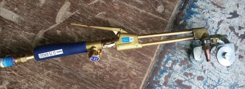

GasiQ D75 ergo
GasiQ peaks olema mingi Elga kaubamärk. Oma väiksuse ning ergonoomilisuse juures on võimalik lõigata kuni 50mm ja eraldi spets düüsi juurde tellimisel kuni 100mm materjali. Kodusteks vajadusteks peaks piisama. Riistale võib igal juhul musu anda, on mind korduvalt aidanud umbsete laagrisaalede jms välja lõikamisel. Temaga võib muhedasti näiteks poldi pealt mutri maha põletada, sõltuvalt olukorrast ei pruugi polt ise punasekski minna.

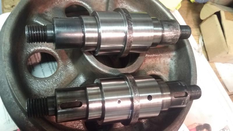

Peategelase juurde tagasi tulles saab öelda, et pöiad on võllidele asetatud. Võllide korda saamiseks tuli kõigepealt korrastada otsad ja tsentriavad. Need tehti ära lüneti abil. Seejärel treiti puksialune pind, mis oli ränk töö kuna liitusid kolm halba asjaolu: löökkoormus, rooste ja pinna suur kõvadus. Roostet eemaldasin omast arust traatharja abil väga hoolega, aga treimisel tuli teda pooridest tera nürimiseks ikka veel piisavalt. Kui oleks kogu töö moodsate terikutega teinud, oleks üpris kalliks maksma läinud, sest plaadike on 5 eur/tk ja neid ikka kulus. Esimeste läbimite juures jagus ühte otsa paariks korraks. Õnneks oli mul olemas sobiva kujuga veneaegseid terikuid ja need sobisid esimeste läbimitega lõhkumiseks väga hästi.
Veneaegsed terikud olid tegelikult kunagi petukaubana saadud. Nad peideti arvu täis saamiseks õigete plaatide vahel mulle kaasa hoopis teise terakehaga, kuhu nad kuju poolest ei sobi. Üldiselt teatavasti pididki varastatud asjad kõige paremini kestma, ilmne tõestus sellele väitele.

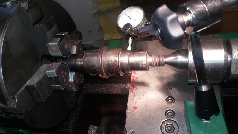

Võll on üles mõõdetud tihendialuste pindade pealt
Saledaks treitud võll eraldi puksidega
Puksid peal. Üks puks mõõdus ja teine veel ei ole
Valmis võllid
Pöia puksid olid eelnevalt korrastatud mitte konkreetsesse mõõtu vaid liugepinna olukorda silmas pidades. Selle tõttu on iga võllikael ise läbimõõduga. Tegemist on liugelaagriga, seepärast jätsin nii aksiaal- kui radiaallõtkuks 0,2mm.

Tänan viite eest! Tellisin viidatud tihendid Moduaatorist. See on tõesti veidi parem kui tavaline simmer. Tal on 3. kaitsev lisahuul + krae.
Peaaegu olin neid paigaldamas, aga selle tihendi markeering pani mind korraks järele mõtlema. Internetis kaevates sain targemaks, et tegelikult tuleks siiski kasutada kassetttihendit, sest need on espetsiaalselt mõeldud rasketesse oludesse. Teiseks sobivad kasutamiseks liugelaagrites, kus on veerelaagritest suuremad lõtkud. Sain veel teada, et mõõdus 40x72 kassetti lihtsalt ei valmistata.
Minu arust oleks ikkagi õige kassetti kasutada. Seega tuleb minna üle mõõdule 45x70, millega Corteco 12015392B on lahedalt igas teises autopoes saada. Mõtlesin võllile vahele teha kapron- ja kojale teraspuksi.

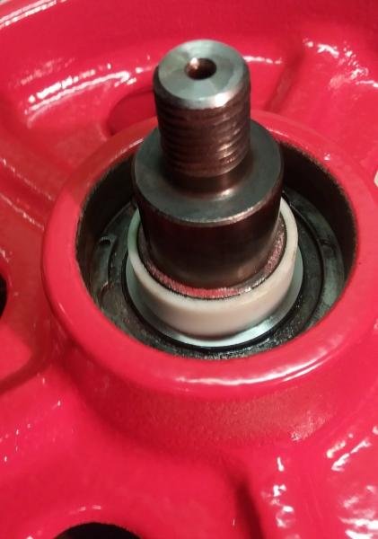

Vahepealse ajaga oleme edenenud niikaugele, et kõik veermiku tükid on põhimõtteliselt omal kohal. Lindid on käsitsi peale tõmmatud, otsad ühendamata. Peab mingi abivahendi sinna saama, niisama käsitsi käib lindiotste kokkuvedamine üle jõu. Abiks saab olema siis kas mingi tõmmits või väiksem kett-tali, pole veel otsustanud. Oleme tehnikaühiku nimetanud "ATVks", aga juudas, kui rängad on talle alla käivad 250mm laiusega lindid! No napilt suudab nihutada, pealevenitamine ka paari lüli haaval. Pole ju mingi lindimees ka.

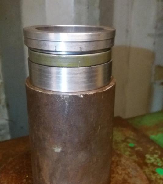

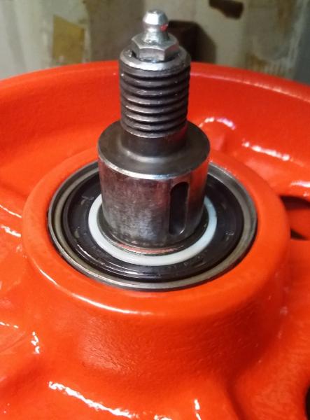

Ära toimunud tegemistest. Paigale sai sätitud ülejooksurataste tihendus. Tööd oli palju, sest välja tulid treida võrdlemisi täpselt 72/70mm ja 45/40 puksid. Pöiale ja võllile vastu olevad pinnad jätsin mõned sajandikud pingu, tihendile vastu olevad pinnad jätsin enamvähem nulliga, sest tihend pingutab ise. Suuremate pukside jaoks hankisin venkude käest kena paksuseinalise 355 torujupi, ei pidanud õnneks täismaterjalist tegema. Sisepuksidega vedas samuti, mul oli täiesti juhuslikult kodus 60mm ümar kapronijupp 30mm avaga. See visati mulle kunagi Sossi mäel asunud plastikufirmast põhimõttel "küll sa midagi leiutad" kauba peale. Vedeles leiutamist oodates umbes kümmekond aastat riiulis.
Rõngad - keskel abinõud, paremal puksid

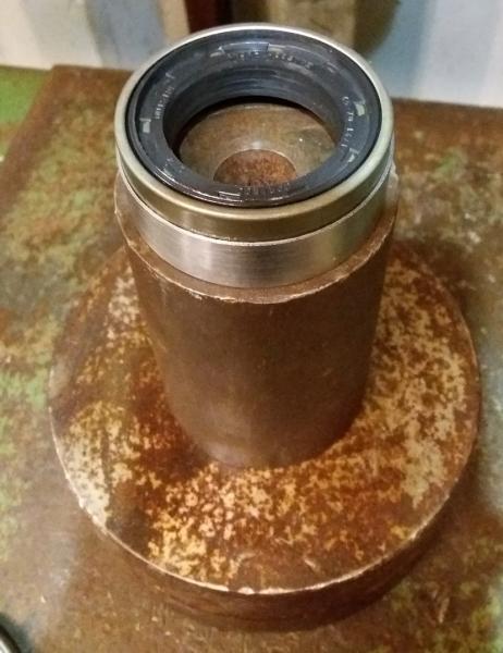

Lisaks puksidele oli vaja ükshaaval välja mõõta ja valmis teha ka pressimise abinõud. Varasemast kogemusest teadsime, et suurema tihendi haamriga paika tagumine ei pruugi päris õnnestuda. Liiati siis veel kassetikas, mis tuleb korraga paika saada nii pöiale kui võllile. Seega suhtusime asja täie tähelepanuga, mis kiire valmis saamise suhtes muidugi jälle kaasa ei aidanud. Valmis sai spetsjomm astmega punn, mille abil pandi tihend välispuksi sisse. Punn pidi avaldama survet tihendi välisservale ning ühtlasi fikseerima tihendi asukoha kõrguse suhtes. Lisaks sellele pandi punnile treitud randile toetuma siserõngas, mis pidi avaldama survet tihendi siseservale. Punni ja rõnga eraldi tegemine polnud algselt taotluslik, aga kukkus materjalide tõttu nii välja ja vist päris hästi kukkus, sest siserõngas annab punni suhtes veidi ujuma ning saab natuke omale sisepuksi suhtes kohta otsida.
Tihendi välispuksile asetamine
Koostatud torn
Kokku pandud "topsi" vajutasime ratta pöia sisse sisepuksile. Kokkuvõttes pakub kasseti ja puksidega tulemus rahuldust. Ja mis siis, et ostsin kokku portsu ebavajalikke tihendeid ning kulutasin ekstra aega treimisele ja pressimisele. Isegi, kui mingitel asjaoludel tulemus ei sobi, oleme endast parima andnud.
Sisepuksiga pöid enne pressimist
Tops enne kohale pressimist
Tulemus

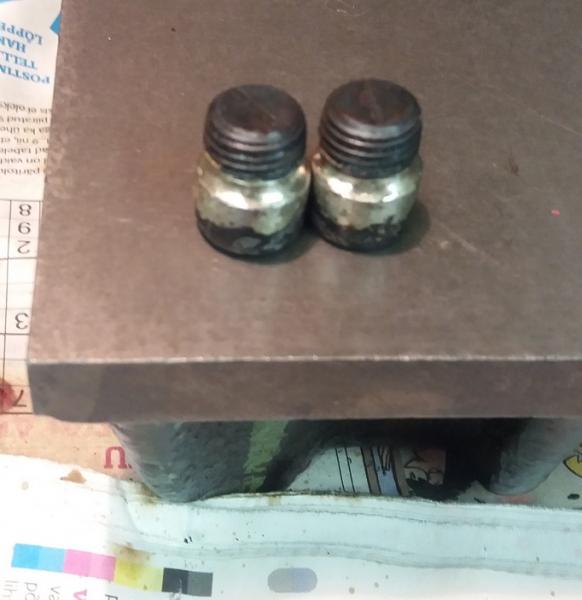

Last but not least korrastasime ära määrdekorgid. Kui võlli otsast määret sisse lüüa, siis peab sõlmest õhk või vana määre kuskilt saama välja tulla. Selle jaoks on pöida puuritud kanal, mis suletakse määrdekorgiga. Originaalkorgid on pinda nö "uputatud", neid saab või peaks saama kuuskantvõtmega välja keerata. Uputatud seepärast, et sodi või kõrred ennast taha ei haagiks ning ümber pöia ei keriks. Tegelikus elus läheb korgi 6mm sisekuuskant p.ska täis ning on liiga jõuetu, mille tõttu üks kork oli seest ümmarguseks keeratud. Täitsa tunnistan, et uputatud variant on parem, aga määret lisada on siiski ka vaja. Selle pärast jookisin korkide otsa veneaegsete 8mm kuuskantpoltide pead, mis on suhteliselt väikesed, tugevad ning mida peaks olema suhteliselt hõlpus puhastada.
Enne jooki
Peale jooki
