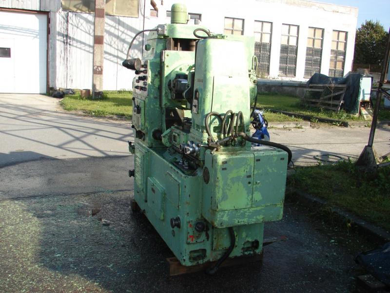

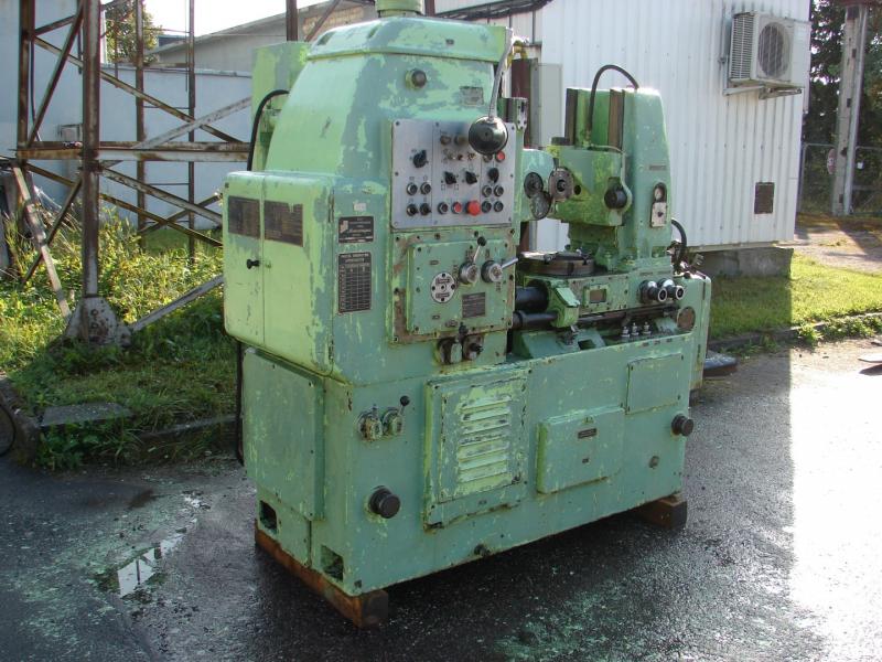

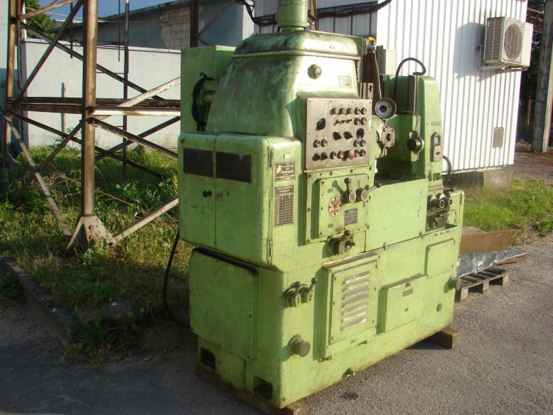

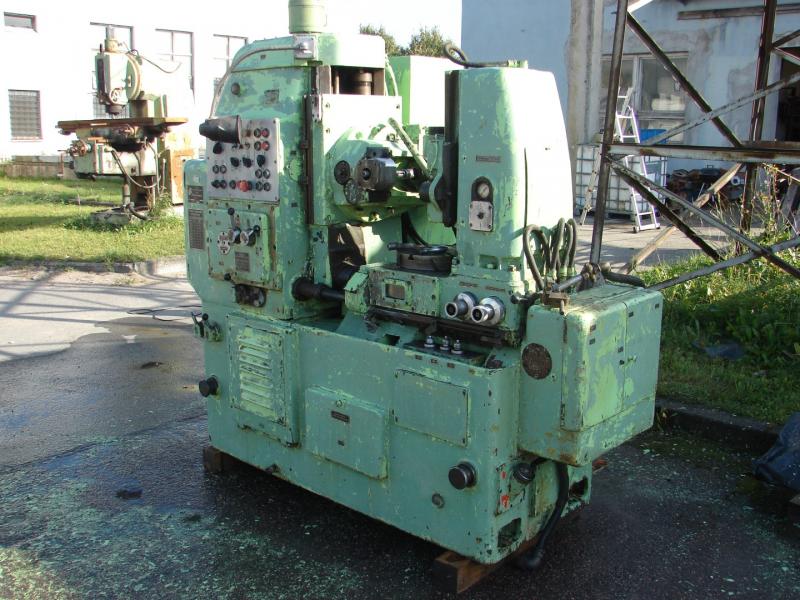

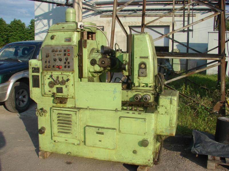

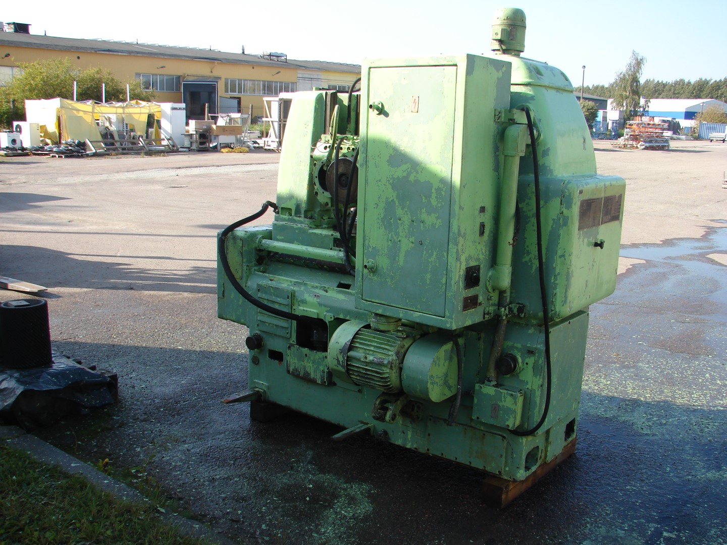

Selleks, et kõik ausalt ära rääkida, pean alustama sellest et oli tarviline üks hammsratas. Treisin ja stoosisin
tooriku valmis ja viisin hambalõikusesse. Ja nii kolm korda. Süütenöör sai otsa ja kuulid-rullid segamini. Fusk raisk....
Sai soetatud suures hädas lõpuks oma pink ja täna tegin talle survepesu ja liigutasin ta töökotta.
Nüüd on isiklik võimekus teha rattaid kuni M4 ja kuni 200mm läbimõõdus. Vaja ainult natuke komplekteerida erinevate
vidinatega. Õnneks oli  umbes 85 protsenti vahetushammasratastest olemas, poleks neid olnud poleks ka ostnud.
Enne pesu
Pärast pesu

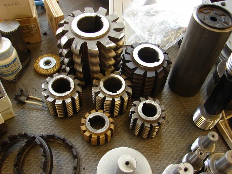

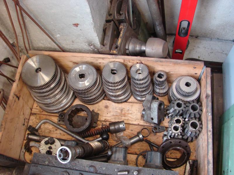

Vahetusrataste hunnik on selline, olema peab 52tk, on 46, milledest osad on esindatud 2 või 3 kaupa
Freesi kiirustekasti valitsad olid natuke lääbakil ja lüitus selline imeik. sai lahti võetud.
CCCP-i stankopromi kvaliteet oma hiilguses....bljä.
Noh, pole viga, teeme uued valitsad.
Hammasrataste ja ketirataste lõikeinstrument.

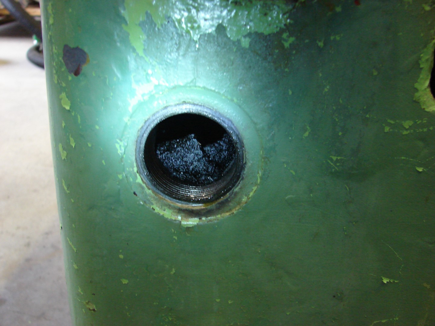

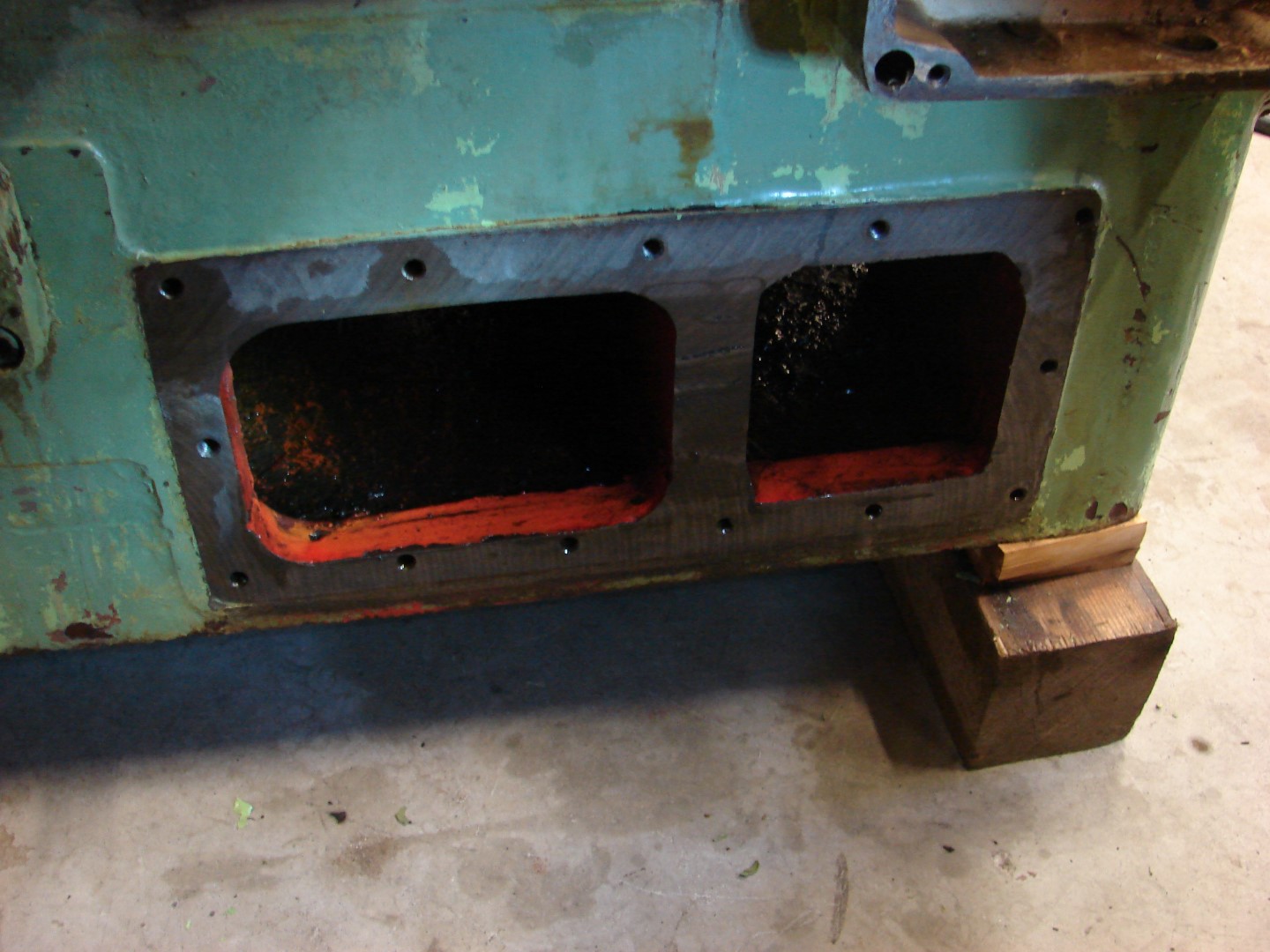

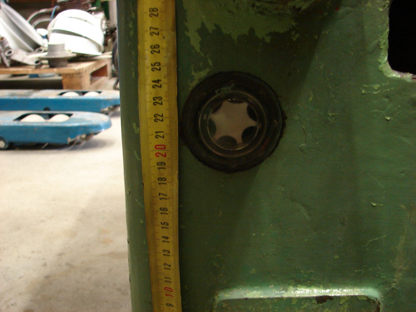

Olen nüüd paar päeva usinalt kultuurakihti rookinud.
Lõikevedeliku kambritest ca 30liitrit laastu ja hüdraulikakambrite põhjast ca 2 cm kihi mingit haisvat muda.
Siis diisliga pesu ja aviobenaga lõplik lakkumine. Sai hea.
Aga trikki ka.
Hüdraulikaõli taseme silm on 17,5cm, lõikevedeliku taseme silm on 21,5cm. Neid eraldav vahesein on tasemel 17,5cm läbi puuritud
12,7 puuriga. Seega ei ole võimalik lõikevedelikku taset silmani saada, voolab august hüdraulika poole üle ja sealt põrandale
Kuradi tyrblid. Panin punni ette.
Lõikevedeliku silma taga oli mingi ollus pesa teinud, samasugust ollust oli ka hüdraulika jämefilter täis.

RE: Hambafreespingi reanimeerimine - M.R. - 01-10-2020
V6sa, no kes seda teab mis ärajoonud tiblunni peas toimus.
Äkki oli просто месть проклятым фашистам и чухонцам. Бля.
Pingi pass ja lõiked seda ava ei käsitle. Võibolla Estonia vol.2?

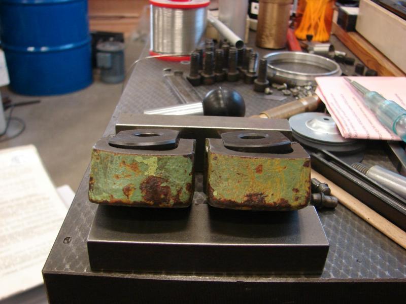

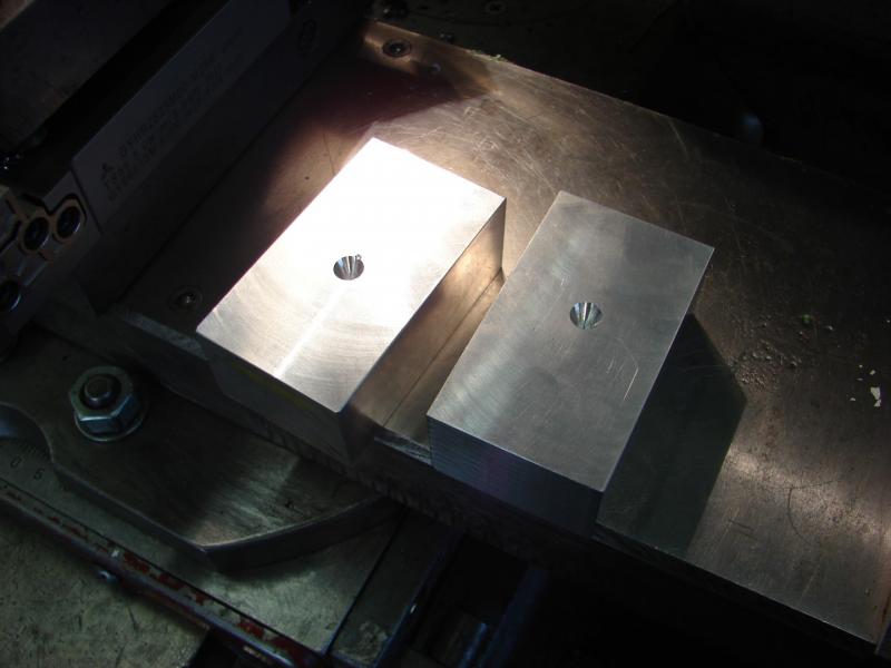

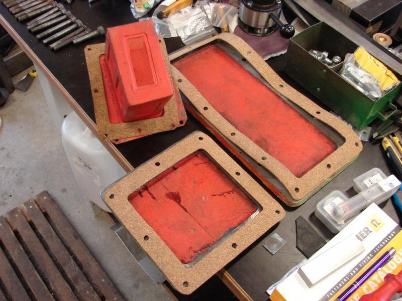

RE: Hambafreespingi reanimeerimine - M.R. - 03-10-2020

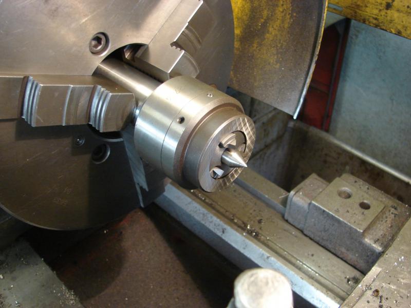

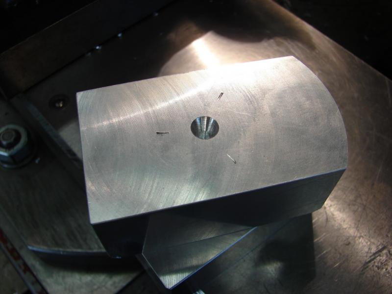

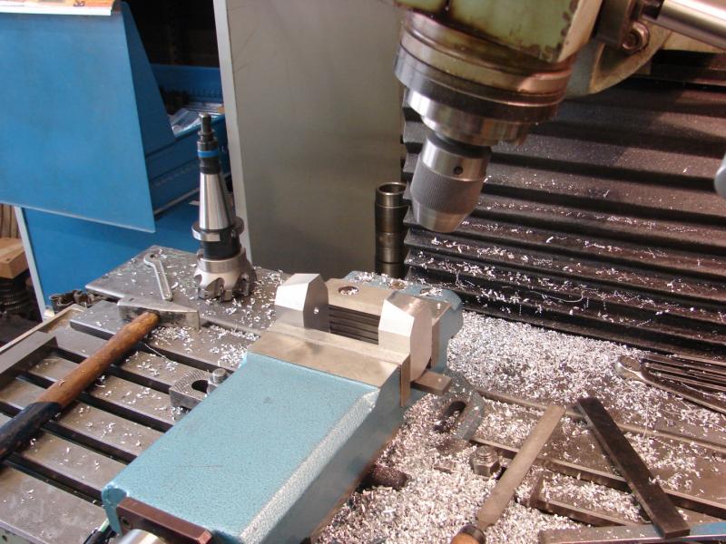

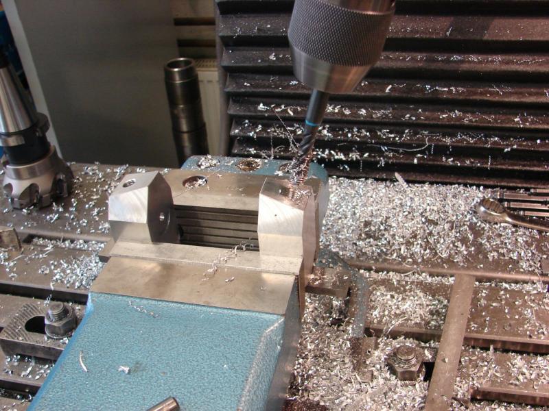

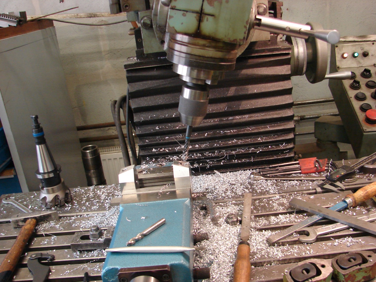

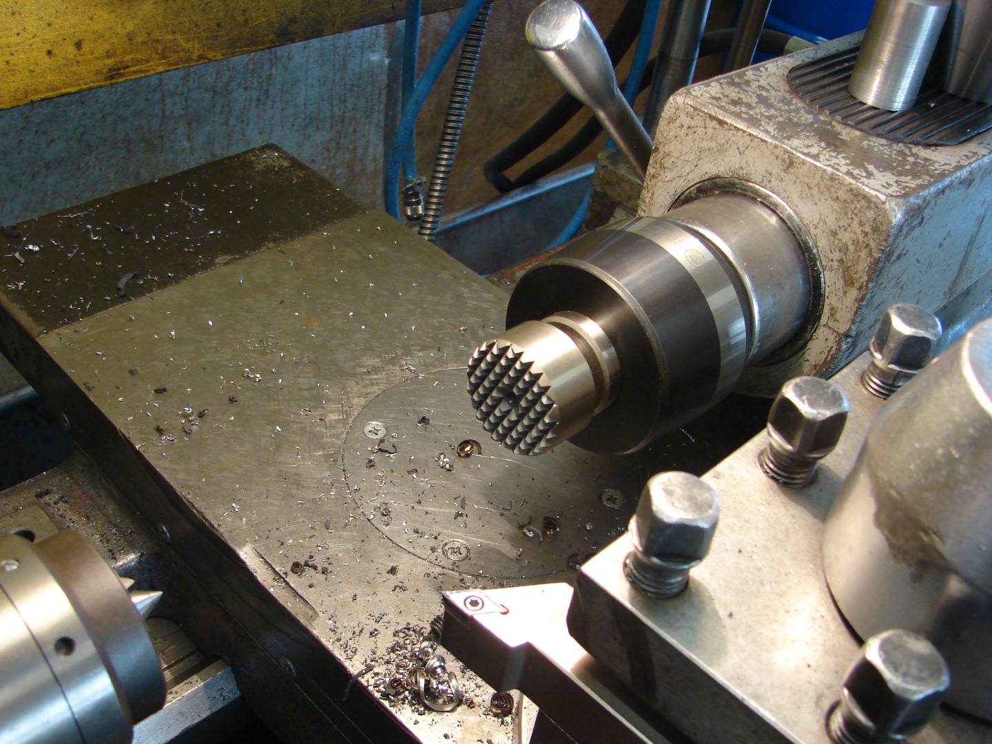

Oli eile ka aega pingi detailidega tegeleda.
Korgist tihendite lõikus

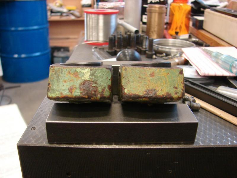

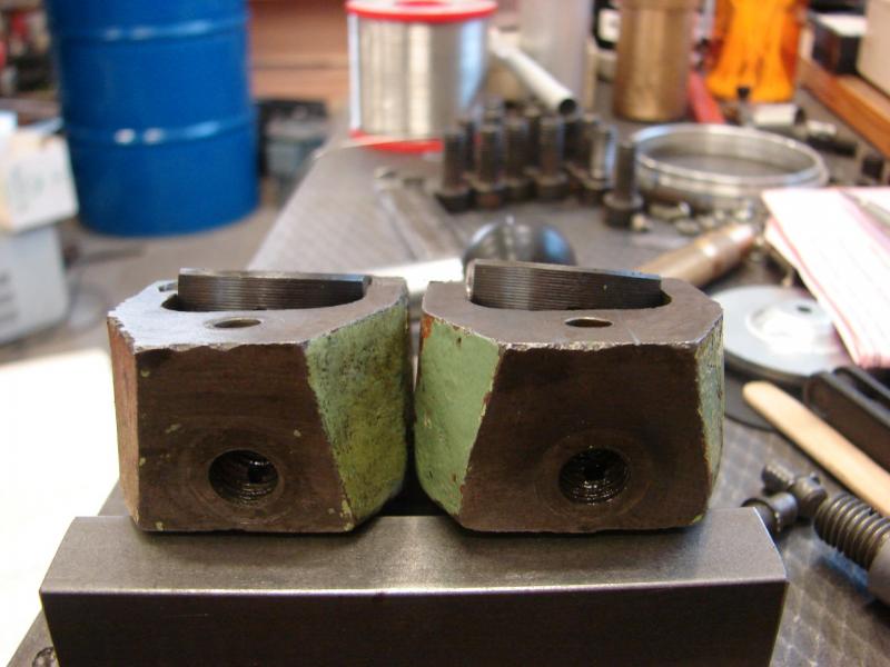

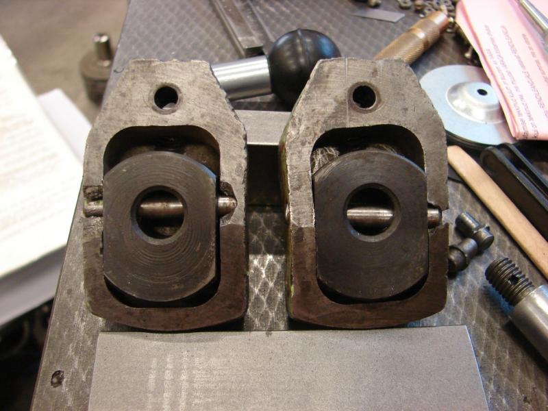

Sain peaaegu ka lülitusvändad valmis, jäi  lukuklotsi pesa freesida ja tihviavad puurida. Mõõtude täpsustamisel tuli järgmine probleem ette.
Nimelt on need detailid väga individuaalsed ja midagi eraldi seal vahetada ei saa. Ainult komplektis. Pole viga, seadmed on olemas, teeme siis komplektis.
Ja sai ka selgeks milleks on ühes detailis keermetatud ava, millele ma ei suutnud seletust või otstarvet esmapilgul leida. Aga sellest edaspidi.

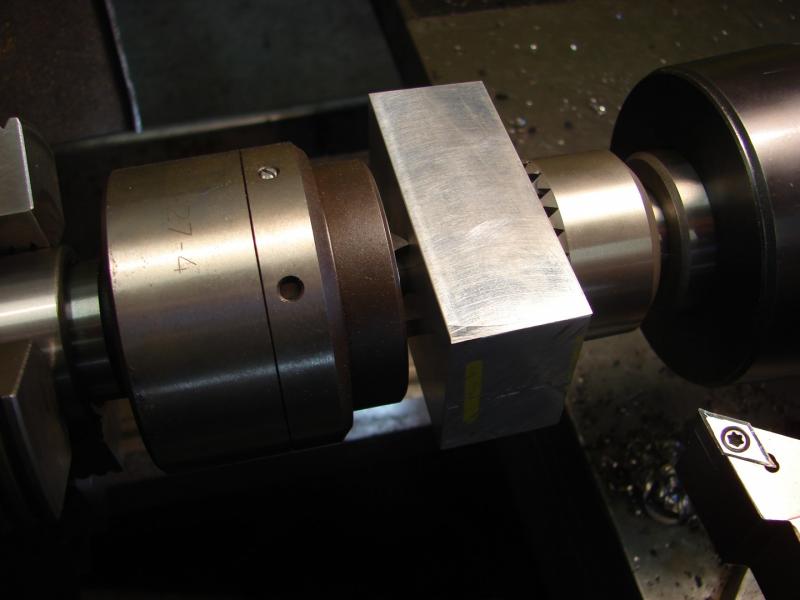

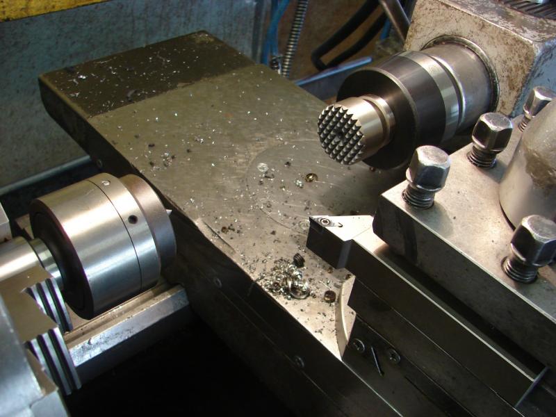

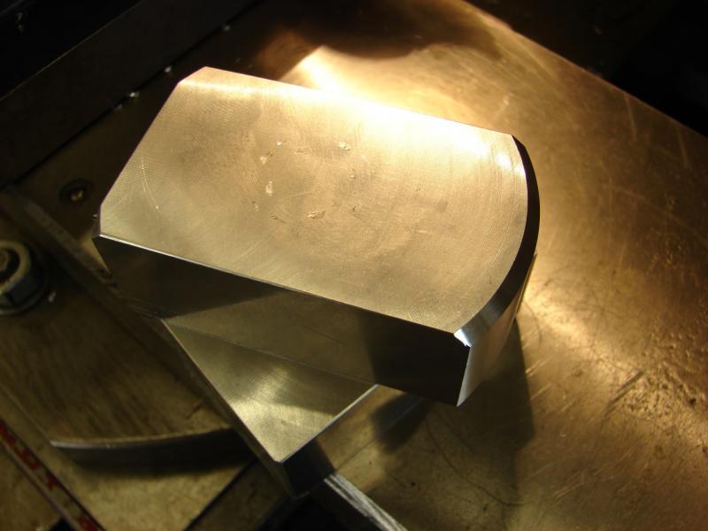

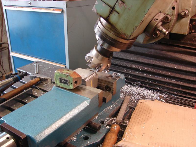

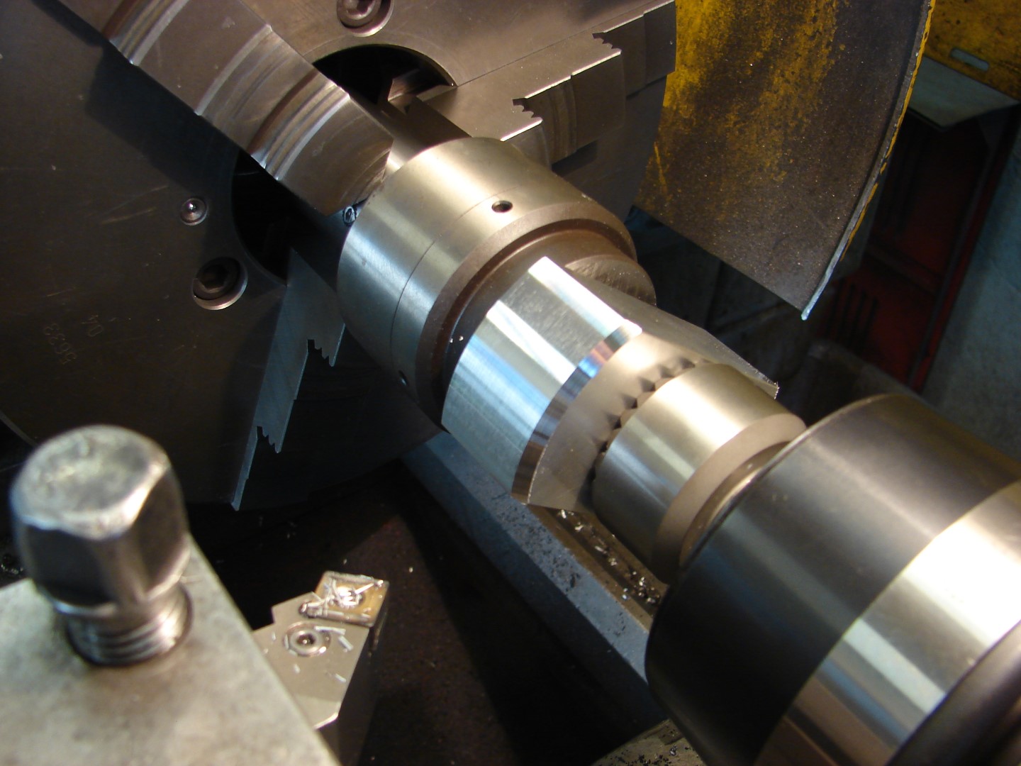

Sabaraadiuse treimine.
Kallete freesimine, käepideme ava puurimine ja keermetamine
RE: Hambafreespingi reanimeerimine - twist - 03-10-2020
Mis hea alumiinium see selline on, mis malmi asendab? 7075 T6?
RE: Hambafreespingi reanimeerimine - M.R. - 04-10-2020
Materjaliks on Alumec

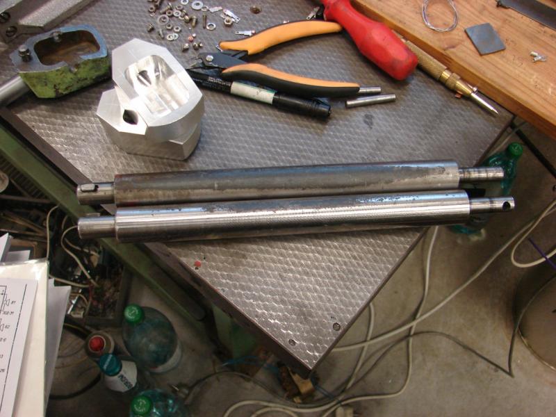

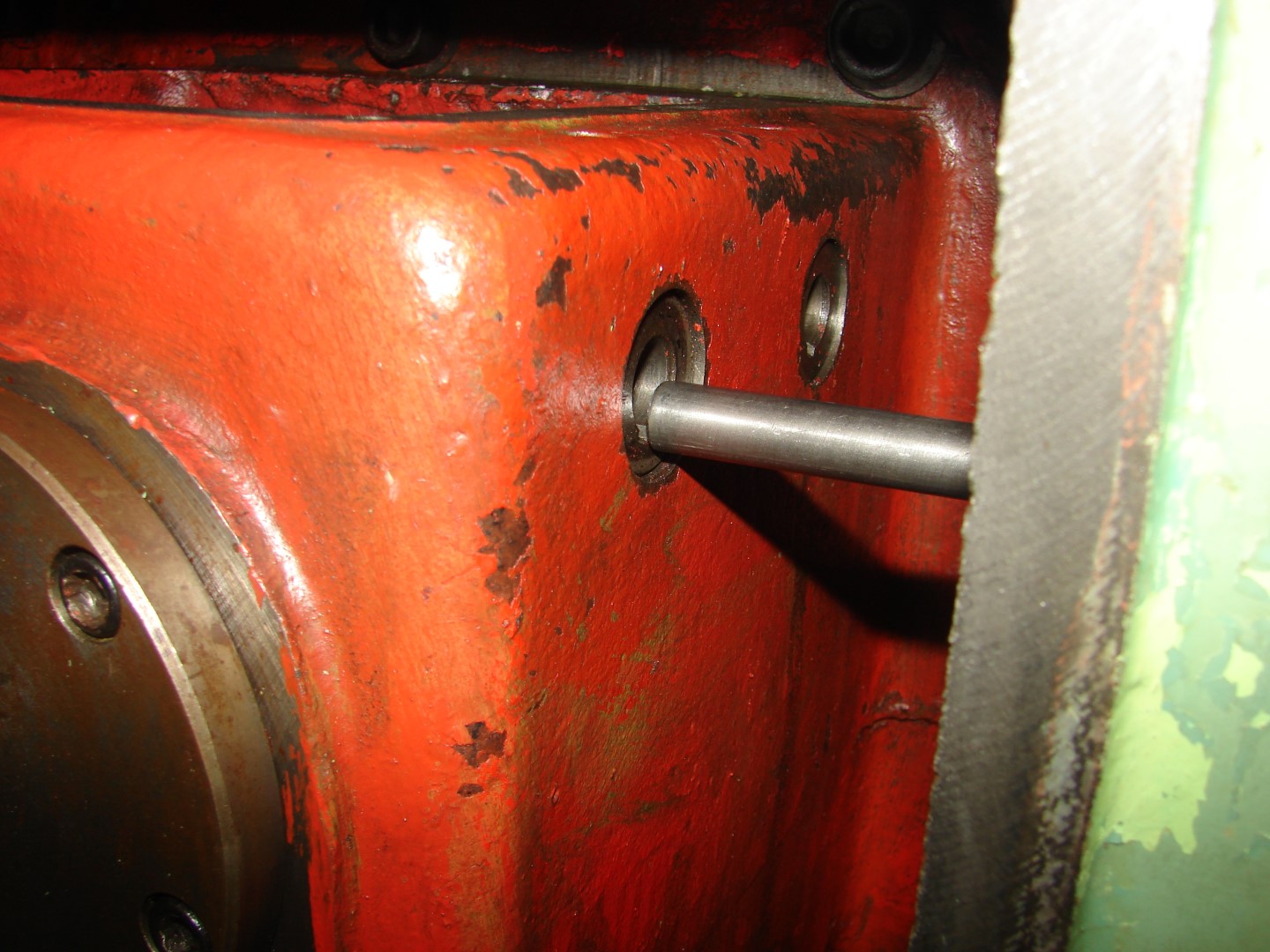

RE: Hambafreespingi reanimeerimine - M.R. - 08-10-2020

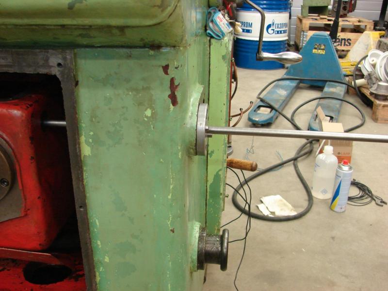

Täna oli aega tegeleda freesi kiirustekasti valitsatega, Sai nad tühjaks freesitud. Erinevad proovid näitavad, et asi on hullem kui
alguses paistis. Nimelt on kiirustekasti lülitusvõlli telg väga mööda valitsa korpuse teljest. Kuna seal vahel on üks jäik pulk siis
on igasugune kiivsus liiast. Ehk siis kui poldid on kinni keeratud ei ole võimalik kiiruseid vahetada, poob nii kõvasti kinni.
Pildil on läbi pingi korpuse olev varras diameetriga 12mm, ava kiirustekastis 15mm
Lahendus leitud, saabub tuleva neljapäev.
