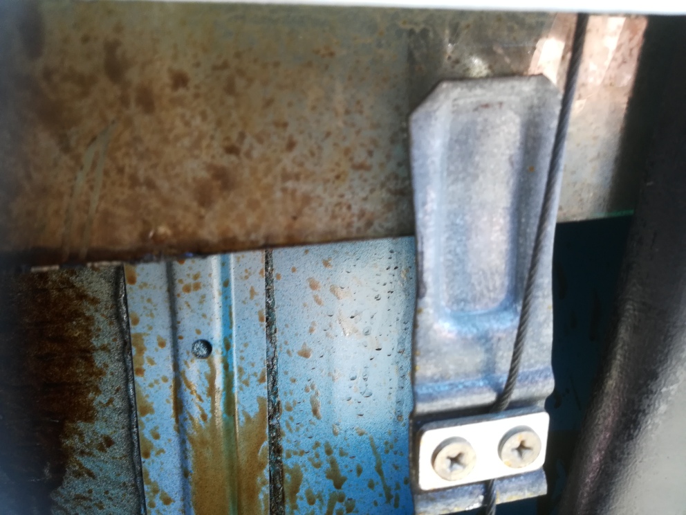

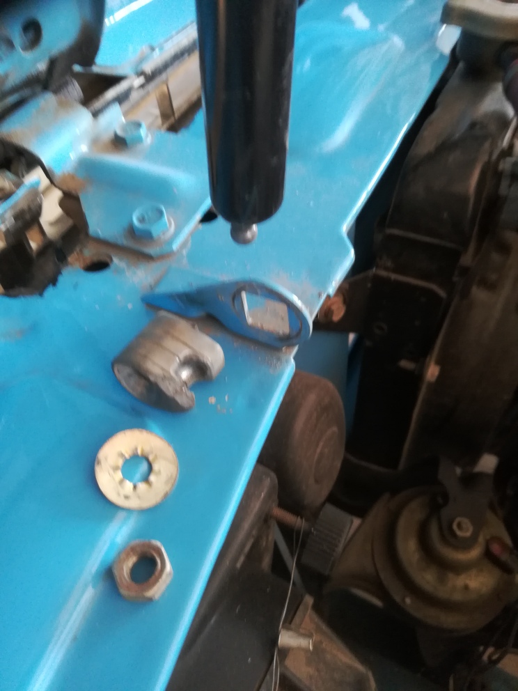

Samuti on ära lõhutud kapoti hoidva amortisaatori alumine kronstein. Kui kellelgi on pakkuda või teab kust saada, võtke ühendust.

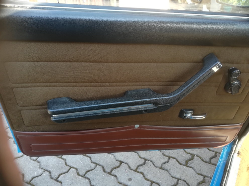

Vända saab ära toekama heegelnõelaga või jalgrattakodarast tehtud analoogiga. Surud seibi ukse poole, siis näed stopperit, mida sikutama peab.

(25-09-2020, 20:31 PM)Marko Kirjutas:  Vända saab ära toekama heegelnõelaga või jalgrattakodarast tehtud analoogiga. Surud seibi ukse poole, siis näed stopperit, mida sikutama peab.
Või tõukad vända poolt sama laia ja umbes mm paksuse metall-liistakaga, kuhu oled 8 mm ümara sälgu teinud nii 15 mm sügavuselt. Liistu ostad võiks kantis olla. Kusagil on sellest pilt ka läbi jooksnud.
Seal on vedruklamber.

Kas pole mitte nii, et see vedruklamber oli vanematel mudelitel. Uuematel käib teistmoodi.
http://vaztaz.ru/vaz-2107/kak-sniat-ruchku-steklopodemnika-vaz-2107.html
Videol on näha: https://www.youtube.com/watch?v=J7z8RdciauU

Täna hommikul võtsin jalad selga ja garaazi. Kõigepealt klaasitõstuki vänt küljest, nagu videos näidati, ei mingit probleemi. Ukse polstri eemaldamisel purunesid kõik 7 plast tüüblit, loodan et neid on saada. Mis selgus. Ukse tõstuk täiesti korras aga mingi kronsa liimitud klaasi külge ja see liimist lahti. Kas kellelgi on soovitusi, mis liim on parem klaasi ja metalli liimimiseks.

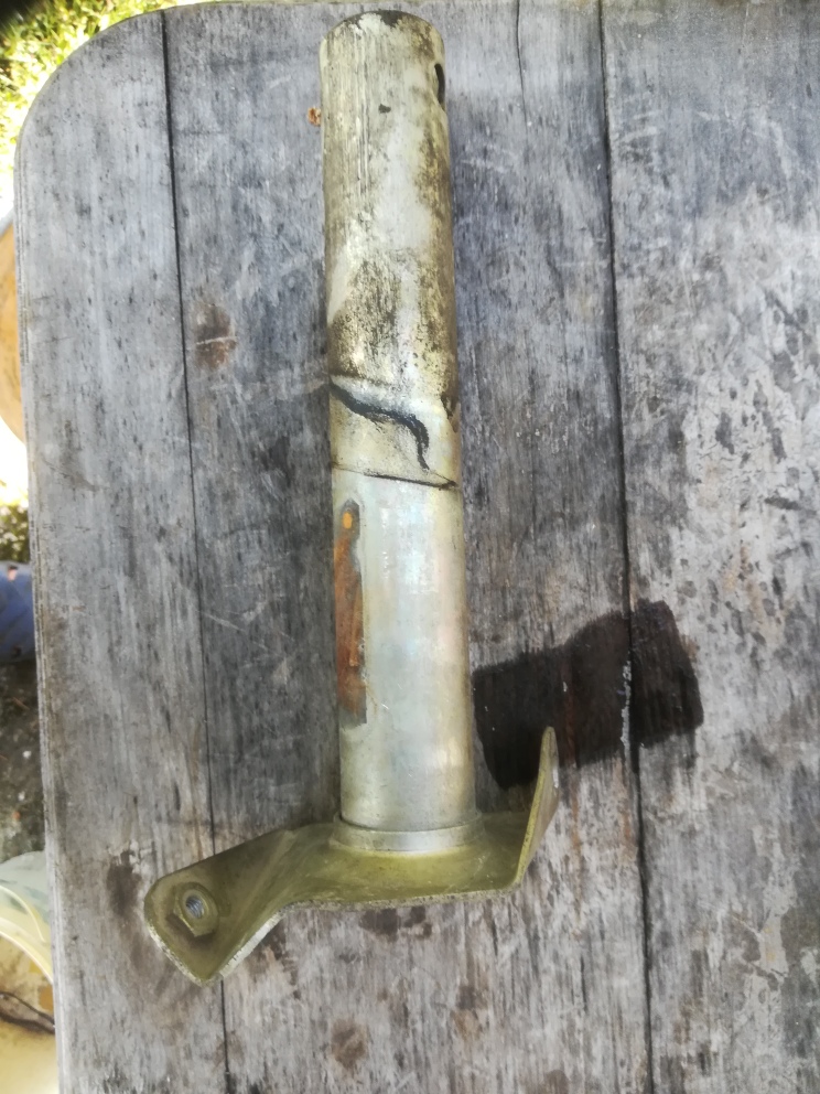

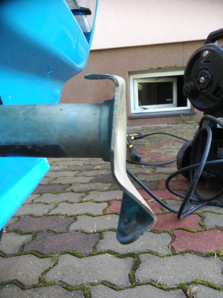

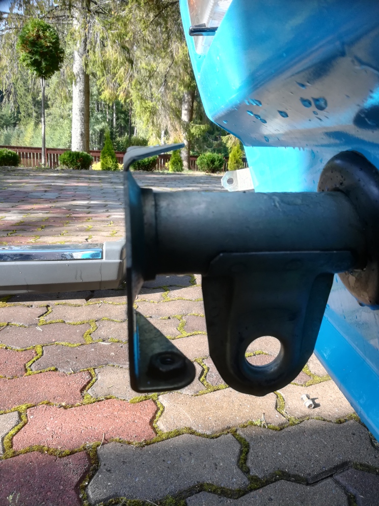

Kuna ilm jube ilus tõukasin auto õue ja hakkasin vigu otsima. Esi kaitseraud lääbakil. Egas midagi, 6 polti lahti ja põhjus käes. Keegi oli esi kaitseraua hoidiku kõveraks sõitnud. Hoidik maha, kruustangide vahele, paar vasara hoopi, korras, külge ja valmis. Pool tundi.

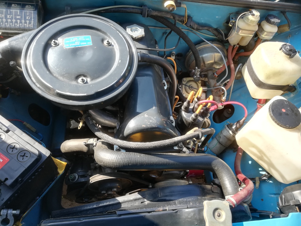

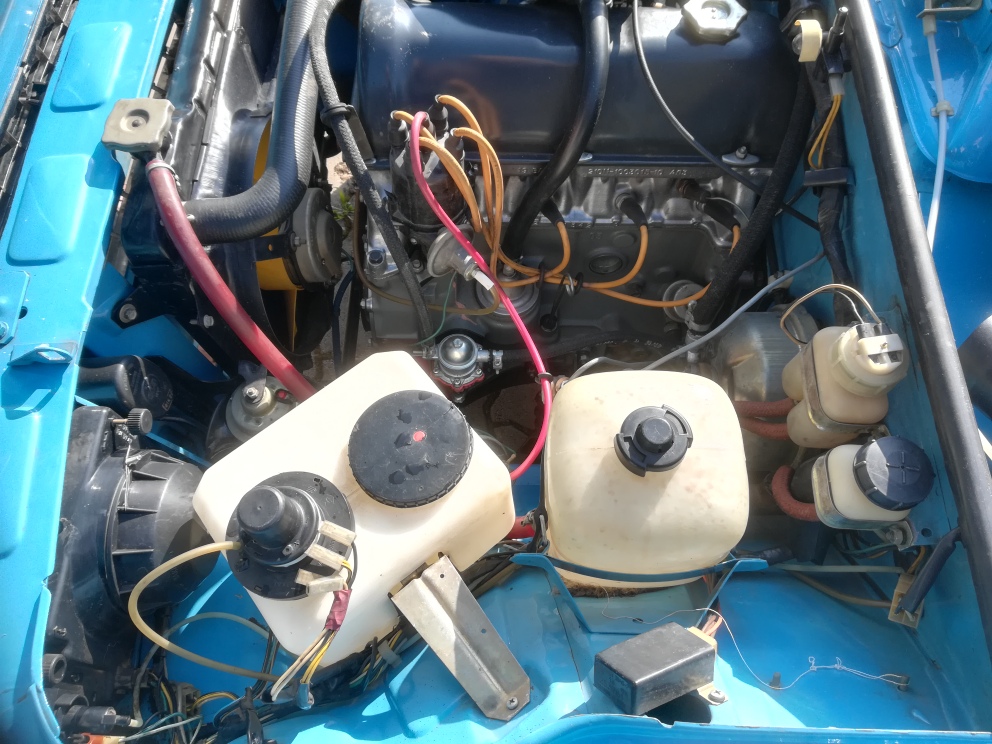

Survepesur, mootor puhtaks ja muu ka. Kapotialune täiesti OK. Paistab kõik originaalne.

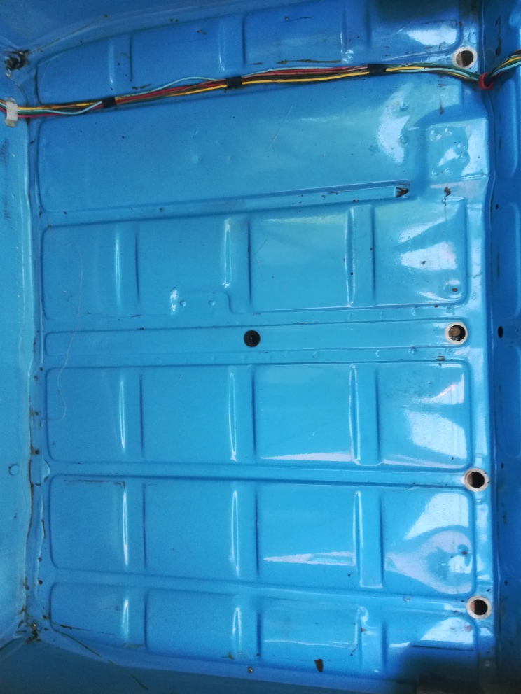

Pagasnik ka, roostet ei kusagil.

Nagu kuskil eelnevalt sai mainitud, katki kapoti amordi hoidikud. Tuleb vist Venest lasta vaadata.

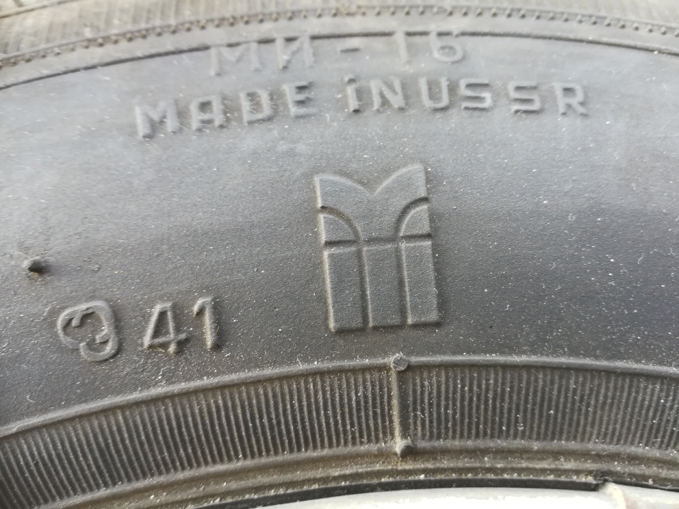

Nojaa veljed. Miks ikkagi 06 omad. Helistasin isegi eile õhtul müüjale. Tema ei usu iialgi, et ded tal hakkas velgi vahetama. Tema oli 13 a. kui ded teise ilma läks ja isa ka möödund aastal ja isa ei sõitnud selle autoga meetritki. Polnud auto inimene. Lihtsalt seisis garaazis. Ded oli sõjaveteran ja sai selle auto uuelt, miks pidi velgi vahetama ja mis see oleks andnud. Arvas, et kuna tehases oli 07 velgede põud, siis pandi need alla. Russki bisness. Vaatasin mina ka neid rattaid, all veel MADE IN USSR kummid. Tagavararatas ka 06 oma, praktiliselt kasutamata. Jää või uskuma, et oligi Russki bisness.

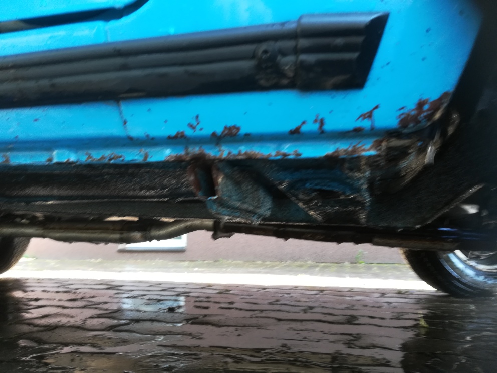

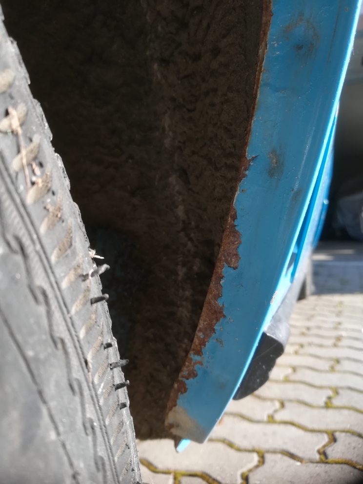

Iga 36 a vana auto kogub kriime ja täkkeid. Kasutati autot ikkagi 8 aastat. Kuigi ainult suviti ja põhiliselt datchas käimiseks. Igatahes värvi parandusi on vaja teha. Kõige rumalam kapotil, kus tõenäoliselt on - klemm maha võetud ja kapoti ja esiraami vahele jäetud. Mis peale kapott kinni löödud ja kole täke tekkinud. Ka on kruusa teedel sõitmisest poritiiva alaäärelt värvi maha kividega pekstud ja sama karbi alaäärest.

Veljed on siiski nullkolme omad, kui näpuga täht-tähelt järge ajada.
Ilu ja identsuse huvides sebiks ise kibekähku õiged veljed koos kroomitud kapslitega alla ja lööks rehvid ringi. Need ilukilpidega asjad seitsmele ja viiele lihtsalt ei sobi. Koledad on.

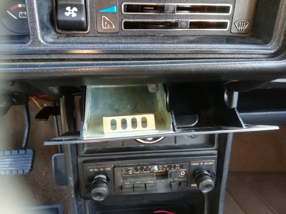

Pedaalikummid (sidur-pidur) tunduvad olevat GAZ 24 omad.Mis kummide all on?

Ilus leid, silm puhkamas!!! Veljed on mu teada Ladadel samad! Kaks varianti [Pilt: file64227959_44d4fa3c.jpg]
või [Pilt: x-5b1d09a3-8d42-4b5b-84df-6c8cf9651ee5.jpg]

(26-09-2020, 18:00 PM)Automees Kirjutas:  Tere.
Vabandan kui midagi valesti läks.
 Kui ma nüüd vaatama - mõtlema hakkan, siis on jah GAZ 24 omad. Homme lähen garaazi, vaatan järele, millega "DED" on hakkama saanud. Peaks olema sellised:
Egas midagi, tööde järjekord pikeneb.
