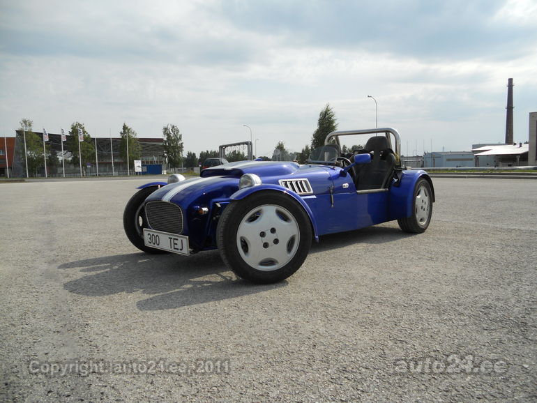

2012 aasta augusi kuus leidsin Viljandist ühe natuke räsinud ja väsinud olemisega Estfield i. See tundus just see mida vaja. Sai vaatamas käidud ning hinna saime ka sobivaks ning nii ta koju veeres. Antud auto oli siis tootmise numbriga 9 seega mitte kõige esimene ajataha läinud vasikas vaid natuke paremini läbimõeldud ja parema teostusega üllitis. Auto oli ametlikulkt juba registris ning selle oli baieralse mootor koos kastiga. Vedavat silda ehitis tollel masinal VAZ tagumine sild ja trummel pidurid mis ei jätnud üldse seda muljet et selle autoga saaks kiiresti sõites kiiresti seisma jääda. Seega alustasime hea sõbra Hardiga suuremahuliste ümberehitus töödega. Jällegi pikemalt sellel teemal ei peatuks, kuid see auto sai poole aastaga sai lõpuks valmis ning sõitis väga hästi. Käisin ühel korral isegi väljanäitusel ning päris tühjade kätega me sealt tagasi ei tulnud.Ju siis teistelegi oli tulemus meeltmööda kuid see ei ole eesmärk. Ma teen asju ikka endale ja nii nagu mulle hea tundub. Eks ta mul üks kauatehtud kaunikene oli. Kuna vanusega kasvavad hirmud ja emotsioonid hakkasid juba korduma siis panin ta müüki mulle sobiva hinnaga ning mingit allahindlust ma müügiosas ei teinud. Läks pea 9 kuud kui ilmus ostja kes sarnaselt minule armus sellese ning pikema jutu ja kauplemiseta selle ka Harjumaale viis.
Estfield enne
Pärast

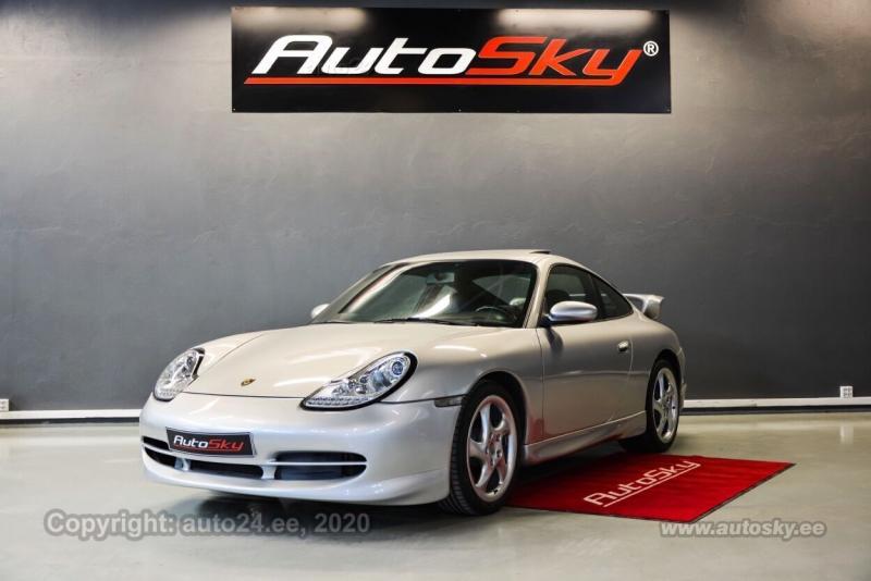

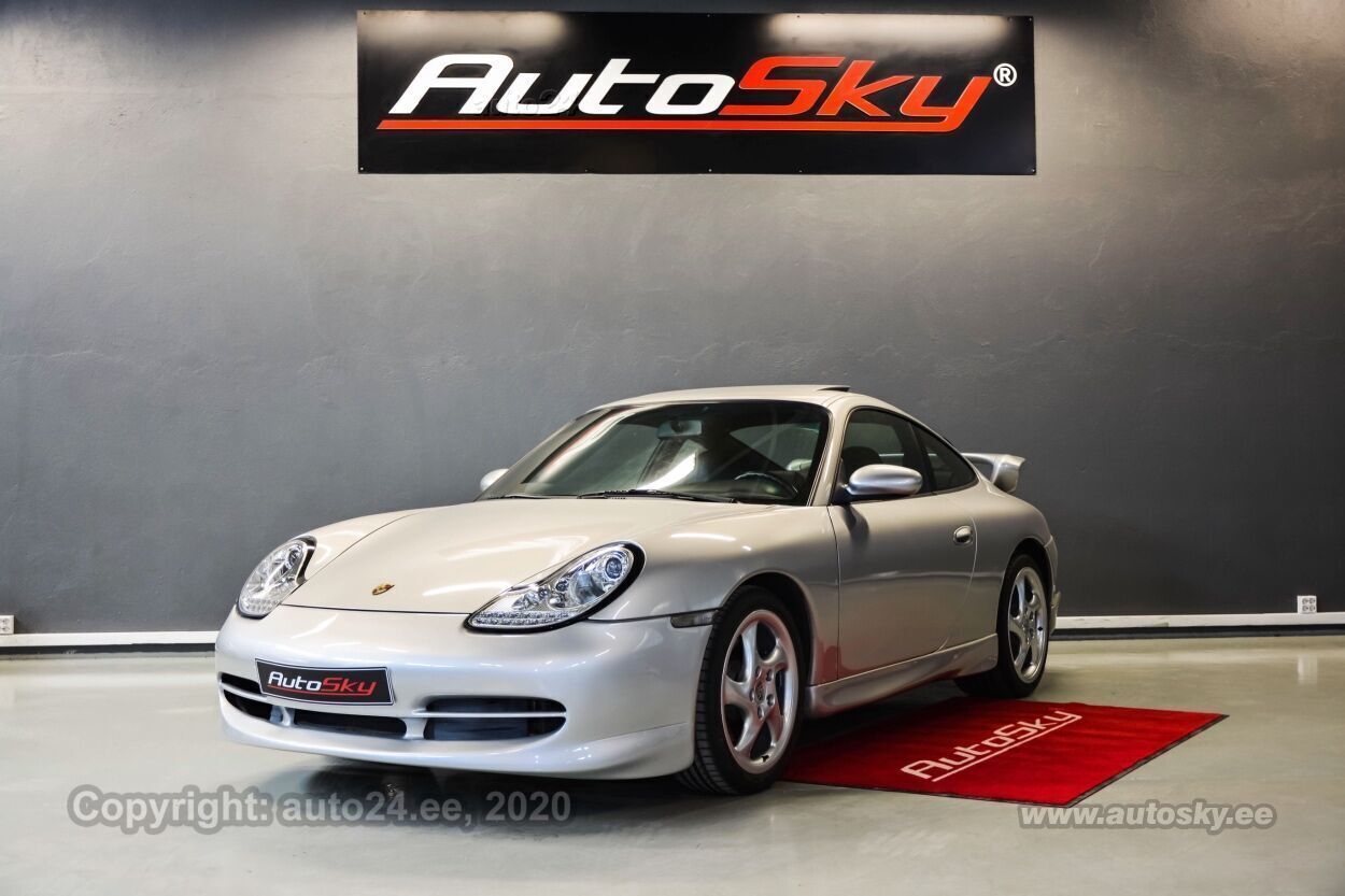

Kõik see muutus aga sügisesl laste koolivaheajal kus müügile ilmus just see mis ammusurnud  liblikad kõhus kõditama pani. Müügipildid olid muidugi klantsitud ka aga kipitama ta jäi. Ja no hind mis selle eest küsiti oli ja selline piiride kompamine, kas asuda tegutsema või mitte. Et kas  hoiupõrsas katki lüüa ja paar järgmist kuud vähemaga leppida.
RE: Moodsam noor vanur Porsche 911/996 1998 - rollingjack - 04-12-2020
Näeb sile välja küll. Kas ainult GT3-e väilimus (nina, küljekatted, tagaspoiler jne) või ongi ehtsa GT-3 ga tegemist?
RE: Moodsam noor vanur Porsche 911/996 1998 - DevilDeVille - 05-12-2020
Sellele mingid eriti ärevad ilutuled ettepoogitud. A muidu saab tast asja küll, pakutakse täitsa kenasid retro kehakomplekte.

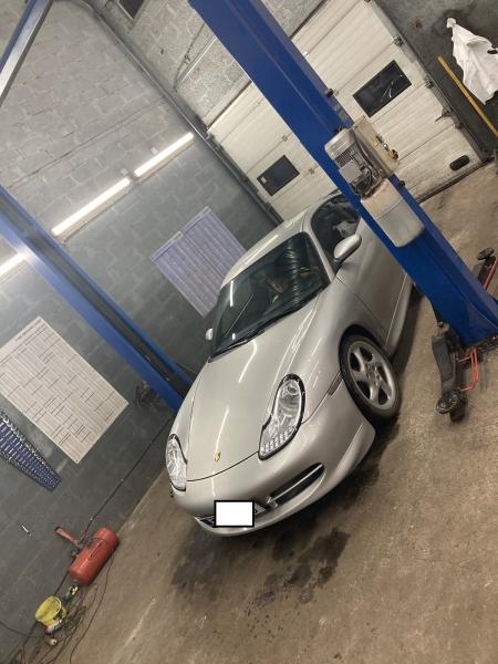

Nii siis...  Sai siis müüjaga kokkulepitud, et tulen neljapäeval uuesti Tallinnasse ning võtan auto oma valdusesse ning toimetan taga päevakese. Kuna ühiste tuttavate ring oli piisavalt usaldusväärne siis müüjal probleemi sellest ei tekkinud. Mina aga leppisin juba teisipäeval auto ostueelse kontrolli kokku CARMUS nimelises tööökojas. Seal võiks ju saada justkui kõige adekvaatsema tagasi side mis karul nahall ja kõhus on. Nii ma siis neljapäeva hommikul istusin kell 6 hommikul juba bussipeale, et nautida 3,5 tundi eestimaad läbi teise vaate kui tavalilset samas iseendale pidevalt meelde tuletades, et sama bussiga saab pealinnast ka tagasi kui CARMUSE meeste käest tagasiside kindlustunnet ei tekita.
Tallinnasse jõudes oli müüja vastas ning sõit auto juurde läks kiirelt. Auto oli juba hoovipeal valmis ning nüüdne  vaatepilt oli juba hoopis teistugune kui salongis autode vahel kakerdades paistis ning piltidel. Kuid mitte midagi hullu ega erilist. Auto jooned ja kontuur olid palju selgemalt nähtavad ning vaatepilt pakkus rahuldust. Klassikalise 911 jooned on selgelt tuntavad ning siinses tänavapildis on see üsna vähenähtav.
Asusin siis suurde Tallinna liiklusesse temaga, et teha proovisõit ja saada temaga sõbraks ning siis juba kontrolli. Ausalt ega linnas mingit korraliku proovisõitu teha ei saa, sest ohutegureid oli ümber palju seda enam, et auto ei olnud ju veel minu oma. Harku poole välja sõites sai kohe selgeks, et miskit mured auto ikka in sest kui kiirused kasvasid 3 kohaliseks siis hakkas imeliku vibratsooni tagant tulema. Samuti muutusid klaasid läbinähtamatuks kui konditsioneeri välja lülitada. Veel ei suutnud ma aktiveerida püsikiiruse hoidjat mitte mingi valemiga. Samas ma ei pööranud selle erilist tähelepanu, sest kontroll oli ootamas ja ju seal selgub mis vibratsooni tekitab, Seda enam, et auto oli alla panud verivärsked veljed koos rehvidega mis võisid lihtsalt olla tasakaalustamatta.  Ostueelne kontoll võttis ca 3 tundi ning tiir tehti korralik peale. Kaameraga piiluti isegi silindritesse et kontrollida seinte kulumist. Ühesõnaga ülevaadatud sai ta nö pealaest jalatallani.
Carmuse meestelt saadud tagasiside oli siiski selline, et kui kell 3 lõpetati siis teavitasin ostjat et kui ülevaatus ka täna tehtud saab siis bussiga ma kodupoole loksuma ei hakka. Ka elukaaslane andis indu, et kui meeldib ja asi ok siis võta. Eks temagi on juba väsinud sellest Fordi ja Mitsubishi jutust.
Ülevaatus läks libedalt ja muresid polnud. Ülevaatuse meestel oli natuke nurinad esimeste udutulede valgusvihkude ja liialt valgete suunatulede kohta kuid see oli ka kõik. Tehniliselt oli auto korras ning põhjalt värske ja viisakas. Soola seeauto oma elus veel näinud ei ole.

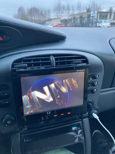

Sain müüjalt kaasa veel kogu dokumentatsiooni ning pildid sellest kuidas auto siia saabus lisaks orginaal esituled. Kell18.00 sai pääsküla Circle K paak täis pandud ning hakkatud kodupoole kulgema. Ilm oli selleks hetkeks muidugi juba meeldivalt sügisesks läinud seega kojusõit suure vihma pimeda ja mittepühkivate kojameestega oli omaette kogemus.
Vibratsooni probleemile me lahendust alguses ei leidnud ja korrektselt vastavalt Eesti seadustele liigeldes oli sõit talutav. Kuna auto oli  enne müüki pikalt seisnud siis rehvirõhud olid paigast ära ja rehvid natuke kandilised. Panin TIKUPOISIS kõik rehvid 3 bar peale ja asi läks natuke juba paremaks.
Ülejäänud reis läks kenasti kuulates jaapinakeelseid laule mis multimeedia süsteemi salvestatud oli.

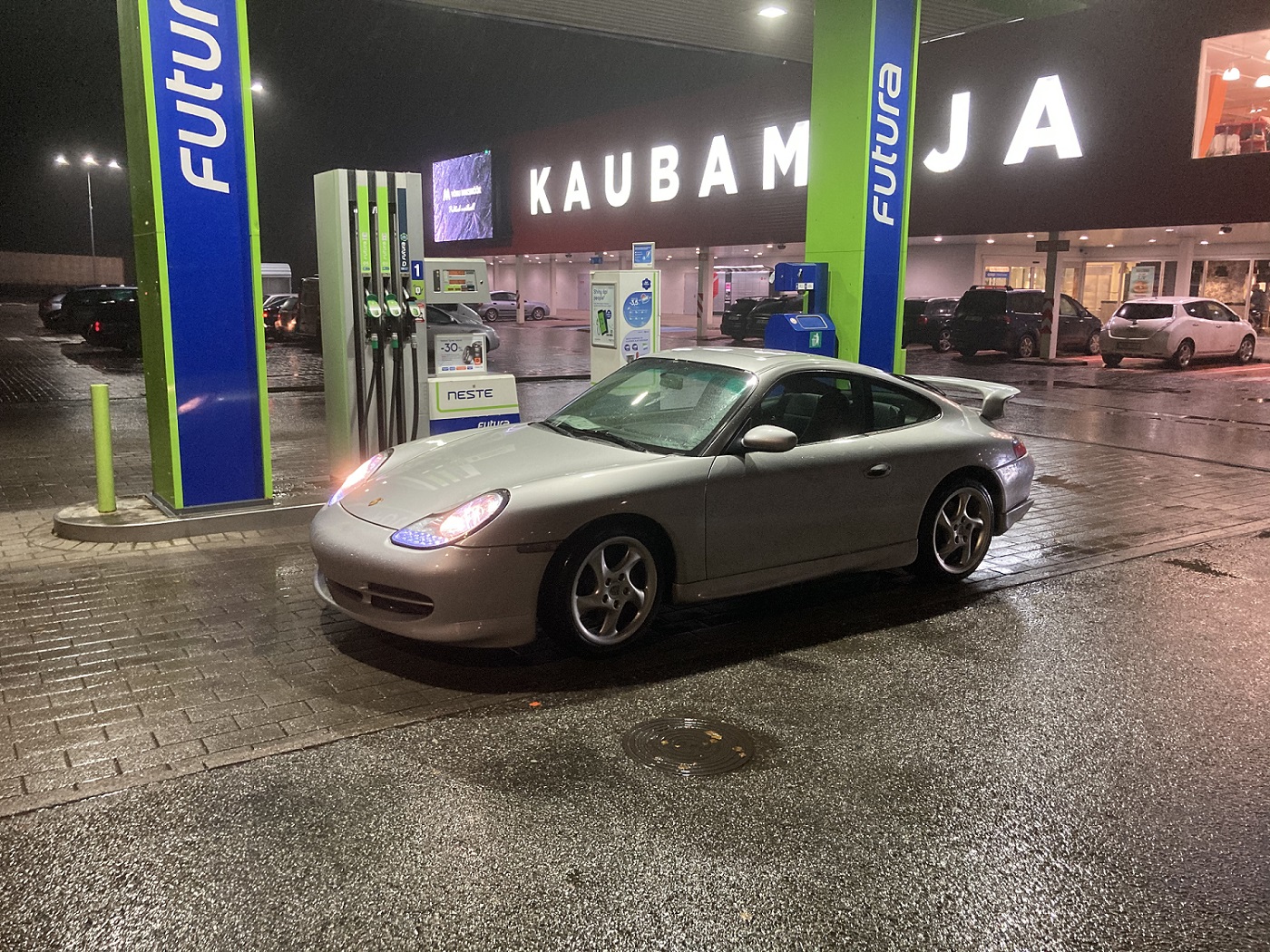

Nii siis kodulinna me lõpuks jõudsime ning kütusekulu anutud marsruudil tuli 8.6 l/100 km  paak täis meetodil.

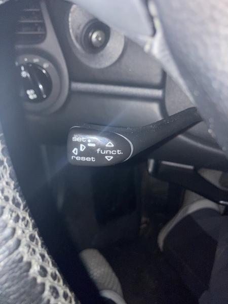

Reedesel päeval, ehk siis 30 okt sai linnapealt suurem hunnik pirne ja uued kojamehed hangitund ning reedene õhtu garaazi all oli seega sisutatud.
Põnevust oli palju ning tutvuda sai kõigega lähemalt.
Kuna see masin on siiski ülemaailma suhteliselt laialt levinud siis erinevad kogukonnad markeerivad ka seda erinevalt ehk siis internetist võib otsida infot nii 966 kui 996 numbritega. Vasted on samad. Esimesena hakkas mind häirima kang rooli all millega peaks saama roolisammast sisse ja väljapoole liigutada. See aga ei liikunud mitte kuidagi moodi ja loomajõuga ei tahtnud ma ka asjale läheneda. Tundub, et see liigendi süsteem oli kinni paakunud vms . pärast Hoolega määrimist erinevate vedelikega ning tasast koputamist hakkas see liikuma ja iste ning sõiduasend paranes kordades. Püsikiiruse hoidja müsteerium oli siiani lahendamatta siis hr Google abiga, sai selgeks et probleem on üsna levinud ja mure tekitajaid võib olla mitmeid. Põhiprobleemina on siiski välja toodud 5 asja mida peaks kontrollima ning mis peaks korras olema selleks, et püsikiiruse hoidik aktiveeruks.
*Tagumised piduri tule pirnid peavad kõik töökorras olema
*Pidurilüliti piduri pedaali juures peab olema korras
* Kaitsmekarbis peab vastav kaitse olema korras
*Käsipiduri lüliti kangi all peab olema töökorras

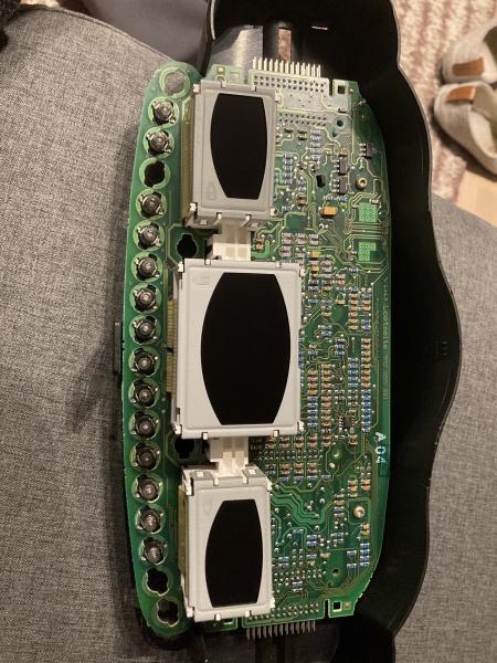

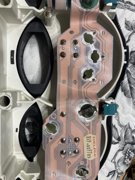

*Kellaploki sees olev pirn mis näitab aktiveerumist peab olema korras.
Eks hakkasin nende asjade lahendamise ja kontrollimisega peale. Lisaks postitasin ka mure ühte kiirete autode foorumisse.
Mina oma talupoja mõistusega hakkasin siis toimetama. Vahetasin piduri pedaali lüliti ära ning terve tagumise jooksu pirnisarja täielikult välja. Ka suunad said uued ning nüüd peaks ülevaatusel tehtud märkusega ka korras olema. Pirnidel kollast/orazi katet enam peal ei olnud nii et oli õige aeg.
Veel kogu kellaplokk lahti võetud ja sealgi kogu pirni sari uute vastu vahetatud.
Tulemust aga ei olnud. Eks see tegi natuke nukraks, sest kui selline vidin peal on siis võiks ta ju töödata ka. Viimase õlekõrrena sai tellitud käsipiduri lüliti. Kuna antud jupid on üsna levinud kaup siis välismaalt tellides on hinnad paigas. Tarned natuke kõiguvad kuid kiiret mul ei ole.
Teisest foorumist tuli ka natuke infot. Rõõmu see muidugi ei teinud sest selgus, et minu auto polegi sellist vidinat peal. Minul olemas olev kang on ainult menüüs liikumiseks.
Seega selle teema sai lõppenuks lugeda tulemusega, et nüüd olen targem.
No kurat kui kangil on peal kirjad SET REST + ja - siis oleks ju igati loogiline, et sellega saab püsikiiruse hoidjat juhtida.  Aga nagu selgus siis minu loogika ei maksa siin mudagi.Aga mis seal ikka eks see tegevus oli ühtmoodi põnev ja hariv ning rahaliselt üsna odav.

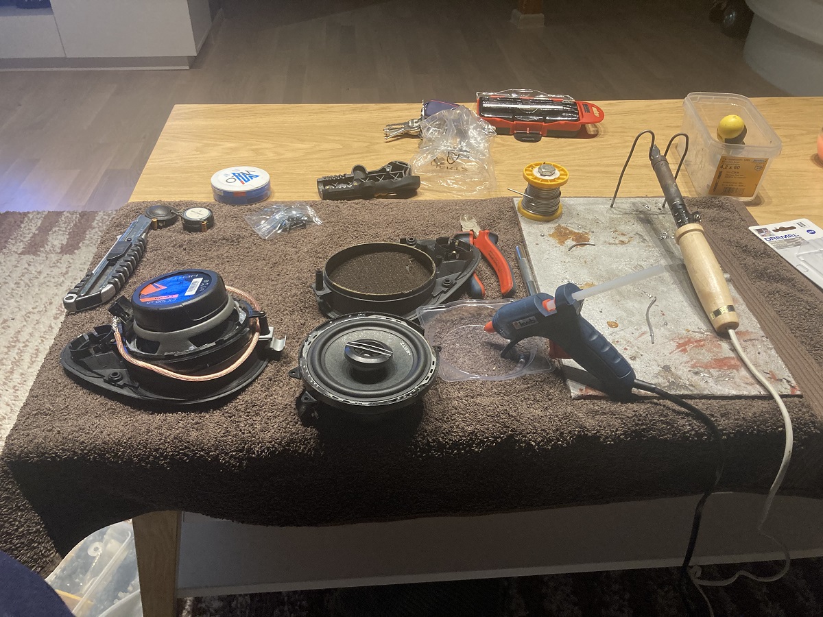

Kui nüüd ajaaknas edasi minna, või siis tagasi tulla, siis Pärnust tagasi sõites hakkas hirmsati häirima kehva heli autos mis kõlaritest tuleb. Ka see mure on juba üsna levinud 996 maailmas ning siis polnud vaja hakata jalgratast leiutama. Youtube on DIY videosid täis kuidas asja lahendada ning alustasin siis armatuuril olevatest kõlaritest esimesena.Vaatepilt oli muidugi kurb. Aeg on oma jälje jätnud ning papist membraani servad olid täitsa ribadeks.
Uuteks kõlariteks sai valitud Noortehniku abiga HERTZ CX100. Paigaldus läks libedalt ning kõik sai kenasti toimima Teostus on küll natuke robustne aga kõik see jääb armatuuri alla peitu.  Tulemus kordades parem kui enne, seega selle toimetuse tulemusena ka miskit päriselt muutus.
