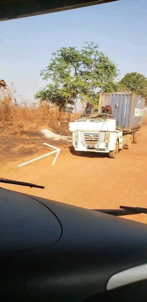

RE: Renault Magnum - Aspelund - 23-04-2022
[attachment=92676]
RE: Renault Magnum - Daff - 23-04-2022
Eelmisest pildist ajendatuna.  Kui keegi on trehvanud Hamburgi sadamasse kus komplekteeritakse laevu aafrikasse minevate autodega siis seal näeb sellist pilti tihti.
Kabiin lõigatakse pooleks ruumi kokkuhoiu pärast. Teine samasugune auto tõstetakse peale ja 7,5 meetriga saadetakse  ära 14meetrit kaupa.
