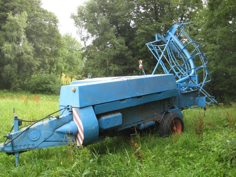

Eelmise aasta lõpul sai soetatud jälle üks vana saksa tehnika lisaks. Kuidagi see omaaegne saksa tehnika on meeldima hakanud, on seal ikka omajagu teistmoodi lahendusi ja mugavusi kasutusel, kui muul nõuka tehnikal.
Hetkel on saksa tehnikast kasutusel teraviljakombainid E514, E512, viljasorteer Petkus K523, Petkuse teraviljapunkrid, heinakaarutaja-vaaluti E247 ja nüüd siis press K453.
Pressi soetamise mõte on olnud juba aastaid, aga on igasuguste tõrgete taha venima jäänud. Nüüd sai sobiv press leitud Rakvere lähedalt, hinnaks 300 raha ja tundus sobivat. Ise vaatamas ei käinud, sest tean juba ette, mida selle raha eest saab Smile Aga ühel päeval ta õuele jõudis ja olukord oligi täpselt selline, nagu arvata oli. Teadaolevaks veaks oli heedri tugirattaga vastu posti sõitmine ja sellest tulenevalt on heedri nurk kõver. Muus osas töötas, ka sidumine olla eeskujulikult toiminud.
Selge on see, et kindlasti ka muu osa vajab üle tegemist, aga saab asja!
Kui enamus vajaminevaid juppe olen juba leidnud, siis seda heedrit siiski veel otsin, ehk leiab mõne teise ja saab ära vahetada, on lihtsam kui õgvendama hakata. Ühe kodaniku käest pidin vahepeal juba saama, aga lõpuks ikkagi ei saanud. Kui kellelgi vedeleb, annab märku!
Tegelikult on neid presse saada üksjagu, Haanja kandist pakuti K454 pressi ka väga hea hinnaga. Hetkel ei ole veel täielikult aru saanud, mis nende erinevuseks on K453 vs K454?
Millist nööri selle pressiga kasutama peaks?
Paar pilti ka!

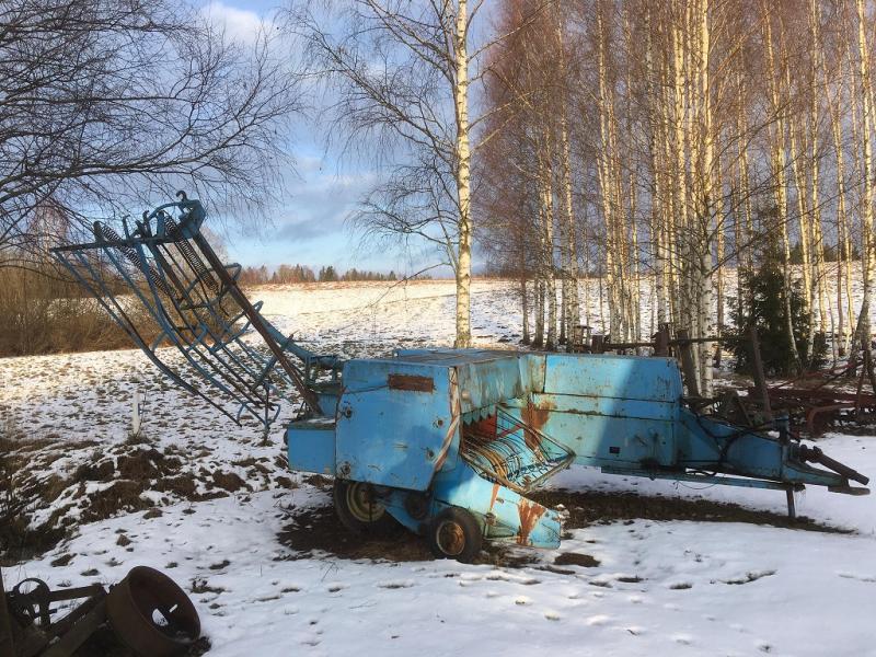

Ega vahepeal seller masinaga liiga palju toimetatud pole. Täna saint mõned vajalikud pudinad kätte, ehk ilusamate ilmadega Saab miskit sättima hakata. Endiselt tunnen huvi vanarauda mineva pressi vastu, et sealt mõned pudinad veel hankida. Kõige rohkem tarvis koguja heedrit, muud asjad peaks olemas olema.
RE: Projekt Fortschritt K453 heinapressi elluäratamine - saarrand - 25-06-2021
Nüüd on juba mõnda aega selle pressiga ka toimetatud. Koguja heeder sai maha võetud, sai Kesk-Eestist ka teine heeder toodud. Aga see on selline üsna viletsa välimusega asi ja sai ikkagi enda pressi kogur lahti lammutatud ja koguri raam ära õgvendatud. Natukene plekitööd tarvis veel teha ja siis kokku laduda tagasi. Lont sai ka maha võetud, sest vähemalt hetkel pole plaanis teda kasutada sellega.  Üritan lähipäevil pilte ka lisada!

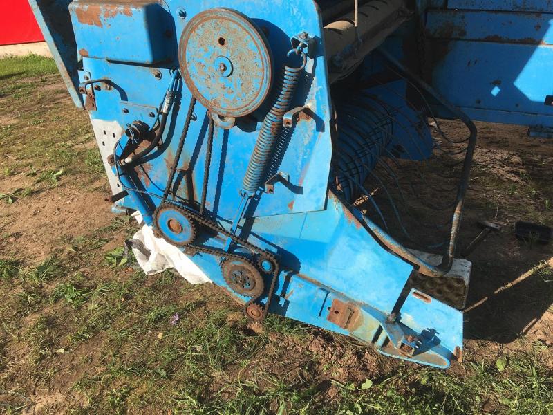

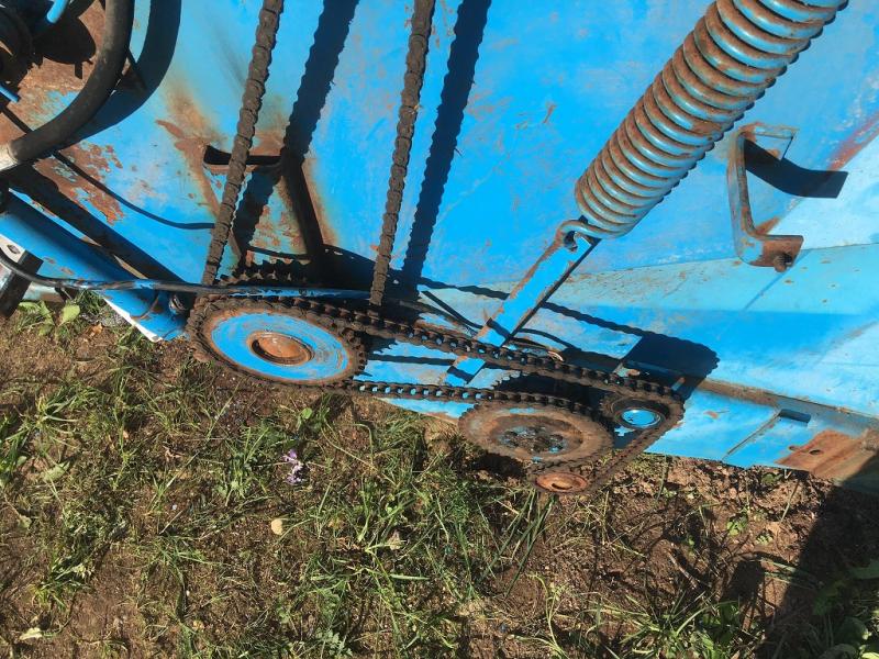

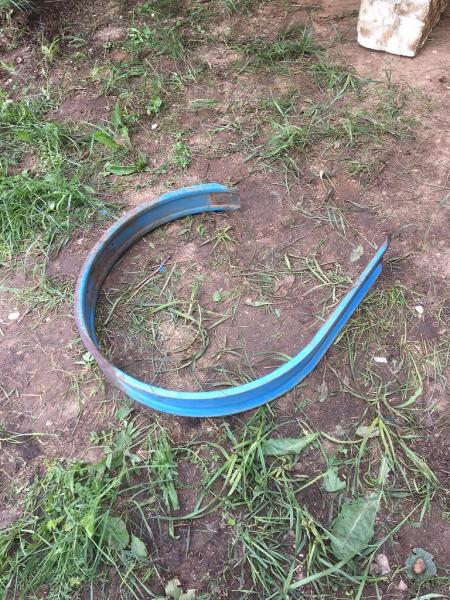

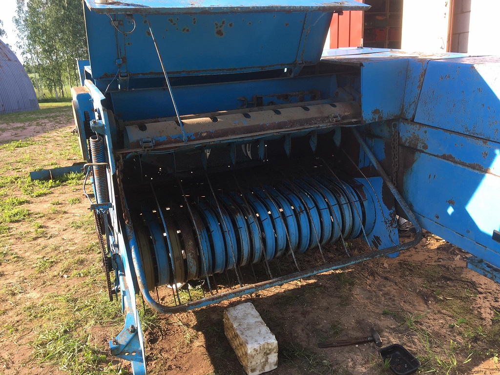

Aga sai midagi jälle tehtud pressi juures. Panin koguri heedri külge, õgvendasin koguri plekid, vahetasin mõned piid ja ladusin kokku tagasi.
Samas kui kellelgi on üle uueväärseid koguri plekke, palun paku julgesti:

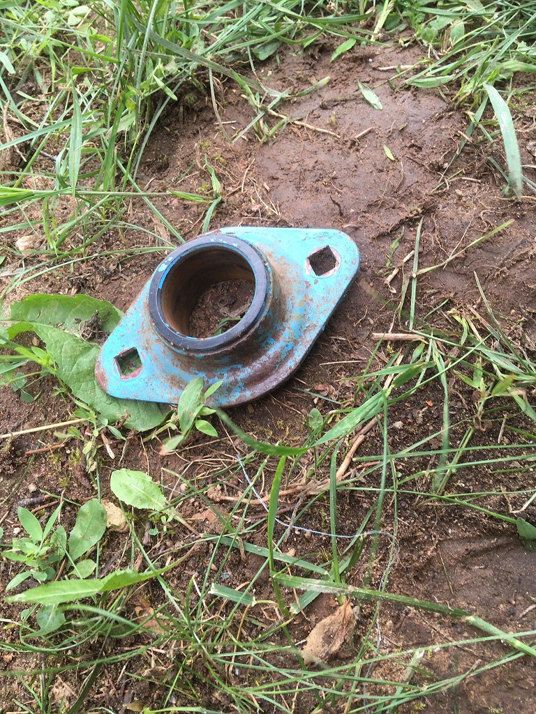

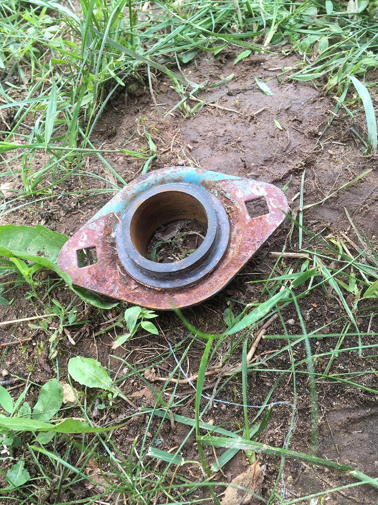

Samuti huvitavad ka koguri hasplilattide otsakausid:

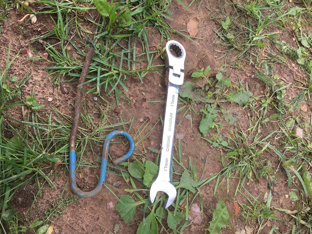

Ning ka hasplilattide kõige vasakpoolsem hasplipii, mis asub heedri vasakus nurgas ekstsentriku poolsel küljel:
Üleüldse võib pakkuda ka muud kraami, mis sellele pressile kuulub. Vaatan pakkumise ikka üle ja võtan üht-teist riiulisse ootama.

Oskab ehk keegi öelda, kuskohast sellel pressil reduktori õli kontrollitakse? Väljalaskeava on olemas, aga kontrollava nagu ei leidnud...
Mis käiguga sellega MTZ haakes lasta on mõistlik?

See pöörlev asi on haspelWink
Käiguga on nii, et see sõltub vaalu tüsedusest ja heina niiskusest. Eks see II-V on. Press ütleb ju ära, kui enam süüa ei jaksa.
Töö kvaliteet sai vähemalt muistsetel aegadel parem, kui lasta kiirusega, kus press "tunneb, et tööd teeb" (üheksas kolme kõrre kogumiseks on muidugi üle võlli Sad ). "Köiekeerutaja" vaalule tuleb läheneda ettevaatlikumalt, sest kui press köit sisse vedama hakkab ja kinni tõmbab, kakud end kõrshaaval siniseks (ja lapsed tuleb kaugemale saata, et nad roppusi ära ei õpiks).
Heedri silinder tee ka töökorda (kui muidugi ei ole) - kolhosnikud kippusid neid ripakile jätma - ühte pidi on hea üles-alla lõksutada, kui heedri kinni tõmbab, teisalt ei lõhu ka hasplit, kui otsas keeramiseks üles tõstad.
Ja ei saa jätta ütlemata - OHUTUSTEHNIKA on selle masinaga töötades (mitte et teistega ei ole) esmatähtis - kui JVV sees, siis jalaga heina heedrisse ei aja ega käsitsi heedrit lahti ei kaku, nõelu-nööri õiendama ei lähe, kardaanil on alati kaitse peal.
Enda huvist ei saa ka mööda vaadata Big Grin - kui kellelgi vedeleb mitte 453/454 juppe, aga 442 omi, siis mõne pudina omandaks vurlegi omale "igaks juhuks".
