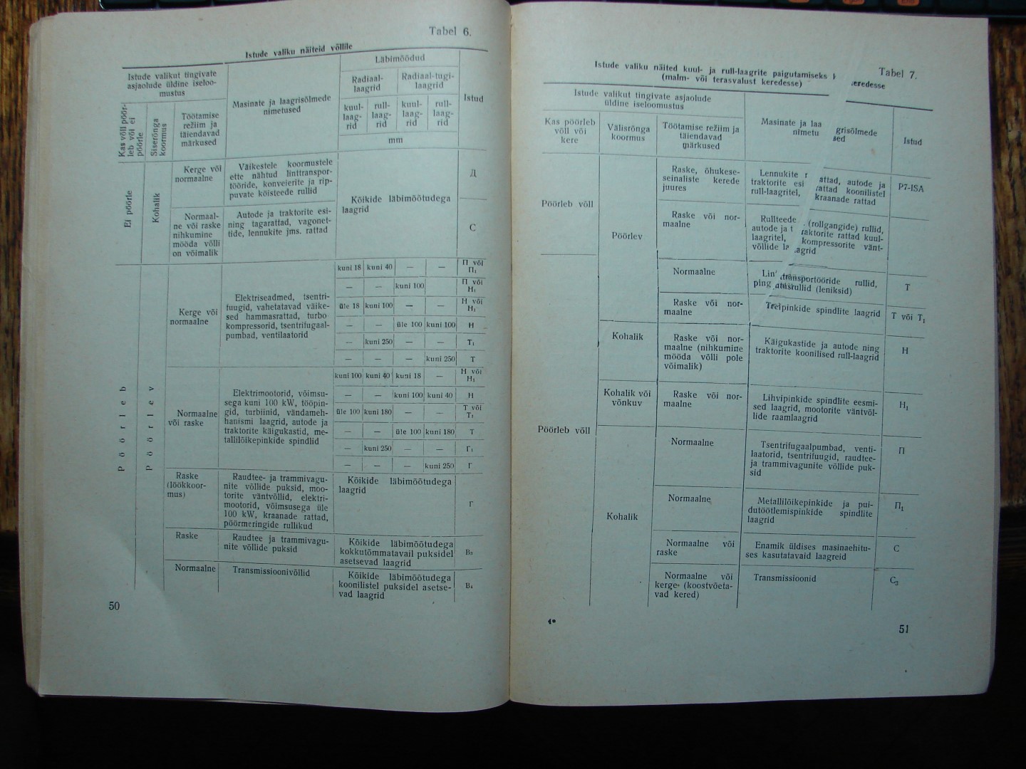

Natuke teemasse ka. Leidsin hea näitliku info, raamat aastast 1952.
[attachment=89366] [attachment=89367] [attachment=89368] [attachment=89369]

Ja neile kellele Г, Т, Н, П, C ja Д (ja mitte ainult need) istud on arusaamatud siis väike spikker nende
kantimiseks ISO süsteemi.
[attachment=89418] [attachment=89419]
Kui selline info
1. ei ole huvitav
2. ei sobi siia teemasse
andke teada, ega ma ei pea siin teise foorumlase teemas monoloogi pidama.

Siin peaks kiitma ka härra M.R-i, kes viitsis otsida välja sobiva kirjanduse vanemast ajast, teha sellest pilti ja selle ka vaatamiseks välja panna.
Vanades raamatutes muide seletatakse palju paremini asjad lahti, nagu näiteks palju ist väheneb esimesel koostamisel, mida uuem kirjandus ei käsitle ja seletatakse ära mis kaasneb näiteks laagri saale võllil pöörlemisega.

Ma oleks selle raamatu väljavõtte ja tolerantside tabeli ikka siia üles pannud. Ma usun, et see info oli
paljudele siin vajalik.

On küll huvitav ja vajalik minu jaoks vähemalt. Olen saalede paigalseisu/pöörlemise juttu loengus kuulnud, aga ma pole oma asju tehes seda väga adekvaatselt suutnud mõõtudeks ümber teisendada, sest on puudunud konkreetne teadmine, kuidas seda teha. Seega hea viide nii sisu kui vormi poolest, st tean nüüd, et tuleb vanemaid raamatuid tuhnida.
Näiteks küsimus: mul on üks laagripesa, mille läbimõõt on ~32cm. Pesa on vigane, oleks vaja seest üle treida ning võru sinna sisse panna. Oletame, et ma olen lollilt visa ja järjekindel ning jõuan ükspäe selle tööni. (Tahan huvi pärast teha ja teoorias on ka vahendid olemas.) Milline tuleks valida pesasse pandava võru ja pesa vaheline ist? Kas 5 sajandikku on palju, paras või vähe? Milline peaks jääma laagri saale ist?
