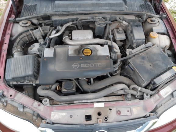

Lugedes siinseid teemasid sai otsustatud enda auto taastamisest ka siia teema teha lootuses häid nõuandeid saada (siiski esimene kord autot taastada).
Siia teemasse hakkavad ilmuma pildid selle Opel Vectra taastamisest ja väga oodatud on head nõuanded (soovitus selle auto taastamisest loobuda ei ole hea nõuanne)

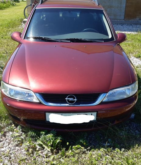

Kuna autode taastamine tundus väga huvitav siis otsustasin 2020 aasta kevadel hakkata roostes kere tõttu seisma jäänud Opel Vectrat taastama. Auto jäi seisma 2018 aasta kevadel. Taastamist sai alustatud arvamusega et eriti palju asju ei vaja keevitamist (alguses nagu ei näinudki kõige hullem välja). Nüüd siis pildid algsest seisukorrast…

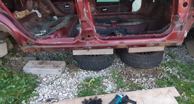

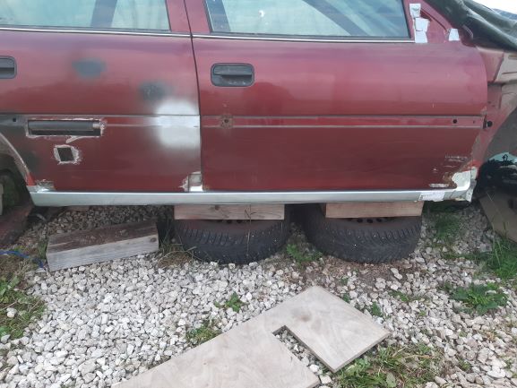

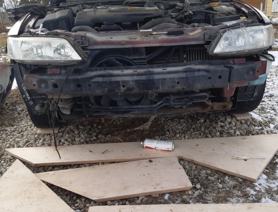

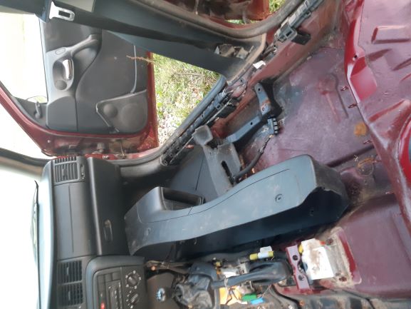

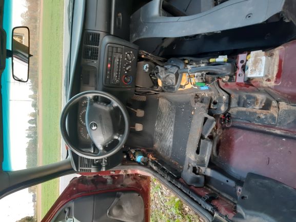

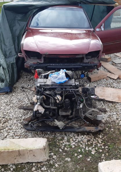

Räägiks siis nüüd masina tehnilistest andmetest ja sellest, kuidas algas masina laiali lammutamine.
Seda autot veab edasi nelja silindriline kahe liitriline Y20DTH turbo diisel mootor, millel on 74kw. Lisaks sellele mootorile on tal ka esivedu ja manuaal käigukast.
Masina laiali lammutamisel väga suuri üllatusi ei tulnud, kui välja arvata see, et kere on palju hullemas seisukorras kui algselt arvatud. Nüüd siis mõned pildid ka lammutamisest.

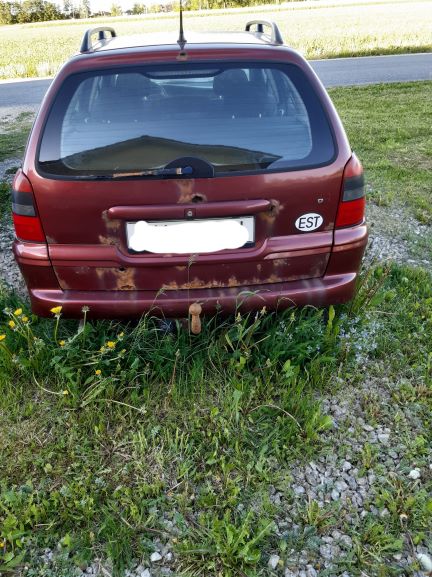

Tjaah, A-kerega Vectra 2000 oli siuke auto, mis omalgi tegelikult mingil hetkel mõtteis mõlkus.
Aga mis puutub siin teemas kajastatavasse autosse, siis nende väheste piltide põhjal pole kerel iseenesest peale vaadates väga vigagi, põhi tundub tunduvalt paremas korras olema kui pagassiluuk
Aga noh, see on see piltidel olev pealispind, kes ütleb, et värvi all urgitsema hakates lausa tükkideviisi plekk või selle pruun kuri kaksikvend näppu ei jää.
Huvitav on veel see, et paar päeva peale selle teema tekkimist nägin Pärnus täpselt sama värvi, ainult sedaankerega Vectrat
Kuigi väga tihti neid tõesti enam ei näe.

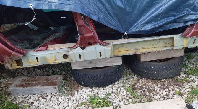

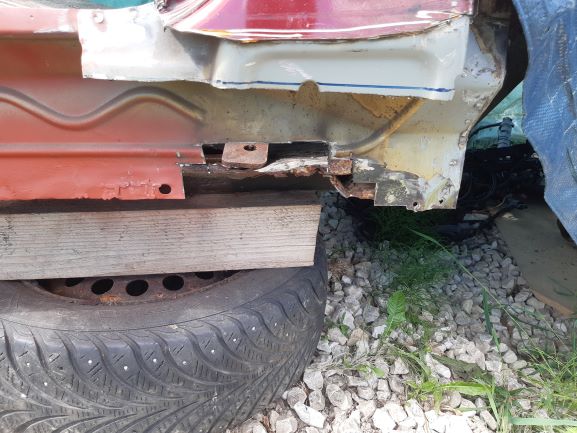

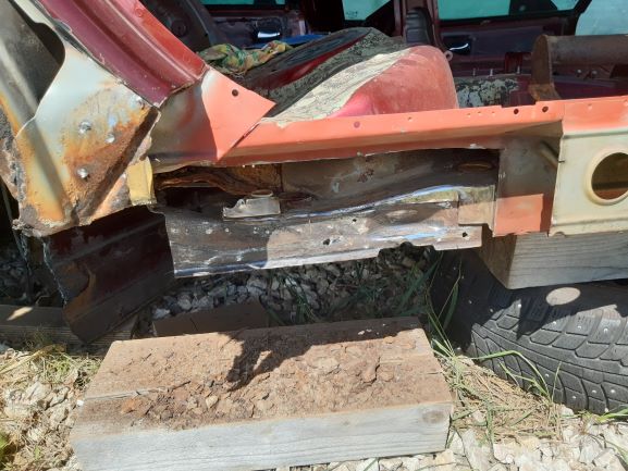

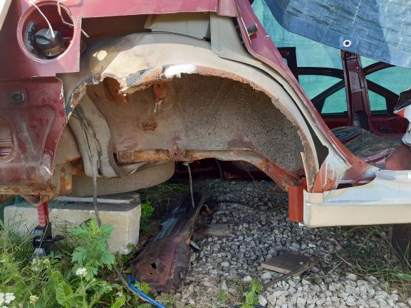

Andrias - 19-09-2021

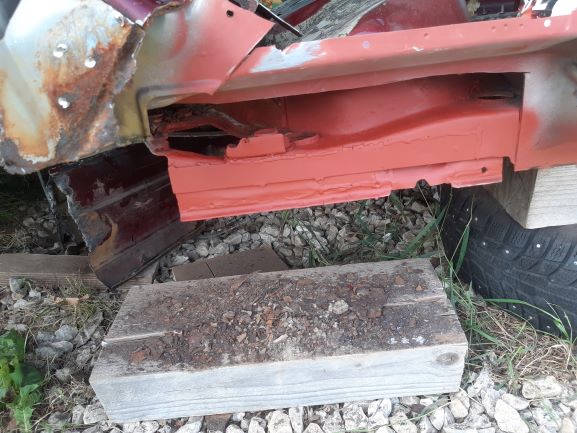

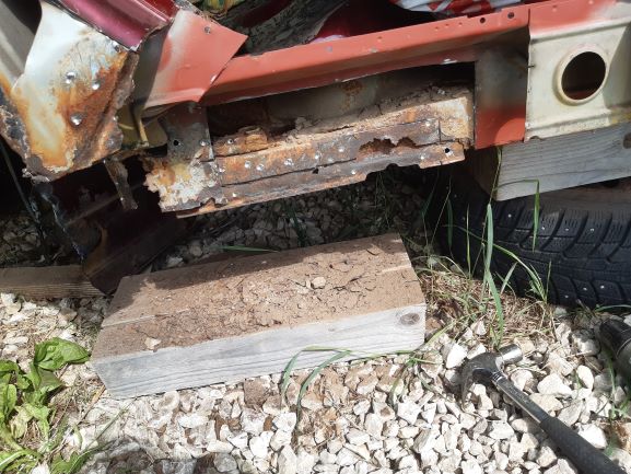

Tere
Räägiks nüüd lähemalt kere seisukorrast ja jõuaks lähemale praegusele seisukorrale.
Põhi on masinal sellise seisukorras ,et kui ma alustasin tagumiste istmete aluselt alalt pigimati üles võtmist, vajusin ma põlvega auto põhjast läbi.
Kaassõitja poolse karbiga oli nii, et väliskarbi osa oli läbi, aga sisemine osa tahtis ainult natukene tööd. Kaassõitja poolne tagatiiva äär sai ka vahetatud ja natukene rattakoobast ka parandatud.
Juhi poolse külje jaoks tahan ma saada kere väljalõike, sest seal on tagumine õõtsakinnituse koht ja tungi koht roosteussi poolt nii ära järatud, et seal ei ole enam eriti midagi alles ja lisaks sellele on võibolla ka ees pool karbi sisemises osas mingi vigastus säilinud 2007. aastal toimunud kindlustusremondist. Lisaks sellele on ka juhipoolne tagaratta koobas aukude koguse poolest võrreldav sõelaga.
Nüüd siis pildid…

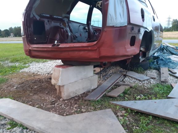

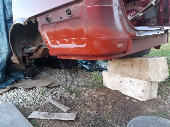

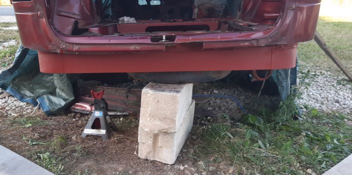

Tere

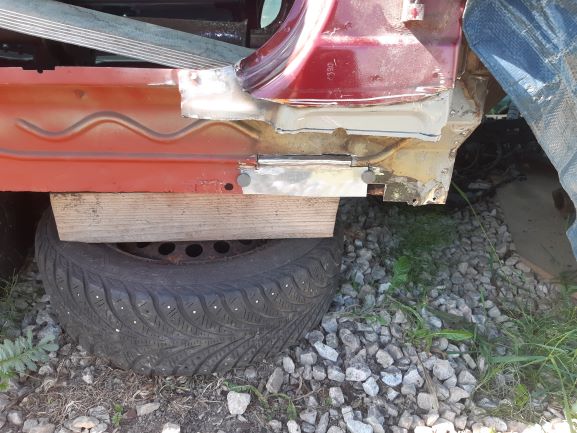

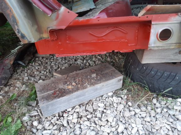

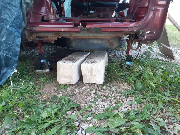

Räägiks nüüd auto tagumise osa remondist ja jõuaks lähemale praegusele seisukorrale.

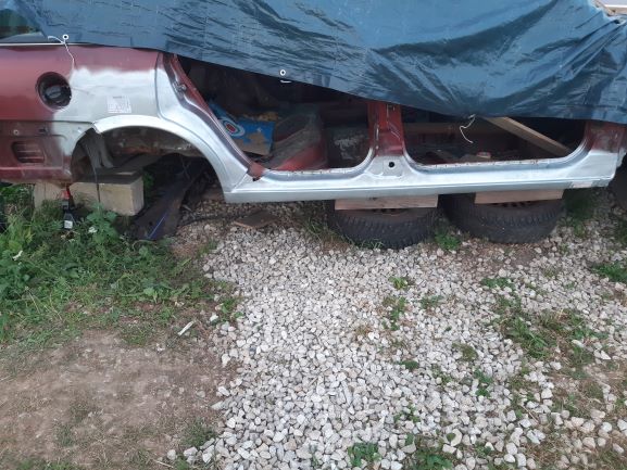

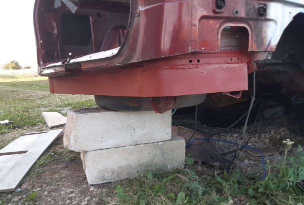

Auto tagumine osa oli mitte just eriti palju lubavas seisukorras. Kui asi lahti sai lõigatud, selgus lisaks kõigele muule ka see, et keegi oli kunagi seda väga “kvaliteetselt” remontinud (seda oli üritatud keevitada, aga auk sellega veel suuremaks tehtud ja seejärel auk pahtliga täidetud ning kerehermeetiku ja värviga üle tõmmatud). Selliste ilusate üllatuste eest ma lootsin olla kaitstud, kuna masin on kogu oma elu meie pere käes olnud ja ainukene asi mille me oleme siiani suutnud välja mõelda,, mis selle tagumise osaga juhtuda sai on see, et 2007. aasta kindlustusremondis on remontijad ise sellega millelegi otsa tagurdanud ja seejärel jälgede peitmiseks selle ära remontinud. Edasi sai peaaegu kogu tagumine osa uus tehtud.
Aga kuna üks pilt ütleb rohkem kui tuhat sõna siis nüüd tulevad pildid.
RE: Opel Vectra B Caravan taastamine -
nustu826 - 19-09-2021
Pole paha. Vaatan et keevitus hakkab ka paremini välja tulema mida aeg edasi.
Kas asendusplekid on varuosaauto pealt? Vaatan siin et avaused ja sisse pressitud lained näevad kuidagi liiga head välja et neid põlve otsas tehtaks...
Edu
Andrias - 23-09-2021
Tere
Vastuseks küsimustele: asendusplekid, mis nende piltide tegemise ajal kasutatud on, on ise valmis tehtud haamri, meisli, relaka ja laua juppide abil. Keevituse kohta ütleks nii palju, et eelnevad kogemused puuduvad täielikult. Küsimusele, kas töö tegemine toimub õues, pean vastama, et kahjuks ei ole paremat kohta, kus teha, kuna garaaž on väga väike ja kitsas (mingi hetk liigub masin garaaži, kus toimub värvimine ja lõplik komplekteerimine).
