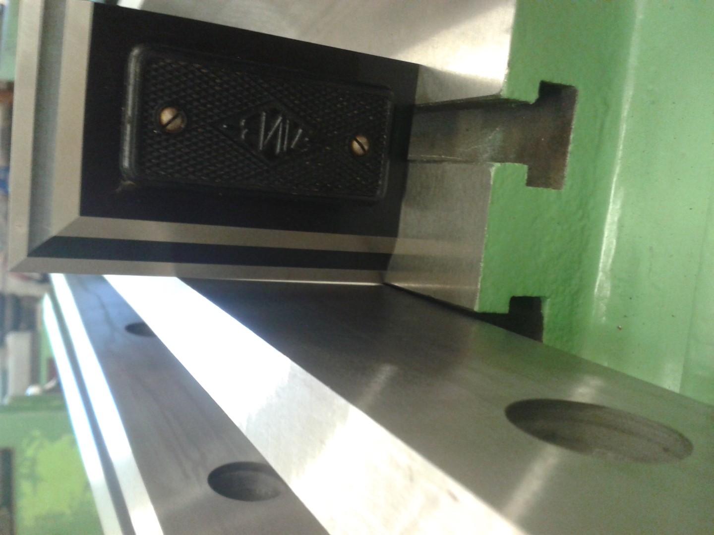

Täisnurga hälve.
Lekaal on 100mm, nuga 60mm kõrge. Lubatud hälve kuni 0,03mm
Teise komplekti 4 nuga on samasugused.

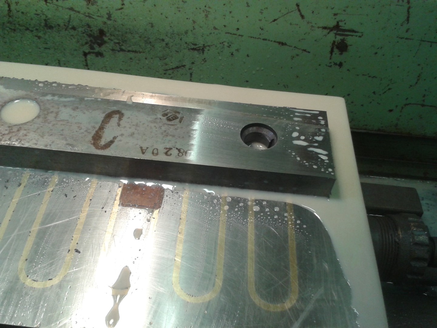

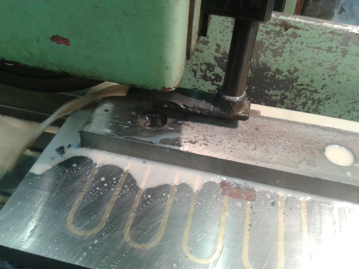

Külgede lihvimine.

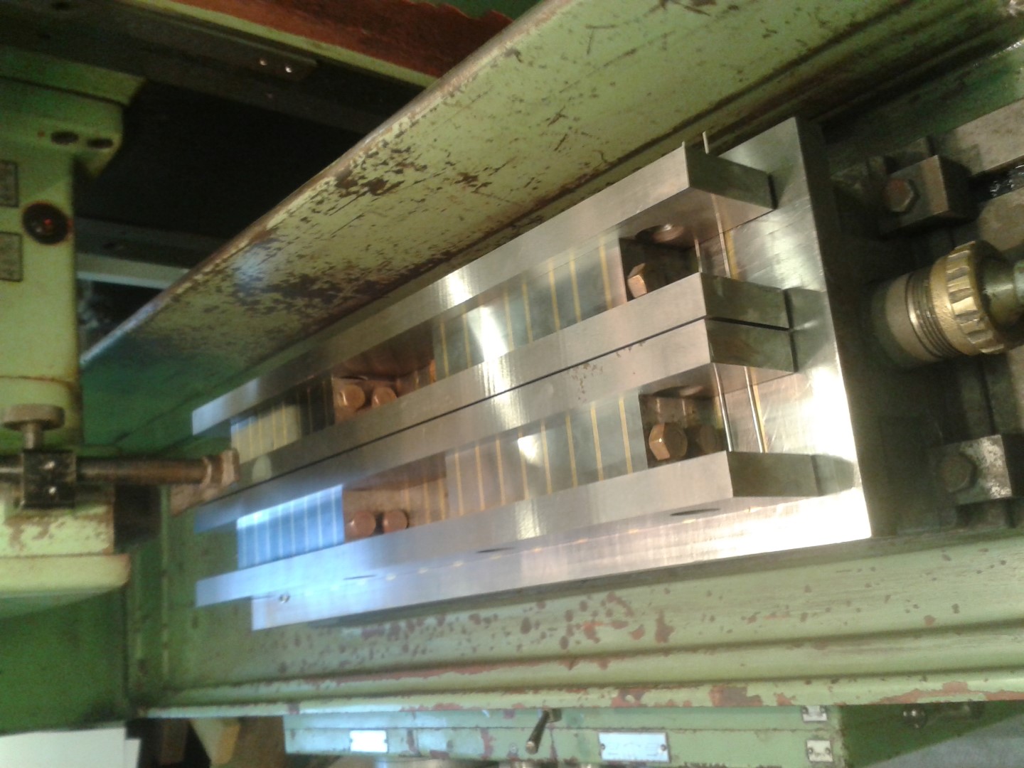

Sai nuga pronksist plekkide peale üles pandud sellisel moel, et magneti sisselülimisel nuga liiguks vähem kui 0,05mm.
Sel moel said nad ühelt poolt lihvitud kuni vähemalt 1/3 noa pinnast puhtaks tuli, seejärel sama operatsioon teiselt poolt.
Ja niimoodi kuni võiduka lõpuni. Pingil on automaatika peal, annad parameetrid ette ja ise nühib, ei pea kõrval seisma ja kätt hoidma.

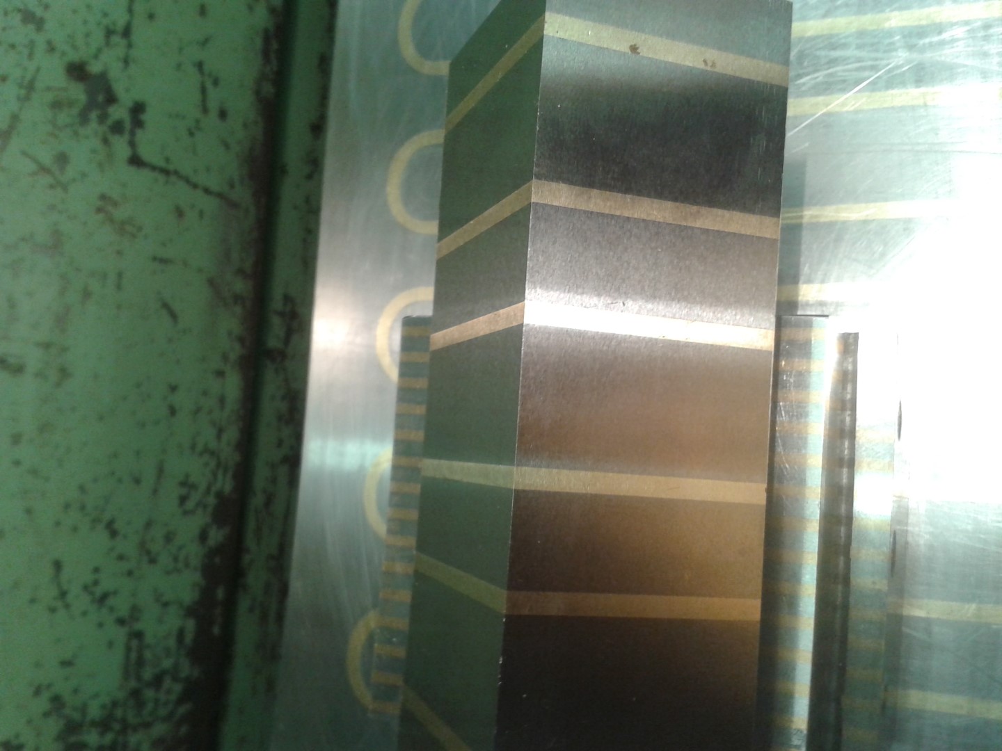

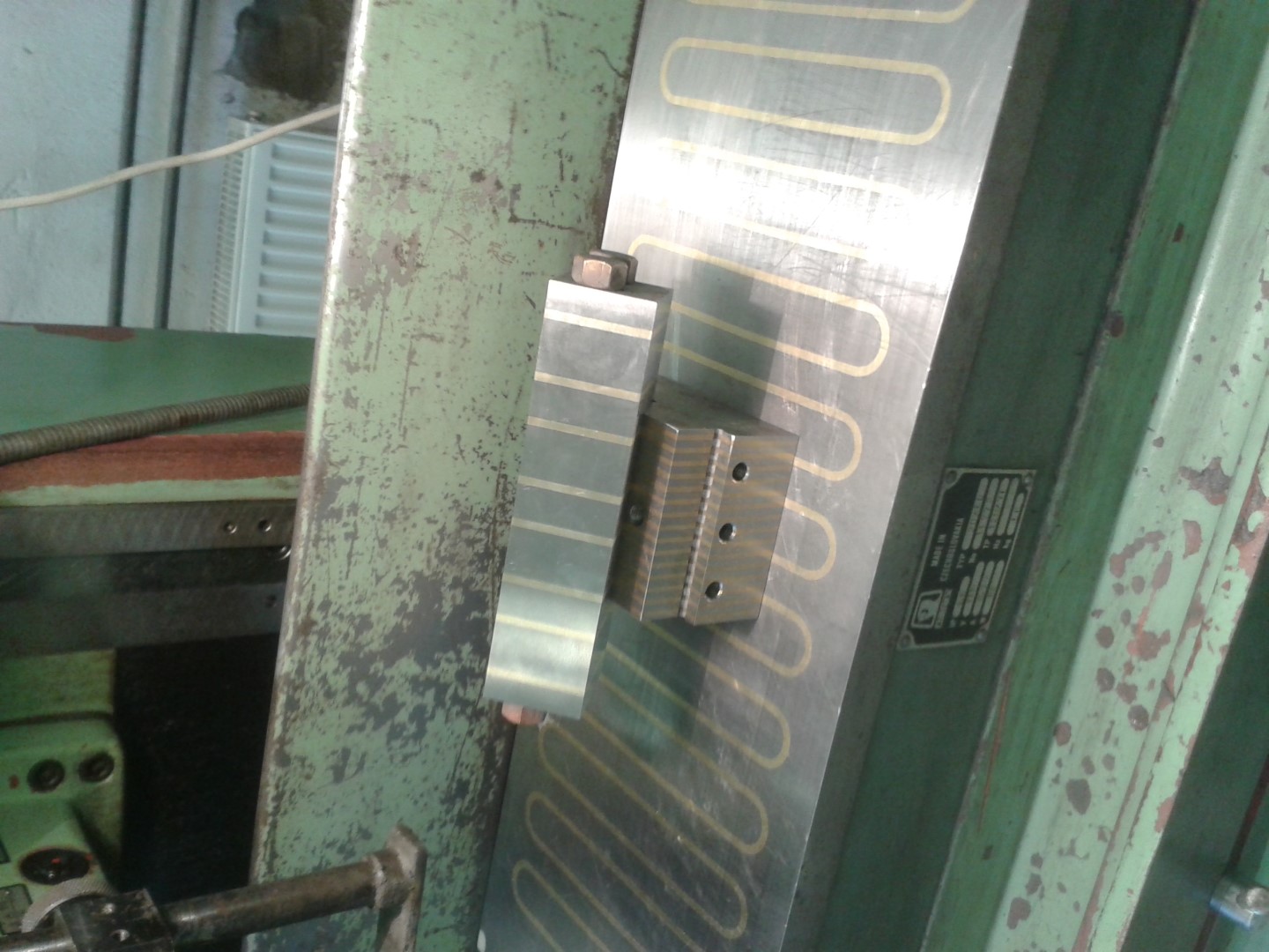

Täisnurga tegemiseks koukisin varudest välja magnetjõujoone muundajad, lihvisin laiemad tasapinnad ja lekaalkruustangides ühe külje täisnurga alla.
Teise külje lihvime esimese järgi.

Ja siis nugadele ka täisnurk.
Nugade otsad toetavad traadist aasale, see on selleks,et nuga ei kõõluks aga toetuks kahes punktis.
Sel moel saame serva sirgeks. Teise serva lihv läheb ilma abinõuta otse lauale.
Sellisel moel.

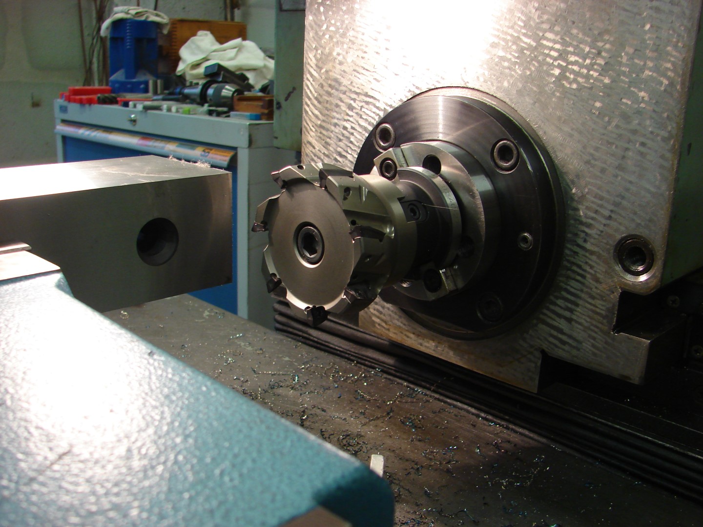

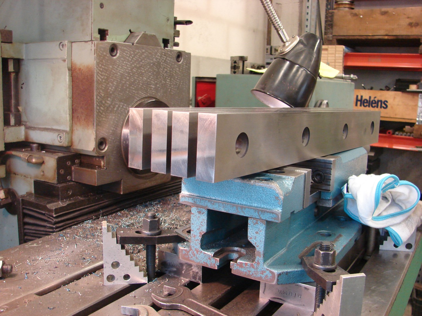

Otste freesimine.
Pingilt võtame maha vertikaalpea, õigemini keerame kõrvale.  Kruustangidele said paralleel klotsid alla kuna laud ei ulatu
vajaliku kõrguseni. Nugadelt on eelnevalt rellakaga ~ 3-4mm otsast maha lõigatud.
Et ei oleks palju freesiga lõikamist.

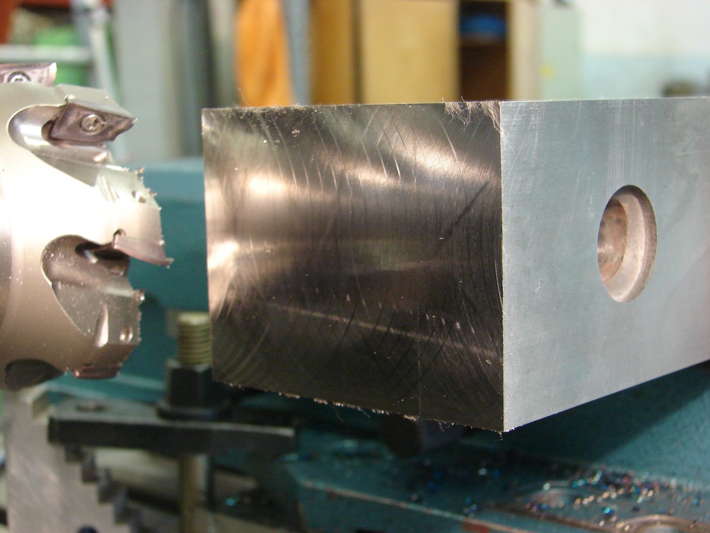

Läheb nii mis sahiseb, vaatamata noa kõvadusele 56-58HRC
Ja valmis nad saidki.
