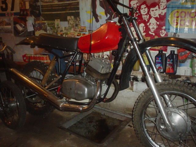

RE: Krossi IZ - vootele - 16-11-2004
üks värske pilt, kus on summutid ka juba peal. Ühe tagumise amordi asmel on lauajupp, kuna laenasin amorti ühele sugulasele, kes tahtis vaadat, kas see tema Suzuki DR-125-le sobib, ja pole seda tänaseni tagastanud...peab talle rohkem pinda käima vist.
RE: Krossi IZ - vootele - 26-01-2005
veel üks pilt
[Pilt: PIC0011.JPG]
