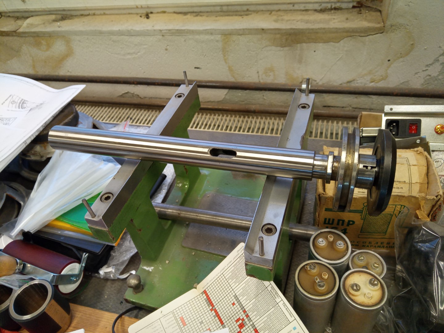

Käia tasakaalustamisest teen ka mõne näitliku pildi. Laua pikiliigutamise ajami lõtk on reguleeritav, pildid panen.
Mida pead silmas "spiraaliga töötamise abinõu" all?
RE: Terituspingi 3В642 menetlemine. - M.R. - 14-11-2021
Balansi värk, lihtne nagu värviteleviisor.

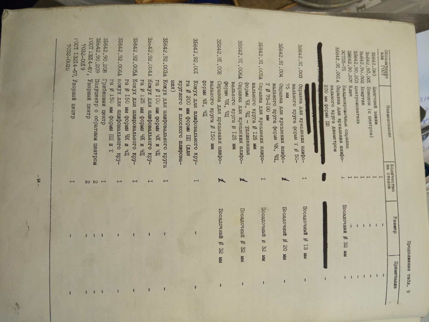

Tabel nännist millega pink tehases komplekteeriti. Terve passi jaoks anna e-posti aadress privaati.

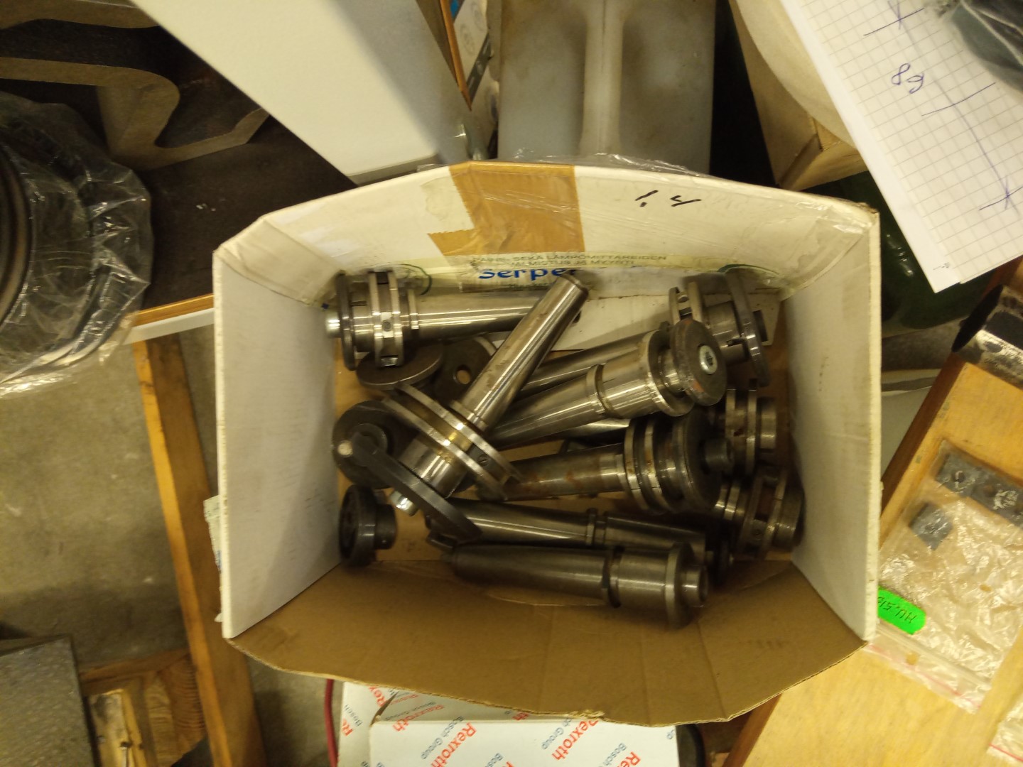

Erinevad käiade tornid

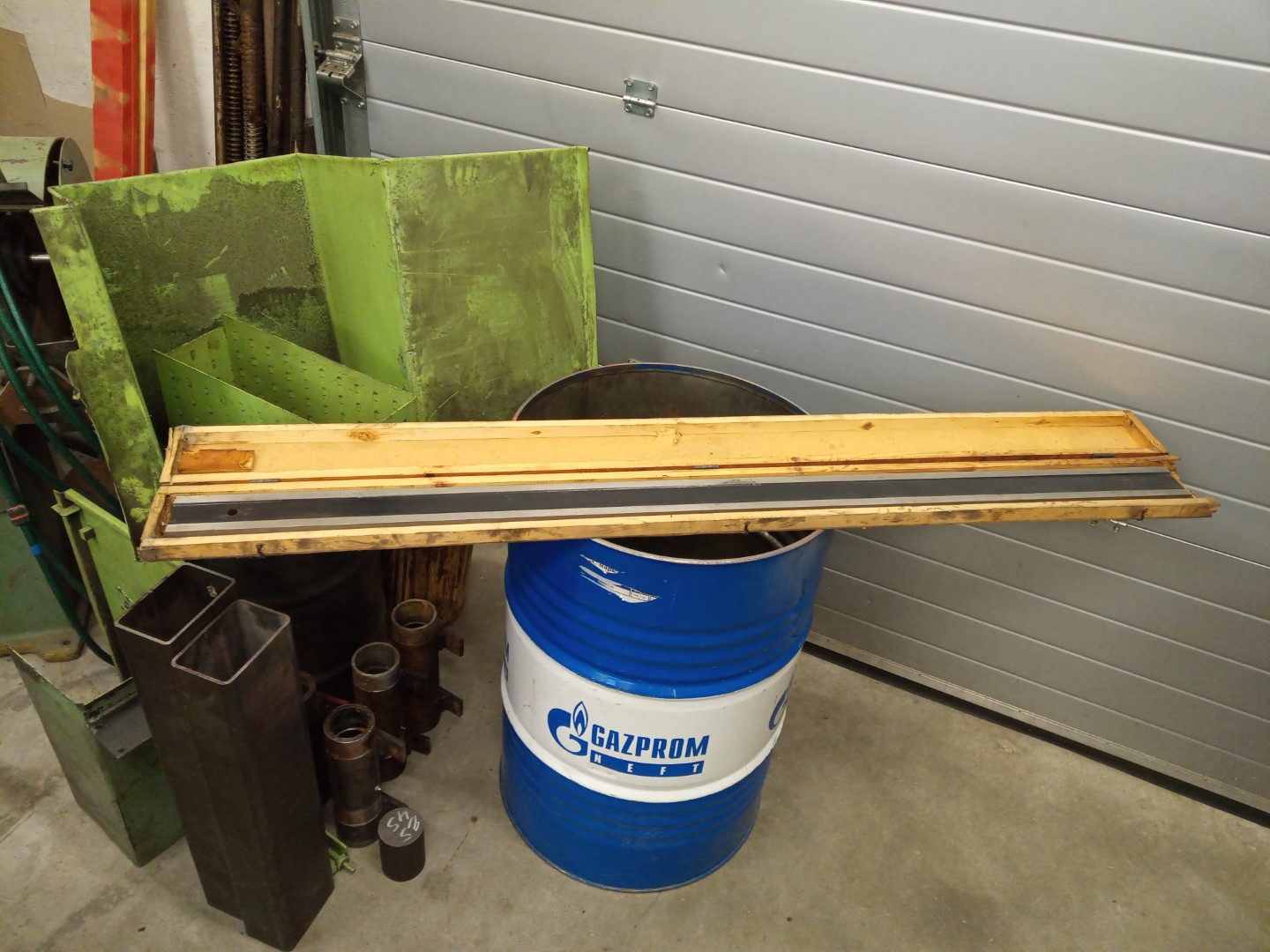

Lati osas vaatan homme ühe riiuli taha, mäletamist mööda peaks seal üks 1600 pikk latt olema.
RE: Terituspingi 3В642 menetlemine. - M.R. - 20-11-2021
Latt ШД-1600
Huvi korral üksikasjad privaadis.

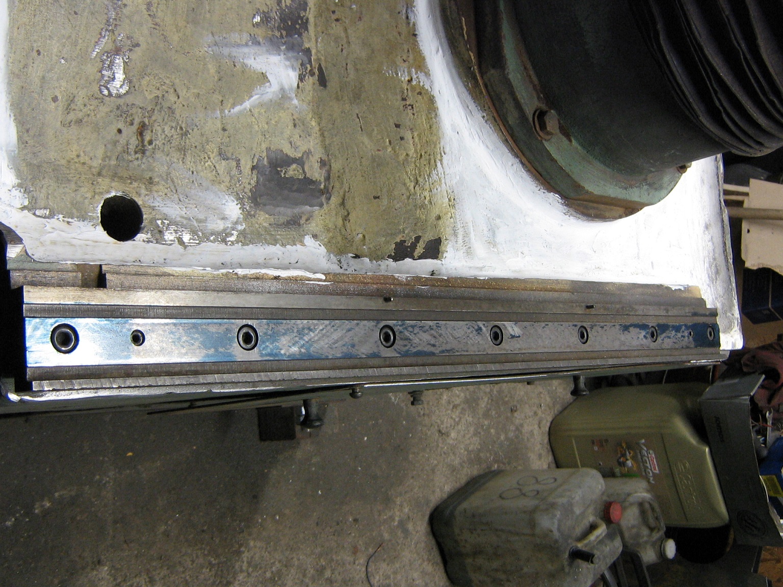

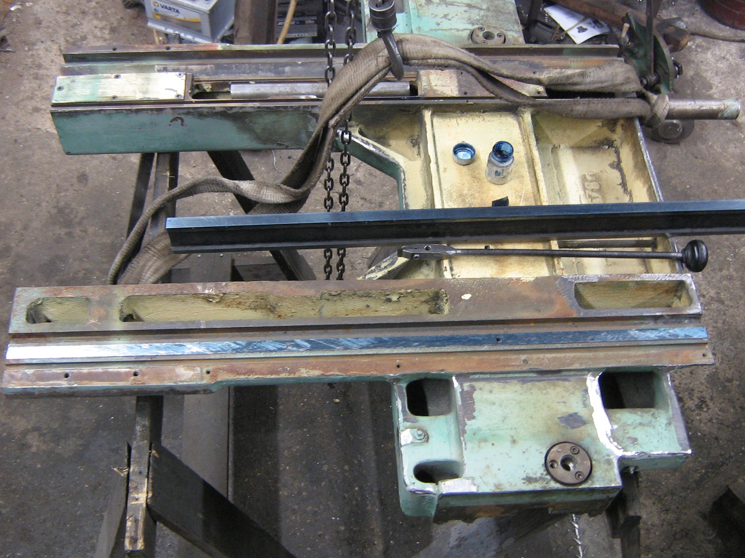

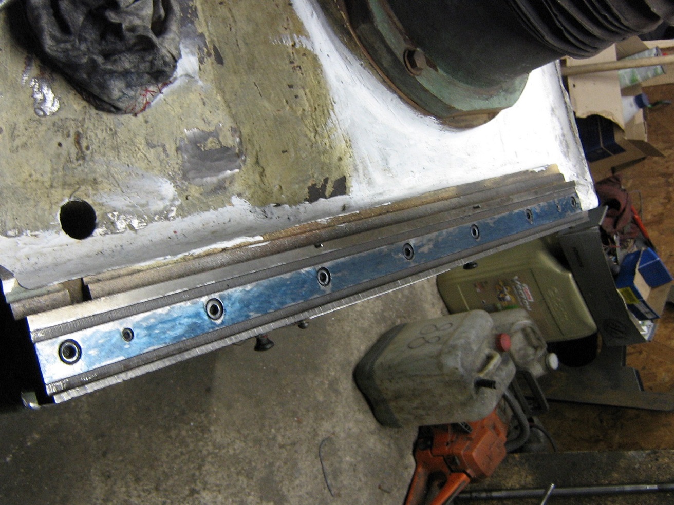

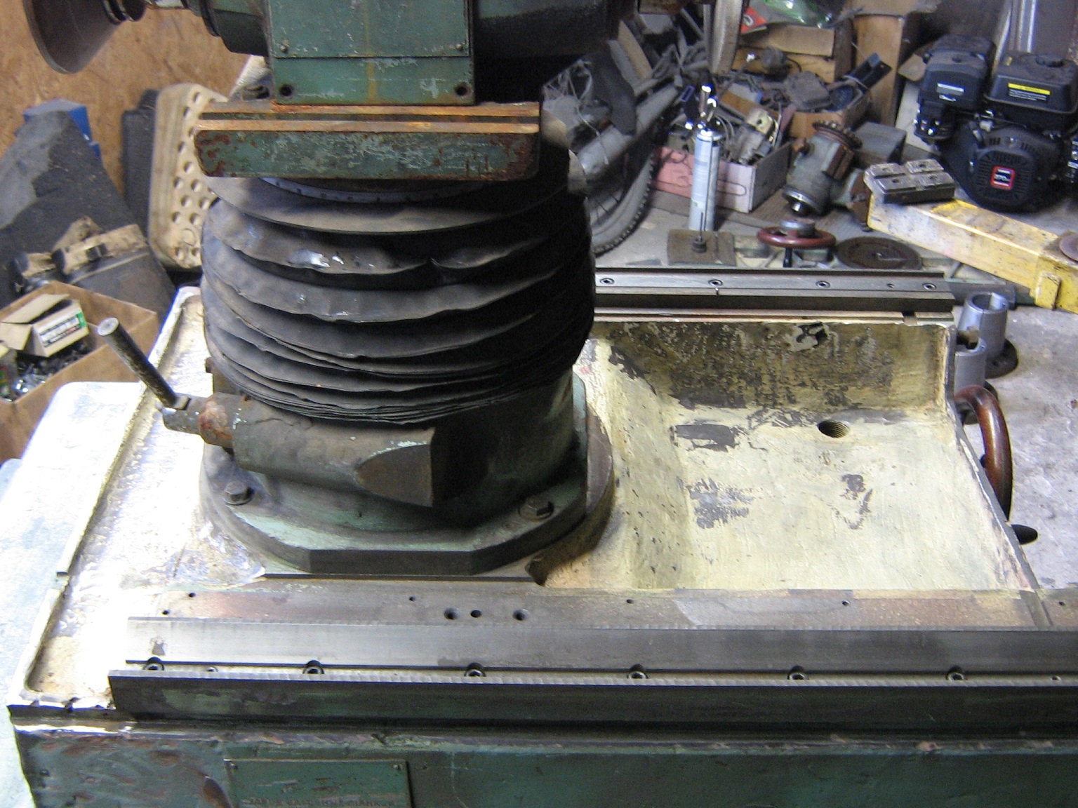

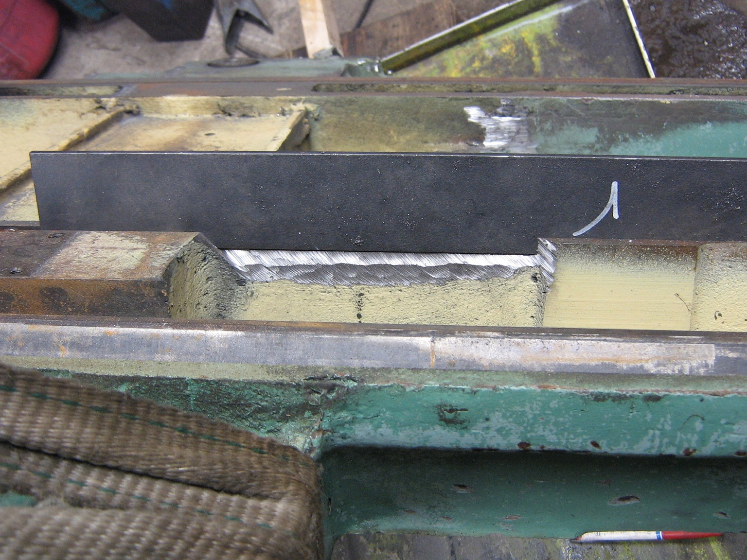

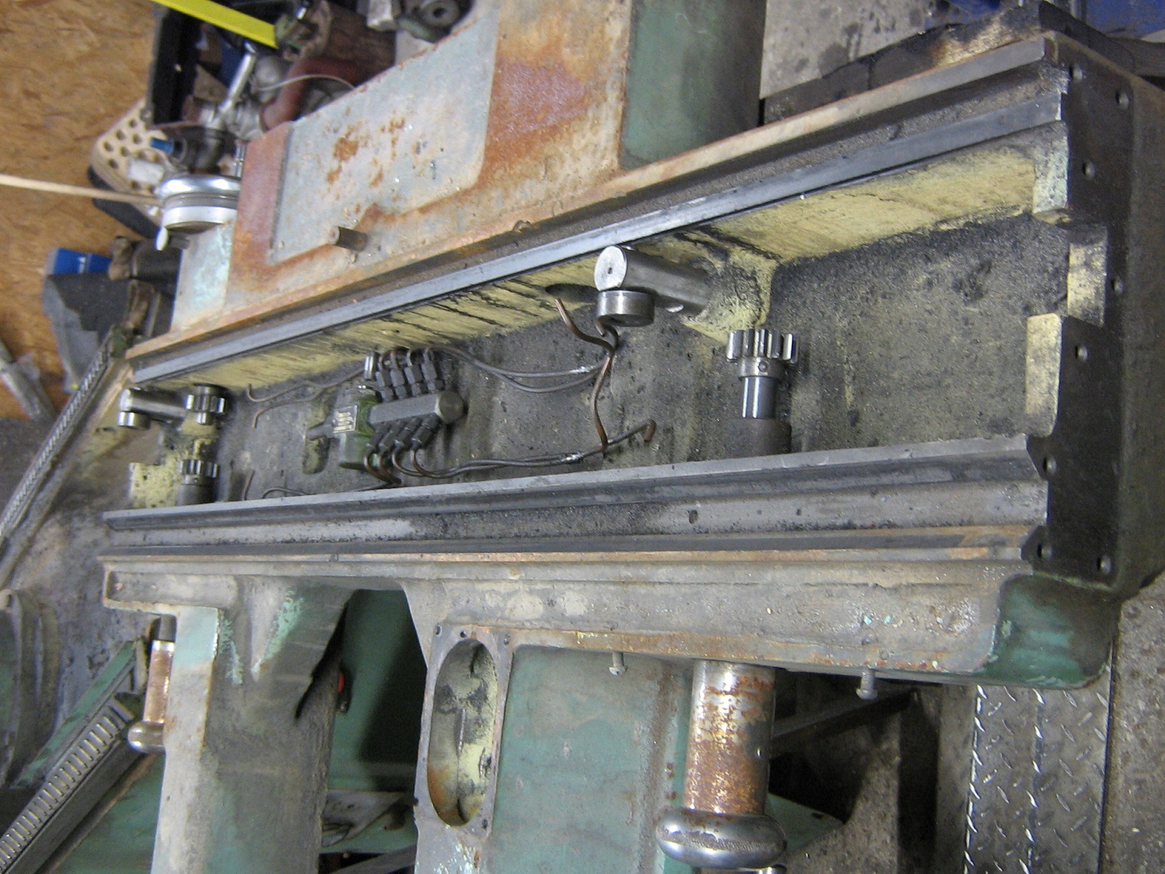

(20-11-2021, 23:42 PM)2715 Kirjutas:  Järjekordne vahekorra päev läbi ja on edenemist.
Suurim ärakäiv detail sai puhtaks tehtud ja avanes täpsem ülevaade tema olukorrast.
Kes otsib leiab alt paremast nurgast augu ja ülalt keskelt puuduva serva...
See seletab, miks käiapuru on eriti lahkelt pääsenud alumiste rullteede tööpinnale ja ka keermelatt polnud sellest päris puutumata.
Ja mis valikuid seal muud oli, kui lõin käia sisse ning lasin suuremad roppused siledaks ja puhastasin valuvead ära.
Viimase pildi väike auk muutus poole suuremaks.
Puuduv serv aga on otseselt vajalik rulltee kaitseks ja selle pidi tagasi ehitama.
Suur freespink oli aga pisut liiga väike, et see koht üle lasta ja kruvidega puuduv osa kinnitada.
Seega käiaga serv puhtaks kuni malm korralikku sädet hakkas andma selleks sobiva kettaga.
Ja labase meetodiga traatkeevitusega puuduv osa asemele.
Keevitatud sai paari punkti kaupa ja kui juba detail soe tundus tuli pool tundi pausi, kuna lihtsam on oodata kui kaabitseda...
Igatahes kes mingit teaduslikku lahendust eeldas peab pettuma.
Aga mida sellistes kasinates oludes ikka oodata ongi - maaelu eripärad...
Kirsiks tordil muidugi selgus, miks seal vannis kunagi õli olnud pole ja põhjus üsna proosaline:
Samas eks tehases oldi vist päris uhked oma kõrge taseme üle, kuna nende toodang oli Jaapanis väga hinnatud ja ega nemad ju teada võinud miks seda hinnati Wink
Ja päeva lõpuks tavaks saanud kaabitsemine erinevatel pindadel.
Kes otsib, see märkab et ka auk ülemise slaidi paremas servas on kinni kasvanud.
Kaabitsemise algus oli muidugi paras väljakutse, kuna käiapuru on üsna poorse malmi sisse surutud ja ütleme 10-15 tõuke järel kaabitsal teine pool ja siis jälle käia juurde teritama.
Sai aga pealmine kiht maha läks juba lõbusamalt.
Kaabitsemise käigus aga sai mõeldud(sest mide selle töö ajal muud ikka teha on) et seda õlituse 9 ilmaimet ei panekski tagasi sinna sisse.
Esiteks ei garanteeri ta kõigi pindade määrimist ja teiseks ei pea vann õli ning kolmandaks peab laua piiraja maha keerama et sinna üldse õli sisse panna saaks.
Pigem tooks kõik need vajalikud toruotsad plastiktorudega kuhugi käepärasesse kohta ja siis õlikannuga igasse kohta näiteks 10 tilka oleks üsna kindlapeale minek.
Kas tundub nagu plaan?
Eraldi tänaks veel avalikult kedagi, keda siin teatakse kui Reinu, kes loovutas vajalikud varuosad ja osutus muidu ka lahkeks ja viisakaks inimeseks kellega oli meeldiv tutvuda.
Igatahes võitlus jätkub...
Ma tänan,aga küsiks mis plaati kaabitsal kasutad?

RE: Terituspingi 3В642 menetlemine. - 2715 - 22-11-2021
Kaabitsa plaati on VK ja TK, millest viimane on rabedam kuid lõikab paremini.
Vahekord aga jätkub rullide sorteerimisega ja moodustus päris mitu mõõtu...
Need suuremad rullid olid otstes ja nende jäljed on ka juhtpindadel märgata, niiet veeres ta ikkagi paari rulli peal ning neid tervet rida kasutada poleks mõtet olnudki.
Homme tuleb teha pisut uurimistööd kas on võimalik soetada neid kuskilt tükiga ilma laagrita.
Neid on kahte mõõtu, 5X23 ja 7X20mm.
Viimane juhtpind ka üle käidud ja selleks et joonlauaga ligi saada pidi nurka pisut maha lõikama, kuid see pole tööomadusi muutev lõige.
Halvasti on muidugi materjali koostisega, mis on sattunud just ja ainult sellel juhtpinnal hõre olema ja mida ei oska kuidagi mõjutada.
Siis separaatoritega sai ka põgusalt tegeletud sest rullid olid pooled pesades kinni, millest ka kohatine kulumine.
Oleks nad lahtiselt suure lõtkuga oma pesades, siis see rull mis ei kanna veereks kaasa aga kui separaator teda ühe küljega vastu juhtpinda surub ei jäägi tal muud üle kui sealt ära kuluda, kuna paratamatult satub sinna abrasiivi vahele...
Nüüd mina painutasin servi laiemaks, et rullid on kõik pesades lõtkuga nagu soovitati.
Pesadesse peab nad küll ühekaupa laduma, kuid sellega saab hakkama.
Veel on vaja neid imepäraseid tifte juurde tekitada, mis peaks vältima separaatori väljatulekut koos rullidega, kuna oli separaator end kuidagi nende otsa vigaseks sõitnud ja soovis õgvendamist.
Nüüd on vaja teha mingi rakis, millega lauda paika tõsta sest sõitvat tali mul ju pole ja laua raskuskese on ka nii andekalt paigutatud, et pole kuskilt kinnigi võtta.
Ilmselt lihtsaim viis on tekitada paar keermestatud auku kuhu tõsteaasad saab keerata aga sellest siis kui asjaks läheb.
Kui see üritus peaks aga ebaõnnestuma läheb laud freespinki, need originaalpinnad kaovad ja asenduvad lineaarlaagriga.
Viimistlejad on muidugi ainus tasemel tööjõud olnud seal tehases sest kui ikka käiaga pahtli maha lased kuskilt siis on mida vaadata ja samba värvimiseks läheb siis otsin ka slaidile ägedamaid kohti.
Näiteks tagakülg, kus kilbiuks on.
Oleks siis krohvimise ajaks ukse lahtigi jätnud sest eest võtmine oleks juba liigne ajakulu aga on jala koos ukse ja uksevahega üle krohvinud ja pärast subila vahele löönud ning nii eraldusjoone tekitanud...
Alla veel ei anna ja võitlus jätkub...
RE: Terituspingi 3В642 menetlemine. - Envir - 22-11-2021
Paar asja jäi silma ning huvi ja mitte õeluse pärast tahaks küsida.
Ilmselt on sellel isendil hulka detaile, piirajaid ja suunajaid (sh emulsiringluse omad) puudu. Mismoodi aga on tehas sellel pingil emulsiooniringluse lahendanud? Kas tal on ette nähtud statsionaarne emulsipump? Ja kuidas peaks emulsi kokku kogumine ning äravool toimuma?
Mingi lahendus peab seal olema, sest ei kujuta ette, kuidas saab tööd teha, kui emulss töö ajal suvalises suunas laualt maha nõriseb ja laiali lendab ...
Kuidas täpsemalt on pingi töölaud kinnitatud? Ta toetub oma massiga ülalt rullteedele, aga kas lauda nö pealt ära tulemast hoiab ka midagi? Kuidas välditakse vibratsiooni?
RE: Terituspingi 3В642 menetlemine. - _rein_ - 22-11-2021
(22-11-2021, 12:46 PM)Envir Kirjutas:  Paar asja jäi silma ning huvi ja mitte õeluse pärast tahaks küsida.
Pildil on ju näha et üks rulltee on V kujuga.
RE: Terituspingi 3В642 menetlemine. - M.R. - 22-11-2021
Laua ärakargamine on takistatud kahe laagriga mis sõidavad  pikiliigutamise ajami hammaslati "kuklapoolel" ja on vedrumehhanismiga eelpinges.
Jahutusvedelik jookseb pikilaua servakünast keskele kokku ja sealt samba poole alla. On sinna kõik kalded vajalikud antud.
Emulsiooni seal ka ämbriga ette ei anta, reeglina emulsiooni tarvitatakse siis kui 8 tundi päevas nühid mingeid asju masstööna.
Niimoodi ilma pildita on ilmselt raske asja selgitada ja aru saaada.
RE: Terituspingi 3В642 menetlemine. - 2715 - 23-11-2021
Kui nüüd mõeldi alumist lauda, kus tööjärg on, siis seda hoiab paigal põhiliselt maa külgetõmbejõud, kuid et ta töölisele varba peale ei kukuks on tagaotsas ka sellised klotsid, mis selle ära hoiavad.
Toetavad nad jala küljes olevate teede alumisele servale.
Ülemist lauda hoiavad jah paar rulli, mis veerevad hammaslati ülapoolel ja vibratsiooni vastu on eelkõige selle seadme aukartustäratav mass.
Seda emulsiooniasja ilmselt paari freesi ja mõne tera jaoks pole vaja hakata rajama vaid kavalam on teha 15 minutit midagi muud kuni detail jahtub.
Tegelikult see emulsioon ka laiali ei lenda kui teda õieti tarbida ja suunata.
Oskamatu lihvija suudab muidugi saavutada olukorra, kus terve ruum on emulsiooni täis ja detail sinine.
Kui suunata emulsioon õieti detaili ja käia vahele ei lenda ringi midagi ja kätt käia kohal hoides jääb see kuivaks.
Ei tohi sellist olukorda luua, kus vedelik satub kasvõi millimeetri käia küljele vaid vedelik peab tulema detaili mööda käia ja detaili vahele.
Siis tekib olukord, kus emulsiooni rõhk tõuseb käia ning detaili vahelt läbi minnes ja see puhastab ka käia kleepuvast materjalist.
Satub aga vedelik käiale lendab ta laiali ja sellist jahutust ning käia puhastust ei teki.
See muidugi ei puutu terituspingi remondi teemasse.
5mm rullidega ka ei näkanud.
Kuskil pole ja tellida saaks, kuid aeg on 50 päeva ja pikkus selline, et üksi on pikk ja kahte välja ei anna.
Tuleb vist seda asja osta ja ise lõigata.
https://www.alas-kuul.ee/lineaarjuhik-karastatud-ja-lihvitud-59-hrc-iso-h6-ots-markeeritud-rohelise-varviga-ljm-5-mad-1000-mm
