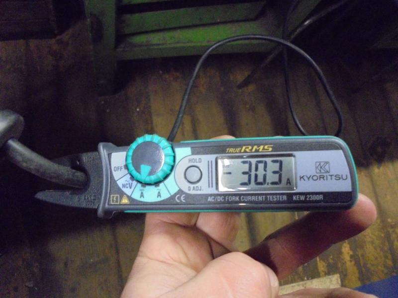

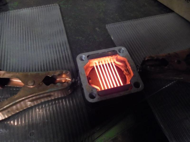

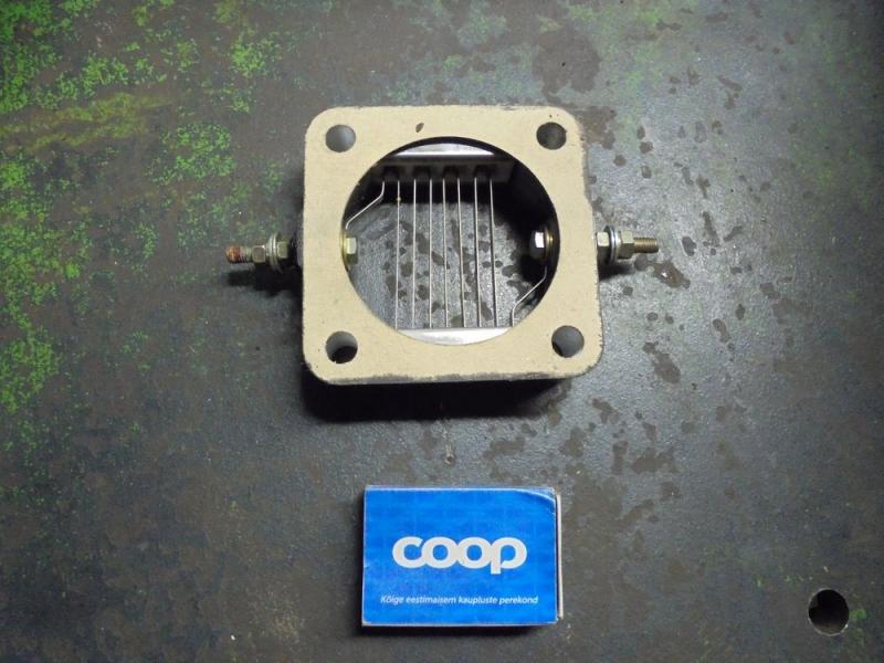

Kunagi sai Ebayst ostetud selliseid soojendusi. Toimivad hästi ja kannatavad ka kasvõi mitu minutit aku taga hoida.
Eks muidugi sisselaske kollektorile külge sobivus tuleb ise lahendada.
Voolutarve pildil.
Kas ta nüüd kõige parem lahendus on, ei tea.
