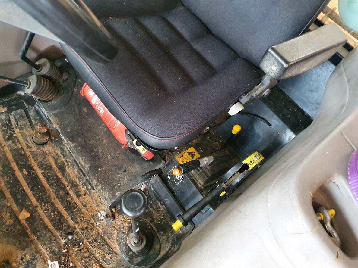

Natuke enne-pärast võrdlust nokitsemise valdkonnast. Kas nõnda ribadeks kulunud iste vähem kui 8000 töötunniga on norm või erand, ei oska öelda. Igatahes Tartu piirkonnas võin soovitada, kes sellised asjad korda aitab teha.
Samal ajal kui polstrid töökojas olid, sai kogu istme alusosa lahti võetud, kuna iste vajus läbi. Selgus et seal mingid plastikust konksud, mis vedrusid kinni hoidavad. Need olid ära murdunud. Sai käepärastest vahenditest uued kinnitused ning iste hoiab jälle kõrgust. Küll aga on kriuksuma hakanud. Sai nagu määret pandud küll, aga küllap siis mõni liikuv koht jäi märkamata. Eks peab korra uuesti selle pilguga üle käima.

RE: CASE IH JX95 - v6sa - 08-02-2022
C- Creeper box. Eesti keeli roomekäigud. Põrandal istme kõrval ühte "jänes-kilpkonn" seent või vihmavarjukäepidet ei paista? Ei saa muidugi välistada, et kleeps koos küljeklaasiga pole selle konkreetse traktori oma.
Reevers on istme kõrval vasaku käe all? Sünkronisaatorid on veel elus?

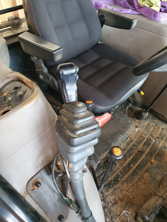

Esilaaduri juhtimiseks on ristkang trossidega lisajaoturi külge?

Tõesti-tõesti. Creeper peaks tal olemas olema küll. Kasutusmanuali mul pole õnnestunud leida, aga remondimanuali järgi selline asi täiesti olemas. Mis peaks siis andma kokku 20 edaspidi käiku. Väga huvitav.  Smile
Vasakul pool istet kokku 5 kangi. Suur püstine - reevers. Reeversi kõrval on pisike tõmmatav 4WD hoob. Oranzi nupuga - käsipidur. Käsipiduri kõrval PTO. Ja käsipiduri taga üks kollase otsaga pisike kang kus ühtegi märki vms ei ole.
Ma ise arvasin, et PTO käib nii, et tuleb sealt kõige tagumisest väiksest kangist sisse lülitada ja siis käsipiduri kõrval olevast kangist saab läbi siduri vedama panna. Aga ma pole veel PTOga kordagi tööd teinud, seega võimalik, et eksin. Ja tegelikult ongi too tagumine hoopis roomamiskäigu hoob? Asukoha paigutuse poolest ei tundu väga loogiline, kuna creeper ülekanded peaks ju ikka ees pool asuma, aga mine tea. Eks peab katsetama, hetkel ei olnud selleks aega.
Käiguvahetuse sünkronisaatorid tunduvad toimivat. Ei pea vähemalt küll mingit spetsaal võimlemist harrastama et hoo pealt käiku vahetada. Aga mu varasem kogemus piirdub suures plaanis russiga ja tollega võrreldes on edasiminek märgatav. Big Grin
Laaduri juhtimiseks tundub jah selline tavaline trossidega rõõmupulk. Pole veel väga süvenenud kuidas see täpselt töötab selles mõttes, et kust see jagaja omale hüdro peale saab. Aga kahtlustan, et küllap üsna standard lahendusega tegu ning juba tehases vastavad väljavõtted hüdrosüsteemi lisatud. Üks voolik tundus natuke õli läbi immitsevat. Nii et ehk natuke peab tulevikus uurima, kuidas see asi töötab.

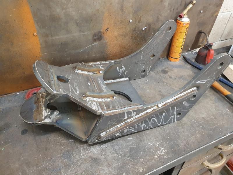

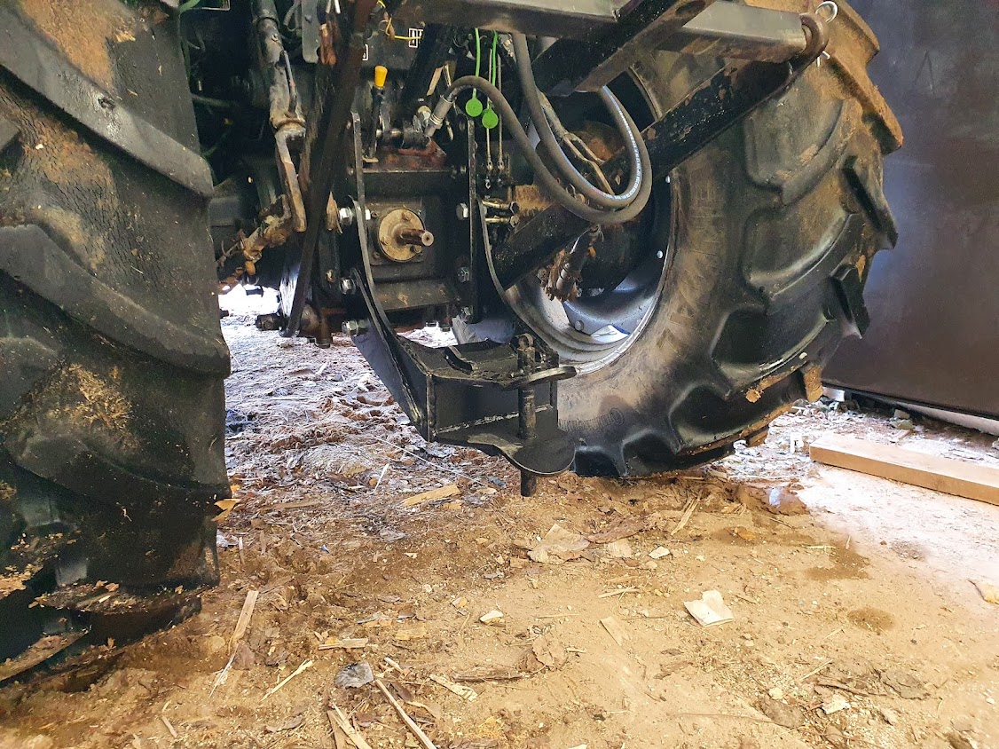

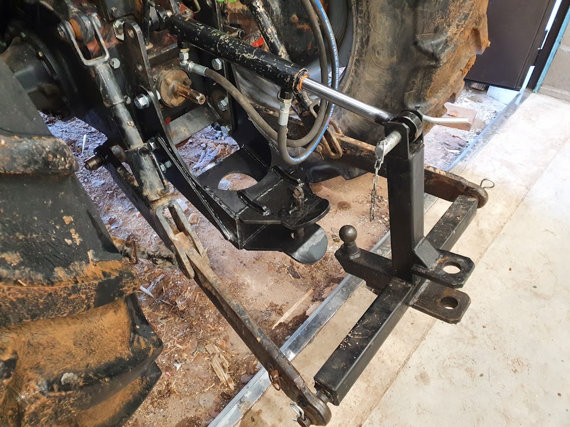

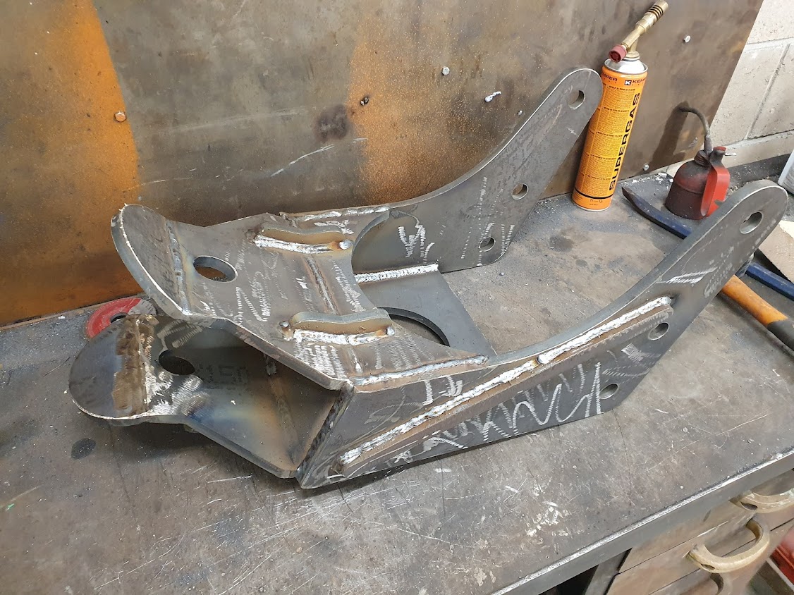

Natuke vahepeal jälle asju liigutatud. Eelnevale postitusele vastates, olemasolev haakelatt on hea ja lihtne lahendus kindlasti, aga minus piisavalt usaldust ei tekitanud. Vaja on konksu selleks, et vedada ühe sillaga haagist. Umbes 5-6 tonni jagu koormat. Seega vertikaalne koormus haakeseadmele ehk maksimaalselt 2 tonni kanti. Lisaks oli see originaal haakelatt kuidagi kulunud olemisega, logises nendes tappides seal igas suunas. Siin siis näha selline keskmine koorem, mis vajab vedamist. Veel eelmise traktori haakes.
Lahendusena sai valmis nokitsetud päris uus haakeseade. Jätab traktori põhja alla umbes 35-40 cm kliirensit. Aga enam kõrgemale ei julgenud panna, kuna lootus on, et vajadusel saab jõuvõtuvõlli kasutada ilma haakeseadet eemaldamata. Ühtegi haagist veel külge ühendanud ei ole. Aga eks tuleb ära proovida. Olen kasutanud hüdrotungrauda haagise tiisli all, et kõrgus paika timmida, aga lihtsam oleks kui midagi rippsüsteemi aisade vahele panna, millega saaks haagist natuke tiisli alt tõsta haakimise ajal.
Siin näha võrdlus - vana kolmepunkti haakeseade vs uus.

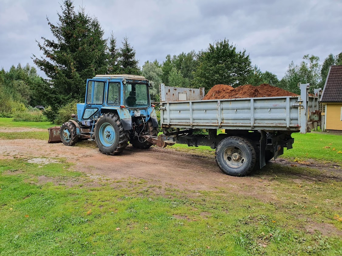

Seoses haagise haakimisega, endiselt on probleem, et rippsüsteemi aisad ei lähe piisavalt madalale. Umbes 40 cm maast on kõige madalam asend. See on liiga kõrge, et haagise tiisli alla sõita. Rääkimata paljude teiste riistade haakimisest. Kõik kangid, hoovad jms tunduvad töötavat korrektselt. Vähemalt välisel vaatlusel. Huvitad, kas kusagilt võiks leida rohkem infot, näiteks tõmmitsa mõõte või midagi. Hetkel ei oska kohe üldse midagi kahtlustada.
RE: CASE IH JX95 - v6sa - 21-03-2022
Pikad püsttõmmitsad praegu on? Pildilt näevad kuidagi väga lühikeseks keeratud välja... Ma ei tea konkreetse traktori mõõtu, aga üldiselt on need ikka üle poole meetri tavaolukorras.
Püsttõmmitsate alumised kinnitused on veolati eesmistes (tagasillapoolsetes) aukudes ikka?
Kardaaniga asja jaoks keera hüdrotõmmitsal voolikud ülespoole. Kui väljatõuke põlv vähegi ära mahub. Kaitsetoru kaitsetoruks, aga ega need voolikud väga pööramisega paratamatult kaasnevat sakutamist ka armasta.
Veokahvel on päris asjalik, aga ära sellega siis nurga all kinni jäädes end välja vintsida lase. Kinnituskõrvade juures kõrvale eriti toetust ei ole. Tavakasutust veerevate koormustega kestab see muretult Cool
