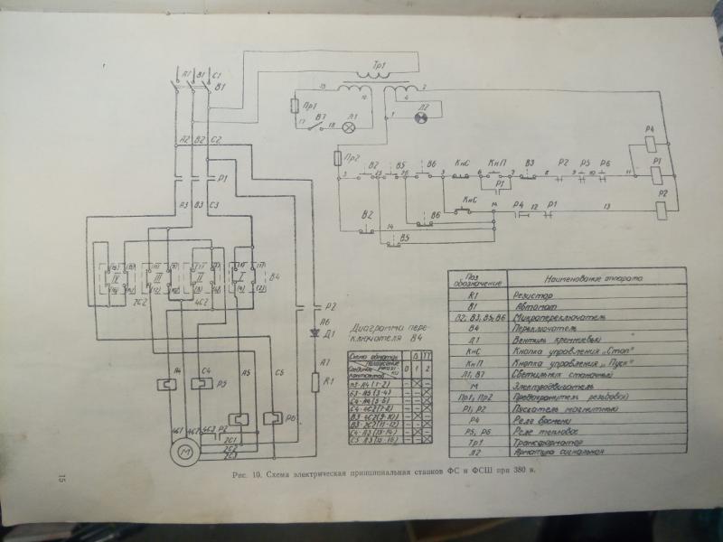

On mul ees V.I.Djakovi raamat "Elektriseadmete tüüparvutused" (no teate küll, ma olen sadu venekeelseid raamatuid...või kuidas siin väideti olevat halvaks kombeks...), seal on toodud näide 10 kW mootori dünaamilise pidurduse arvutamisest, põhimõtteliselt nagu ma eelnenud postituses lihsustatult ka pakkusin (kui ma ikka õigesti pakkusin). Praegu pole enam aega, vb õhtul esitan selle toodud näite ja vb vaatan mõne väiksema mootoriga freespingi passi, kui leian.
Näitena toodud 10 kW mootoriga freespingil kasutati pidurdusvoolu tootmiseks trafot TBS - 410S ja pingeid 50/55/60 V. Vb trafo mark oli ka TVS ja muidugi slaavi tähed, 410 võiks vist viidata trafo võimsusele?, no sealt ka kohtvalgustus ja juhtahel, aga need väikesed koormused pilli ei puhu.

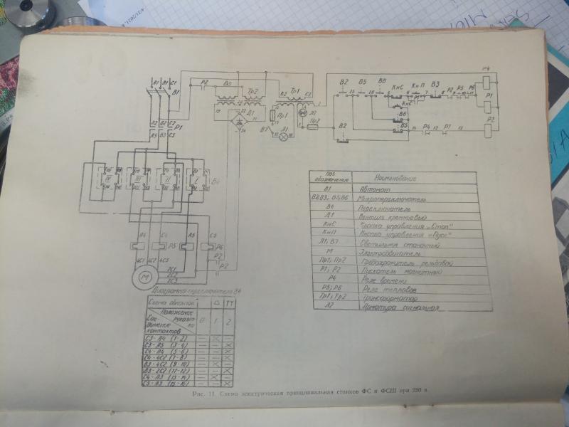

Leidsin ka ühe väiksema võimsusega freespingi passi kapist guugeldades, aga see oli juba moodsam variant ja pidurdused olid elektromagnetiliste muhvidega. Aga nagu ksf! M.R. juba teadis, ka 5 kW mootori puhul kasutatakse peaaegu sama trafolahrndust, kui 10 kW mootori puhul - pinge ca 50 V DC ja trafo võimsus 630 - 800 VA.

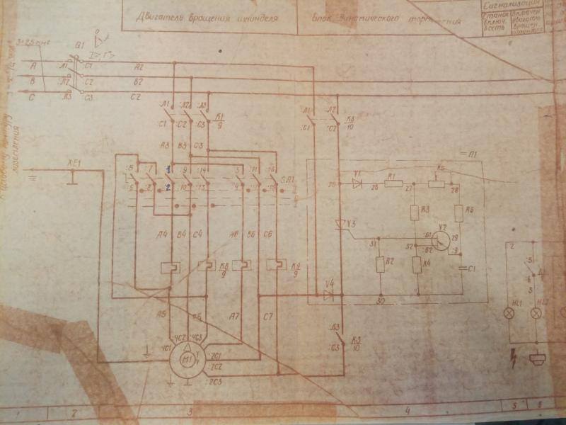

RE: Asünkroonmootori elektrodünaamiline pidurdamine - M.R. - 02-03-2022
Lgp. ksf! kassitapp, minu käsitletud pidurdused mahuvad kõik elektrodünaamilise alla. Vahe on elektri ja dünaamika erinevates koostoimetes.
Alustasin espetsiaalselt natuke kaugemalt ehk siis vastuvooluga pidurdamisest.
Läksime siis.

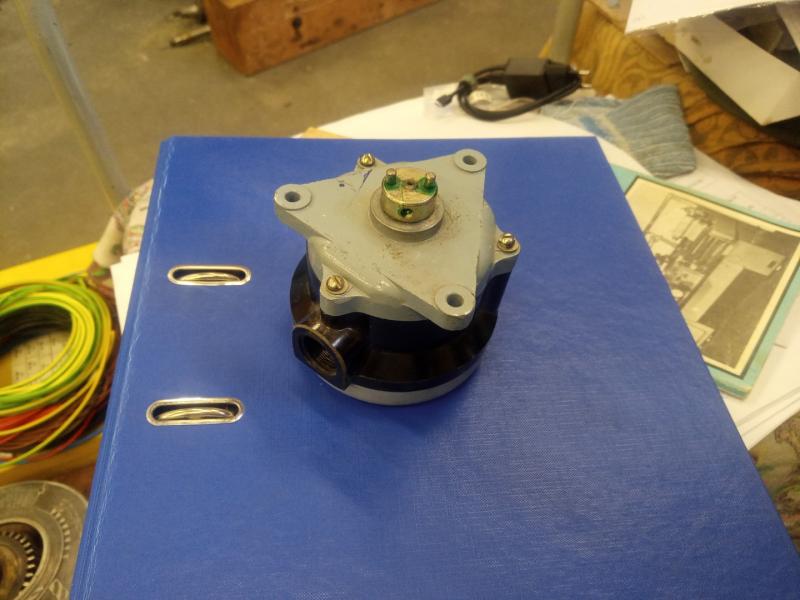

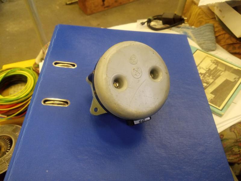

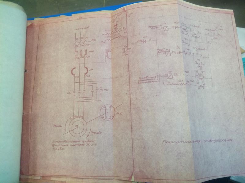

Vastuvooluga pidurdamine. РКС/реле контроля скорости/ on siis see kiiruskontrolli relee

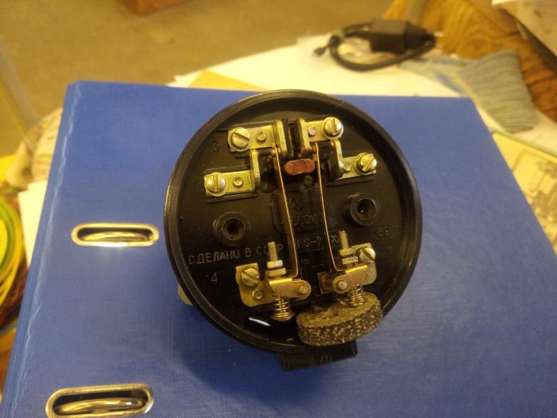

Relee ise

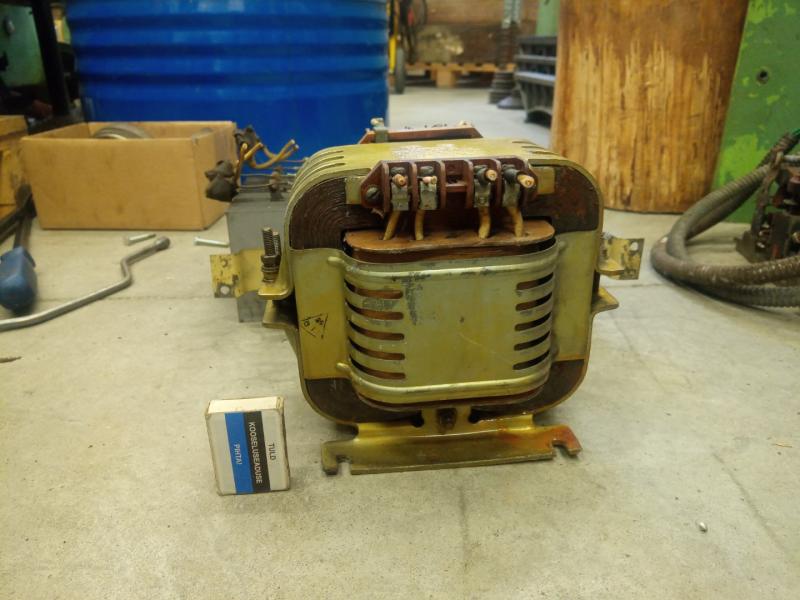

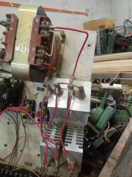

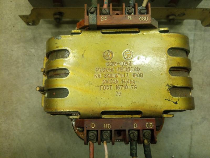

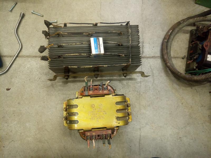

Minuarust eriti lollikindel asi, aga puuduseks on peakaitsmete nominaal. 4,5kw mootoril 35amprit mis ei taga enam mootori kaitset ülekoormuse vastu.

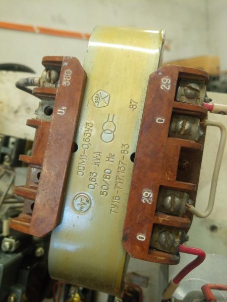

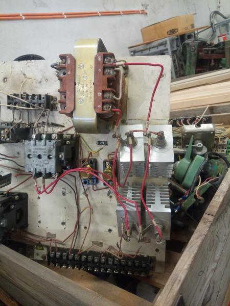

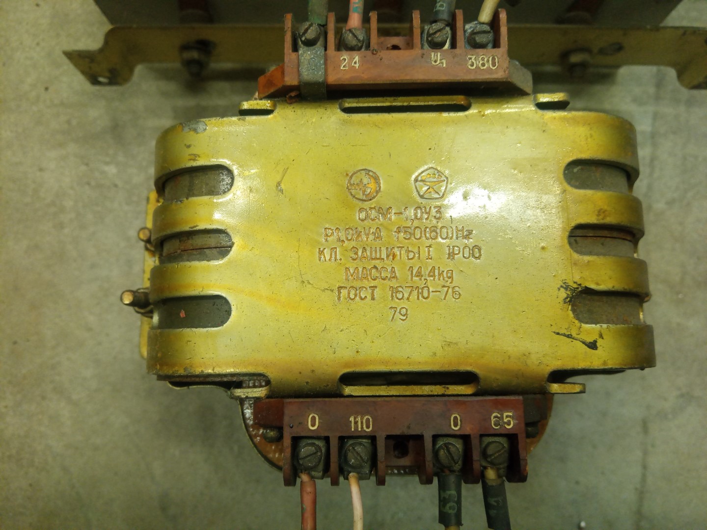

Olen kaasajastanud seda lahendust sel viisil, et on eraldi trafolt võetud see ~50 volti läbi dioodsilla ja РКС-iga juhitud seda kontaktori abil.
Võrk läbi dioodi ja ballast-takisti. Puuduseks on takisti mõõtmed ja temal eralduv soojus. Takistiks on seal HC-414-1,45
Dioodiks on В-50-7 ehk 50 amprit ja 700 volti.
Trafo ja diooodsild, mootoriks Dahlanderi skeemi järgi 4,2/5,0kW
Skeemil näidatud kahe trafoga variandil on 2 trafot 400VA kumbki, ühe trafoga on 630VA

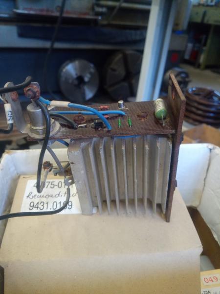

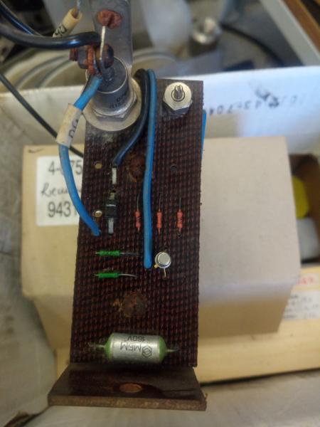

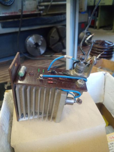

Elektroonika baasil pidurdus. Diood 80A , tyristor 50A
Ja 11kW mootoril seleenalaldiga, tikutops on mastaabiks. Pidurdamiseks 65V mähis
Seleeni asemel on ka kasutusel sild 50A dioodidega.
