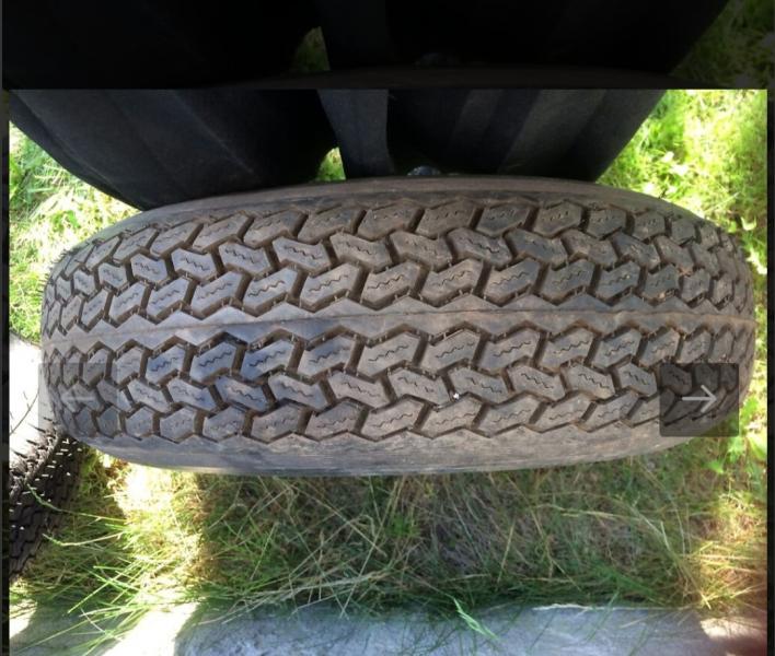

Millele võiks kuuluda? Ise esimese hooga ei ole leidnud vastet.
RE: Tuvastada rehv -
JOn as - 11-07-2022
Sõiduauto see vist ei ole arvestades rehvi kumerust?
Üks olevat pakkunud mingit lennumasinat, kuid ei kinnita ega lükka ümber.
Äkki mingi põllutehnika?

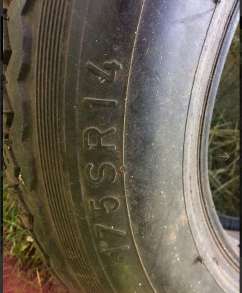

Põllutehnkale on kõike külge keeratud, seega sinna võiks muu hulgas sobida.
Mõõdu ja tähise järgi pakuks mõnda suuremat sõiduautot varastest kaheksakümnendatest.

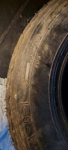

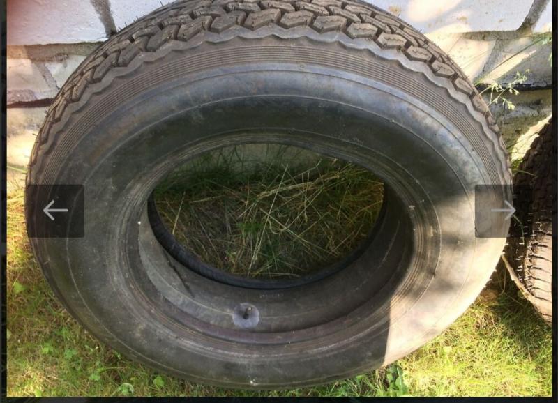

Pigem jah oli algne küsimus püstitatud mõttega, et teada saada millele seda originaalis kasustati.
Lisan veel ühe pildi mis äkki annab veidi info.
Vabandan veidi, pildi suuruse vähendamisega kannatas veidi selle kvaliteet.
