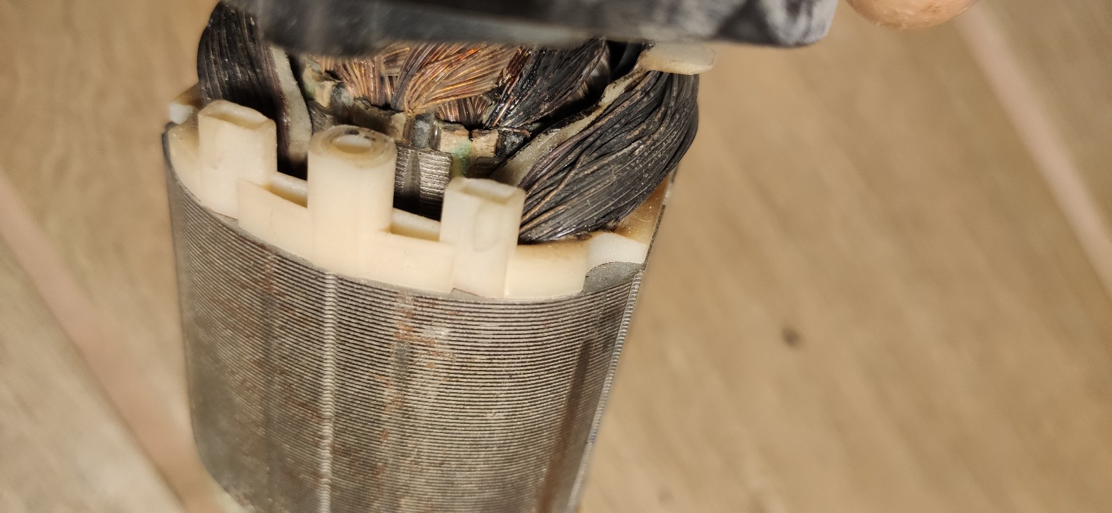

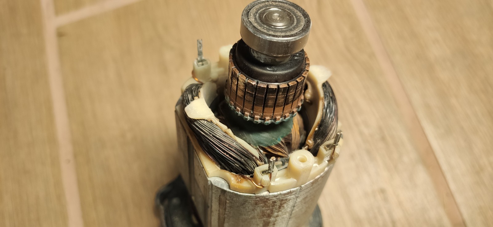

Praegu on laual lihtne 1f pistik-käsitööriist, mis otsustas töölepingu üles öelda. Mootor käib uhke harjasädelusega ringi, aga pööre on pisike (st tööks ei kõlba) ja pürotehnilised efektid liigsed. Subjekt on mitte just roppu raha maksev ehk siis kergesti asendatav
800W DeWalti puurvasar. Oli muidu oma võimekuse-hinna ning kaitse-siduriga väga mugav riist ja kui elule turgutatud ei saa, hangin samasuguse uue.
Sisu inspekteerimise tulemid:
- harjaressurssi masinal veel on, rootori lamellid on viisakad.
- kaks staatorimähist, ühe takistus 2,0ohm, teisel 2,4ohm.
- rootoril nulltakistust või tühist ei leia, küll aga kõiguvad takistused (mõõtes korraga harja alla jäävaid lamelle) 2,5ohm ja 4,6ohm vahel
- rootori kõigi lamellide vahel on elektriline ühendus. See kõigub ja on vast 0,9 ja sama vastaslamellide vahelise maksimaalse 4,6ohm vahel
Takistused on mu lihtsa multimeetri hinnangud - väikseim skaala on 200ohm ja komakohti vaid üks: ei ole komakohtade vaates just parim mõõtepiirkond.
Maamehe loogika ütleb, et rootor pole parima tervise juures. Aga mis loogikaga sellised mootorid eeldatavalt mähitud on (st kas ja milline elektriline ühendus peaks eri rootorimähiste vahel olema) ja kui ühtlased on takistused tehasest?
Lisan paar mähisepilti. Lõhn on subjektidel "nagu oleks elektroonikast toss välja päästetud"
Muidu see masin on oma kooste loogilisuse ja lahtivõtmise lihtsuse poolest väga ilus inseneritöö. Eriti arvestades, kui puhas seest oli - on teine aastatega ikka ka tööd teinud. Töölepingu ütles nt üles ca 130m2 silikaatvoodri eemaldamise lõpusirgel. Osatakse ka 21sajandil teha lihtsaid ja toimivaid asju!

(14-08-2022, 22:03 PM)13piisab Kirjutas: Maamehe loogika ütleb, et rootor pole parima tervise juures. Aga mis loogikaga sellised mootorid eeldatavalt mähitud on (st kas ja milline elektriline ühendus peaks eri rootorimähiste vahel olema) ja kui ühtlased on takistused tehasest?
Maamehe loogika töötab seekord. Erinevad mähised peavad olema üksteisest isoleeritud. Kui ei ole, siis nii juhtubki.
Staator näeb ka üsna vilets välja. Poereis ilmselt.

Selliste kommutaatoriga "universaalsete elektrimootoritega" käsitööriistade puhul on tõesti ainult 2 probleemi, kas lõpeb ankur (ehk siis rootor), näiteks Bosch riistadel, või siis staator, ehk pooluste mähised, näiteks Metabo. Lihtsalt mähiste traatide isolatsioon kulutatakse jahutusõhus leiduvate abrasiivosakeste poolt ära, viimaks lähevad naaberkeerdude paljaks ihutud traadid omavahel elektrilisse lühisesse ja ari saab otsa. Ise arvan, et see on sisse pprogrammeeritud, ei saa olla juhus, et ühe firma toodangul on nii, tise omal naa, aga muster on suhteliselt läbi näritav, kui natuke kokkupuudet on.
Aitab selle jama vastu, kui vahel riist laiali tõmmata ja vaadata, mis mootori laupühendustega ja staatorimähise otstega toimunud on, silmaga on mäha, kui isulatsioonlakk või mingi katteaine on ara kulunud, pange sinna mingit kanget lakki või epoksiidmöginat peale ja harjadega ebaeffektiivne kommuteerimismeetod kiristab kaugel eemal, lihtsalt hambaid! Tervitused ksf! Jurkmanile!
