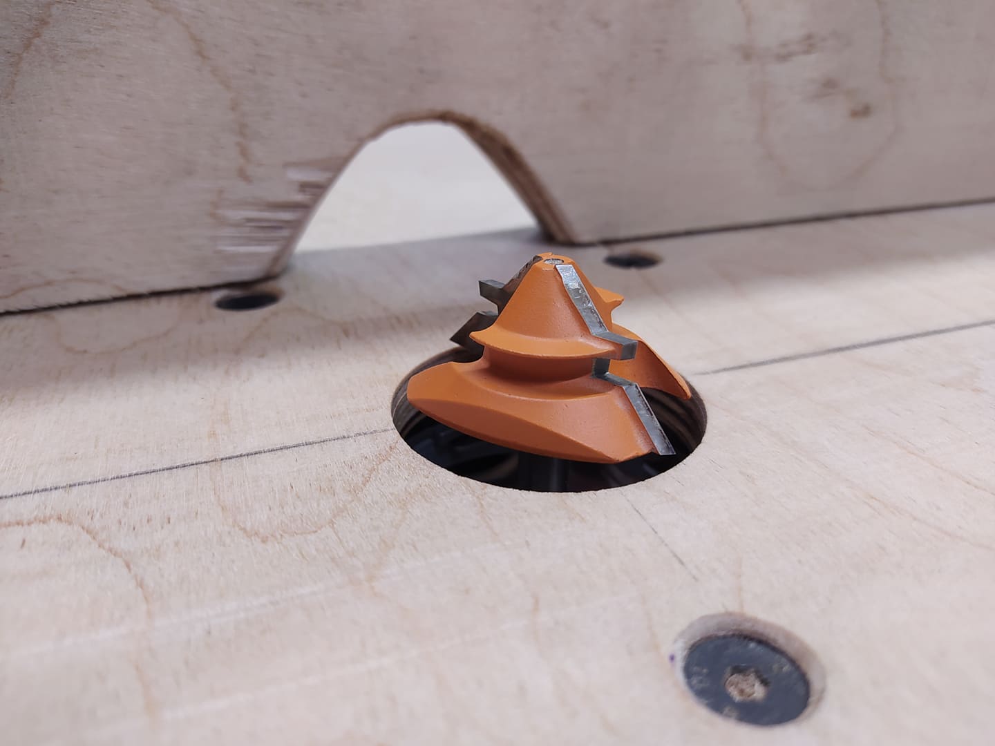

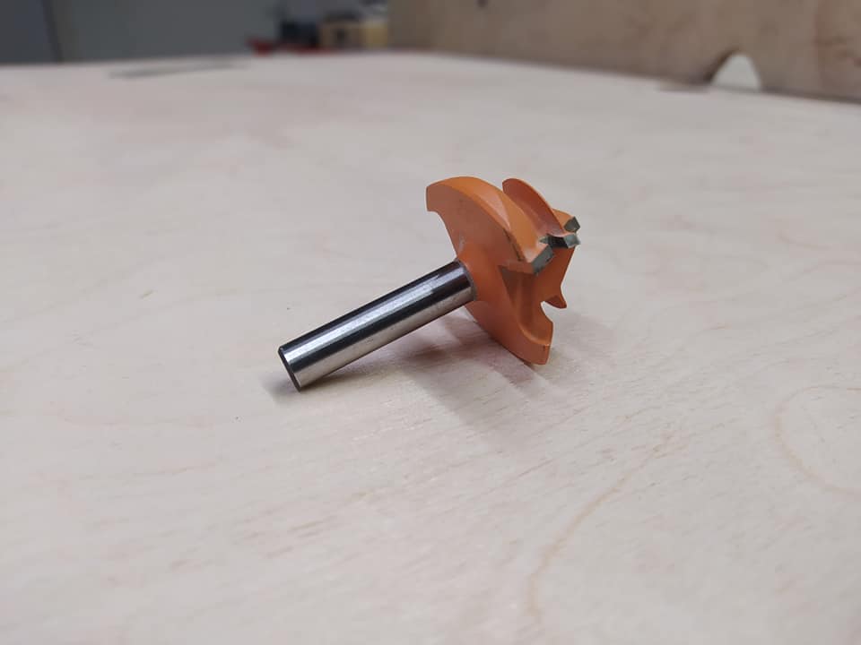

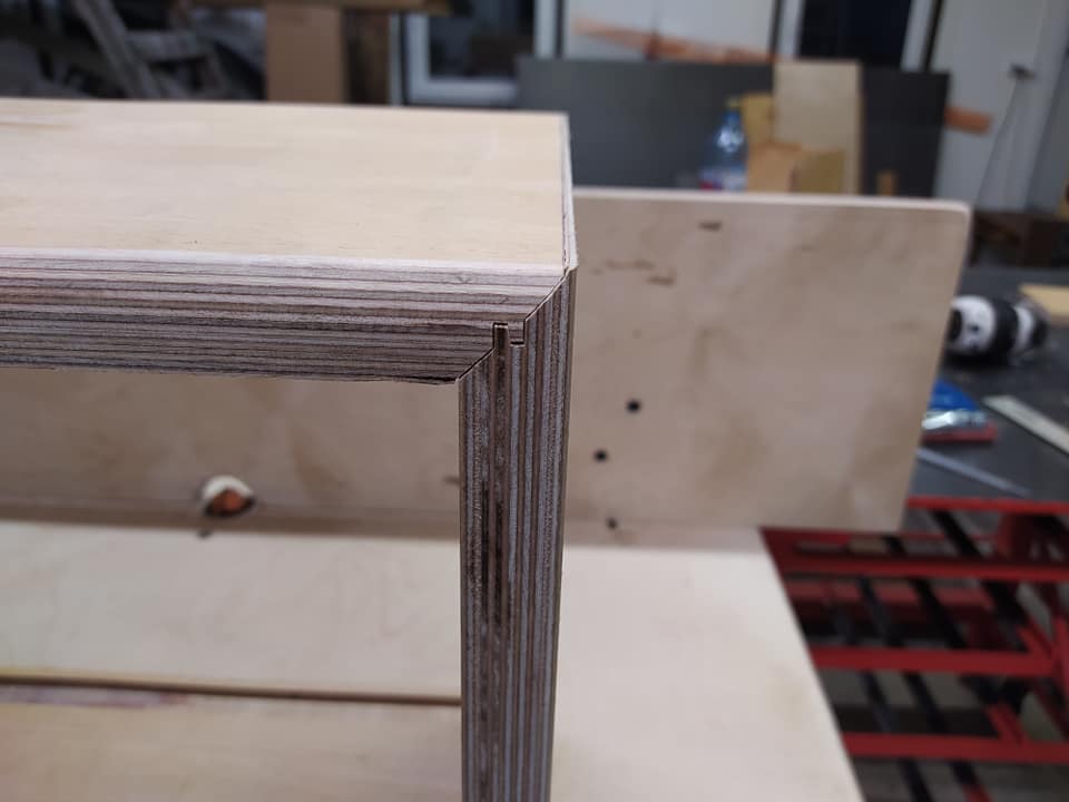

Janka - 05-11-2022
Hea, kui keegi veel viitsib millegi kallal ise nokitseda selle asemel, et osta poest paari soti eest JBL-i BT plännu arvates, et elu on nüüd lill
Ses mõttes mu poolt üks lisatargutus, et kui kunagi tekib veel tahtmist või aega kõlarikasti või -kaste ehitada, siis on maailmas olemas leiutis nimetusega
liimliite otsfrees
[attachment=95044] [attachment=95045] [attachment=95046]

Udupeen aga mul pole töökoda ja see juba on selline asjandus, kus käevääratus hakkab kätte maksma ehk vaja lauapealset freesi, mitte käsikat.

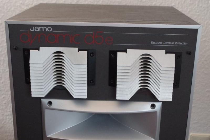

Ette on plaanis raam teha aga selleks pean ma miski cad’i selgeks õppima üle öö, et 3D printerile joonis ette sööta. Raam on siis restikujuline ja sisaldab endas Jamo poolt kasutatavat laialiloopijat. Tegu on siiski välikõlariga ja tahaks kesk ja kõrget võimalikult laiali saata. Näide manuses.
