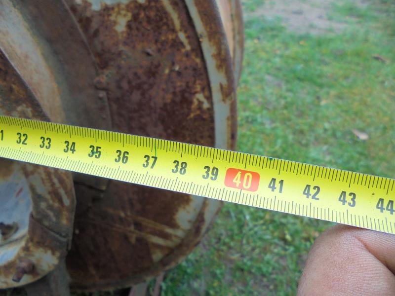

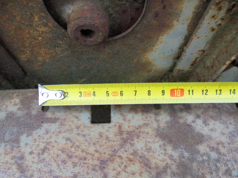

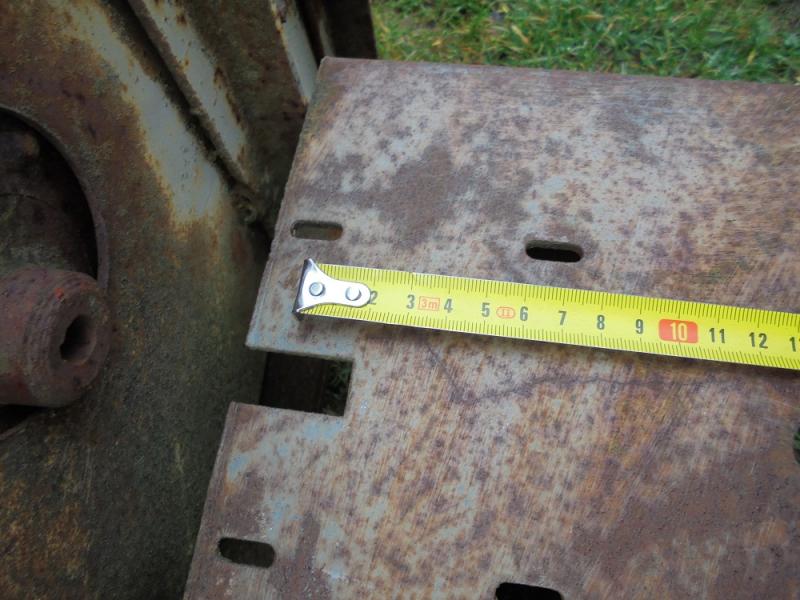

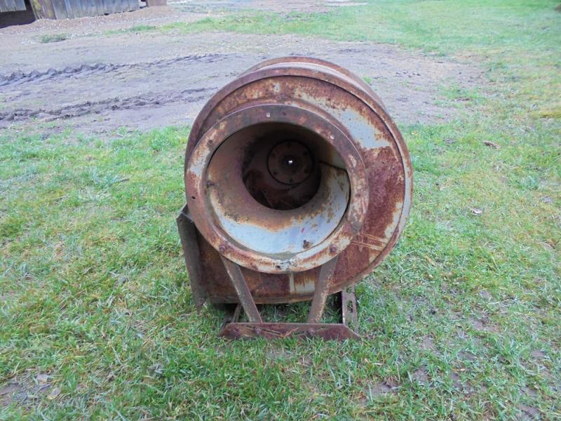

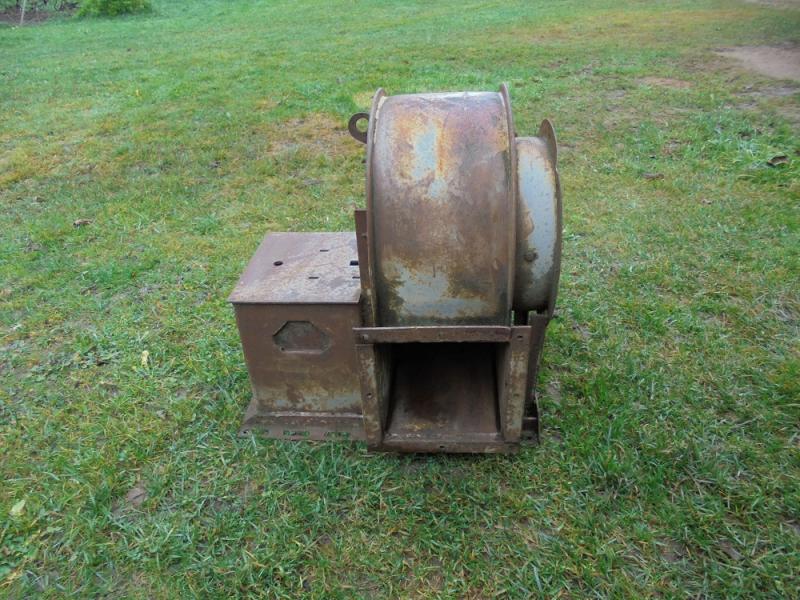

Sattus kätte selline ventilaator. Paraku elektrimootor puudu.
Ehk kellegil selline kasutuses ja saab mootori andmesildilt vaadata parameetreid.
Eriti huvitab, et kas 1400Rpm või kannataks ka nobedamat panna. 11mm võlli mõõt ja kinnituse aukude mõõdud annavad ühtteist võimsuse kohta oletada, aga otsinguga leidsin siiski erinevaid võimsusi.
Vaja oleks plasma lõike suitsu garaazist välja saada. Mootor maksab omajagu, kasutatuid lääne ventilaatoreid ka liigub selle hinnaga.
Seega selle omaaegse ventilaatori plussidest, miinustest kuulaks ka hea meelega.
Ventilaatori välikorpusest mõõtes umbes 400mm kandis, kui kellegil sama asi kasutuses ja saaks andmeid mootorilt vaadata.

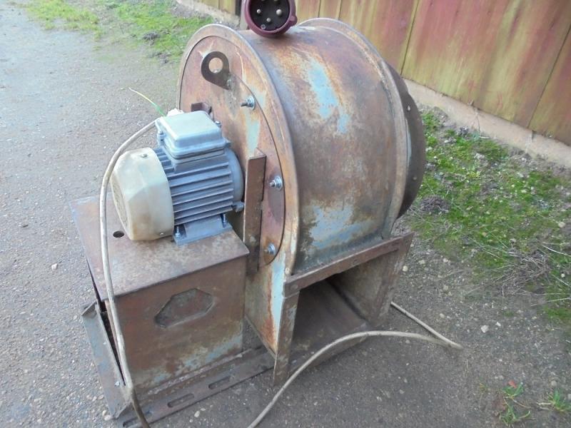

Marko - 05-11-2022
https://soov.ee/24027659-ohupuhur/details.html
Komistasin sellise kuulutuse otsa. Mõõtusid peab tavapäraselt arvutama maasolevaid kaselehti aluseks võttes, aga ehk müüja tunneb tollipulka.

(05-11-2022, 00:35 AM)Marko Kirjutas: https://soov.ee/24027659-ohupuhur/details.html
Selle raha eest poleks kaselehtedega jantima hakanud ja võtnud ära. Kiirem jõudis ette.
Aga tänan ühe mehe mure ja ühe mehe müügikuulutuse kokku liitmise eest.

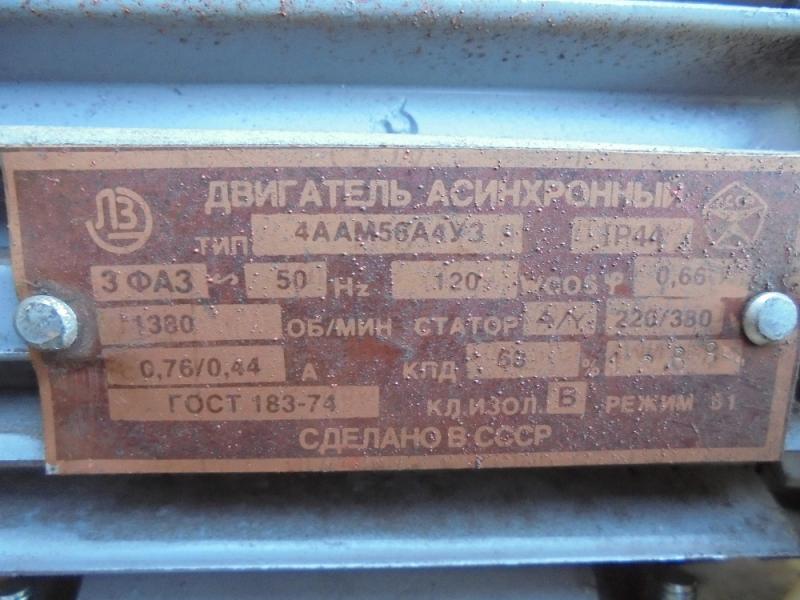

Vanaraua platsil sai elektrimootoreid sorditud ja sobiva võllimõõduga selline isend leitud. Toimib.
