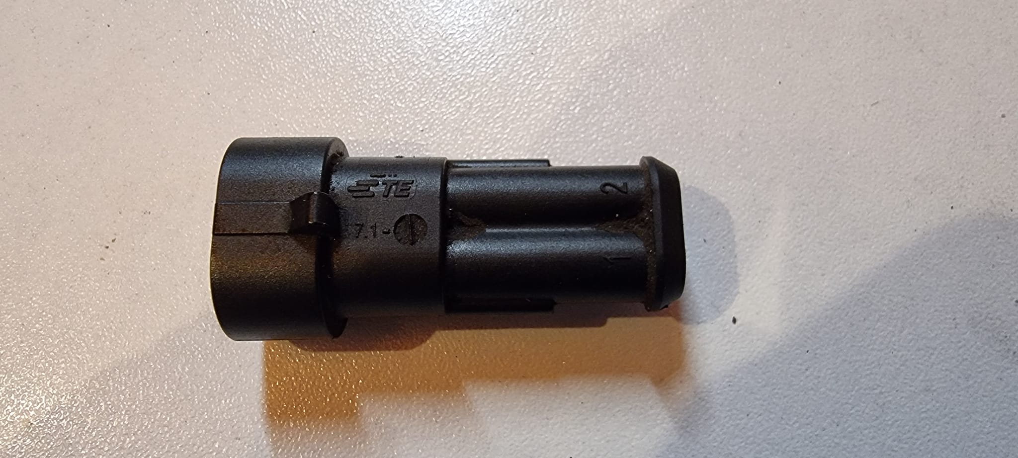

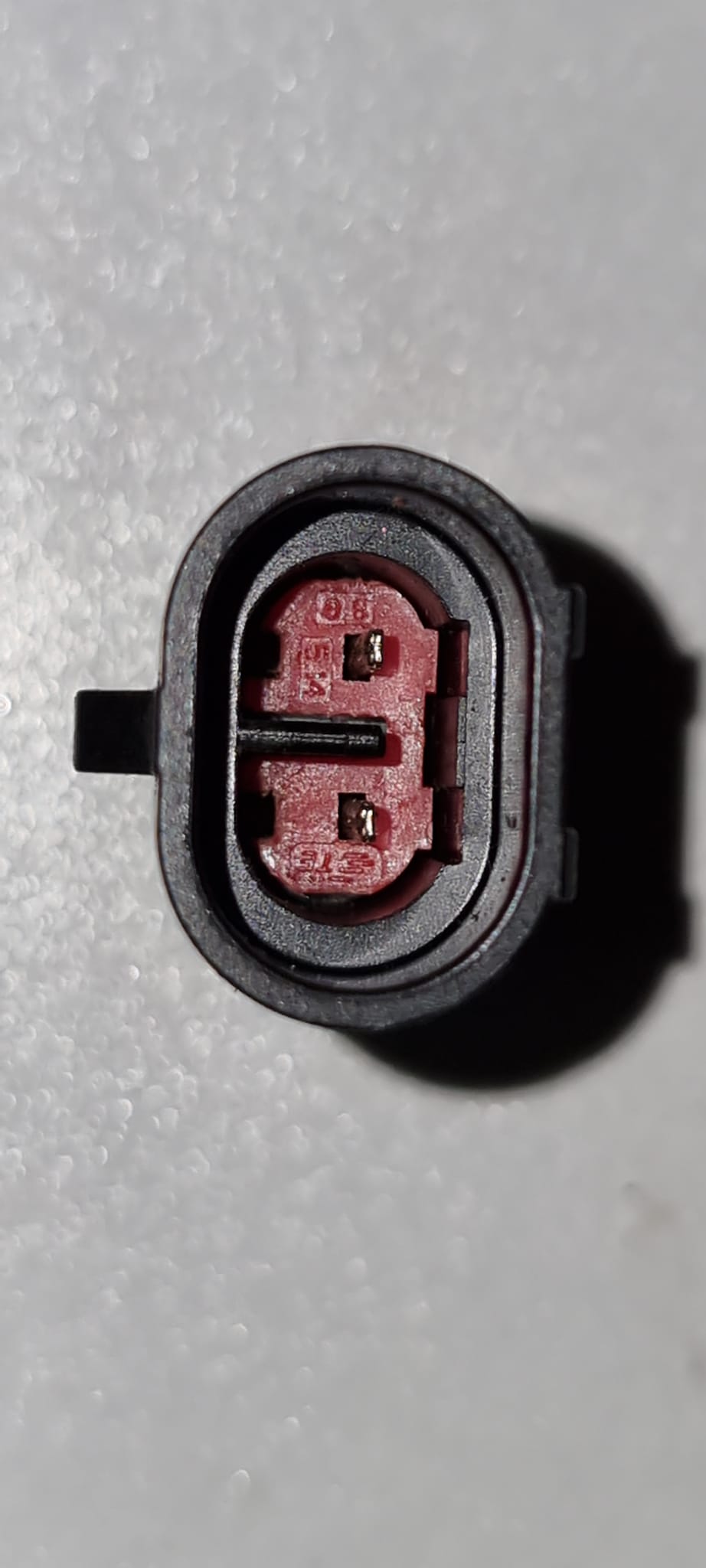

K: Kuidas saada pistikust kätte pin-id? - Aspelund - 06-12-2022
Kuidas saab fotol olevast pistikust kätte pin-id? Osavad näpud suutsid juhtmes lahti tõmmata, nüüd vajaksid uuesti kinni joota.
RE: K: Kuidas saada pistikust kätte pin-id? - isandpauk - 06-12-2022
Kunagi sai selliste pistikutega majandatud, siis läks see punane osa viimasena paika ja seega peaks esimesena ka ära tulema. Täpsemalt võin vaadata neljapäeva õhtul, kui garaazi jälle lubatakse.
RE: K: Kuidas saada pistikust kätte pin-id? - Daff - 06-12-2022
Mul garaažis ssrnased uued pistikud. Seal on see punane osa veel eraldi kummiosast. Kui juhtmed küljes tõmbad selle südamiku katte sisse.
Järelikult peaks se punane osa kangutades välja tulema.
RE: K: Kuidas saada pistikust kätte pin-id? - Laurts - 06-12-2022
Märksõna Hella connector, kui klemmil juhet enam järel pole on ehk lihtsam terve pistik vahetada
https://youtu.be/ey8Tx-Ww3DY?t=135
RE: K: Kuidas saada pistikust kätte pin-id? - Roomik - 07-12-2022
Klemmi lukustusnaga kokkusurumise tööriista saab teha klammerdaja klambrist, kui see L-kujuliseks väänata.
[Pilt: 0bc6609cc9aa518f7dbfb67ff759789c.jpg?h=270&op=fit&w=374]
RE: K: Kuidas saada pistikust kätte pin-id? - Janka - 07-12-2022
https://www.tooriistad24.ee/pistikuklemmide-eemaldamise-komplekt-18-osa-kd/
Igaks juhuks riiulisse või sahtlipõhja vedelema, sest võib veel kunagi vaja minna.
Aga jootmise kohapealt nii palju, et alati ei õnnestu. Kompott kipub kole paksuks minema ja ei taha tagasi mahtuda. Mina ostsin uued pistikud Viljandis Kapri OÜ-st. Mujalt ses linnas tookord (mingi aasta eest see oli) ei leidnud.
Kui aga oled vurleks hakanud, siis otsi ise uus pood, sest talina asjadest ei tea ma suurt midagi. Fixus, huixus... mis neil seal kõik on....
RE: K: Kuidas saada pistikust kätte pin-id? - ert - 07-12-2022
(07-12-2022, 00:40 AM)Roomik Kirjutas:  Klemmi lukustusnaga kokkusurumise tööriista saab teha klammerdaja klambrist, kui see L-kujuliseks väänata.
Teine variant on võtta kasutatud kojamehekummi servadest peenikesed metallribad. Vajadusel paksus sobivasse mõõtu lihvida.
Teemaalgataja saab mis iganes ora sinna punase plastiku ülemises servas olevasse auku pista, siis võiks selle metallühenduse naga alla saada vajutada.
Visuaal on ikka parem kui sõnad, nr 4 peal on pilt, kus on näha seda naga, mis on vaja alla vajutada - https://do-it-up.com/vehicles/wiring/vehicle-connectors/
RE: K: Kuidas saada pistikust kätte pin-id? - Aspelund - 07-12-2022
Ikka maamats, lähen ja uurin.
