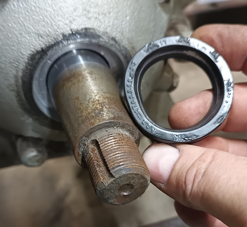

Viimasel ajal on tekkinud suurem vajadus liivapritsi pikemaks kasutamiseks ja hakkasin taas vaatama fk 001 suunas. Seisis teine nukralt teise kompressori kõrval, kauss all, mis püüdis lekkivat õli.
Nii kui fk-d liigutama hakkasin, ilmus välja ühe peata kosilane ja no kohe kippus selga ronima
Tõrjusin kosilase lähenemiskatsed, kuniks pruudil lekked peatatud. Lähemal uurimisel selgus, et lekib võlli tihend.
Võtsin rihmaratta maha ja ennäe - tihend 402-1701210-03 , mille kohta AI ütles mosse sekundaarvõll, tihend mõõtudega:
33,4x49,25x9,5
Ava ja võlli mõõtmisel selgusid mõõdud:
35,0x49,60x7,0
Jätkub peale poeskäiku.
PS. Vastuseks väga vanale küsimusele, miks praeguse kolekompressori co7 ära ei toida ja miks väike tootlikkus? Põhjus lihtne - kasutan sellel poole aeglasemat mootorit, 2880pm asemel 1440pm. Üldiselt saab hakkama hästi tänu 500 liitrisele ressiiverile aga liivapritsil kaob jõud ära peale u. 10 minutit tööd. Samas ei soovi ma sellele panna ettenähtud kiirusega mootorit, kuna praegune töötab hästi - lärmi on vähem, kuumenemisprobleeme vähem, masin kestab kauem ja madal harley-stiilis popsumine on kõrvale meeldivam. Mõõtsin kiiruse ära, hetke teeb mu CO7 täpselt 538 pööret minutis.

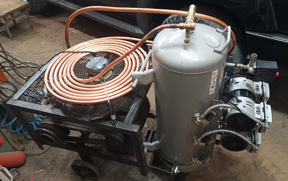

RE: Õhku annab kompressor FK 001 - isandpauk - 02-09-2026
Täna sain memist tihendid, võtsin ühe varuks kuna maksis u. Kolmekas tükk. Tihend (SKF 35x50x7 HMSA10 RG NBR) sai paika ja lasin masinal 45min tühjalt käia, et näha kas lekib ja kas sellele platvormile kannatab tööd ja raha lisada. Katsetus lõppes edukalt. Kuskilt midagi ei leki ja kokku ka ei jooksnud.

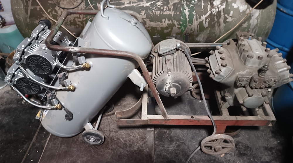

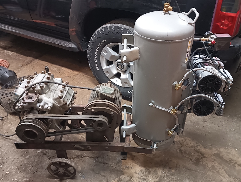

Pikema jututa ronis kosilane selga:
Plaan see kooslus teha nii, et kondensaati ei pea välja laskma, see läheb koos õhuga järgmisse masinasse. Seepärast paak ka püsti. Õhk ülalt sisse, alt välja.

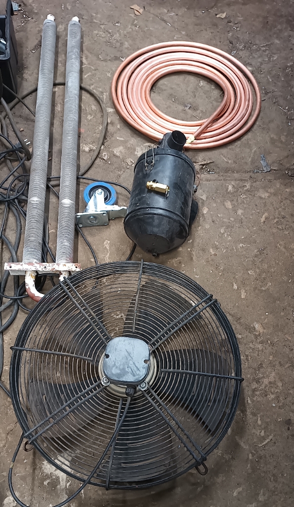

Riiulis leidus veel prügi, mis plaanis Koledate Kompressorite Klubi liikmekandidaadi juures ära kasutada. Tegin sellest pinnalaotuse.
Jahutuseks siis vasktoru jääk ja nõuka aegse radiaatori osa. Õhufilter on kuskilt leitud, samuti nõuka-toodang. Ventikas pööninguleid.
Puudu on veel dimmer, millega kannataks 220v jahutusventilaatori pöördeid reguleerida. Kui kellelgi vedeleb, võib pakkuda.
RE: Õhku annab kompressor FK 001 - isandpauk - 06-09-2026

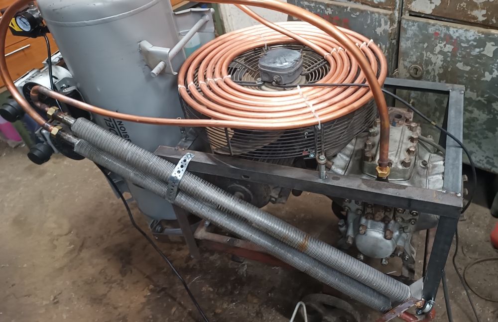

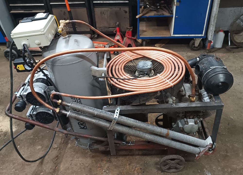

Tuleb koledam, kui arvasin. Raam kokku punktitud, ventikas paigas, üleliigset tollmõõdus vasktoru sai ohtralt  ära kasutatud. Vase ühendused kleepisin kokku hõbejoodisega.
Proovikäivitus sai tehtud, 100l paagi manomeeter kerib üles uskumatult kähku.
Teha on jäänud veel:
RE: Õhku annab kompressor FK 001 - isandpauk - 11-09-2026
Peeglike peeglike seina peal, kus asub koledaim kompressor ilma peal?
Põhja-Tallinnas loomulikult!

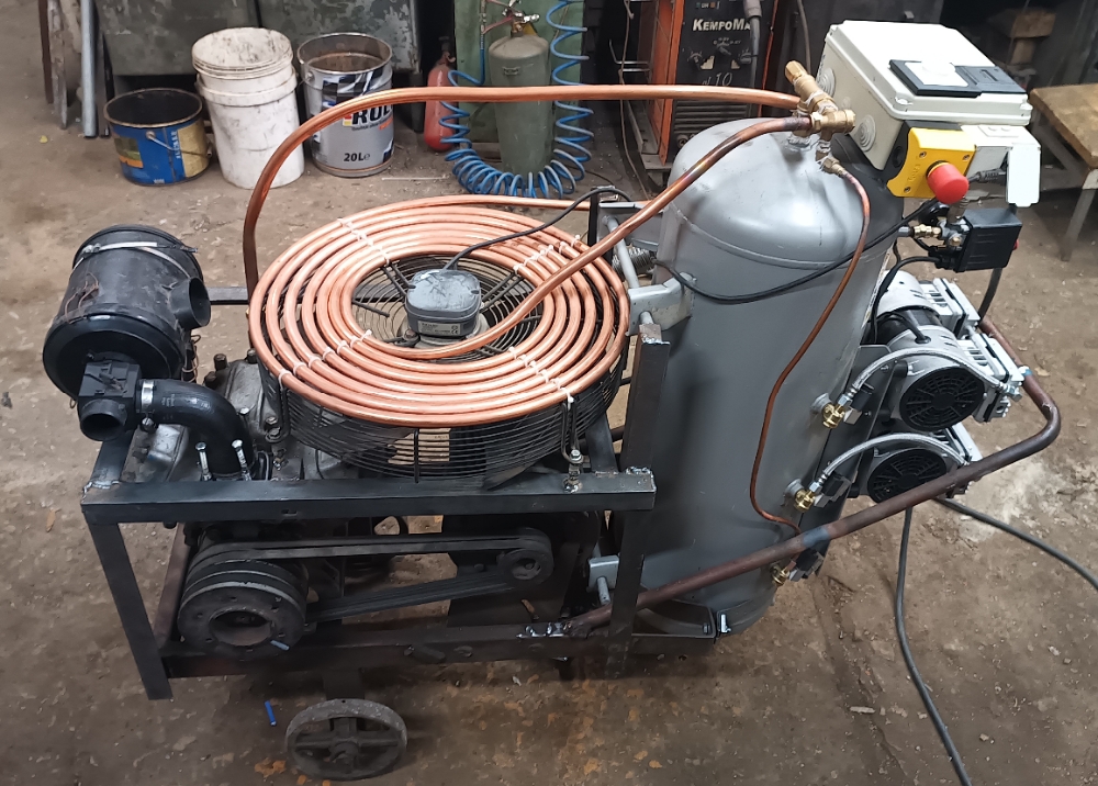

2880 pööret arendav 5,5kW mootor ajab kompressorit ringi 1358 pööret minutis. 100l paak keris 9 bari peale 66 sekundiga. Tehisaru sõnul tähendab see, et koos kahe beebi-kompressoriga on tootlikkus 818 liitrit minutis.
Riiulist leidsin tunnilugeja ja hädaseiskamise nupu ka.

RE: Õhku annab kompressor FK 001 - isandpauk - 13-09-2026
Esimene tund ja peale tööd on Fk001-l tehtud. Ühtegi loiku all ei ole ja liivaprits käis ideaalselt. Esimene 25. kilone liivakott läbi masina lastud, näitas manomeeter kuus-pool baari. Selgus, et see rõhk oli nii kõrge, et CO7 ei läinud veel käimagi ja kogu töö käis FK001 ja kahe beebikompressoriga.
Peale CO7 regulaatori vedru pealekeeramist läks vähe paremaks ja järgmine liivapritsi katsetus lõppes juba kõrgema rõhu juures.
Õhku nüüd jagub aga peab vist mingi hetk nende regulaatorite sünkroniseerimise ette võtma.
