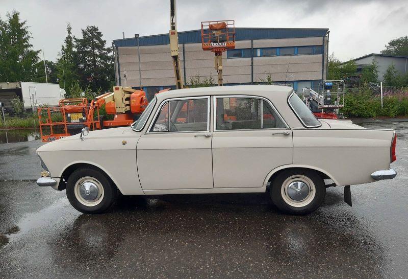

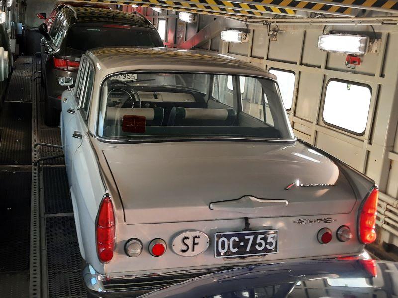

Kõik sai alguse, nagu alati minu puhul, igavusest. Polnud midagi teha ja sirvisin Soome oksjonilehel autosid. Kuni nägin seda- ilmselt võiks öelda et tegu armumisega esimesest silmapilgust. Seksikas siluett, 4 silma ja kuna pildid olid tehtud vihmas, siis nagu märja t-särgi võistluselt kogu see asi. Täpselt selline tunne, nagu ilus blondiin hammustaks alahuult ja vaatks kutsuva pilguga. Ainuke häda, et mingi pagana 3 päeva oksjoni lõpuni. No sellist sügelust pole varem olnud ja vahest käisin ka öösel ka vaatamas, et kas hind on tõusnud, kui und ei olnud. Saabus lõpp ja muidugi läks pakkumine lahti, ilmselt olin moraalselt rohkem valmistunud, kui muud huvilised ja eesmärgi nimel löönud ka hoiupõrsa puruks,seega võitsin asja. Soomes on antud lehel võimalik müüjal kas heaks kiita pakkumine, või tagasi lükata. Müügikohustust ei ole.  Järgmine hommik võttis müüja siiski pakkumise vastu ja kandsin oma vähesed veeringud üle.
Kuulutuses auto kohta jutt, et olnud Konela esitlusauto salongis, müüdud 68a. Ca 9a olnud kasutusel, selle ajaga sõitnud alla 11000km ja  tulnud Konela salongi tagasi vahetusautona ja jäänud sinna aknale maskotiks. Mingi aja pärast viidud Konela omanike garaaži,  kus seisnud aastakümneid. Tagaiste veel originalses kiles. Sain kogu auto ajaloo ja seletuskirja ka enne mind olnud omanike kohta. Müüki tuli auto sellepärast, et üks vendadest vajas raha, müüs auto aastate eest teisele ja nüüd oli garaaži ruumi vaja, mis iseenesest oli ilmselt tõsi, sest pidin vahetpidamatult oma ilast lõuga pühkima, kui mulle garaažis mõningaid eksemplaare näidati ja Mosse ei kuulunud tema jaoks just kullafondi. Üks kiire pilt enda jaoks huvitavamast autost.
Muidu Mosse pidi ideaalselt töötama. Selle ideaalselt kohta oli mul kerge eelaimdus, et ehk siiski kõik ei ole nii ilus, kuid auto ju kuidagi vaja Oulust ära saada. Sõitmine ei olnud variant nii igaks juhuks,  treiler oleks maksnud eelarve kohta liiga ja kus häda kõige suurem, seal rong kõige lähem. Kes veel ei tea, siis Soomes öörongid põhja ja tagasi, kus autovagunid haagitakse reisijaterongi taha. Ostsin siis üksikpileti Oulu ja meile kahele tagasi. Mõningad ümberkorraldused ja olingi just alanud puhkuse esimesel päeval teel Oulu. Auto Oulu kesklinnas ja rongijaama mingi hädised 5km. Müüja lubas vastu tulla ja mind ilusti kohale tuua.
Ega midagi, kõik ilus ja kena, saan auto kätte ja see "ideaalne" hüppab kui konn kohalt minnes. Sidurdamine suht sant, sõita saab, kuid kohalt minemine vaevaline. Sõidan siis müüja kannul rongijaama tagasi ja jään ootama, sest minu rong läheb alles kell 20: midagi ja kell polnud veel isegi 12 mitte. Jätan auto sinna ja vantsin mööda Oulut ringi. Vahepeal käin parkimiskella edasi nihutamas ja autot uudistamas. Vahest panen tööle ja käib nagu pudrupada. Arvasin, et miski küünal jeblab, kuid kodus vaatan. Kell saab 19 ja hakkab rongile laadimine peale.
 Kuidagi saan oma 3 silindriga rongile ja mootori soojenedes läheb nagu vähe paremaks. Auto jäi kallaku peale, suunaga üles. Mõtlesin küll, et kas täitsa külma mootoriga saan Pasilas kohalt minema, kuid kuna minu taga teisi autosid ka ja ilmselt sinna ei jäeta, siis ei viitsinud pead lollide mõtetega vaevata ja ronisin perroonile rongi ootama. Kuna autode laadimine oli huvitav tegevus,mida varem polnud näinud, siis vahtisin huviga, et kuidas autod peale laetakse ja vagunid manööverveduri järel teise jaamaotsa viiakse.  Rong tuli ette, ronisin peale ja vagunid haagiti külge ja sihtkoht Pasila raudteejaam Helsinkis.
Hommikul loomulikult ei saanud kohalt minema. Alles kolmas üritus õnnestus ja sisuliselt täisgaasiga. Rahval lõbu palju, kui keset bensiinivingu Mosset piinan. Sõitsin siis jaama kõrvale autot soojendama, et sadamasse kuidagi saada. Sadamasse sain suht sündmustevaeselt ja ka koju, kui mitte arvestades seika, et kütus sai otsa. Näidik näitas 1/4 paaki ja Hendriksoni küürust alla veeredes jäi mootor ühel hetkel seisma. Õnneks auto kerge ja Olerexi mingi 100m, asi see siis käe kõrval lükata pole . Kui mootor soe, siis töötab suht ilusti, külmana vaevaliselt. Varasematele kogemustele tuginedes eeldasin, et äärmisel juhul vaja plokikaas maha võtta, kuid see ei suutnud siiski varjutada õnne autost üldiselt.

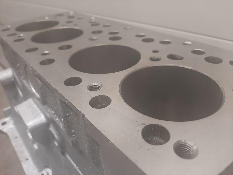

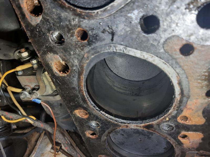

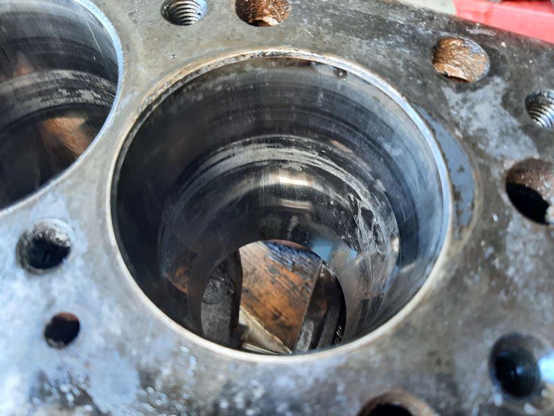

Suurem eufooria möödas, siis hakkan uurima, et miks mootor käib 3 silindriga ja soojaks saades hakkab umbes pool silindrit omakorda veel tööle. Peale õhupuhasti eemaldamist said mu kahtlused ka kinnituse, kuna karbuss oli seest tahmane. Ilmselt klapid läbi mingil silindril. Surved silindrites 6.9 .5 .7. ja viimane silinder ka umbes 7 bari. Otsin II silindri üss´i üles ja suruõhk silindrisse küünlaaugust. Nii ilusti susises karbussi.
Õnneks Moskvitš tehtud nõukogude inimesele ja koduste vahenditega remonditav. Kaas maha optimism koos entusiasmiga kukkus garaažipõrandale kildudeks, kui kaas maha sai. See, et koid olid silindrilae ära ussitanud, oli väike probleem, kurvem lugu oli silindri seinaga, kus rant sees.
Ilmselt oli auto sõidust seisma jäänud ja midagi polnud tehtud, et mootorit konserveerida. Silindrid olid lihtsalt kinni jäänud ja asi brutaalse jõuga lahti väänatud. Enam polnud midagi teha ja tuli kapotialune puhtaks rookida ja pada välja õngitseda. Õli välja lastes tuli karterist ka imelikke klimpe välja, kuigi õli tundus korralik. Hiljem selgus, et ilmselt peale pikka seismist oli vahetatud õli, kuid mitte õlifilter. Kas polnud filtrit  või mis iganes põhjus, kuid kuna õlifiltri kopsik oli vana õli täis ja see pääses ringlusse, siis sealt klimbid tulidki. Osandades selgus, et II silindri ülemine surverõngas oli ka pooleks. Kuna kolvigrupp oli niikuinii vahetada vaja, siis see reisis kohe vanarauda, kuid ülejäänud asjad tuli ära mõõta, et seisukord teada saada. Huvi pärast kaalusin kepsud koos kolbidega ära ja erinevus oli üle 30 grammi. Tehas lubab max 8g.. Üldse see mootori kvaliteet tundus selline, et valmistatud esmaspäeval peale suuri pühi.

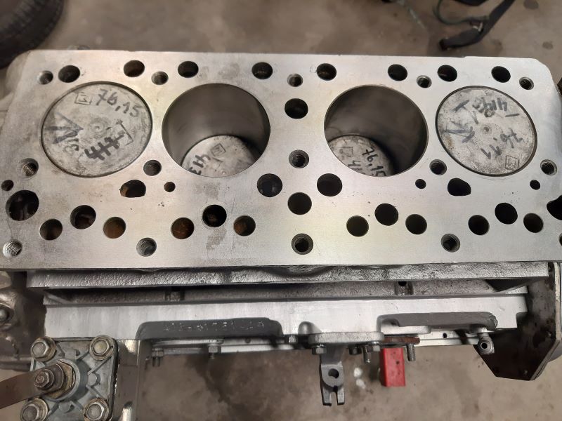

 Korjasin ploki koos vända ja kepsudega autosse ja viisin kasutaja M.R. juurde. Peale mõõtmist selgus, et plokis rant 2 sajandikku, osadel kepsudel kael 3 sajandikku ellipsis, osad ideaalsed ja vänt õnneks nagu uus ja mahub igati tehase mõõtmetesse. Vaja siis kolbe, rõngaid, kepse, saalesid ja muud 100 asja. Eestist pole kohe saada ja häda käes. Siinkohal tänud kasutajale Formika, kes Ukrainas kontakti jagas ja kelle kaudu sain endale 3 päeva pärast vajaminevad jupid Ukrainast, Harkovist, otse pommirahe alt. Uutest kepsudest olid 3 normaalsed ja üks ellipsis, seega läks mootrisse 3 uut ja 1 kasutatud keps.Kepsude kaalu ajamine oli sisuliselt päeva töö. Erinevused taas kuni 34 grammi. Igaks juhuks vahetasin kaalu, kuid sama tulemus ka risti kaaludes. Lõpuks olid kõik kepsud +-1  grammiste vahedega, mille tasandasin ära kolbide erinevustega. Üllataval kombel olid kolvid 2g täpsusega, mis iseenesest hea tulemus. Lõpptulemus oli grammipealt sama kogu komplektil.
Plokk käis puurimises Detjonõševi juures, kes tuntud hea töö poolest. Kuna teha oli vaja, siis teha juba kord ja korralikult, et sama asja uuesti mitte teha tulevikus. Plokk puuriti kolbide järgi, õlikanalid puhastati ja asi tundus paljutõotav, vähemalt visuaalselt.
Mootori koostamisest pole eriti midagi mainida. Kuna ei arvanud, et teen teema üldse kuhugi, siis ei teinud ka pilte protsessist. Saaled said raam/keps originaalmõõtu, kuna väntvõll oli igati mõõdus ja kaelad siledad. Plokikaas sai uus, koostatud siinse foorumlase poolt vanast kaanest saadud kasutatud klappide ja vedrudega.

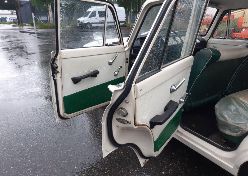

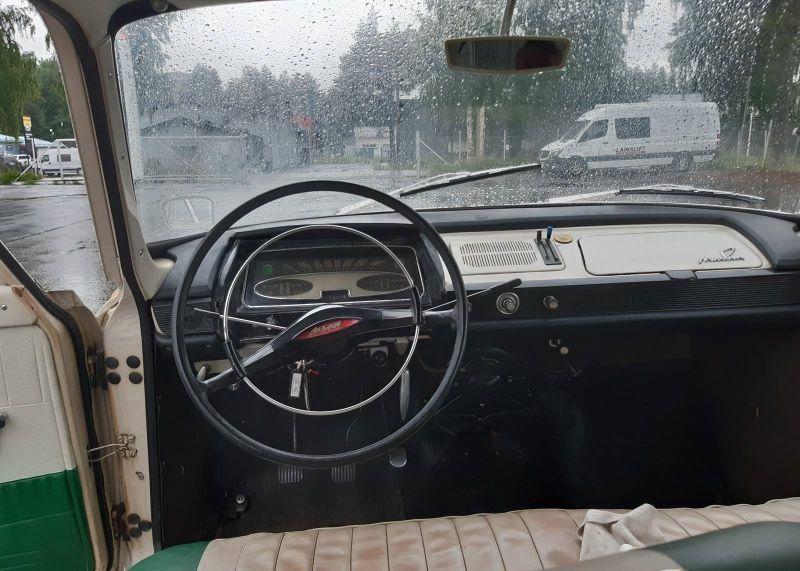

Salongi plastid on nõrk koht, mis päikese käes hapraks muutub ja lagunema kipub. Piltidel on veel vanad kuivikud küljes, kuid salongiplastidest sai vahetatud suunatulelüliti korpus ja roolisamba käigukangi kate, mis suunatulelüliti all. Armatuuri resti kõrval olevad kahe kangikese otsad ka. Muu originaal.

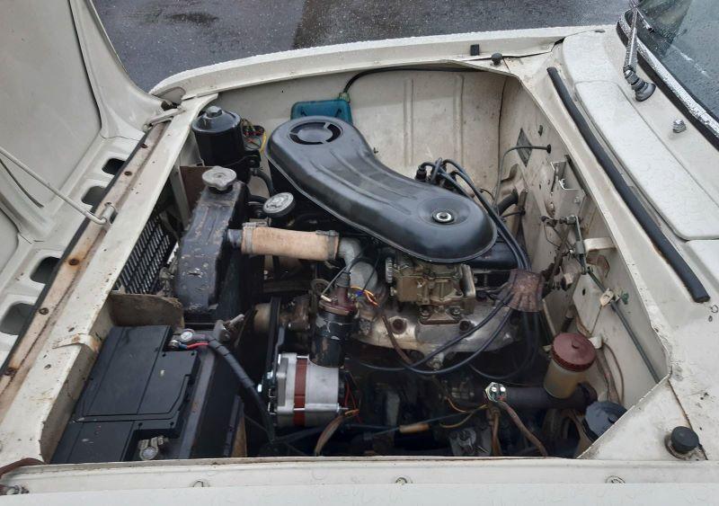

Pilt mootorist alguses. Ei maksa keskenduda generaatorile ega piduritulede lülitile. Neid enam sealt ei leidu. Pilt soetamishetkest lihtsalt, et milline pidurisilinder on.

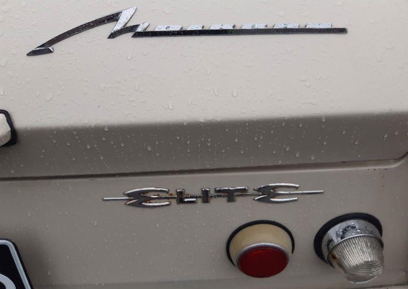

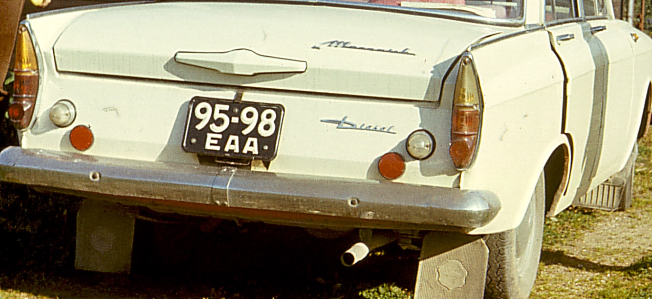

Huvitav, kas tagumised punased lisareflektorid olid ka maaletooja poolt külgekombineeritud või varieerusid tehases ?
Meil kunagi pesitsenud Elitel olid nad pisut teises asupaigas. Kere seerianumber 177701, tootmisaeg võis olla 1967 lõpuosas, sest hooldusraamatu järgi on käinud 6000km läbivaatusel ühes väikses Rootsi linnas 20.03.1968.
