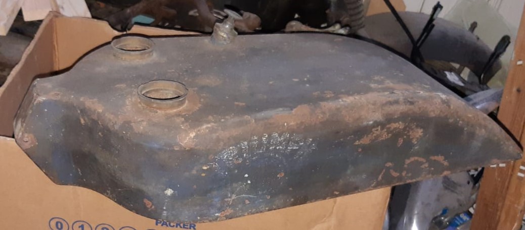

paak, Triumph 1915.a - Raudpats - 08-02-2023
Kas on kellelgi sellise paagiga Triumphi Eestis? Tahaks uurida raami ja paagi kinnitust raamile. Paak vist jääb üle, kuna ei sobi sinna, kuhu oli ette nähtud.

On näiteks maailmas olemas sellise paagiga Triumph mudel H, mis sobiks aastasse 1915

Triumph logo läbi aegade:
[Pilt: c6457bed953b7bc21da430b5f36dd4bb.jpg]
EDIT: Seal kirja all oleks see maakera justkui selline:
https://www.flickr.com/photos/jg-dolls-pics/4656294517
EDIT2: Paagi kuju viitab justkui Triumph Model P-le

See tsikkel, mida ehitatakse, on mudel H ja paak oli seal peal. Aga ei ole vist õige paak, ei sobi.

See võib tõesti P mudeli paak olla. H mudeli paak pealtvaates

Vahepeal on siis selgunud, et mudelite P, N , Q ja QA paagid on väga sarnased ja minu poolt esimeses postituses demonstreeritud pilt on tõenäoliselt P, N Q või QA mudeli oma. Ei saa praegu täpselt aru, kas nende mudelite paagid on kõik täpselt samad või üksnes üsna sarnased. Mudel H on kõvasti haruldasem ja erinev, kui need teised, ka paaki on palju keerulisem leida. Seega, paak on üle ja samas on puudu H mudeli paak.
