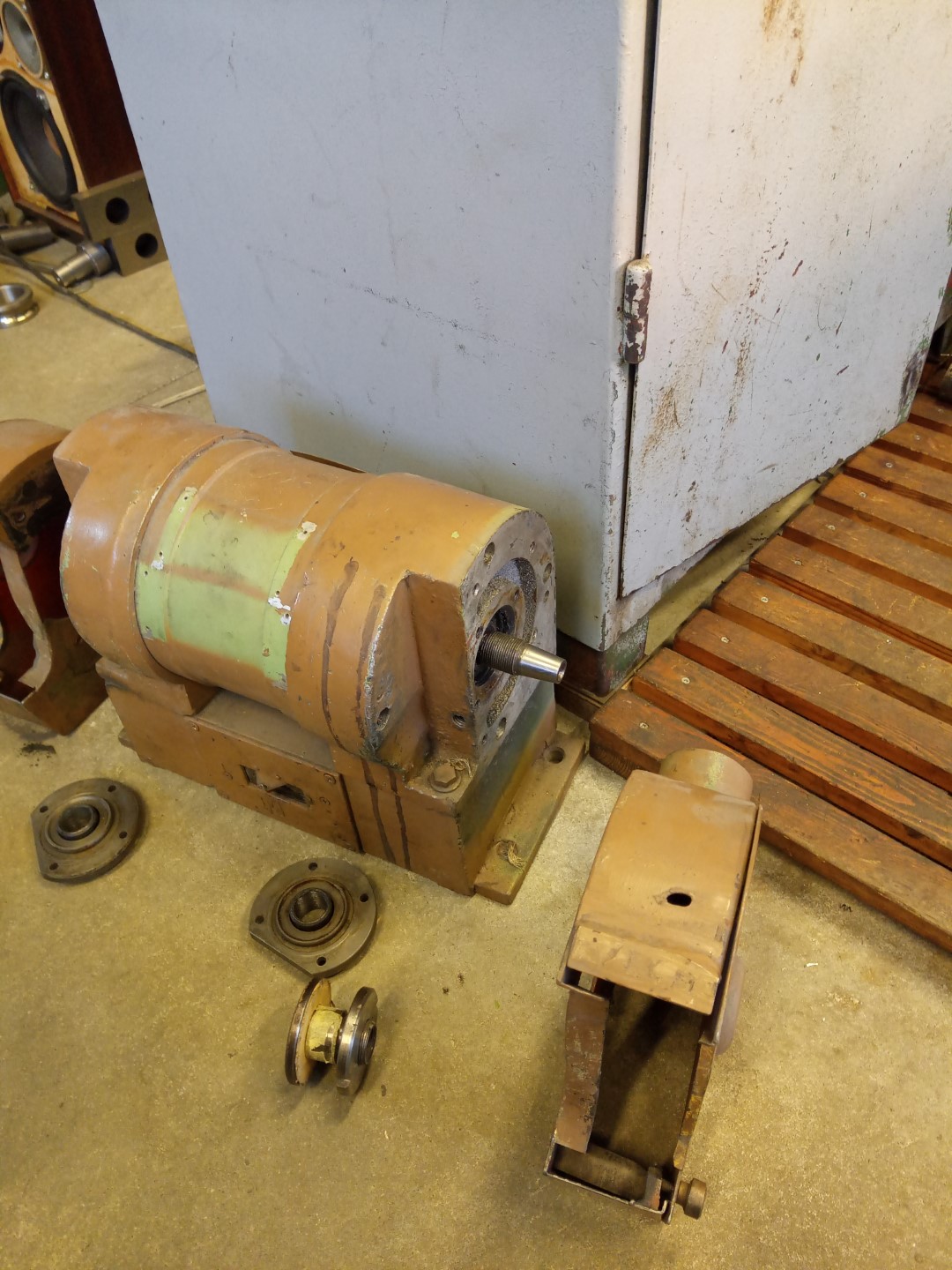

Mõni aeg tagasi tõi üks vana tuttav veneaegse lauakäia mis talle jalgu on jäänud.
Jutt oli järgmine, selle raipega ei ole midagi teha, töötava mootoriga, isegi ilma käiadeta tuli teist laual kinni hoida, et plehku ei paneks.
Viitsid, tee korda ja kui ei viitsi pane pressi alla.
Konkreetselt pidavat ühel pool olema spindlil kõrvaga kuuldav kolks sees. Ja nii ta selle karistuseks minu juurde jättis.
Sellise siis, nimeks 3K631 ja sündinud 1984 aastal Kirovi nimelises Mukatshevo Masinaehitustehases Ukraina NSV-s
3 faasi 220/380V 0,75kw/3000p/min

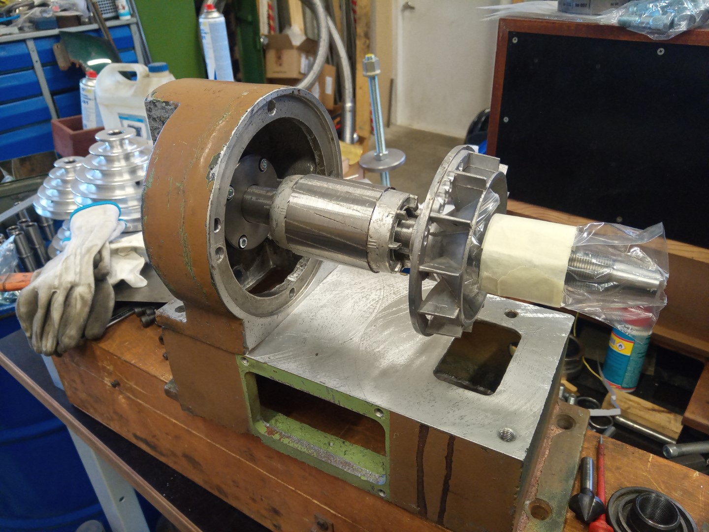

Tekkis siin vahepeal vaba moment ja sai lahti teine harutatud. Ja sai selgeks miks teda raipeks sõimati.
Nagu eelnevalt teada oli, et ühel pool on laagripesa lõtv. Jah nii on, ülemõõdus 0,14mm
Teine pool on mõõdus aga teljest mööda 0,28mm, nooled näitavad nihke suunda

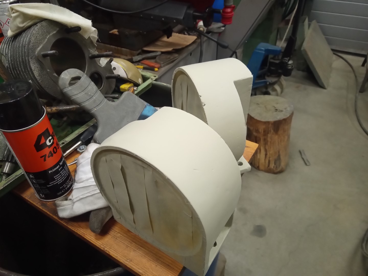

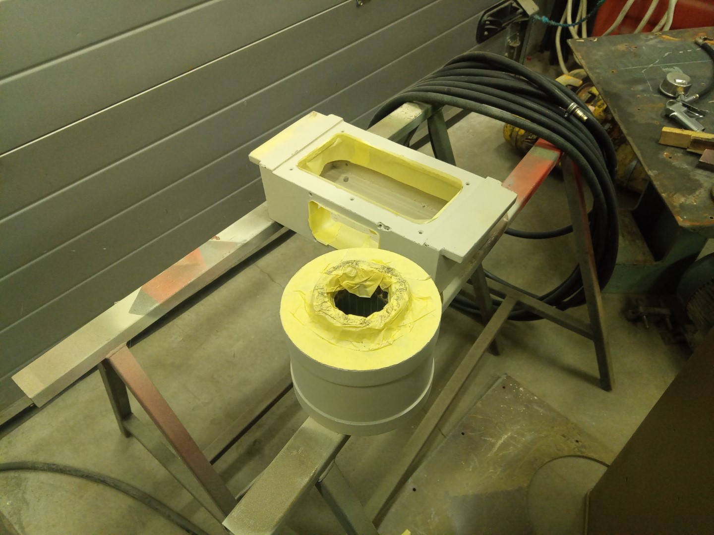

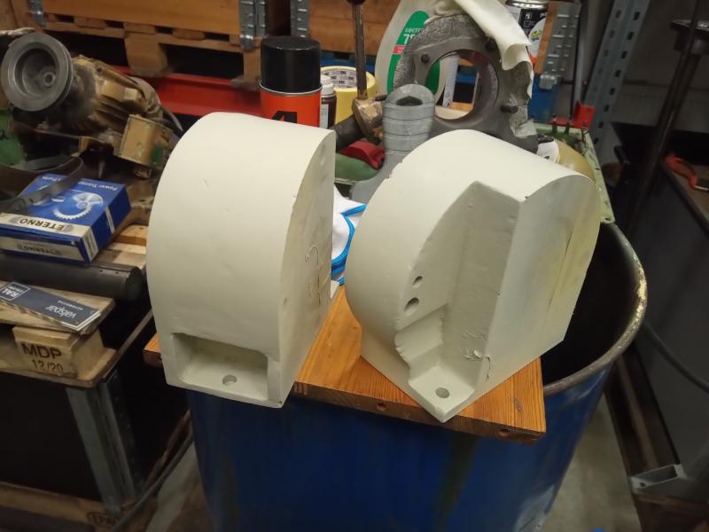

Laagrikaante/pesade praavitamiseks sai tehtud üks tükk millega sai staatorit imiteeritud
Ja laagriavad remontpuksi alla läbi lastud. Ei viitsinud soojaga mängida ja panin remontpuksi liimiga sisse.
Staatori aseaine abil laagriavad mõõtu ja sama soojaga laagrikaane otspind ka üle lastud, et ristseis oleks tagatud.

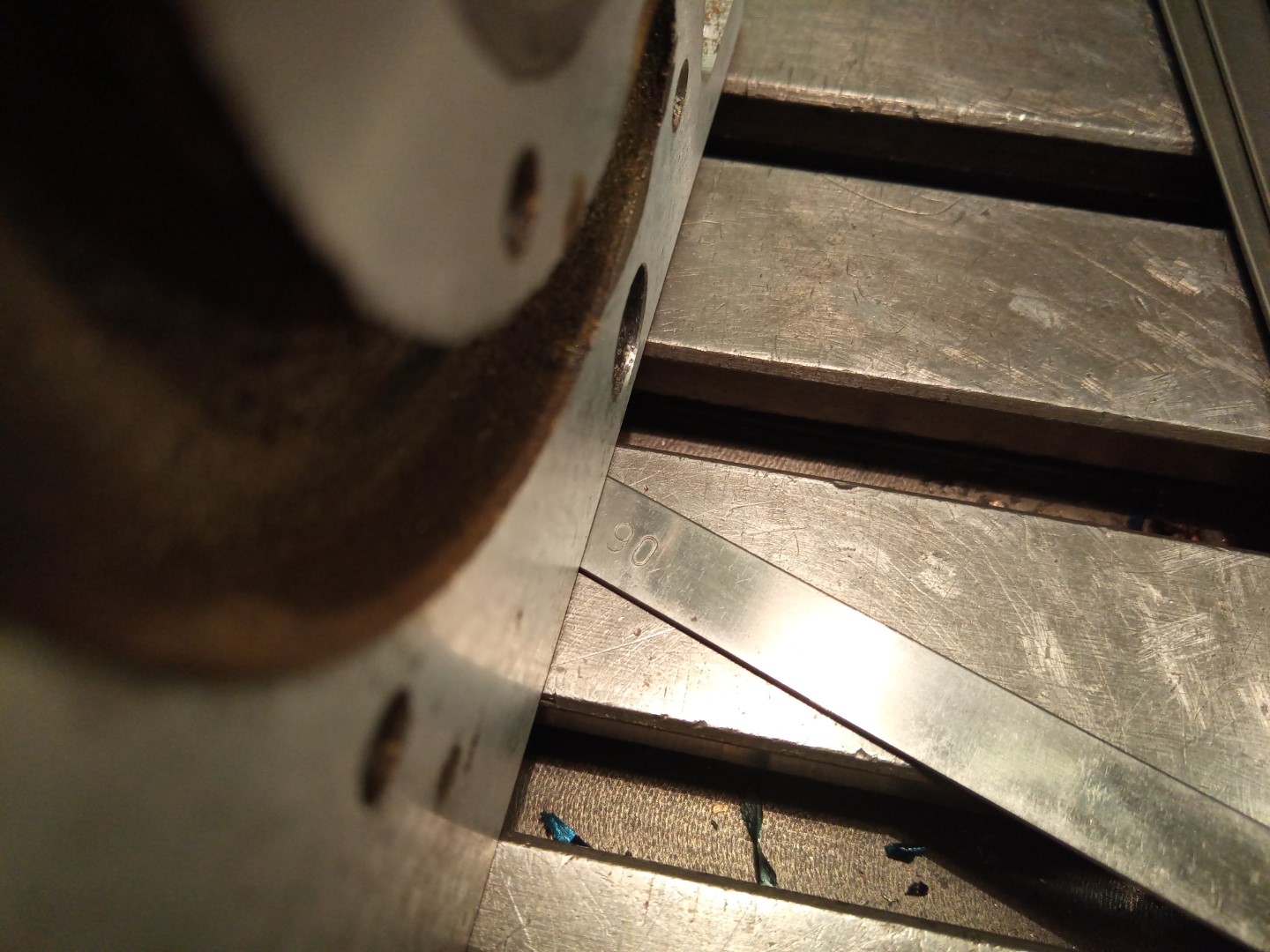

Seejärel staatoriga ajutine koostamine mootorikoostu tugipinna sirgestamiseks. Nõgususe ja omavahelise paralleelsuse hälbed vahemikus 0,8-1,4mm
Laagripesadesse sai paigaldatud tavalised 205 laagrid ja laagritest omakorda kalibreeritud võll läbi pistetud ja kogu see üritus prismadele paigutatud.
Et pöörlemistelg saaks paralleelne tugipinnaga.

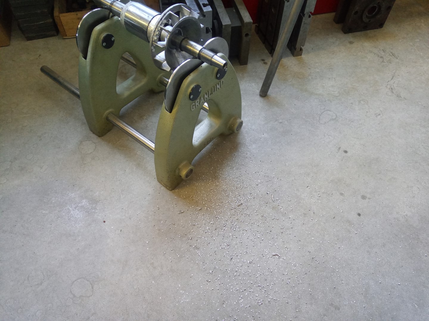

Rootor sai ka tasakaalustatud, õigemini tiivik. Rootor ilma tiivikuta oli hea.
Ilmselt mingi aasta/kuu lõpu teema plaani täitmine, tiivikul tasakaalustamisest ei olnud ühtegi jälge.
Selleks korraks kõik, järgmises osas räägin ja näitan laagerdust ja laagrite duplekseerimist.
RE: Kuidas "käiast" Käia teha.. - Envir - 15-02-2023
Tervist! Saaksid palun selgitada, mis põhimõttel käis laagriavade nihke mõõtmine, mis need baaspinnad olid seal? Kuidas "staatori aseaine" aitas laagriavade paika ja mõõtu saamisel?
RE: Kuidas "käiast" Käia teha.. - M.R. - 15-02-2023
Staator on laagerduse baasdetail, laagripesad peavad olema staatori rauapakiga koaksiaalsed.

Meeldib pilt tasakaalustamisest.Ise kasutan kodukootud varianti kahest lekaalist, mis käivad reguleeritavatesse pesadesse ja pingiloodiga paika loodin.Siit küsimus:kumb on täpsem kas laagritel pöörlev võll või nugadel veerev võll.
RE: Kuidas "käiast" Käia teha.. - huvi5 - 16-02-2023
(15-02-2023, 20:59 PM)_rein_ Kirjutas:  Meeldib pilt tasakaalustamisest.Ise kasutan kodukootud varianti kahest lekaalist, mis käivad reguleeritavatesse pesadesse ja pingiloodiga paika loodin.Siit küsimus:kumb on täpsem kas laagritel pöörlev võll või nugadel veerev võll.
Oluline on et veeretakistus oleks minimaalne, näitab täpsemat tulemust.

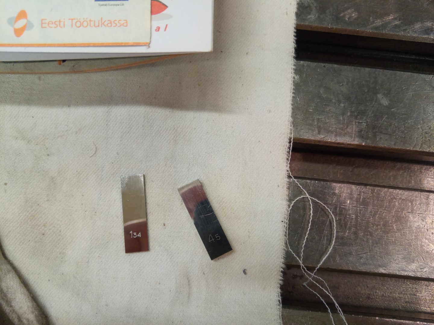

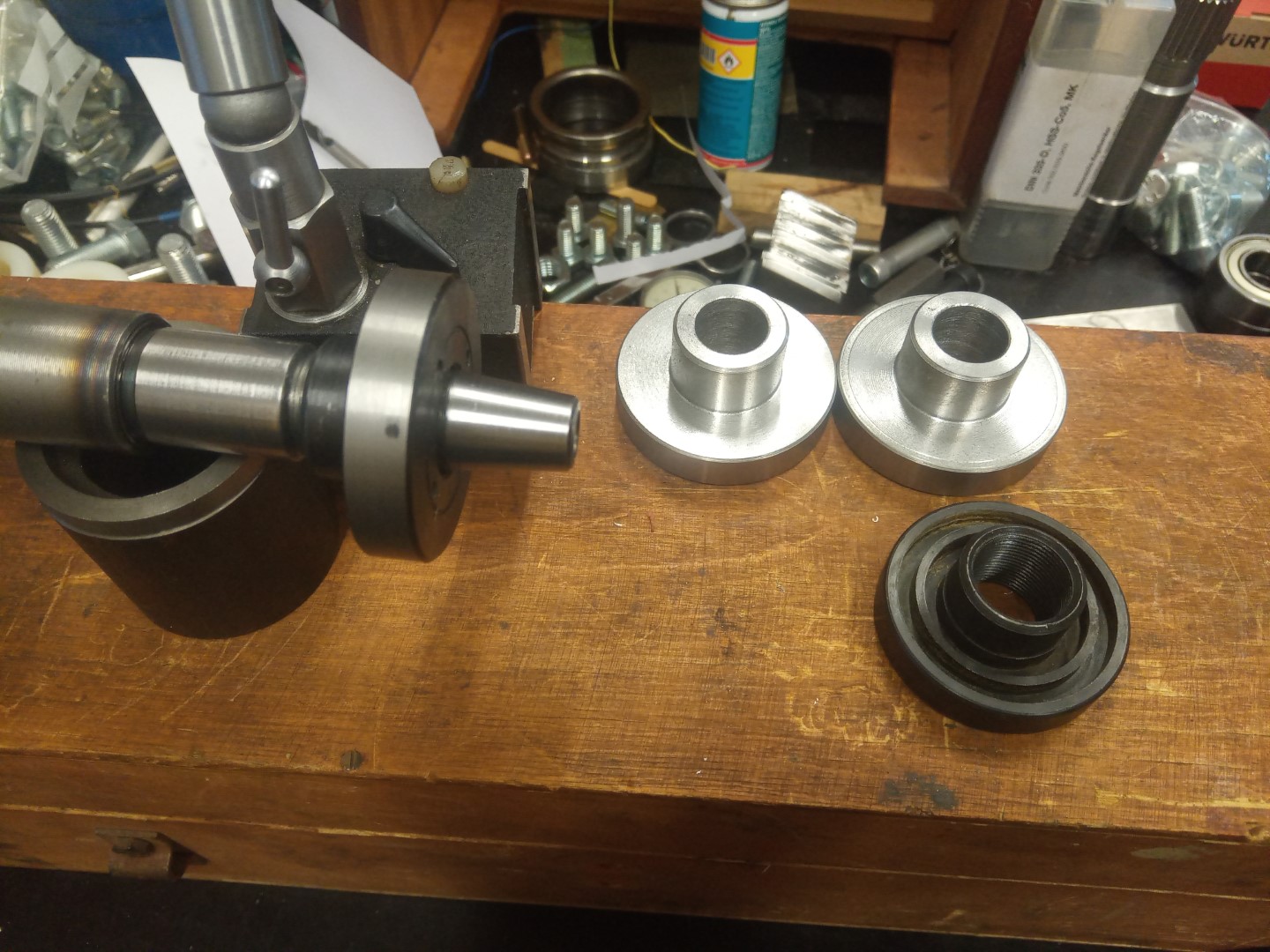

Pakime laagrid. Laagrite välisvõrude vahele paneme 6x10mm liistud. Liistu reaalne mõõt on 5,98mm

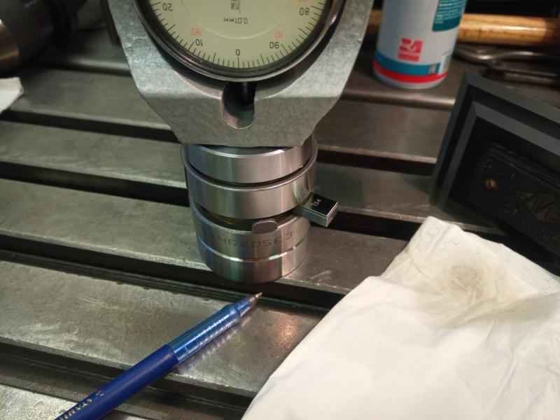

Koormame koostu 16Kgf-iga ja mõõdame laagri sisevõrude vahelise vahemaa mis antud juhul on 5,84mm
Mille tulemusena saame, et sisevõru peab olema välisvõrust 0,13mm madalam
Lihvime võrud tarvilisse mõõtu.
Välisvõru 5,66mm ja sisevõru 5,53mm
Kordame protseduuri teise komplektiga. Seal tuli vaheks 0,19mm
Koostame fikseeritud poole laagrikaane, distantsvõru kaane alla tuleb ka mõõdu järgi lihvida, et laagrikoost oleks fikseeritud telgepidi kaanes.
Sai ka spindel sisse pistetud, et kas sai hea. Sai küll, pöörleb vabalt ja ei lõtku.
Talupojatarkus ütleb, et nugadel on täpsem, kuna seal ainult üks puutepunkt kummaski otsas. Rullidel tuleb laagrite hõõrdumine juurde. Eks lugupeetav oskab muidugi rohkem öelda, mul viimasest veeretamisest aastakümneid möödas.
Rullid on loomulikult mugavamad ja kiiremad, pole iga kord loodida vaja.

Tsitaat:Koormame koostu 16Kgf-iga ja mõõdame laagri sisevõrude vahelise vahemaa mis antud juhul on 5,84mm
Kuidas käis sisevõrude vahelise vahemaa mõõtmine?
RE: Kuidas "käiast" Käia teha.. - M.R. - 17-02-2023
Sisevõrude vahe sai Juhansoni plaatidega mõõdetud.

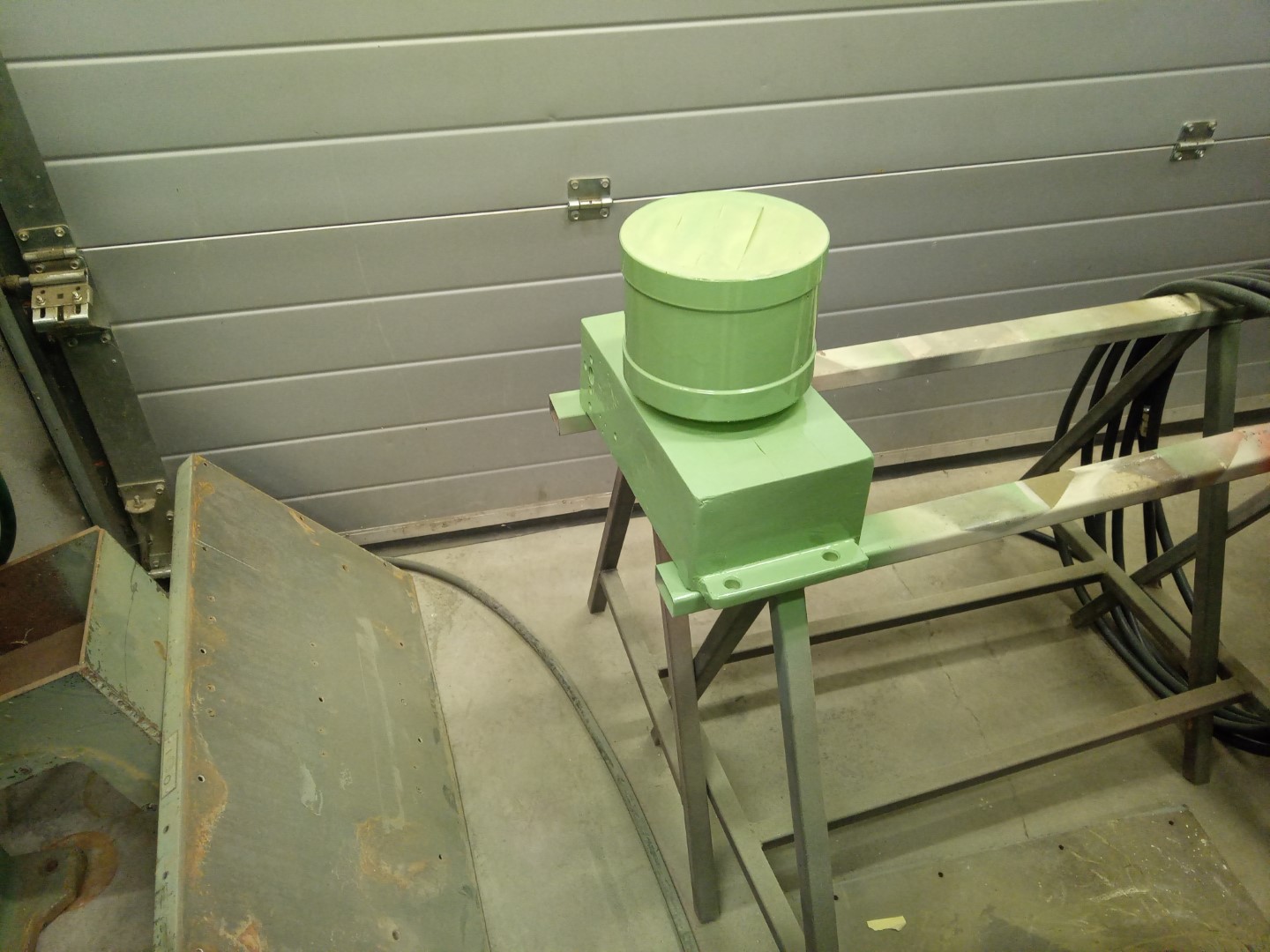

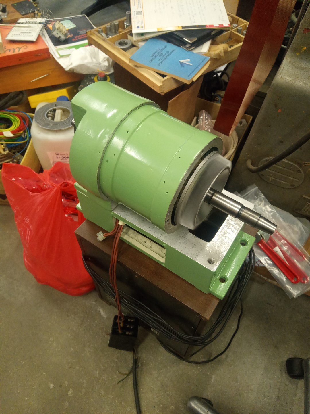

Vahepeal sai käiale väheke värvivärki tehtud.
Täna näpud nõnna sügelesid, et panin asja pooleldi kokku ja vooluvõrku.
Käib äramärkimata vaikselt.

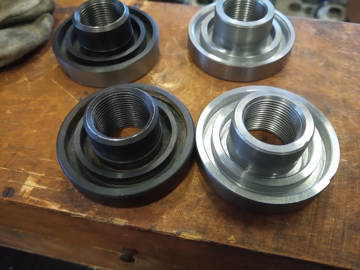

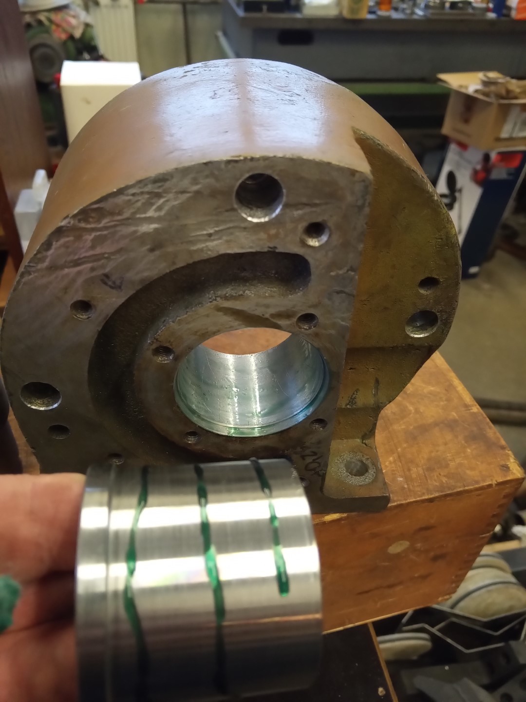

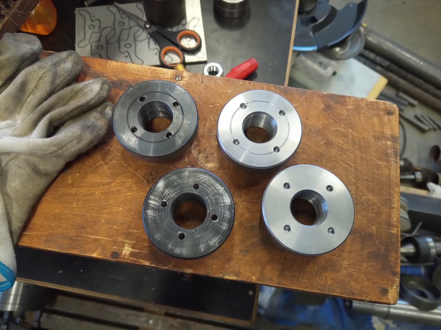

Täiendavalt sai tehtud spindlimutrid kuna originaalid loksusid keermest 0,8mm risti võlli ja toetuspinnad olid ebamäärased.
Sisemine ja välimine faas on keskel kokku saanud ja mutter ei toeta konkreetselt vastu laagri sisevõru.
Klassikaliselt on vasaku poole asjad vasaku vindiga.

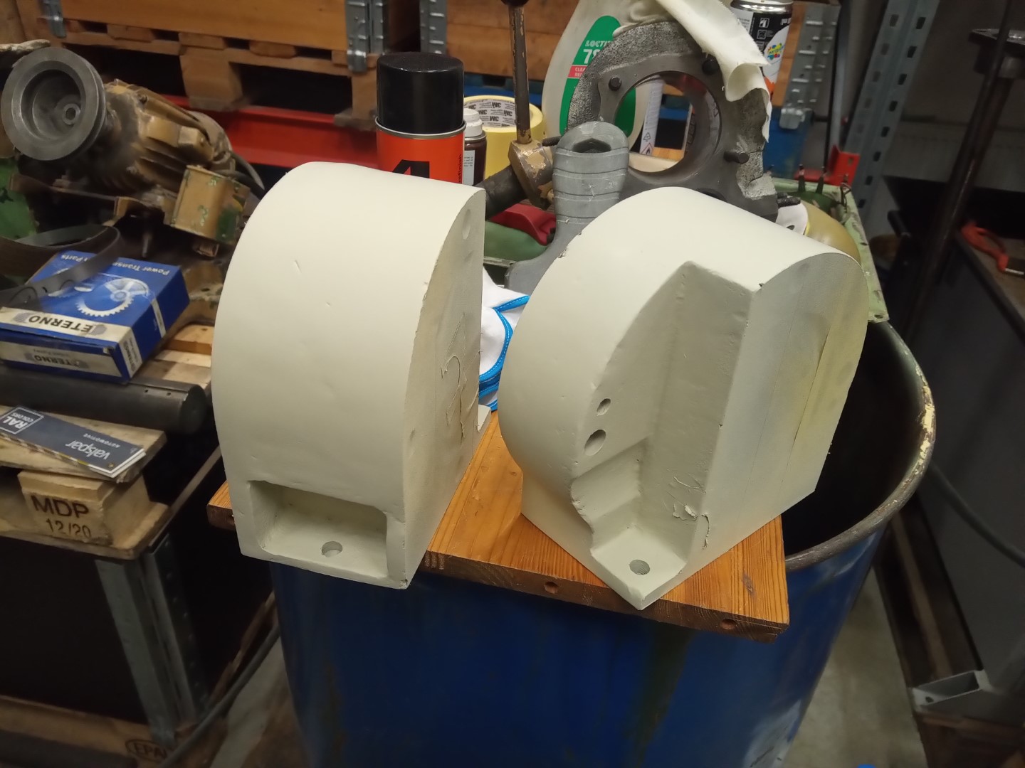

Vastus on M.R. kulutatud tundide arv ja võtame keskmise remondimehe töötunni 60 euri ning paneme spetsialiseerumise tõttu mingi koefitsendi otsa. Ma pakun puusalt tulistades, et sul on miski 20 tundi sinna juba alla maetud?
RE: Kuidas "käiast" Käia teha.. - M.R. - 18-02-2023
Ma ei ole spetsiaalselt lugenud töötunde, ei olnud eesmärki sellist seatud. Aga ma jääks praeguse hetke seisuga sinna 7-8 tunni juurde.
Mul on ka see häda, et tööl kohvi ei joo ja suitsu ei tee üldse.
RE: Kuidas "käiast" Käia teha.. - M.R. - 25-02-2023
Said lõpuni valmis ka uued spindlimutrid, nüüd vaja tsingitüdrukute juurde viia oksüdeerimisele.

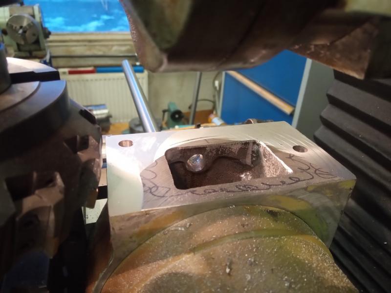

Hetkel vaatan pilte ja mõtlen,et millise teraga need sooned on treitud?
