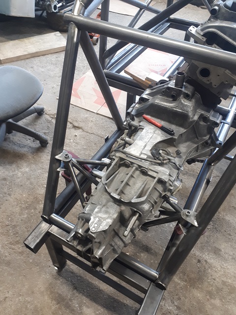

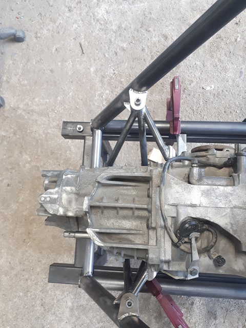

RE: ZAZ 968 1.8T - Ervnroo - 16-07-2023
Kast ja mootor said paika rihitud, omajagu mõõtmist, nihutamist. Rihitud sai kastist tulevate veovõlli flantside järgi, et saaks võllid ühepikad teha.
Käänmiku tükid samuti käes, hetkel puudu veel rooliotsa kõrvad ja piduri kinnitused.

RE: ZAZ 968 1.8T - rene01 - 18-07-2023
Kohe ilus vaadata, kui inimesel on oskused ja võimalused väga kvaliteetset metallitööd teha Smile
Mootori kinnituse pilti vaadates tekkis küsimus, et kas raami kõrvade osa on veel pooleli või plaanis nii jätta? Ainult need õhukesed kõrvad ei või läbi painduda? Kõrva ja raami toru vahele mõned lisa tugevudsed tasuks igaksjuhuks panna (ja vb olidki plaanis niikuinii).
