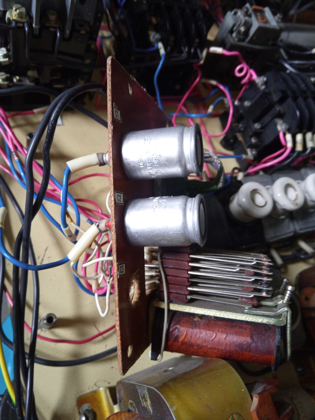

Edasi vaja elektrikute ristpiste lahti harutada ja õigesti kokku panna. Puudu oli üks elektrolüütkondensaator, kahest olemasoleval ühel
mahtuvus pool nominaalsest, teisel normis.

Natuke sügavam analüüs tõi välja ka varasema dissonantsi põhjuse. Sellel plaadil on releede märgistused tagurpidi/vahetuses. Sai seal
kord majja löödud.
Uus katse. Areng, pidurdus on aga selline poolik.
Analüüs. Pidurduskontaktoritel samuti markeeringud tagurpidi. ja ka mõned juhtmed puudu.
Korrektsioon, uus katse.
Pidurid on täies mahus. Autoreeversit ikka ei ole, järgmine kaan maha. Kaane all oleval mikrolülitil on elektriline ühendus tehtud jäigaks. Korrektsioon.
Järgmine katse.
On nüüd ka automaatreevers. Kiigutavast liikumisest tekkis pool funktsiooni ehk mootorit keerab alalisvooluga ühele poole natuke ja sedasi jääb.
Analüüs ja mõõtmine.
Vigaseks osutus elektrolüütkondensaator mis esmasel lähenemisel justkui elus oli. Korrektsioon ja uus katse.

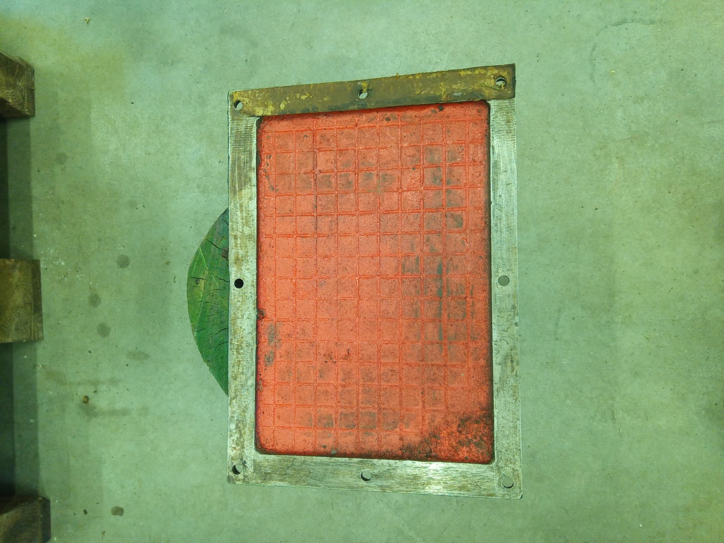

Sai siis jooksu suhtes kõige kõrgem kaan maha võetud, tihendist on tehase poolt 1/4 paigaldatud.
Puhastame pinnad ja katame vedela tihendiga. Kaane paigaldamiseks kaks tikkpolti juhikuteks.

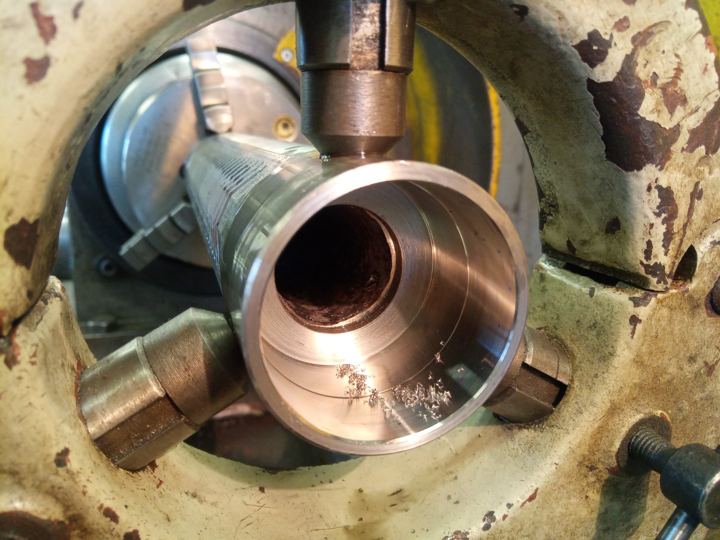

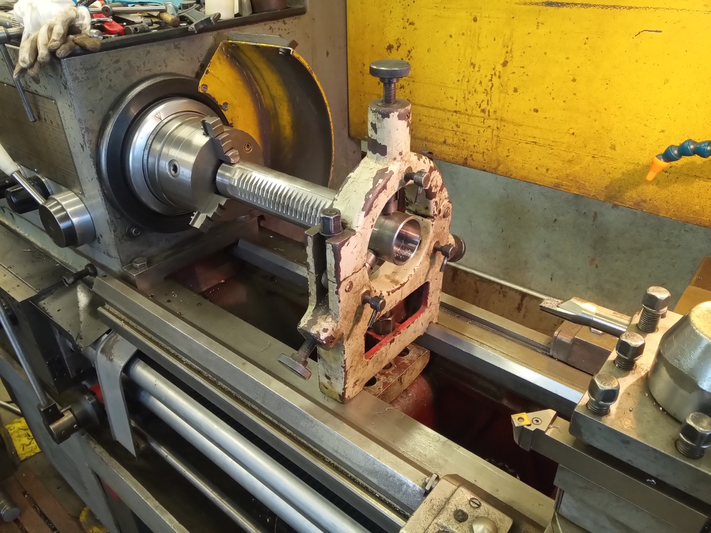

Sai siin ka spindlile ussisõnu loetud ja kaspirovskit tehtud. Lõpud sai saiapuruga meelitatud.
Tuli ka üks laagri toetuspind üle lasta, ei olnud seal ristseisu. Hälve ~0,25mm
Sai hea.
Lõplik spindli koonuse viskumine.

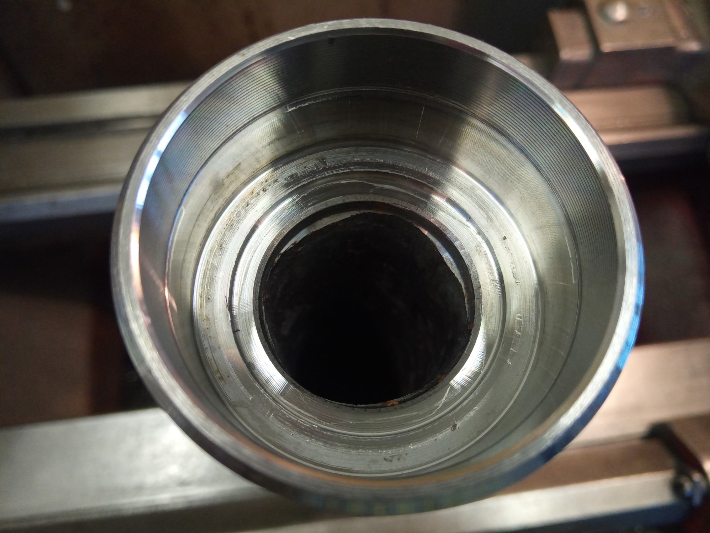

Edasi menetlesin ka spindli hülssi. Seal olivad laagrite toetuspinnad sellised esmaspäevased.
Nii 30min hirmu ja valmis ka seegi detail

Ma nii uudishimust, et kas sai pressi all sirgeks lükatud või laagri pind ava järgi üle treitud?
Pildilt jääb mulje, et ka laagri istupind on üle treitud väiksemale laagrile...

Spindel sai sirgestatud  külmalt õgvendamise läbi, laagrite istupindasi ei ole treitud.

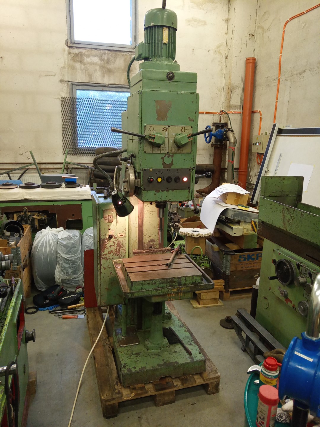

Sai täna puurpink kokku pandud lõplikult, spinli viskumine jäi 2-3 sajandiku sisse.
Paras jama oli sellega, oli teine selline 4 küüruga kaamel.
Mind lõpptulemus rahuldab.
Vaja veel emulsioonipumbale voolik ja jupp 1/2 vee-gaasitoru ja siis
lõplikud käigukatsetused.
