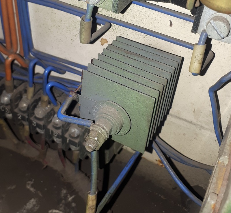

Nimelt probleem selline, et sai soetatud jupp aega tagasi treipink 1M61, spindli pidur miskipärast ei toimi, peaks olema elektromagnetiga, juhe on kontrollitud, kas keegi on taolise probleemiga varem kokku puutunud? Kilbis sees isetegevust pealtnäha toimunud ei ole.

"Juhe kontrollitud" - pinge tuleb pidurimähise otsale? Mähise takistus olemas? Koormusvoolu näitab?
Minu pingil oli mähis täitsa ära grillitud (163) ja lasin uue mähkida. El. kapist rookisin arhailised vene komponendid välja ja uus sisu sisse. Asi vunkab. Kaudselt pildi järgi näha on sul vähemalt normaalse väljanägemisega kapi sisu.
RE: Treipingi pidur - muska71 - 17-09-2023
Kaitse pingis terve?
