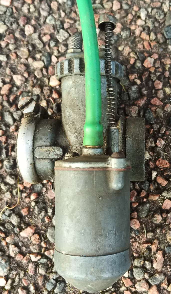

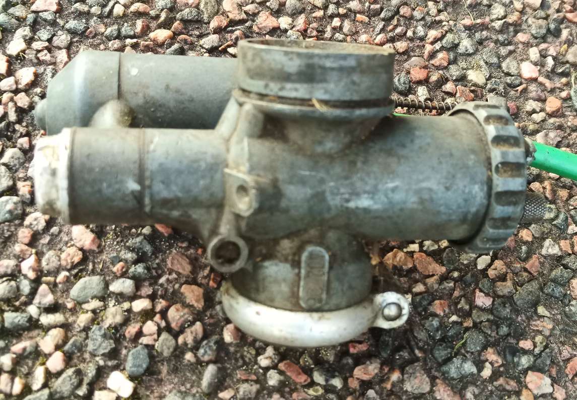

Mille karburaator? - Raudpats - 26-09-2023
Tõenäoliselt mingi Jawa küljest pärit karburaator.
RE: Mille karburaator? - Raudpats - 26-09-2023

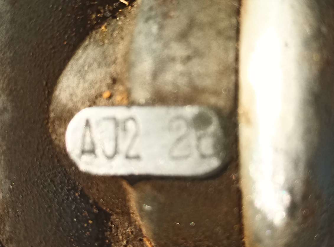

saabus info, et see on väga sarnane: Bing Vergaser Triumph TWN BD 250, BD 250 W, AJ 2/26 N, 2/26/9,
Markeering AJ2 /26 tõesti ka klapib, aga ujukiruumil nagu ei ole Bing embleem.
RE: Mille karburaator? - Sidorov - 26-09-2023
Ujukiruumil oleks nagu LKZ, Leningradi karburaatori tehas.
(26-09-2023, 18:45 PM)Sidorov Kirjutas:  Ujukiruumil oleks nagu LKZ, Leningradi karburaatori tehas.
Mingi selline kritseldus seal tõesti on. Aga karburaatori korpusel on "nemetskaja bukva" J, vene keeles sellist tähte ei ole.
https://www.oldtimervergaser.de/de/bing-vergaser-triumph-twn-b-204-e-f-2-22-4-3563-3564.html
See Bing on sarnane küll, aga mitte päris sama.
RE: Mille karburaator? - Walter - 26-09-2023
Ujukiruumi kaas on välja vahetatud kui pilte vaadata - muidu Bing mis Bing.
