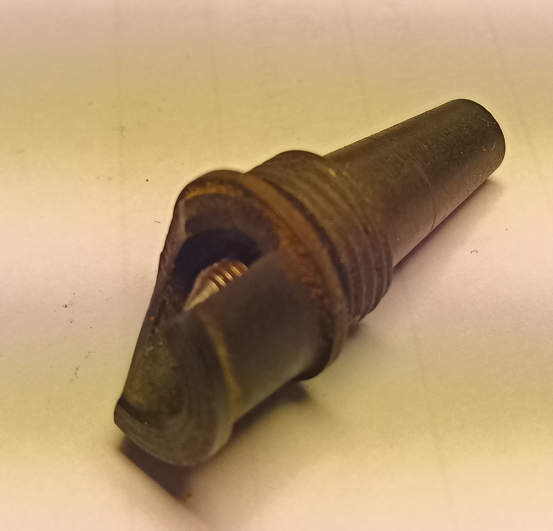

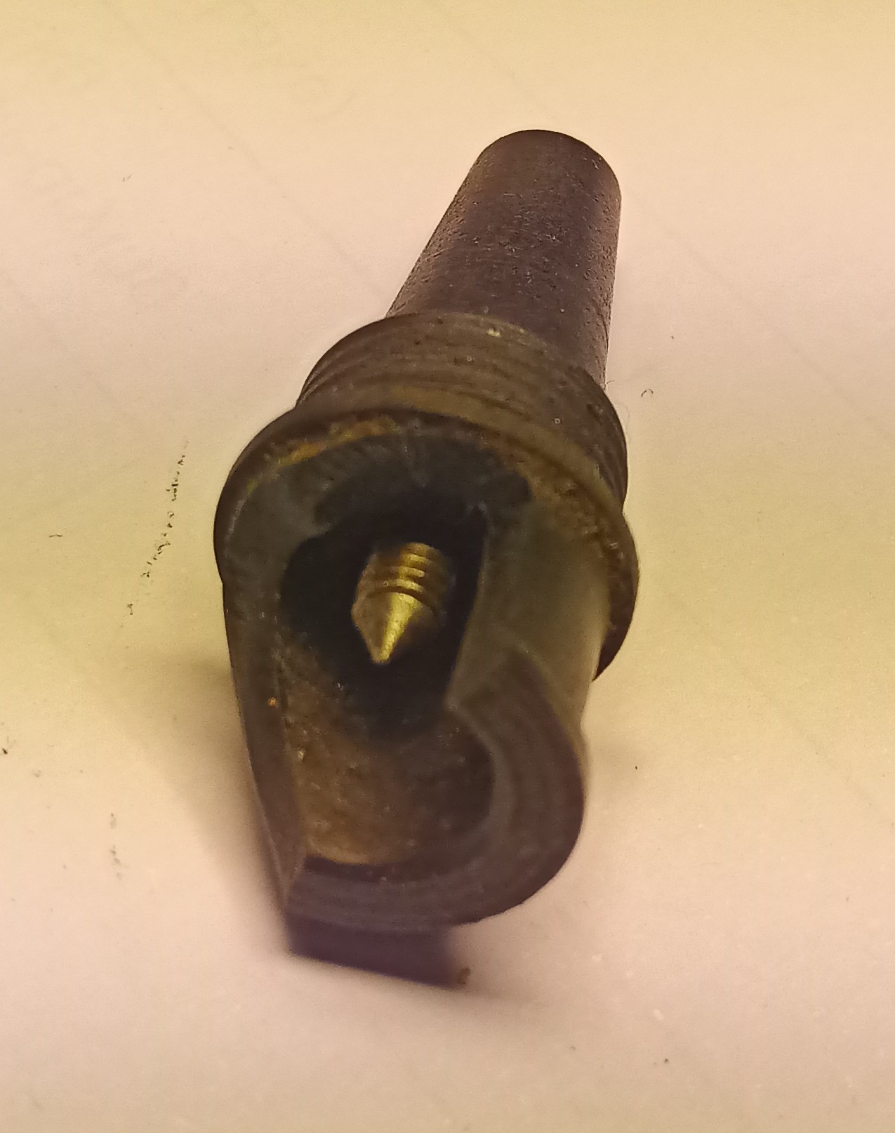

Ühel vanal mootoril lagunes ära süütejuhet pooli küljes hoidev isolaator. Tundub, et see ei ole originaal, juba enne mingi vale asjaga asendatud. Ruumi seal on natuke, saaks suurema keermega panna. Družba oma ei mahu, veneaegse süütepooli oma on liiga pikk. Praegune on 25mm pikk ja keere on pealt 11.5mm.  Kas oskab keegi midagi asenduseks pakkuda?
RE: Süütejuhtme isolaator - taruvaras - 12-11-2023
(11-11-2023, 18:00 PM)Raudpats Kirjutas:  Ühel vanal mootoril lagunes ära süütejuhet pooli küljes hoidev isolaator. Tundub, et see ei ole originaal, juba enne mingi vale asjaga asendatud. Ruumi seal on natuke, saaks suurema keermega panna. Družba oma ei mahu, veneaegse süütepooli oma on liiga pikk. Praegune on 25mm pikk ja keere on pealt 11.5mm.  Kas oskab keegi midagi asenduseks pakkuda?
Mõõtnud pole, kuid peale vaadates on väga sarnane asi ka sääreväristajate D mootoritel. Ehk sobib Družbalegi.
RE: Süütejuhtme isolaator - Raudpats - 12-11-2023
Ajutise lahendusena sai praegu treitud enam-vähem sobiv junn mingist plastist.
