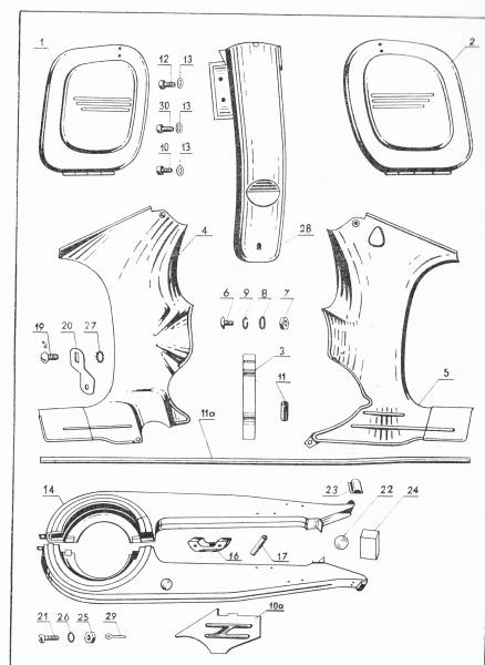

Sa tee nendest küljekarpidest parem seestvaated. JAWA ja CŽ-i karbid on mõlemad erinevad, kuigi vastastikku vahetatavad. Summuti paistab suurema venna küljest pärit olema.

Nagu lubatud, võtsin karbid lähemalt üles. Vasaku karbi puhul on ka näha, et tegelikult ei taha ta justkui sinna pleki vahele eriti hästi passida. Ehk ksf! gruppen ja teised teadjamad oskavad anda oma hinnangu.
RE: Keskeakriis neljas vaatuses ehk ČZ 175 Typ 450 -
gruppen - 08-04-2024

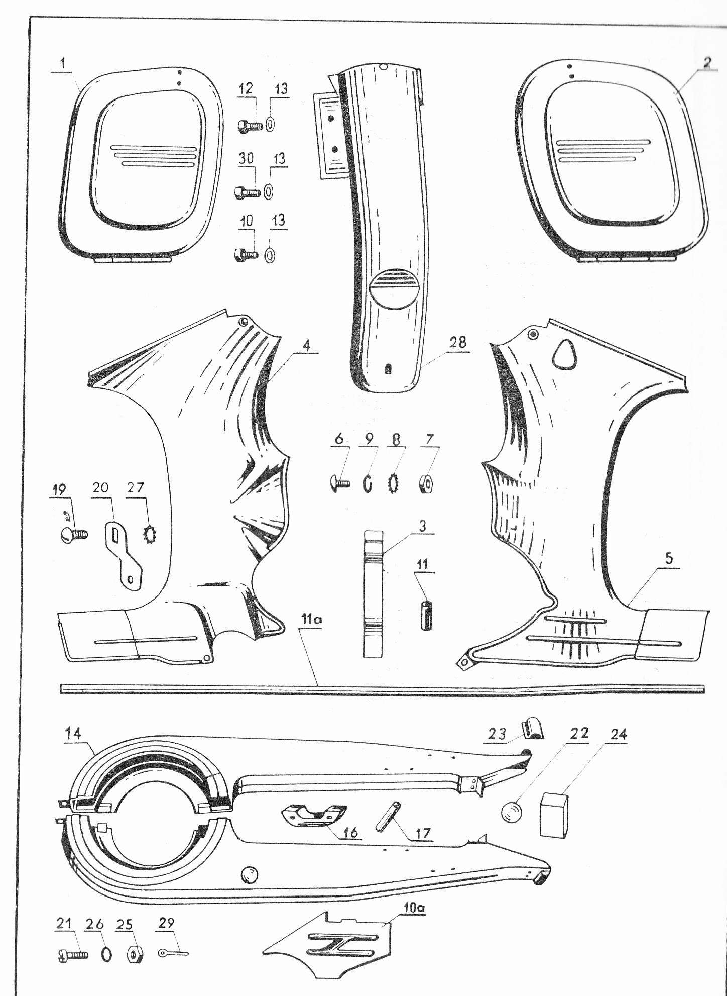

Akukarbil tuleb tagant-ülevalt juhe sisse, JAWA omal oleks aku eest sissetuleku koht, suure ümmarguse ava näol. CŽ-il on karbi ülaosas juhtme sissetulev kanal. Tööriistakarbil peaks olema esimese kinnituse kohal täiendav pilu, millest tuleb läbi õhupuhasti ja porika vahele mineva kattepleki kinnitus. Lihtsam on vist, kui teen pildi detailist mida mõtlen, kui et seda kirjeldada arusaadavalt
Parandus: kataloogivaade, detail 10a
