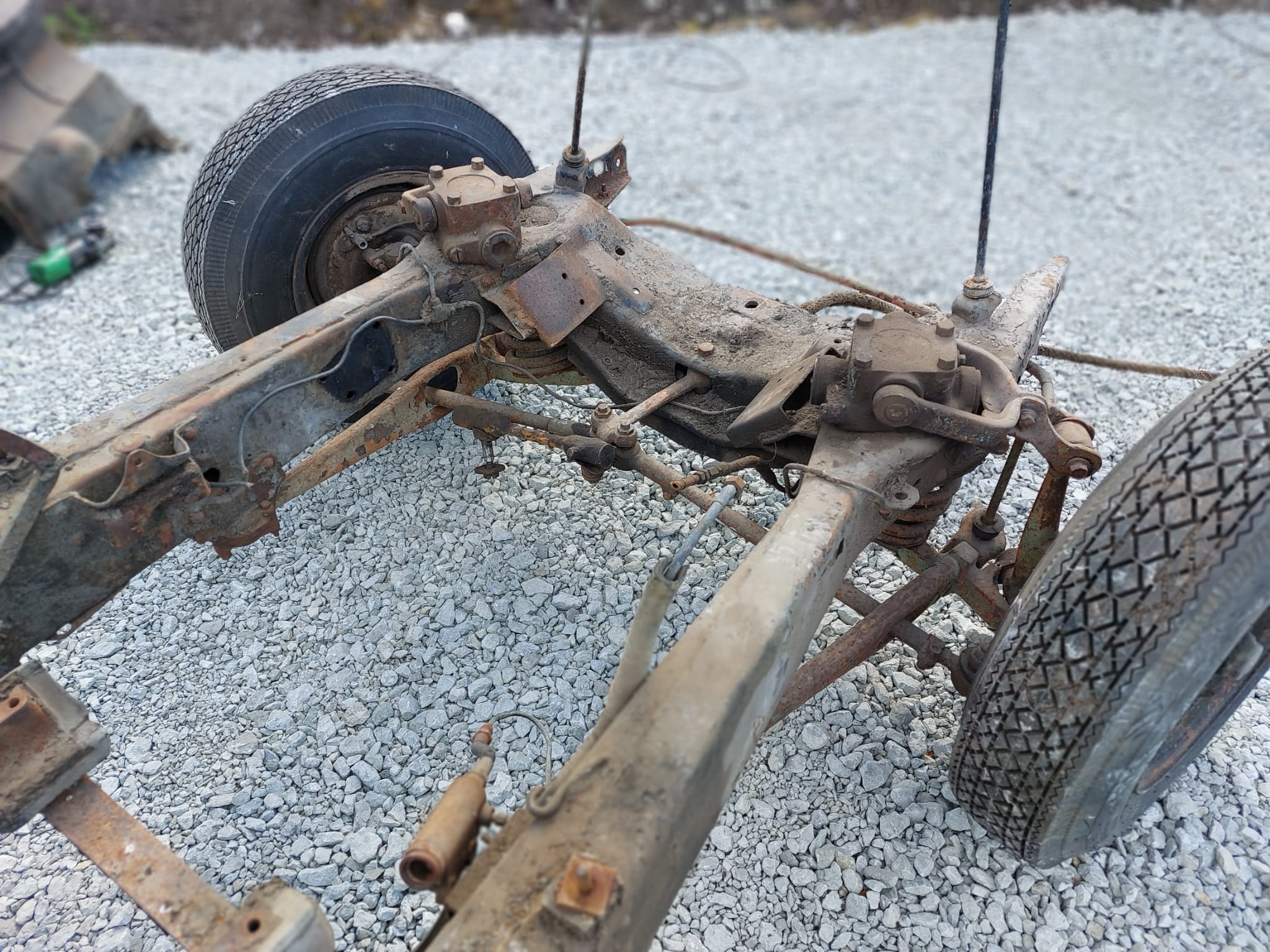

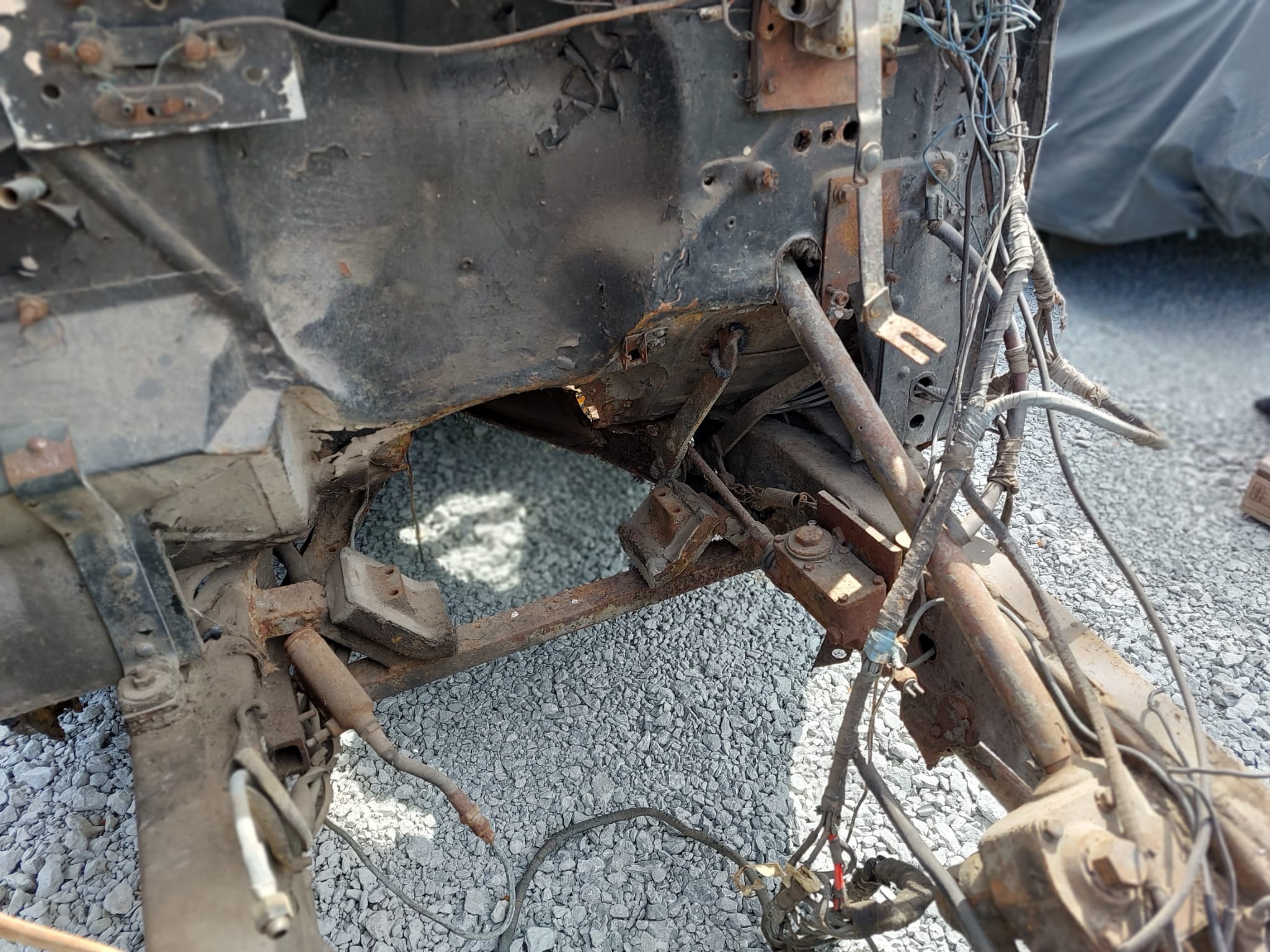

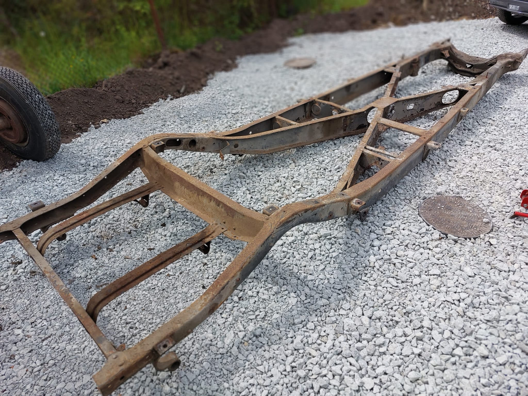

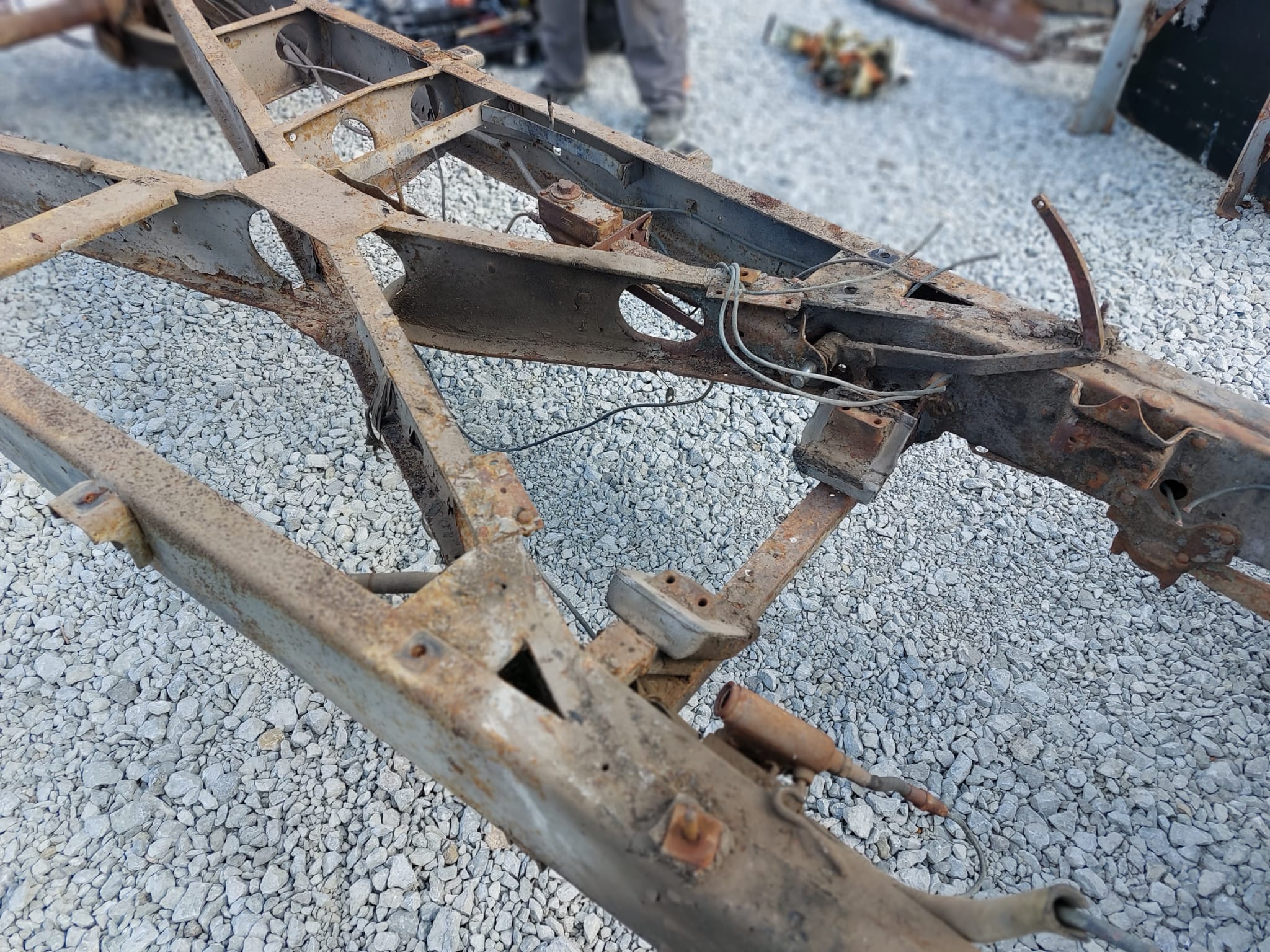

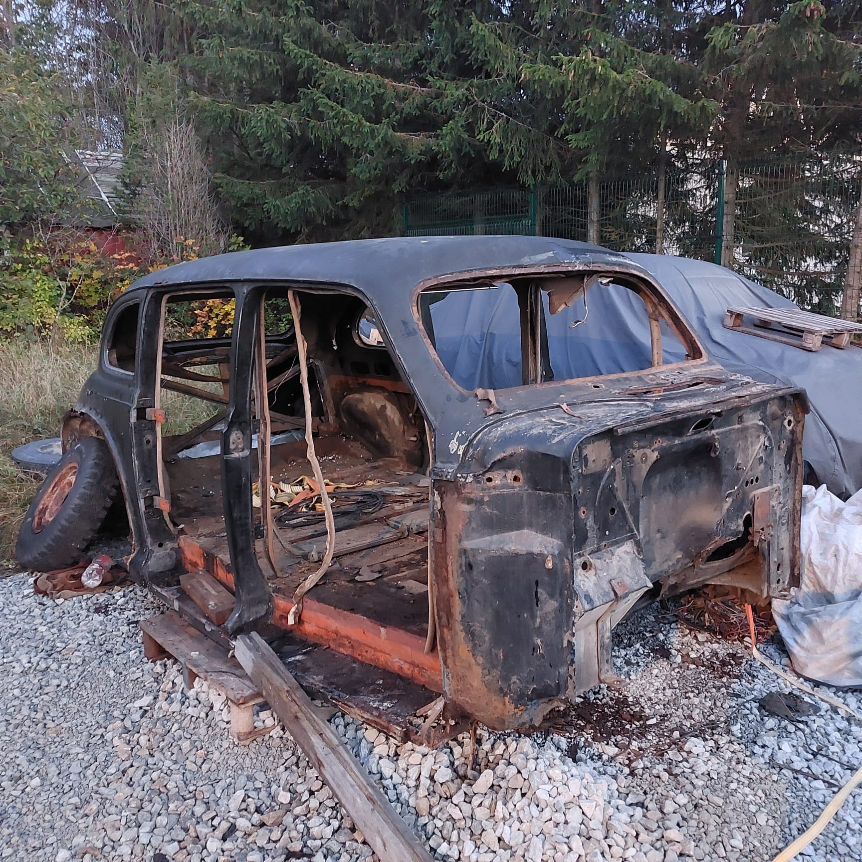

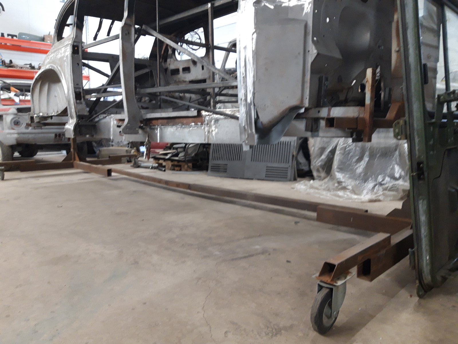

RE: ZIS 110 B FAETON (paraadauto) - Juri - 28-04-2024

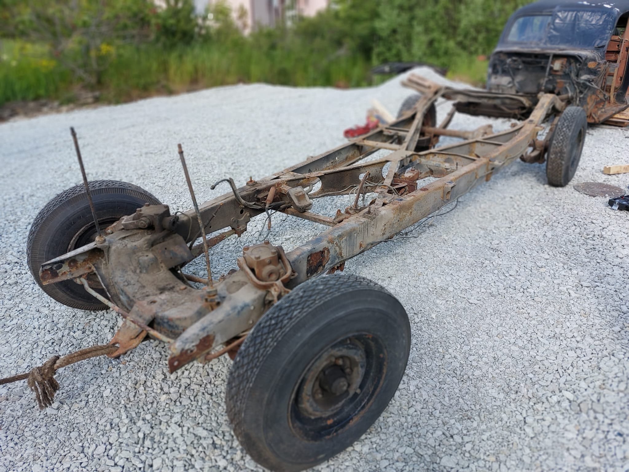

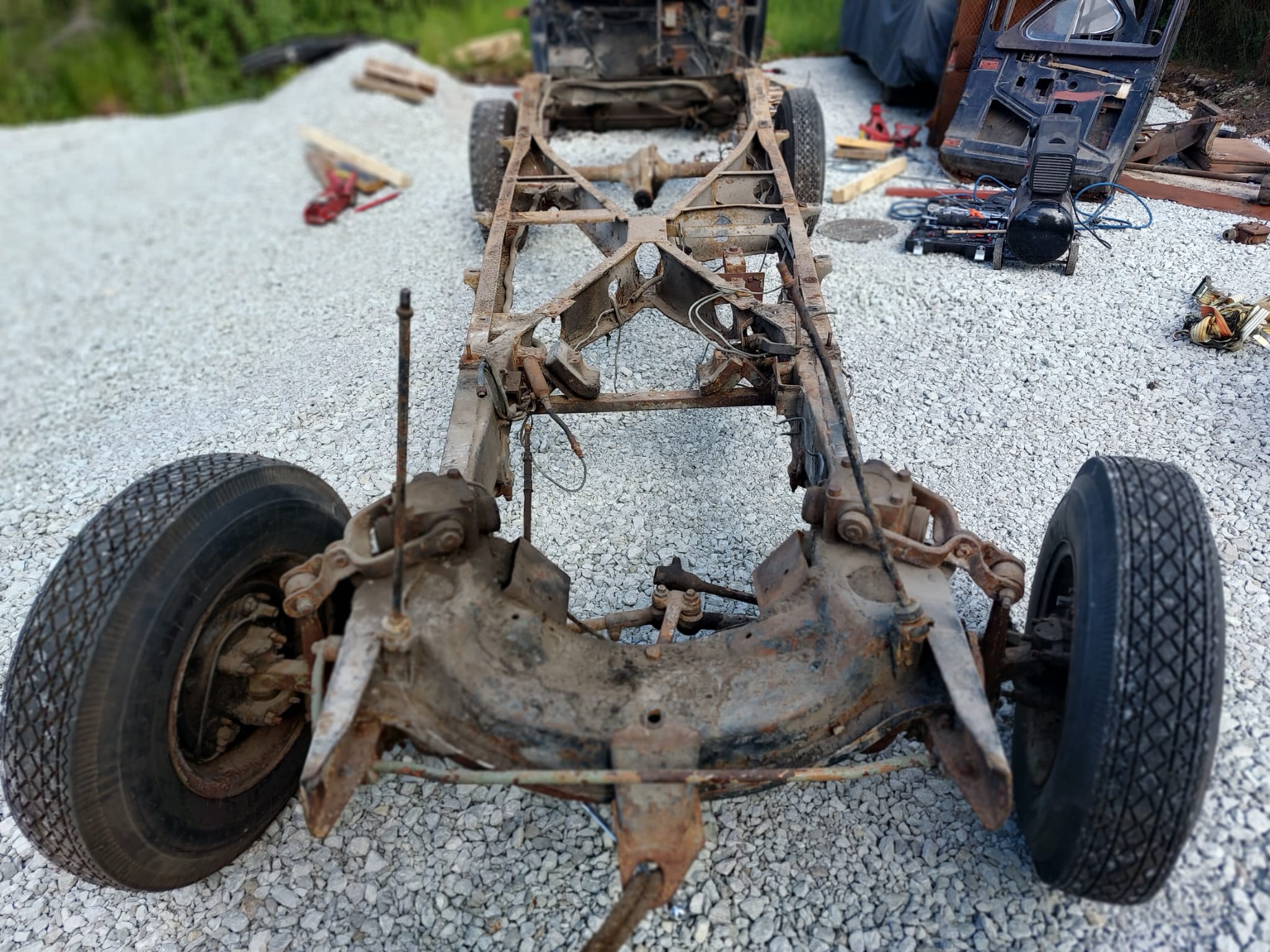

Kõik taastatavad projektid saavad alguse auto koost lahti võtmisest. Lisan mõned pildid kõnealuse sõiduki lammutamisest.

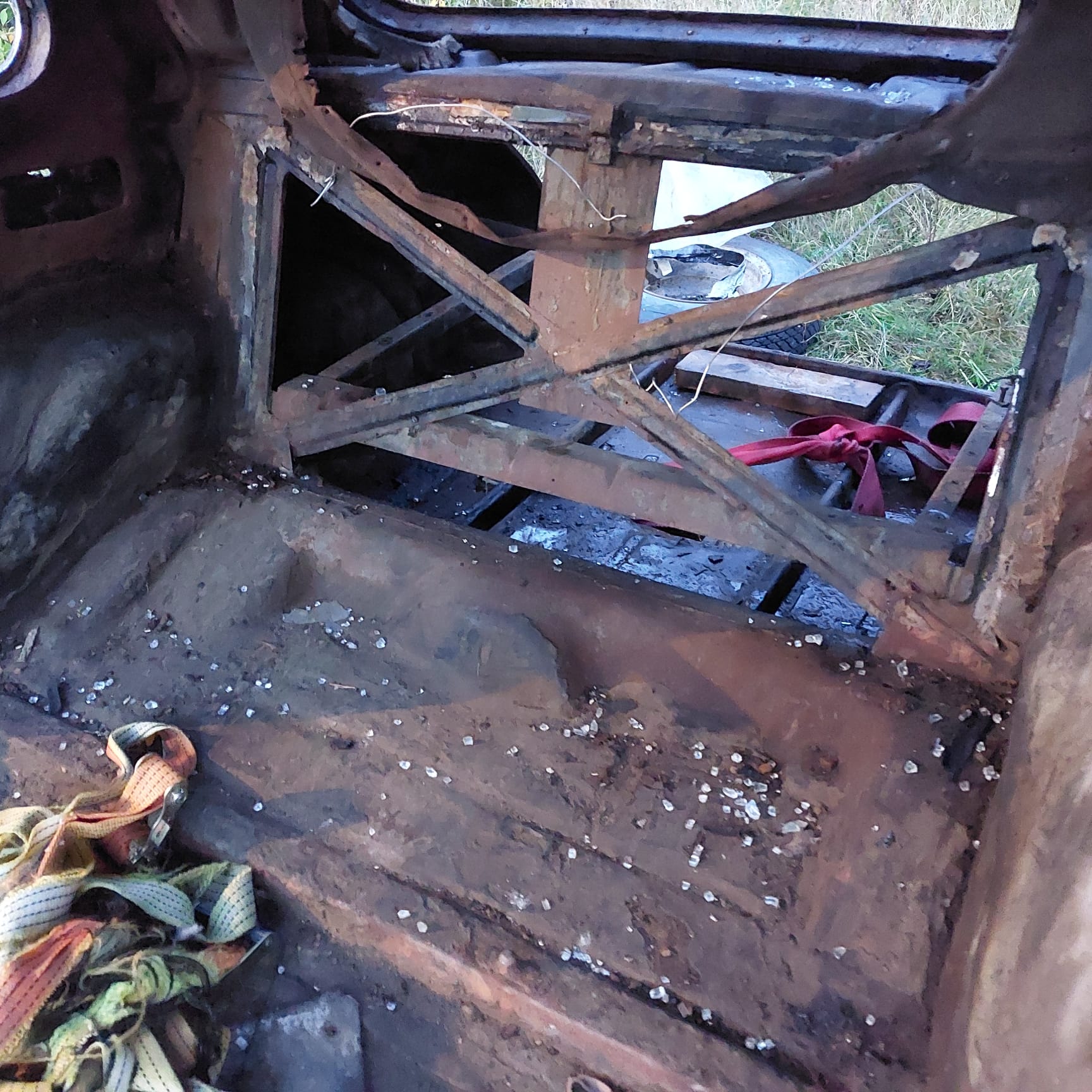

Salong:

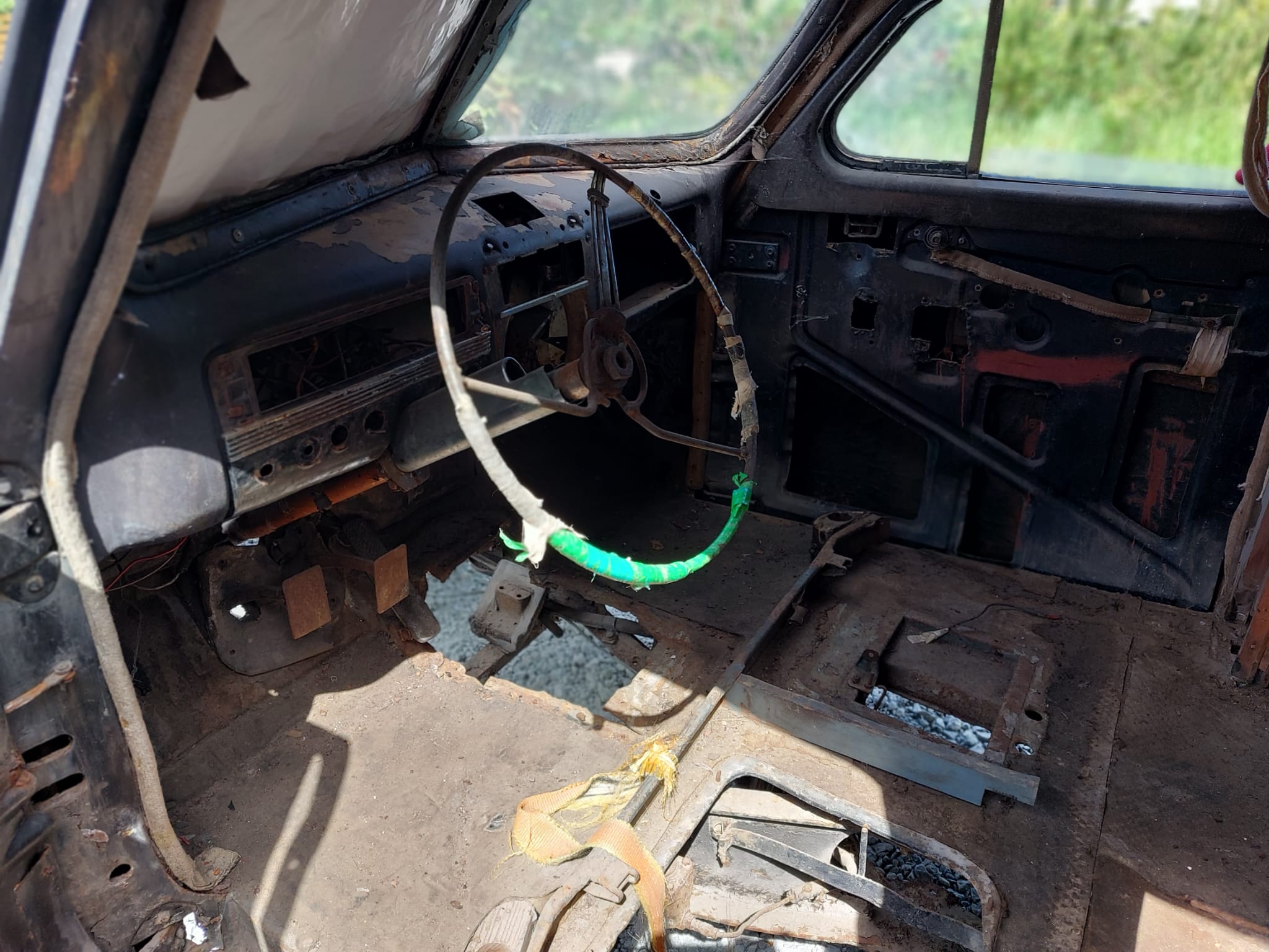

Järgnevatel piltidel on näha salongipõrandat, mis oli väga hästi säilinud tänu sellele, et keegi oli kunagi põranda paksult katnud tõrva-pigi seguga, mis kaitses seda rooste eest.

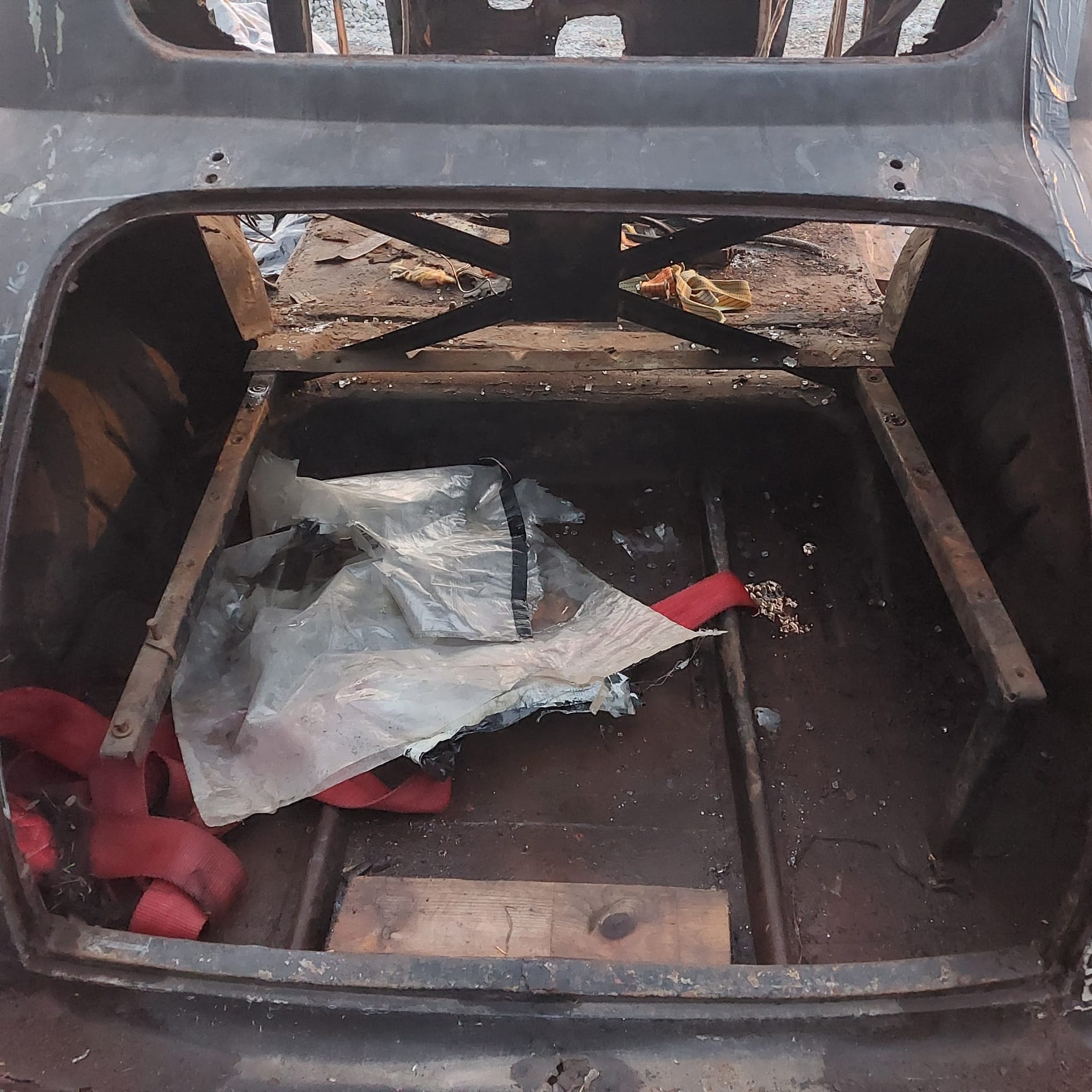

Pagasiruum:

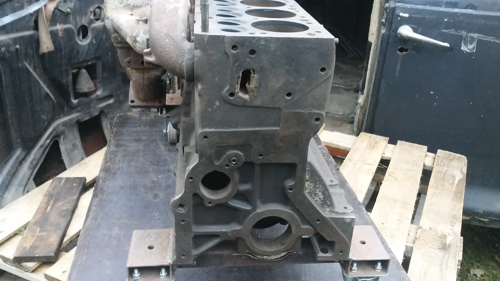

Mootoriplokk ja kollektor:

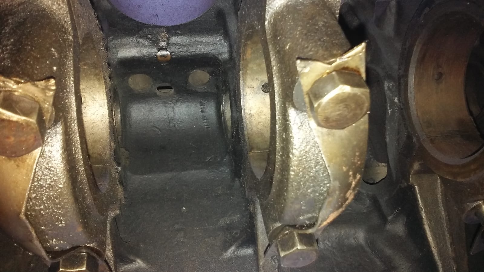

Väntvõll ja plokikaas:
Kõik muud mootoriosad tuli mujalt muretseda.

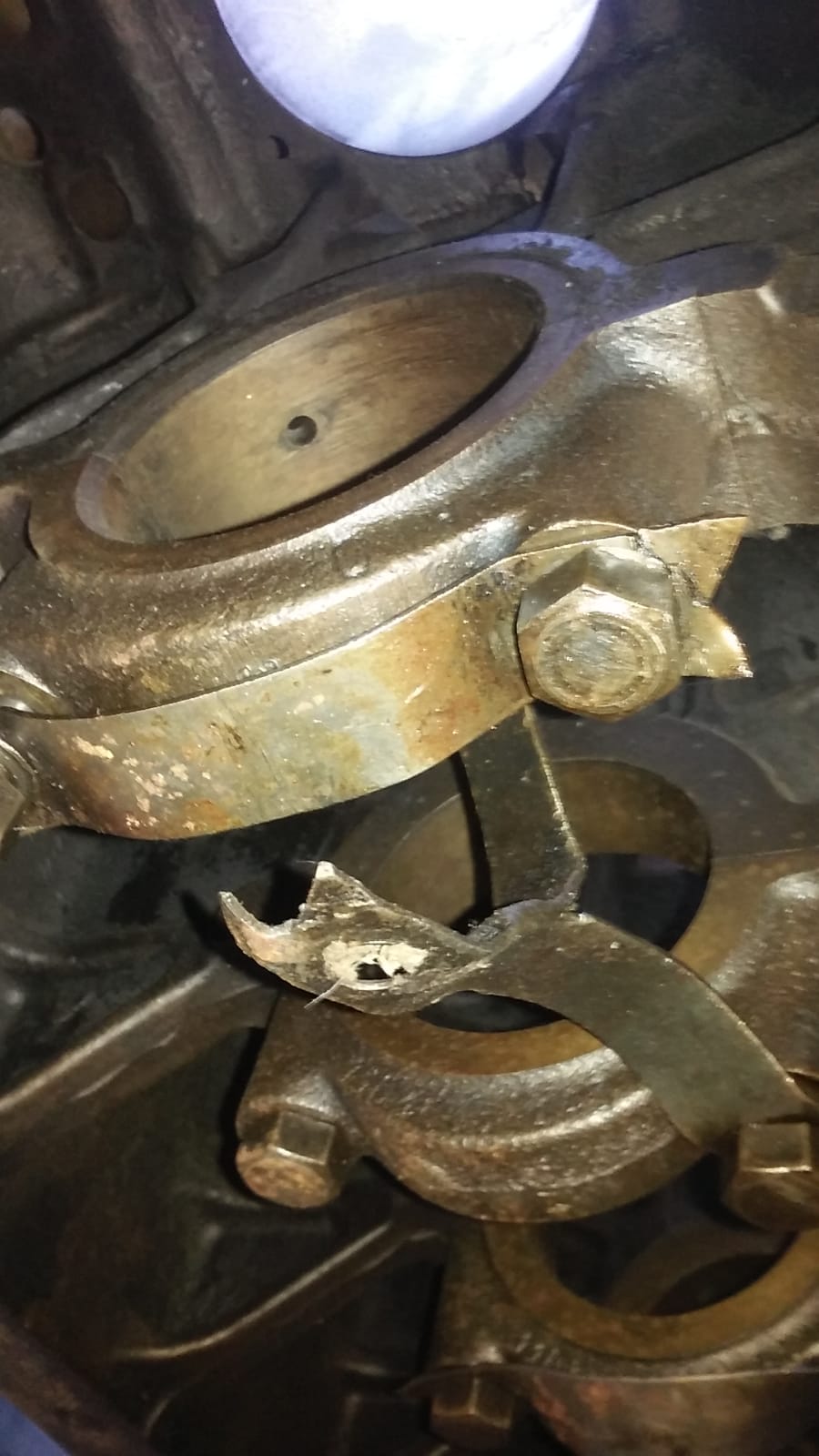

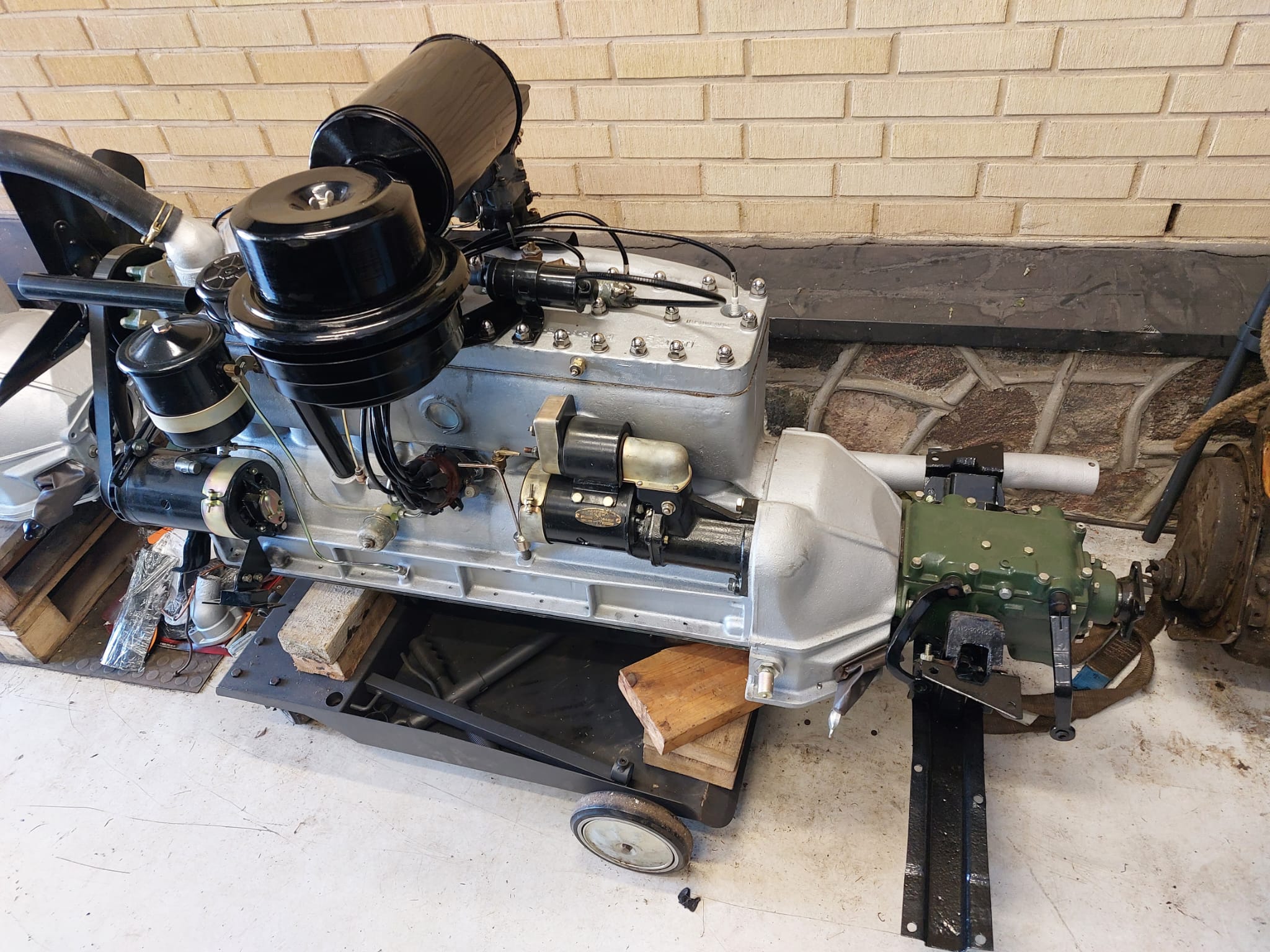

Järgmiseks sai ette võetud mootor. Zis 110 mootori töömaht oli 6005 cm³, võimsus 137 hj ja kütusekulu 0,23-0,28 l/km. 8-silindriline mootor oli varustatud 3-käigulise manuaalkäigukastiga ja see oli võimeline arendama kiirust kuni 140 km/h. Õnnestus hankida kolm originaalmootorit, mis kõik said taastatud Tartu Olevi poolt. Üks läks Faetonile, teine sedaanile ja kolmas jääb oma aega ootama. Taastamisprotsessist eriti palju pilte pole, aga lisan fotod ja video taastatud mootorist.
Zis 110 mootori video (peaks olema see sama mootor, mis läks Faetonile): https://www.youtube.com/watch?v=uYEKjXj4eB4
Mootor enne taastamist:
Esiplaanil(paremalt esimene) peaks olema sama mootor, mis läks Faetonile.

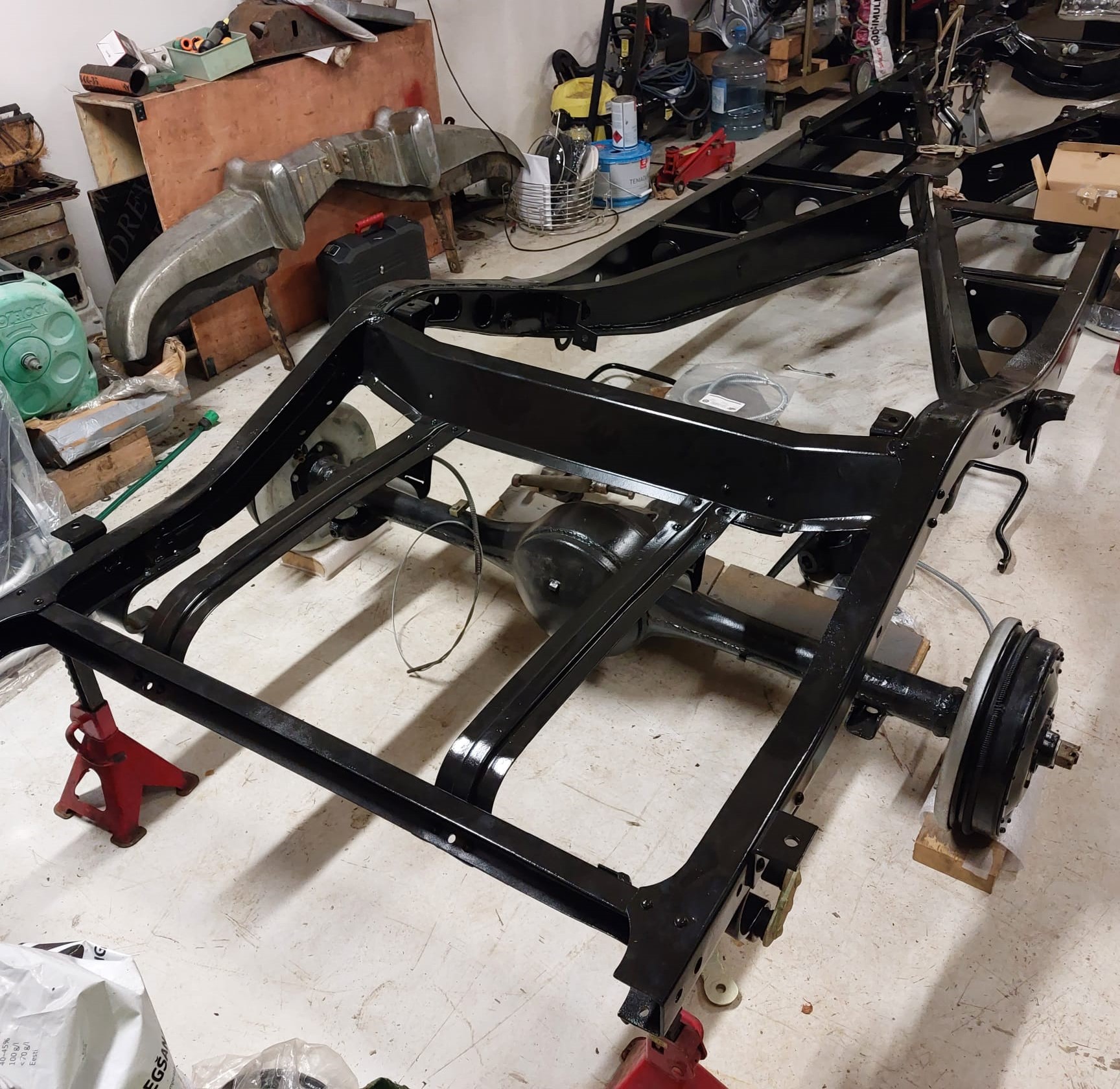

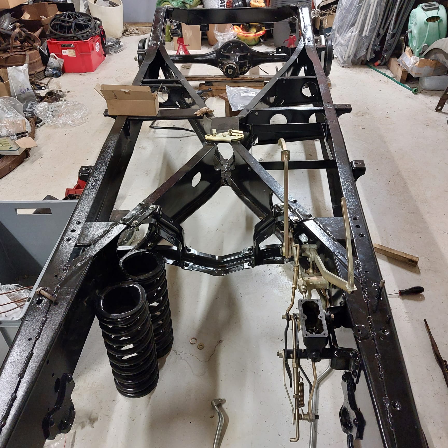

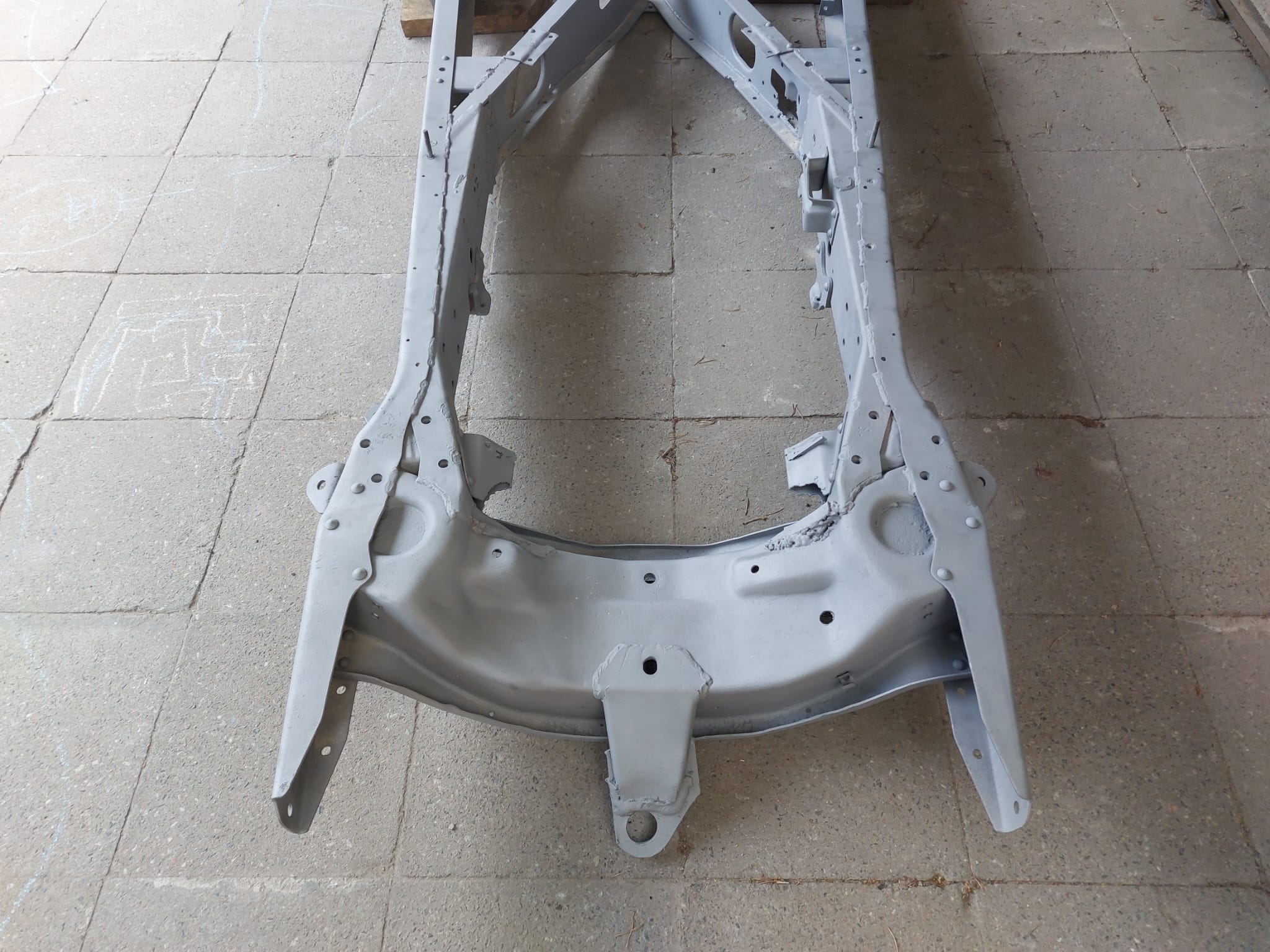

RE: ZIS 110 B FAETON (paraadauto) - Juri - 04-06-2024

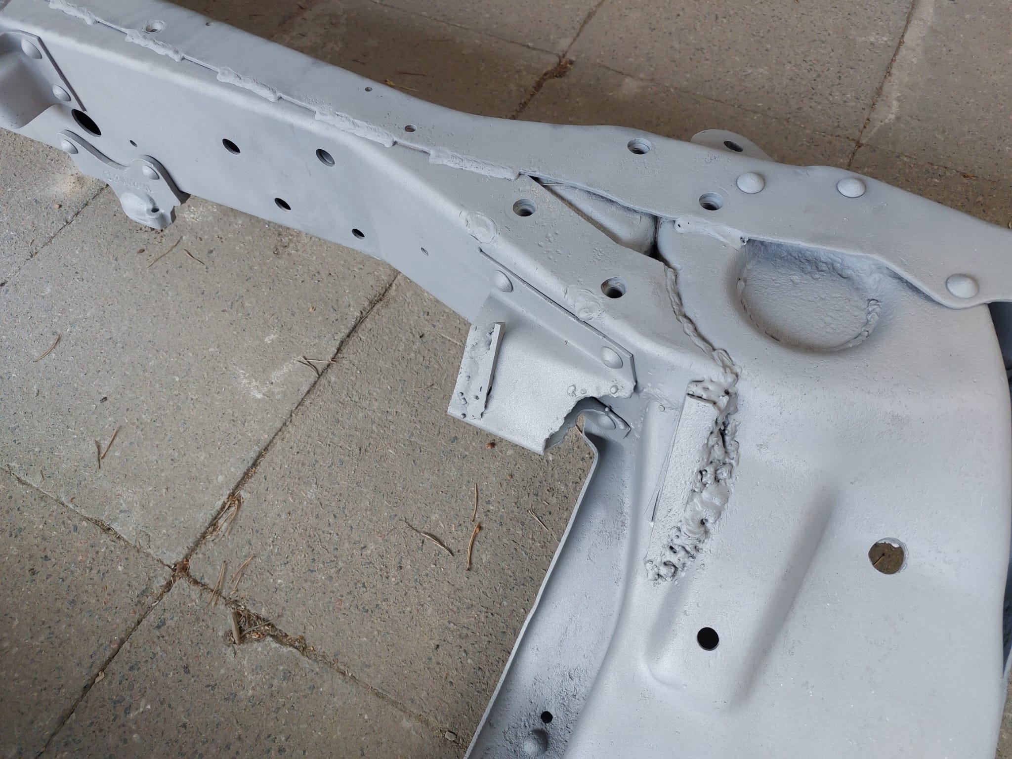

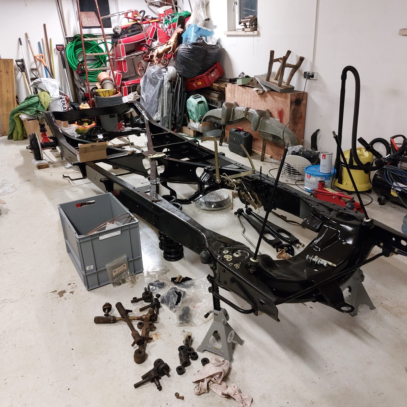

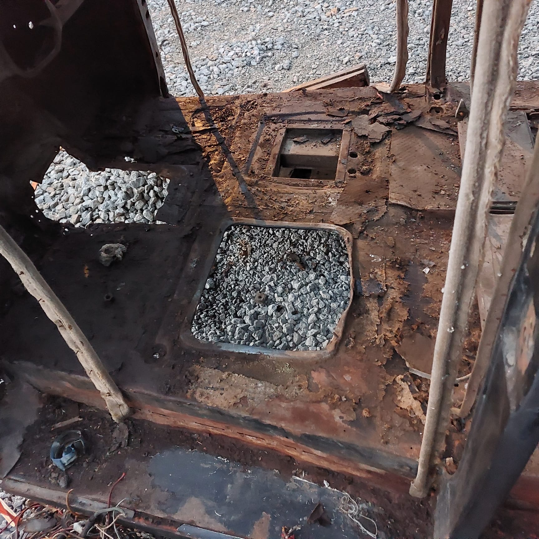

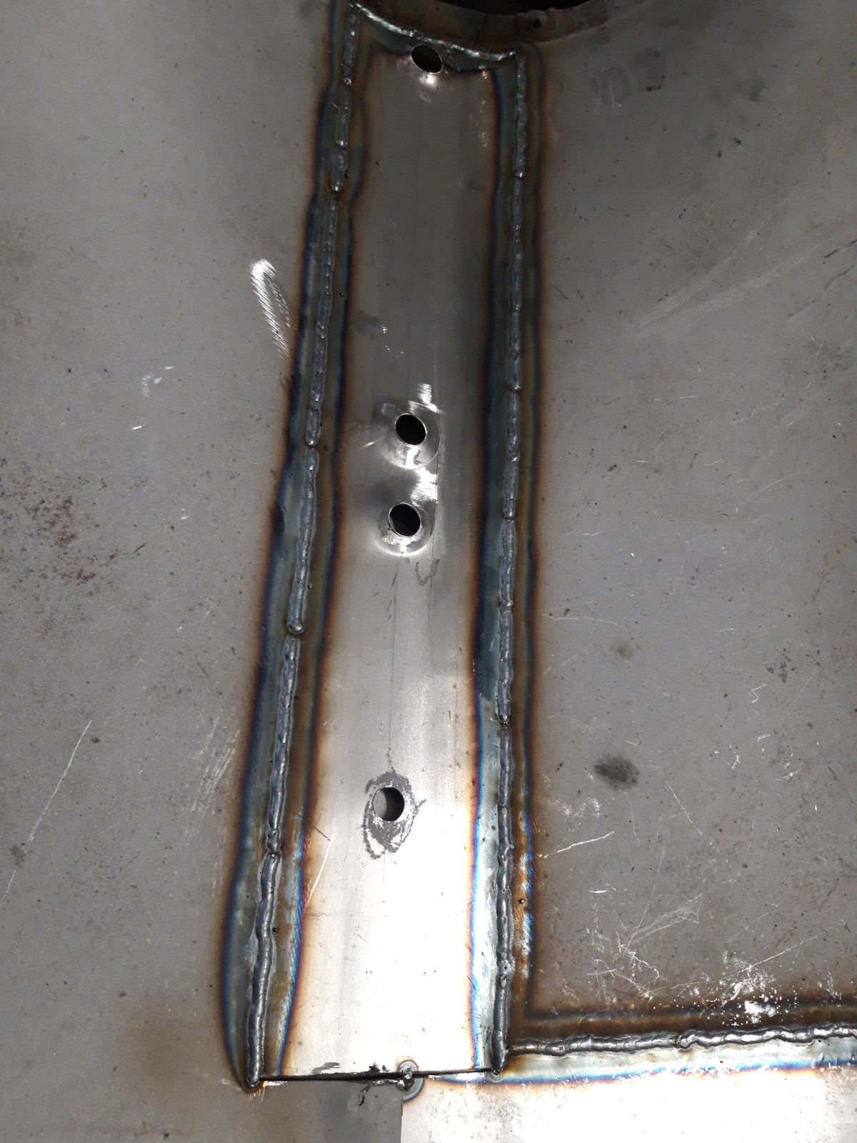

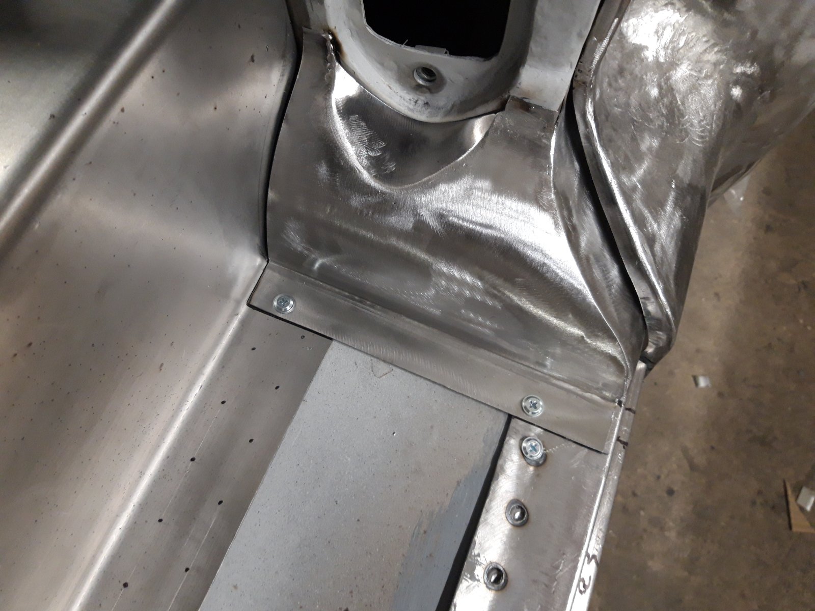

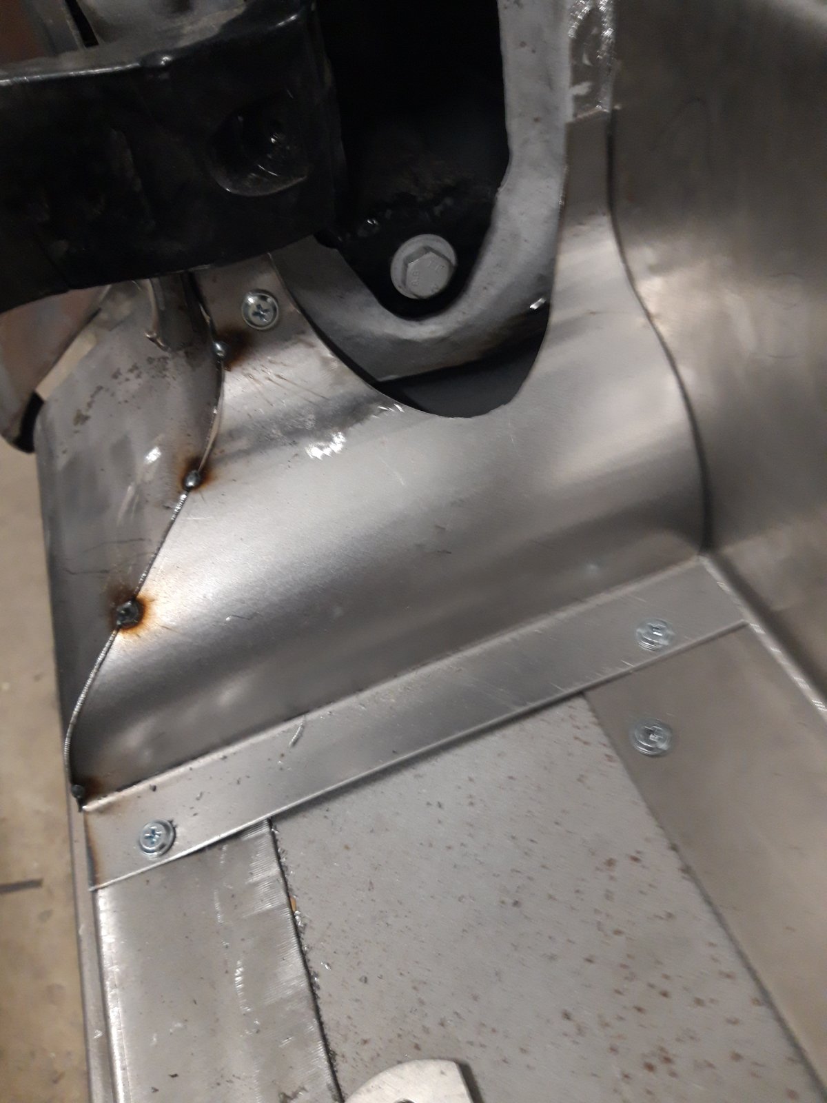

Peale raami ja mootori taastamist sai ette võetud kere. Praeguseks on keretööd kestnud juba pea poolteist aastat ja ilmselt jätkuvad veel mitu kuud. Selle aja jooksul on palju tööd antud kere kallal tehtud ning ka pilte on üksjagu. Jagasin keretöö pildid mitmeks osaks, et anda parem ülevaade taastamise etappidest ja järjekorrast.
PS! Tegemist ei ole puhtalt projektipäevikuga, vaid ka aruteluga! Asjalikud küsimused ja kommentaarid on oodatud!

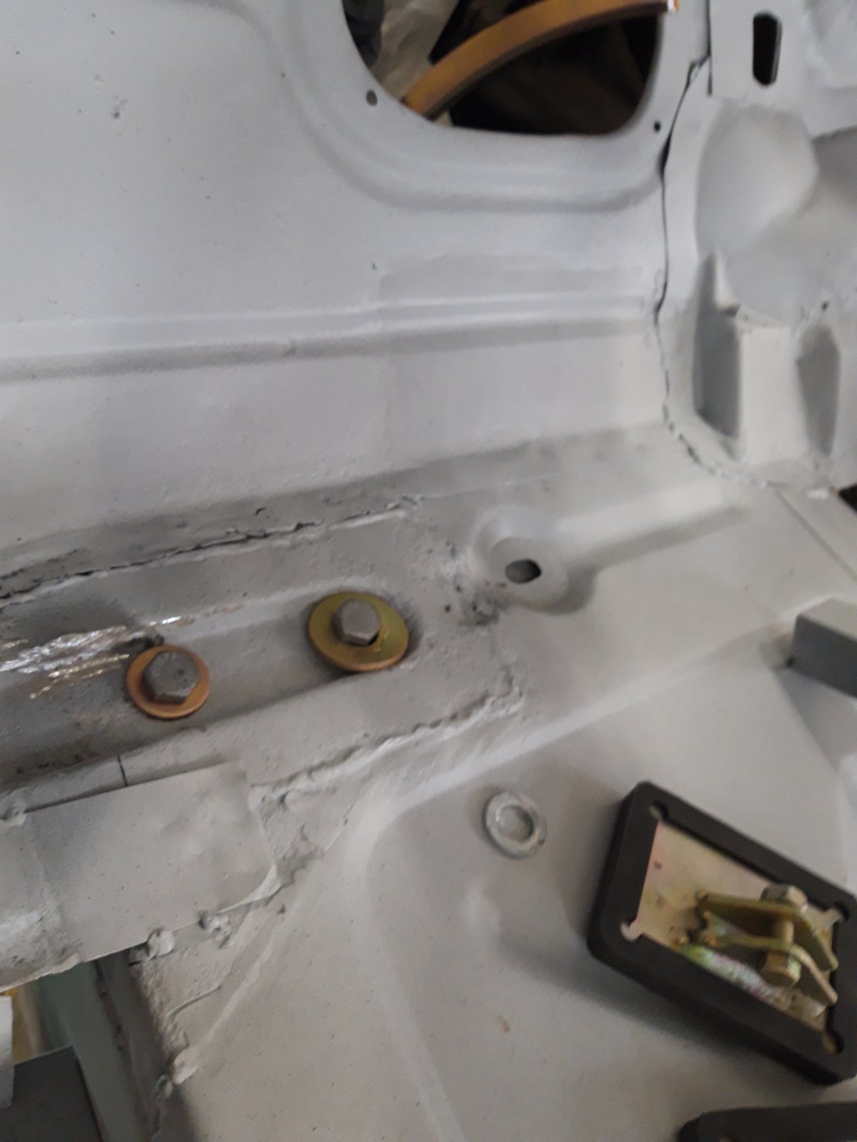

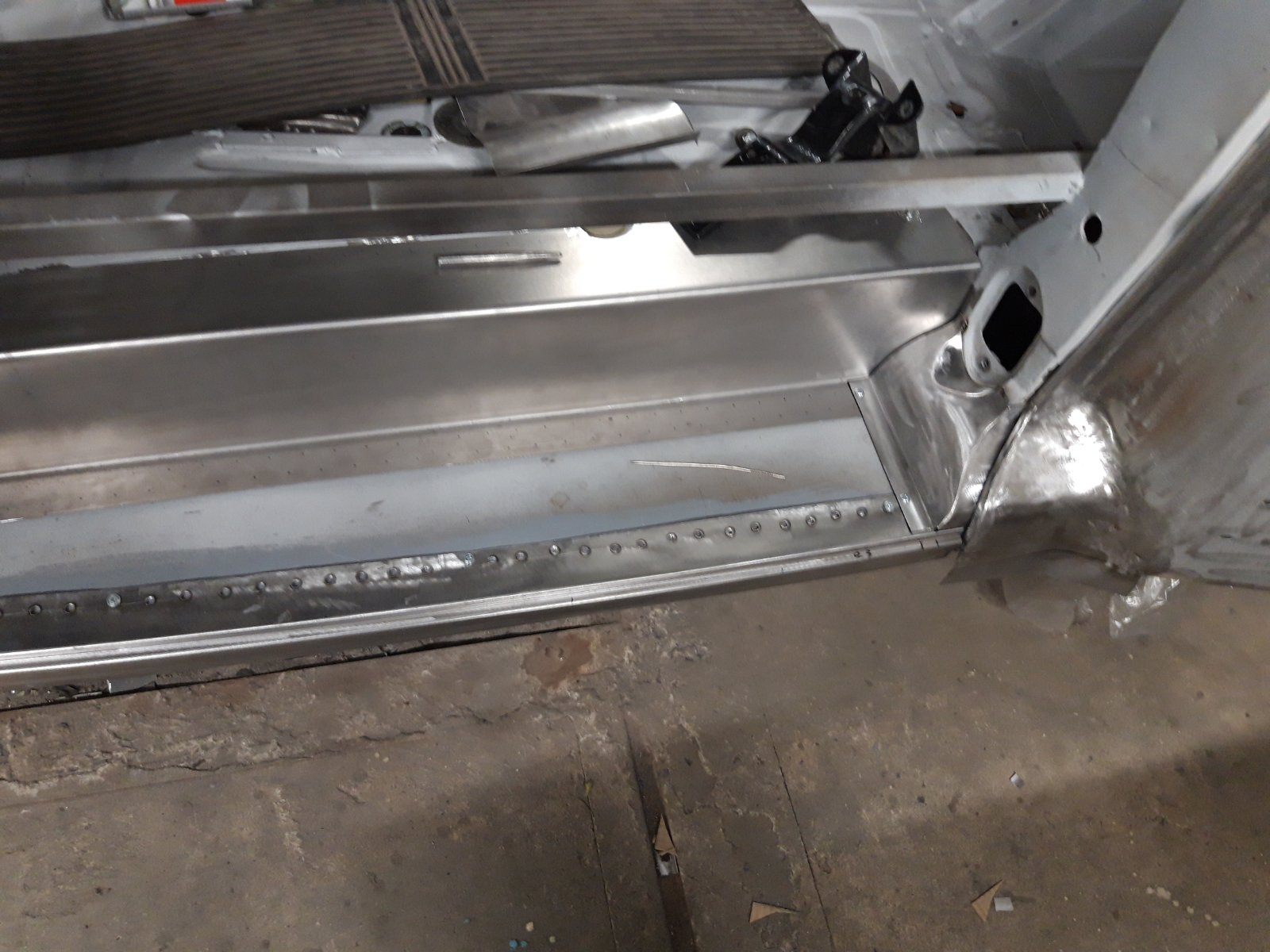

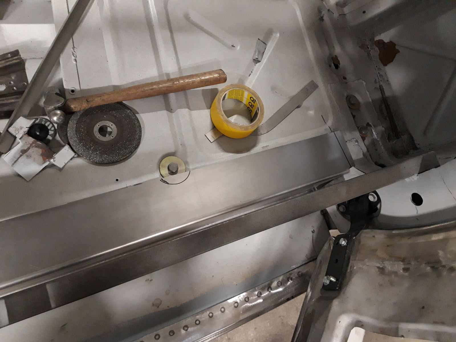

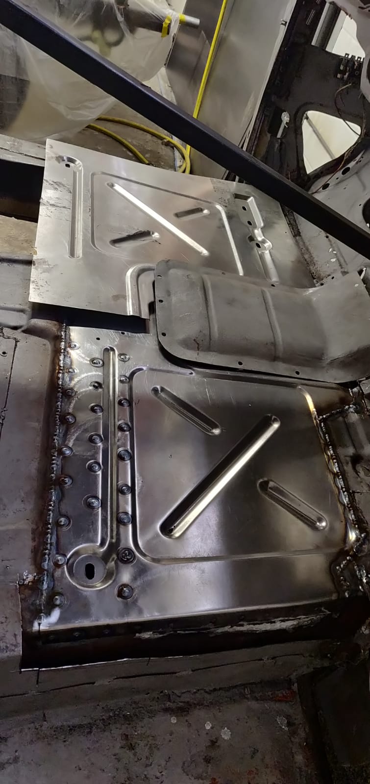

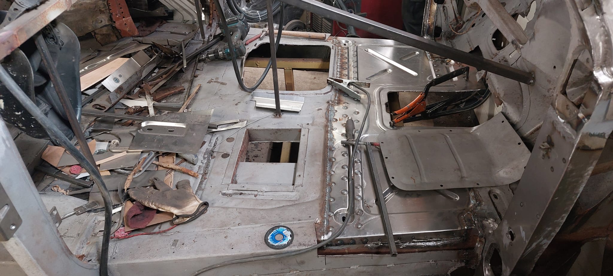

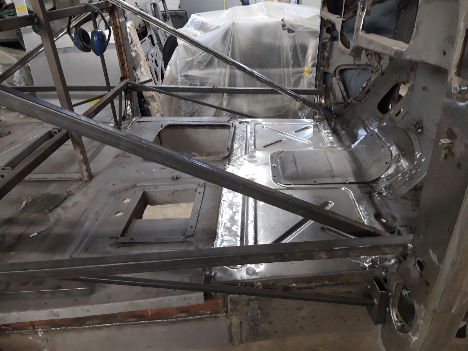

Alustan salongipõrandast, mis oli üldiselt heas seisukorras, kuid vajas sellegipoolest ositi väljavahetamist.

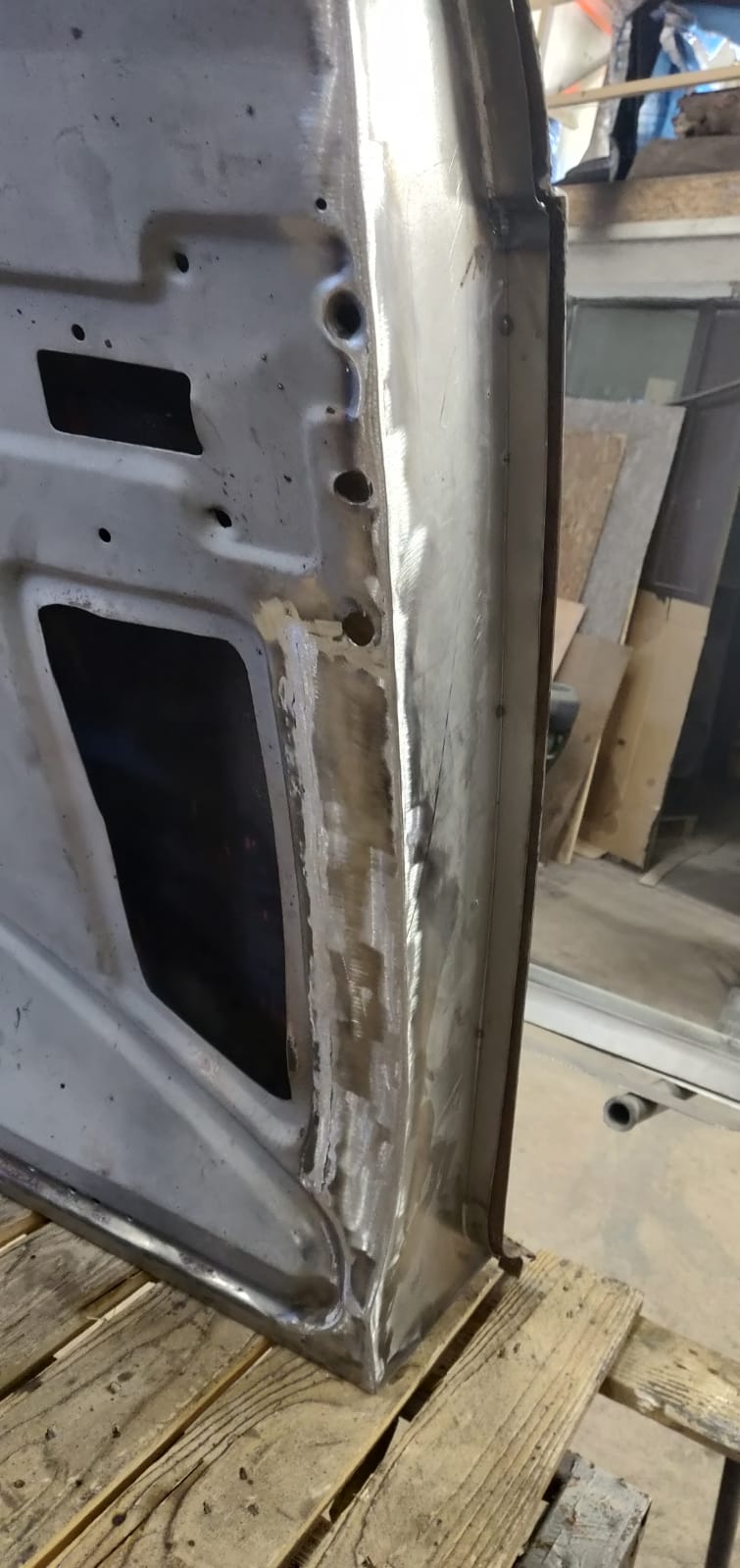

RE: ZIS 110 B FAETON (paraadauto) - Juri - 15-06-2024

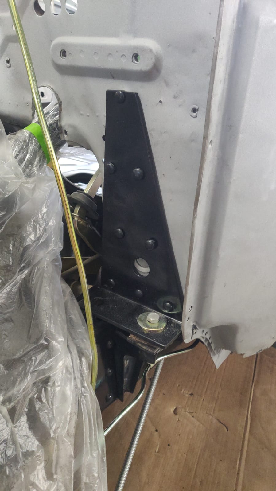

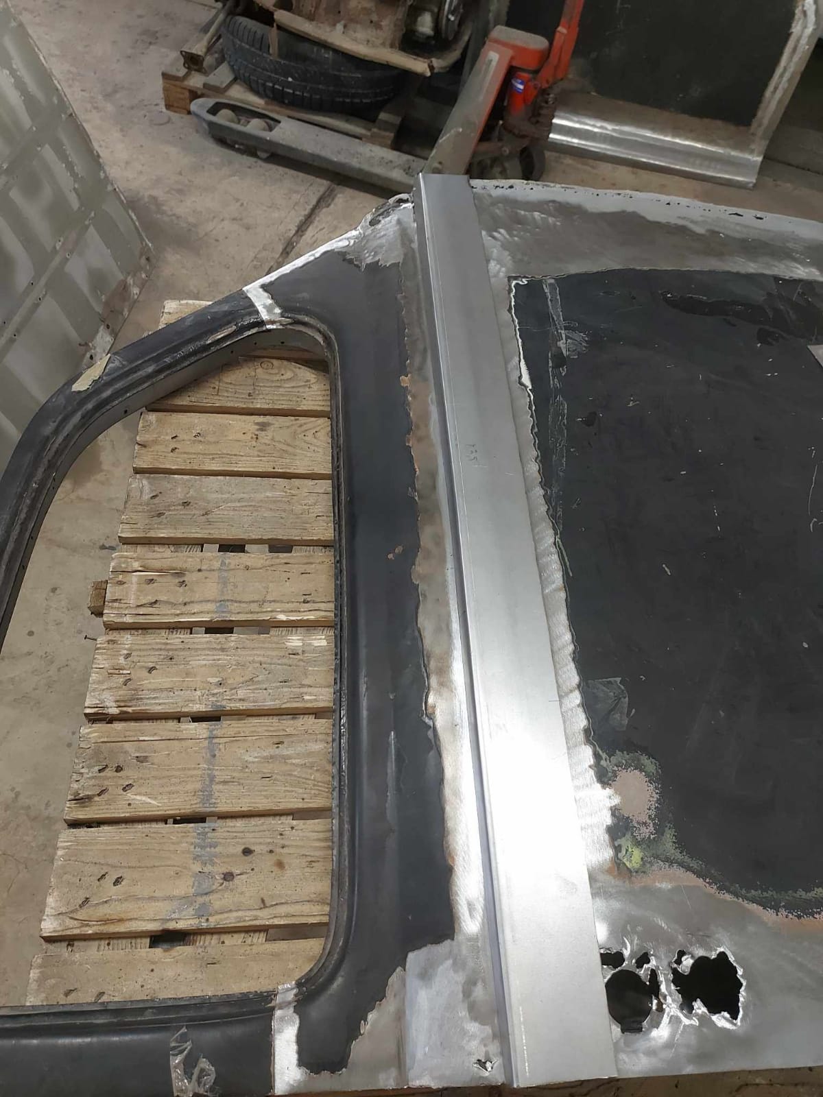

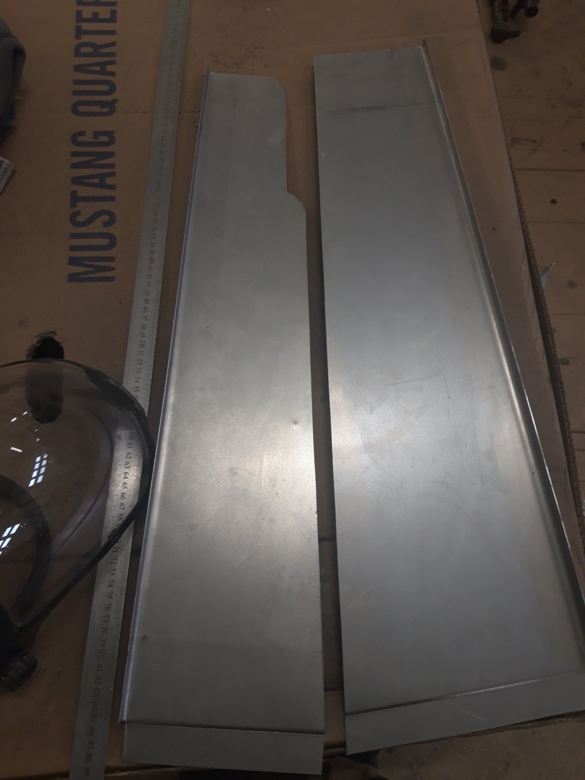

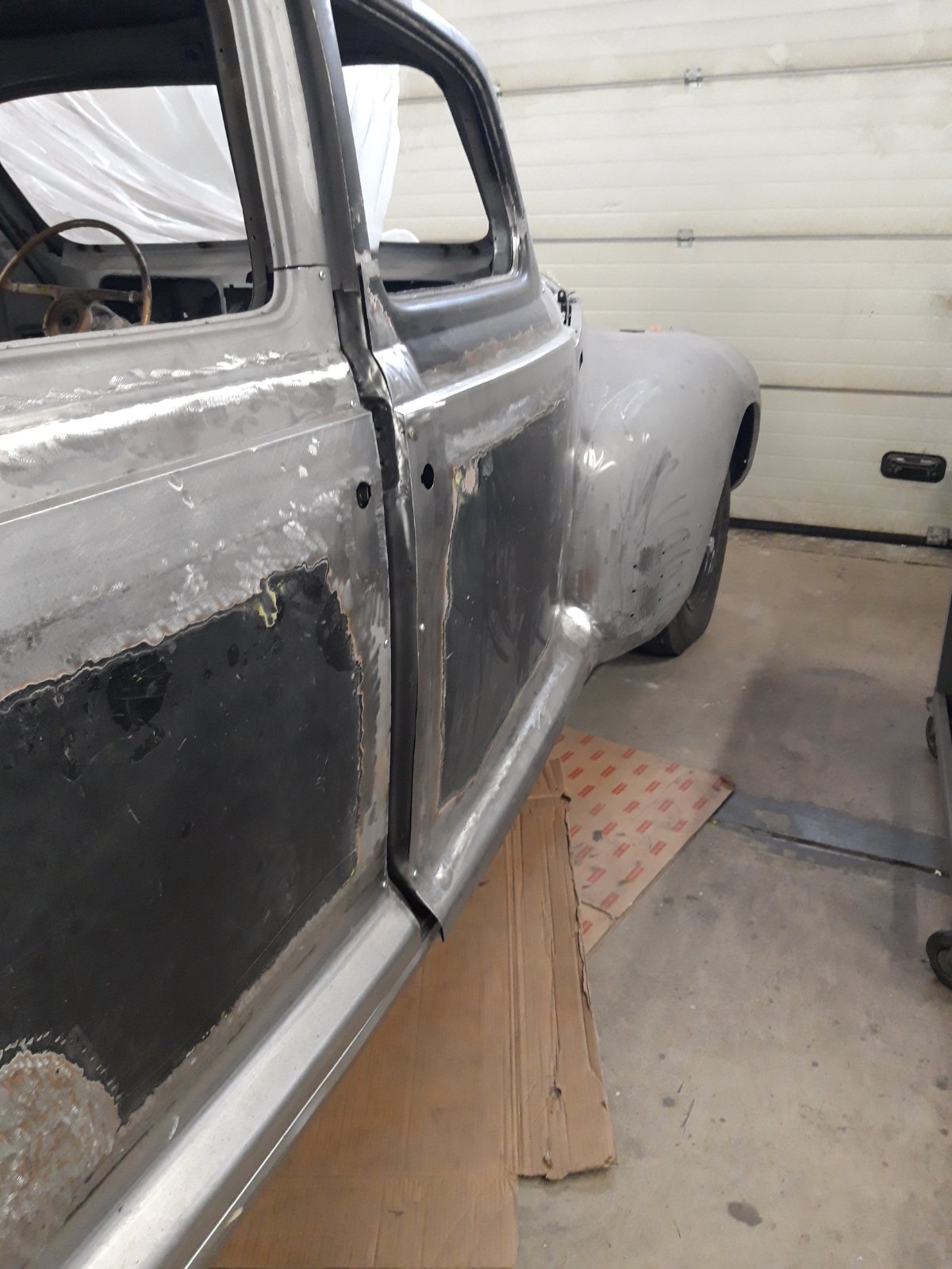

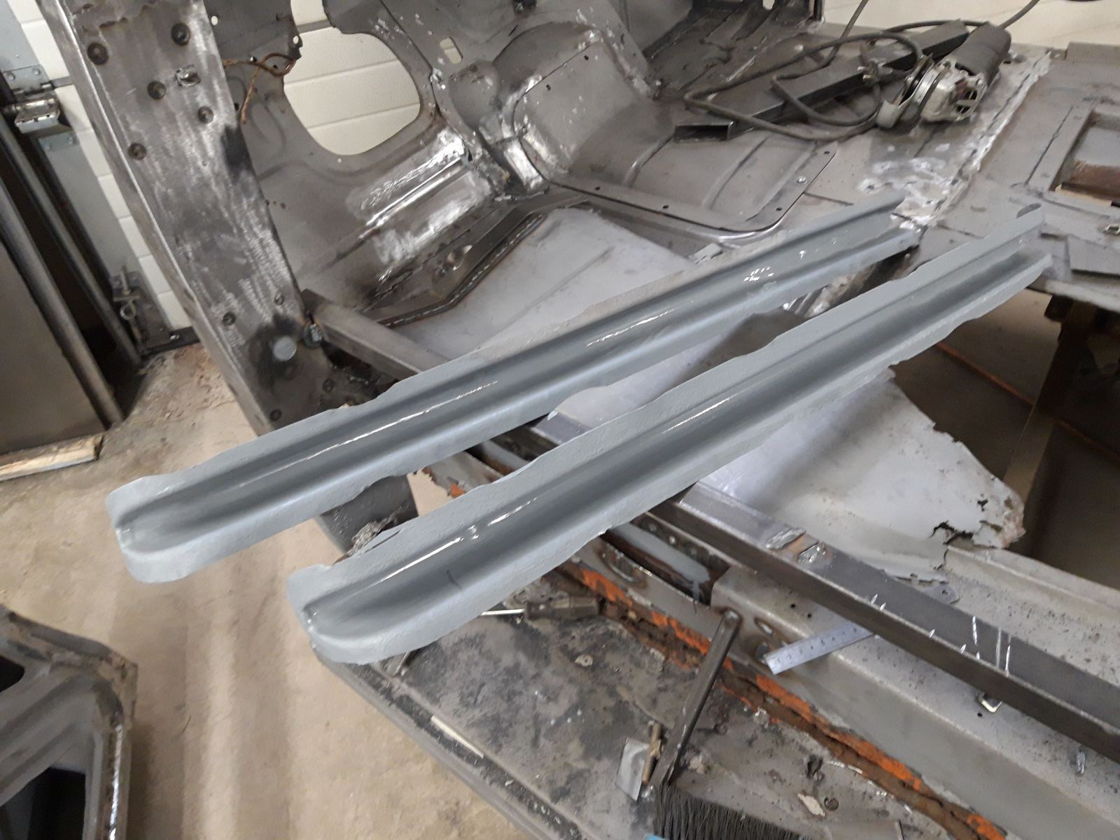

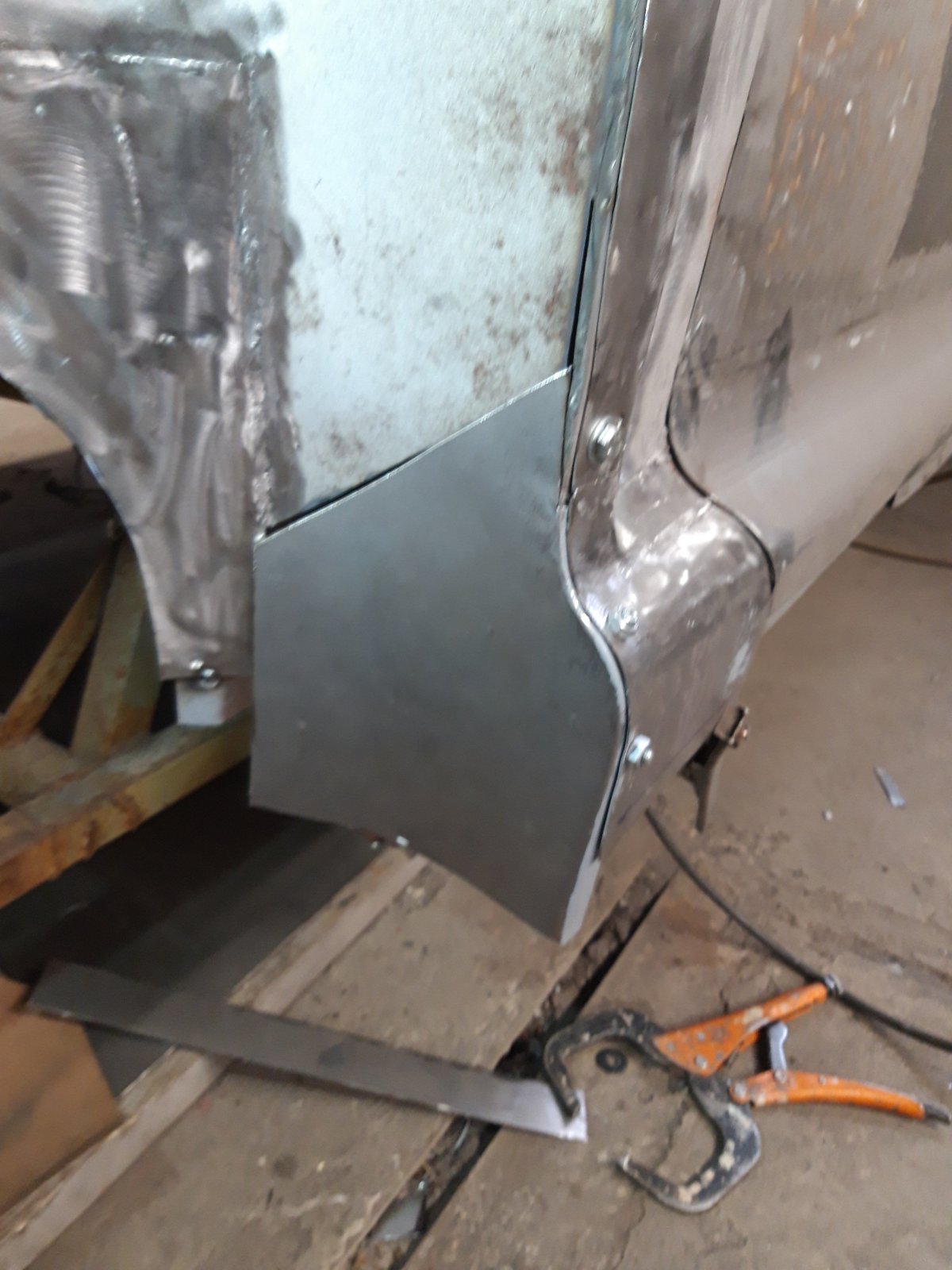

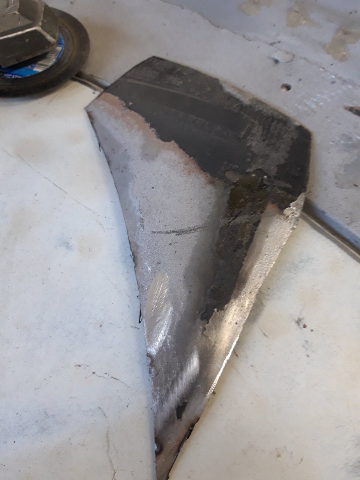

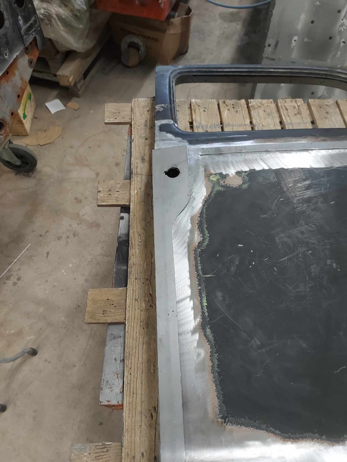

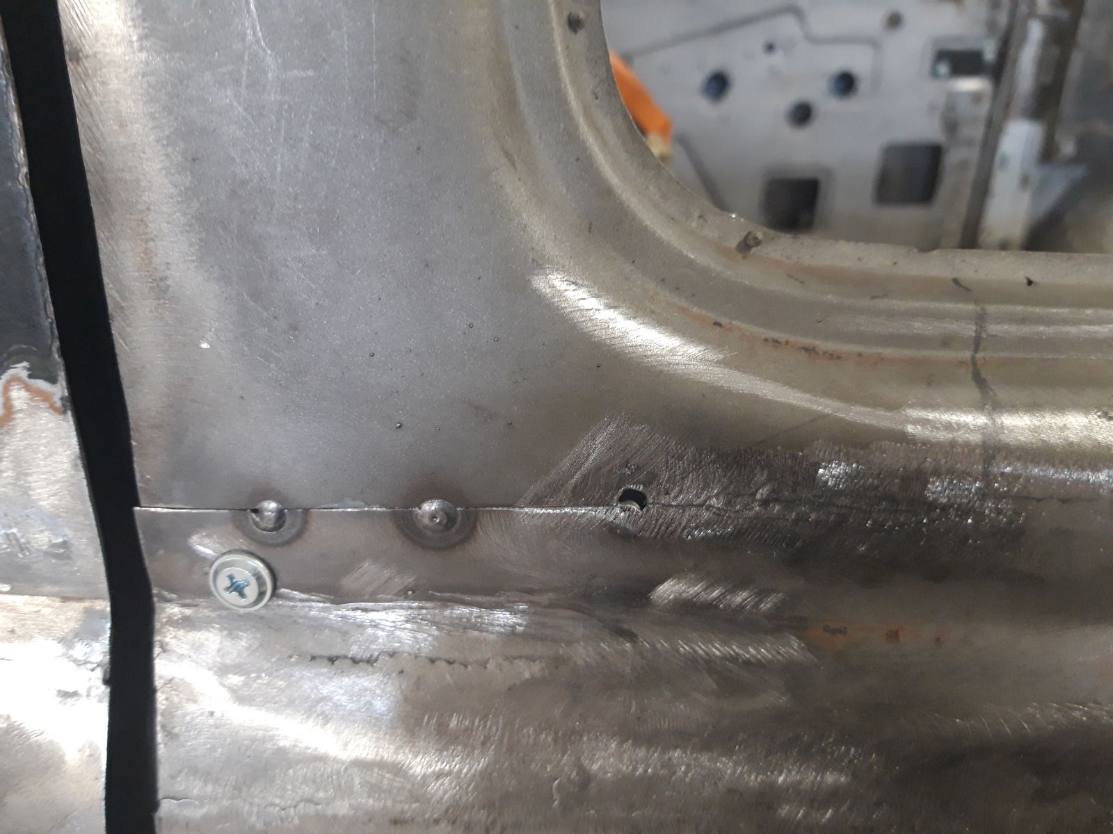

Jätkame keretöödega. Uksed ja uksepakud ei olnud just kõige paremas seisukorras ja vajasid põhjalikku taastamist. Vahepeal said ka tagumised rattakoopad värvitud ning kere ja raam taaskord kokku viidud. Pildid on seetõttu veidi segamini.
Järgnevatel piltidel on näha uste taastamist. Pange tähele, et siin on nähtav veel üks Faetoni ja Kabrioleti erinevus võrreldes sedaaniga. Nimelt puuduvad originaalis kõikidel lahtistel paraadautodel ukselukud, mis paiknevad sedaanil ukselinkide all. Need tuli seega kinni keevitada.
Uksepakkude ja nurkade taastamine.

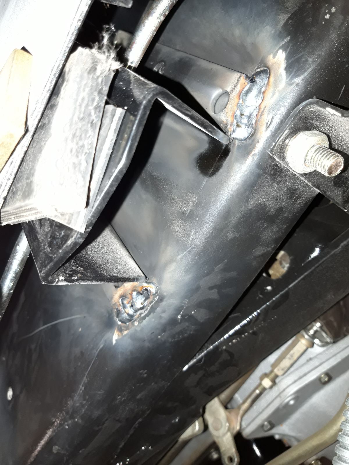

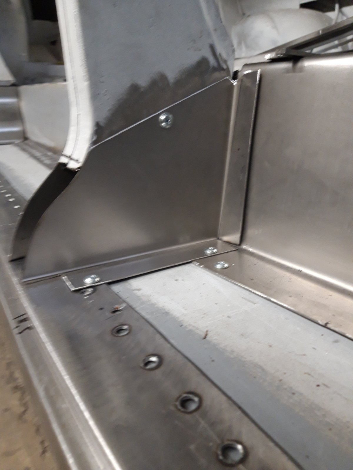

Siin on näha veel ühte Faetoni erisust. Uksepostide ja vaheseina toestamiseks kinnitatakse põranda ja postide külge spetsiaalsed metallist kolmnurgad. Need aitavad fikseerida vaheseina ning postid kõigi liikumiste ja pingete suhtes, mis võivad tekkida katuse maha lõikamisel. Tegemist on ainult Faetonitele ja Kabriolettidele omase detailiga, mis on valmistatud tehase jooniste järgi. Tehases paigaldati need täpselt samamoodi, enne katuse lõikamist. Nende kolmnurkade külge kinnituvad ka ülemised eemaldatavad uksepostid.

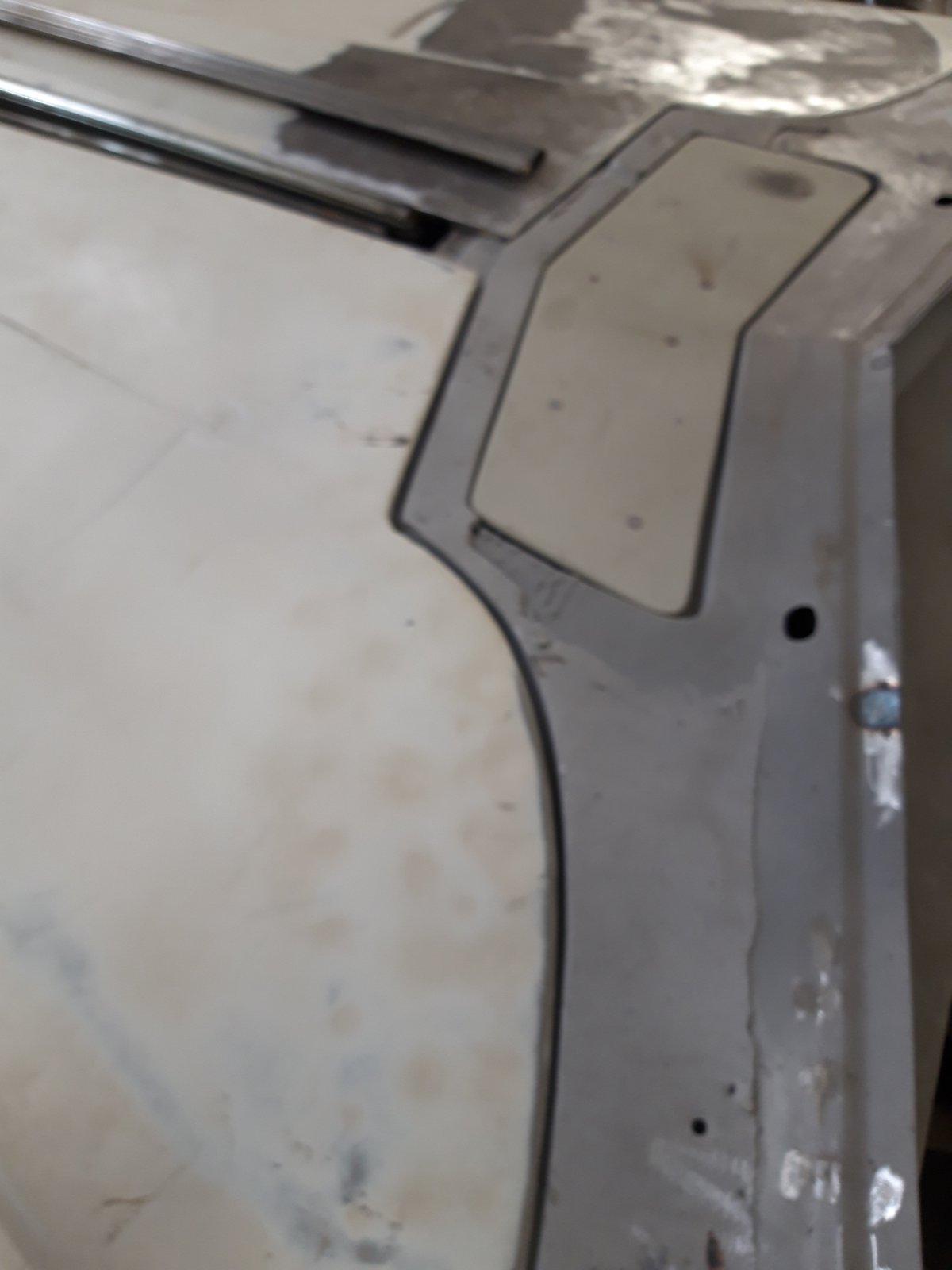

RE: ZIS 110 B FAETON (paraadauto) - Juri - 02-07-2024

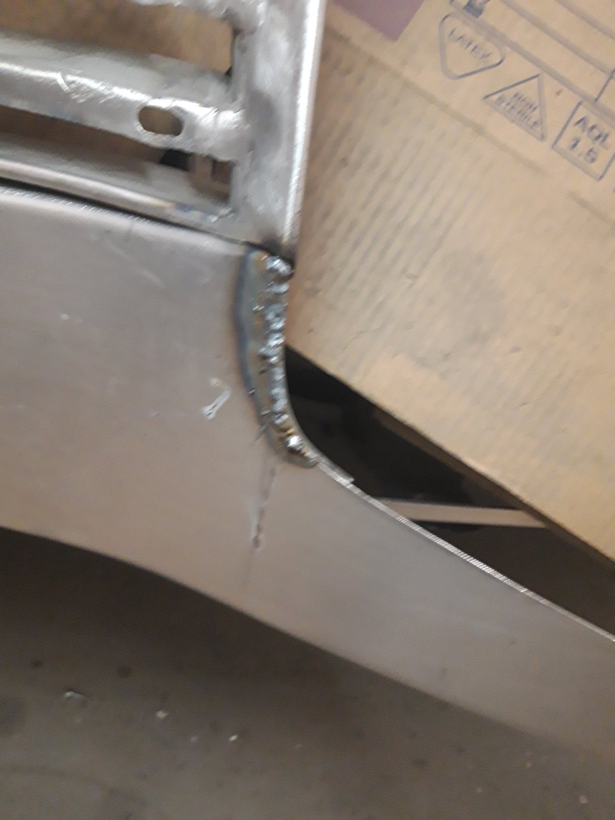

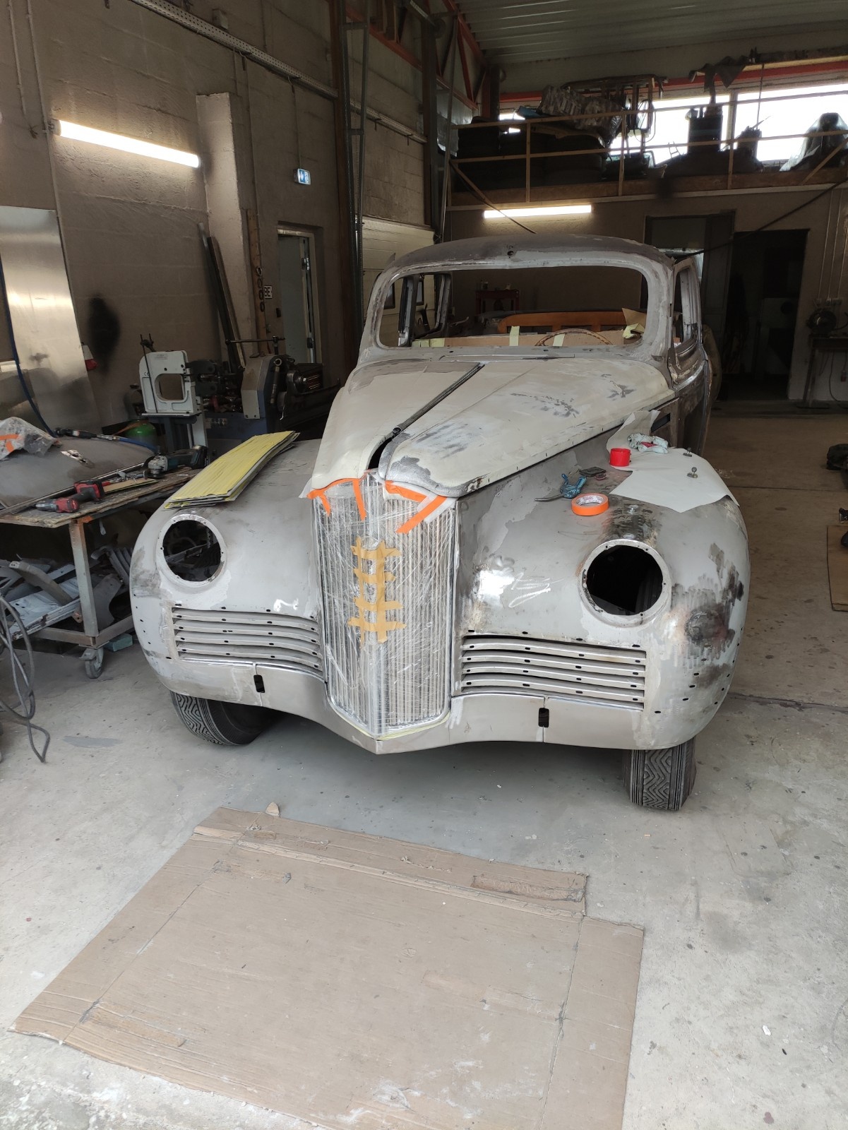

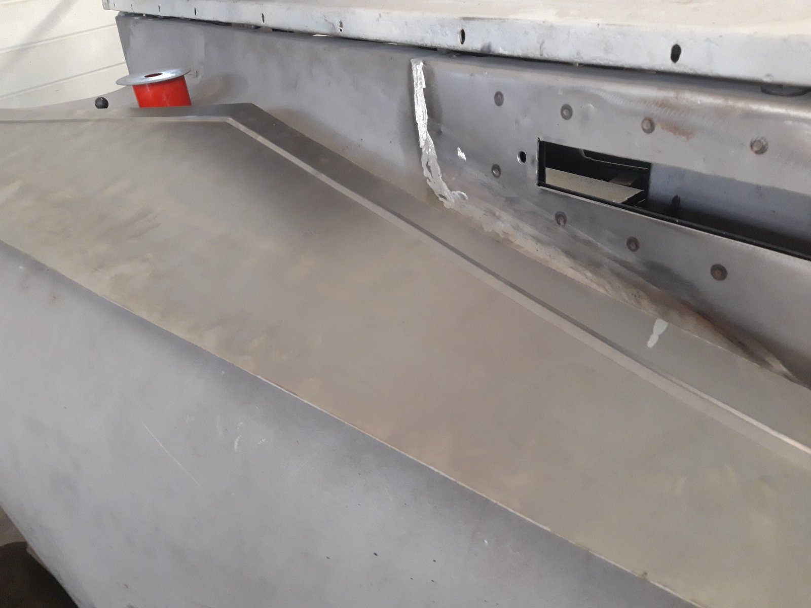

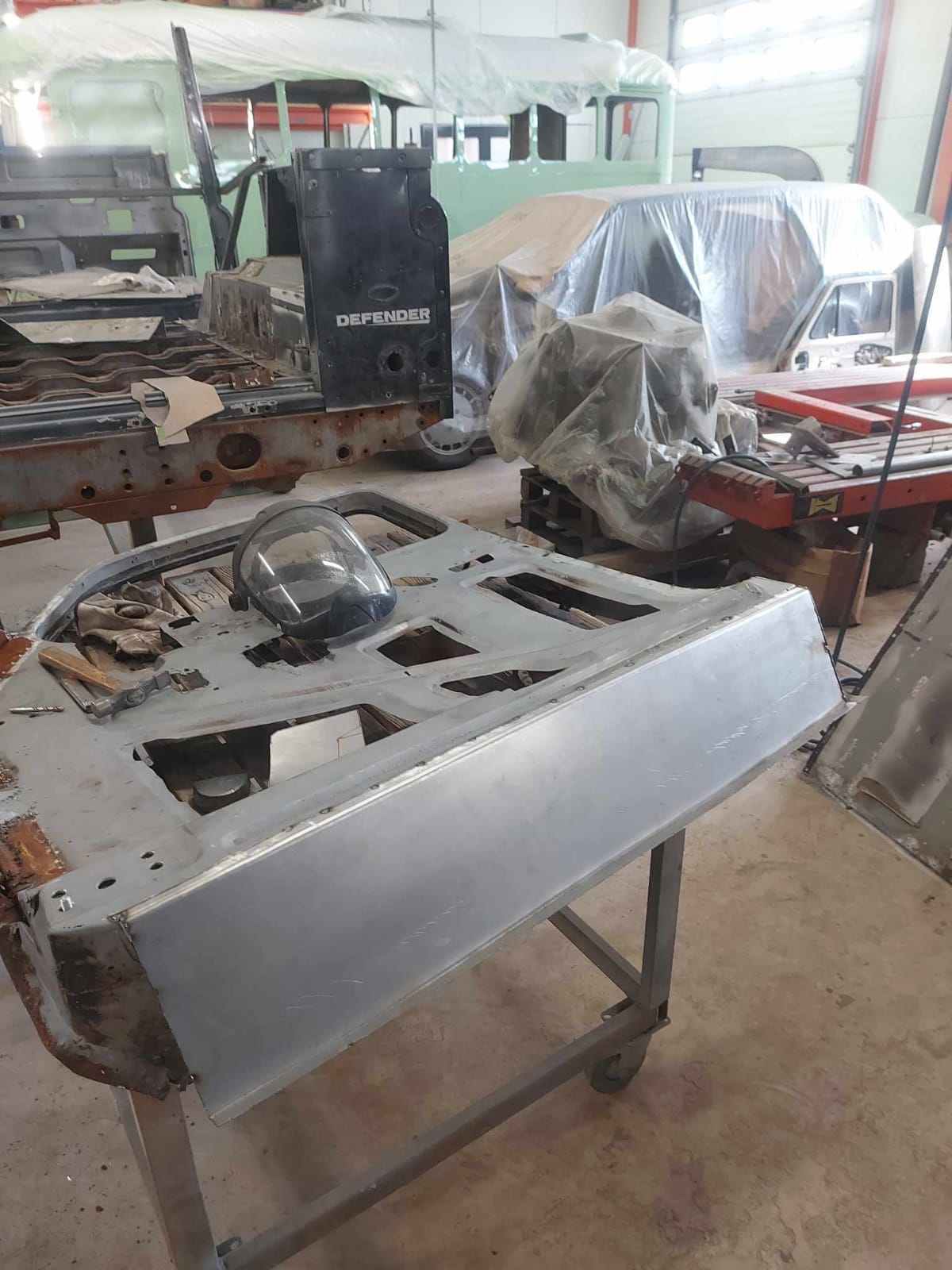

Jätkame esitiibadega. Zis 110 esitiivad on massiivsed, ca. 1,8m pikad ja keevitatud kokku mitmest osast. Faetoni ja sedaani esitiivad on sisuliselt identsed ning ainsa erinevusena võib välja tuua lipuvarraste kinnitused, mis olid väga vähestel paraadautodel.
Tiibade taastamine:

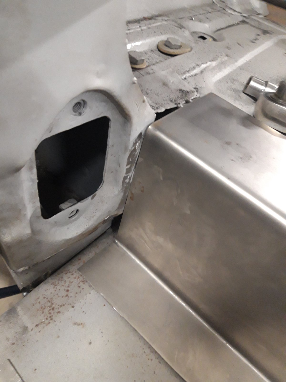

Siin on näha mootoriruumi külgplekke, mis paiknevad massiivsete esitiibade all:
Tiibade peal paiknevate gabariittulede kinnituskohad:
Tiibade esiosades paiknevad spetsiaalsed õhku koguvad avad:
Esitiibasid ühendav plekk. Esistange tuleb selle pleki ette ja kinnitub läbi avade raami külge. Pildil on näha ka radiaatori esivõret.

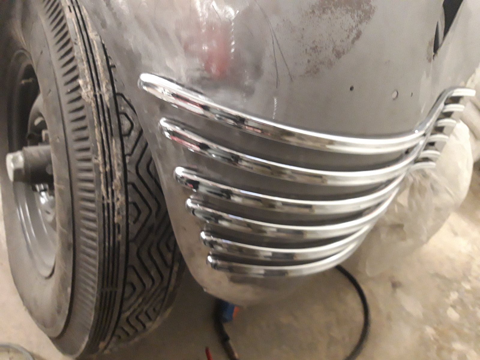

Sai peale proovitud ka esitiibade iluliistusid. Siin on siis näha esimesi tiivaliiste, mida on kokku 12tk kahe tiiva peale.
Esitiibade tagumised liistud:
Kapotid ja salongiõhu sisselaske klapp:

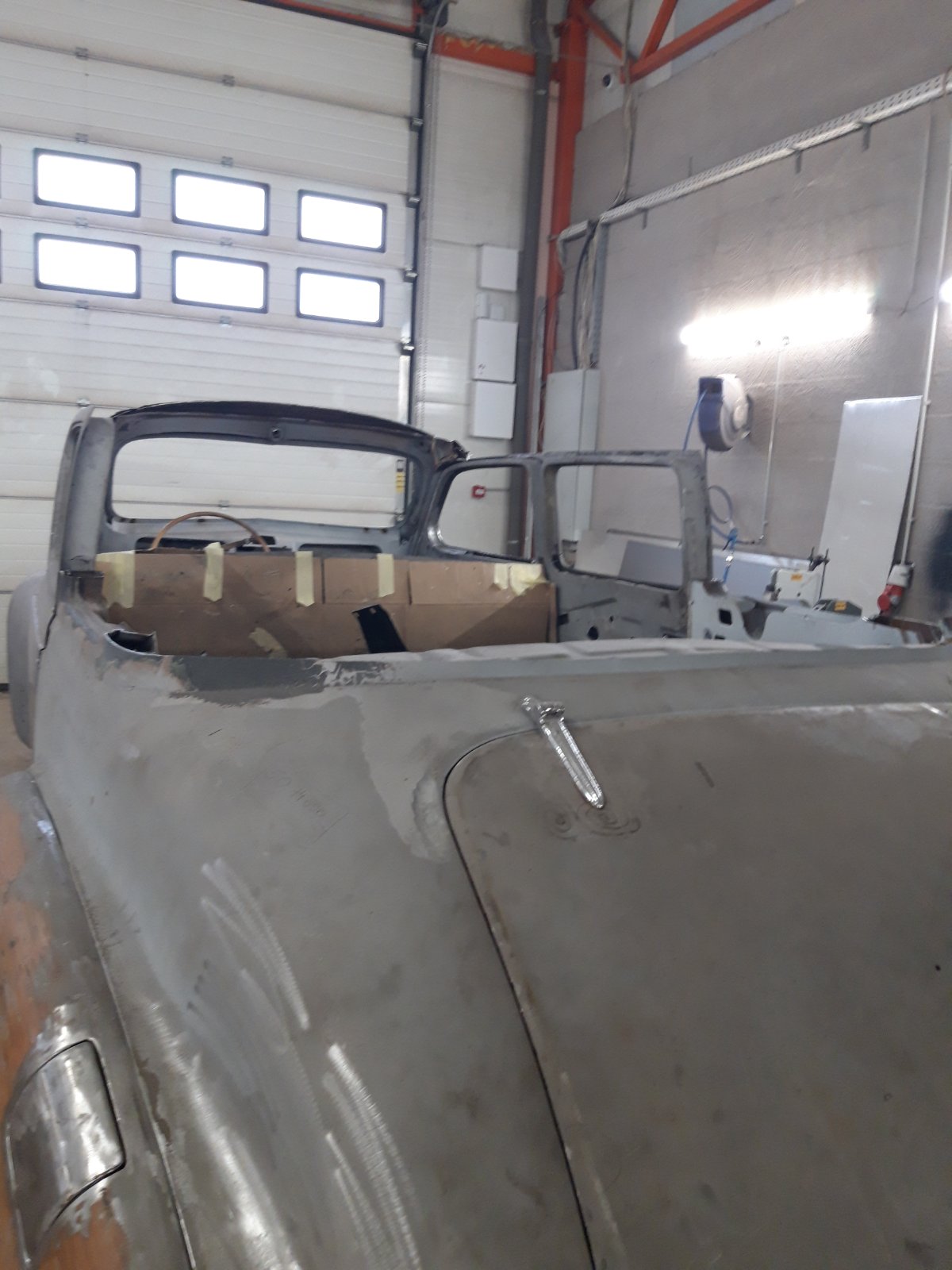

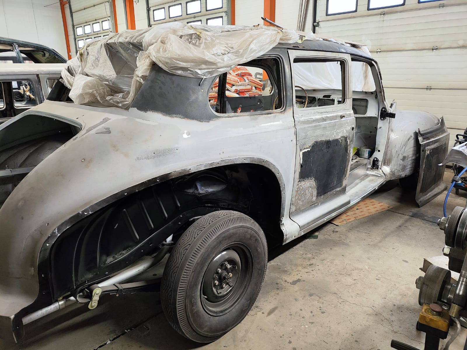

RE: ZIS 110 B FAETON (paraadauto) - Juri - 11-07-2024

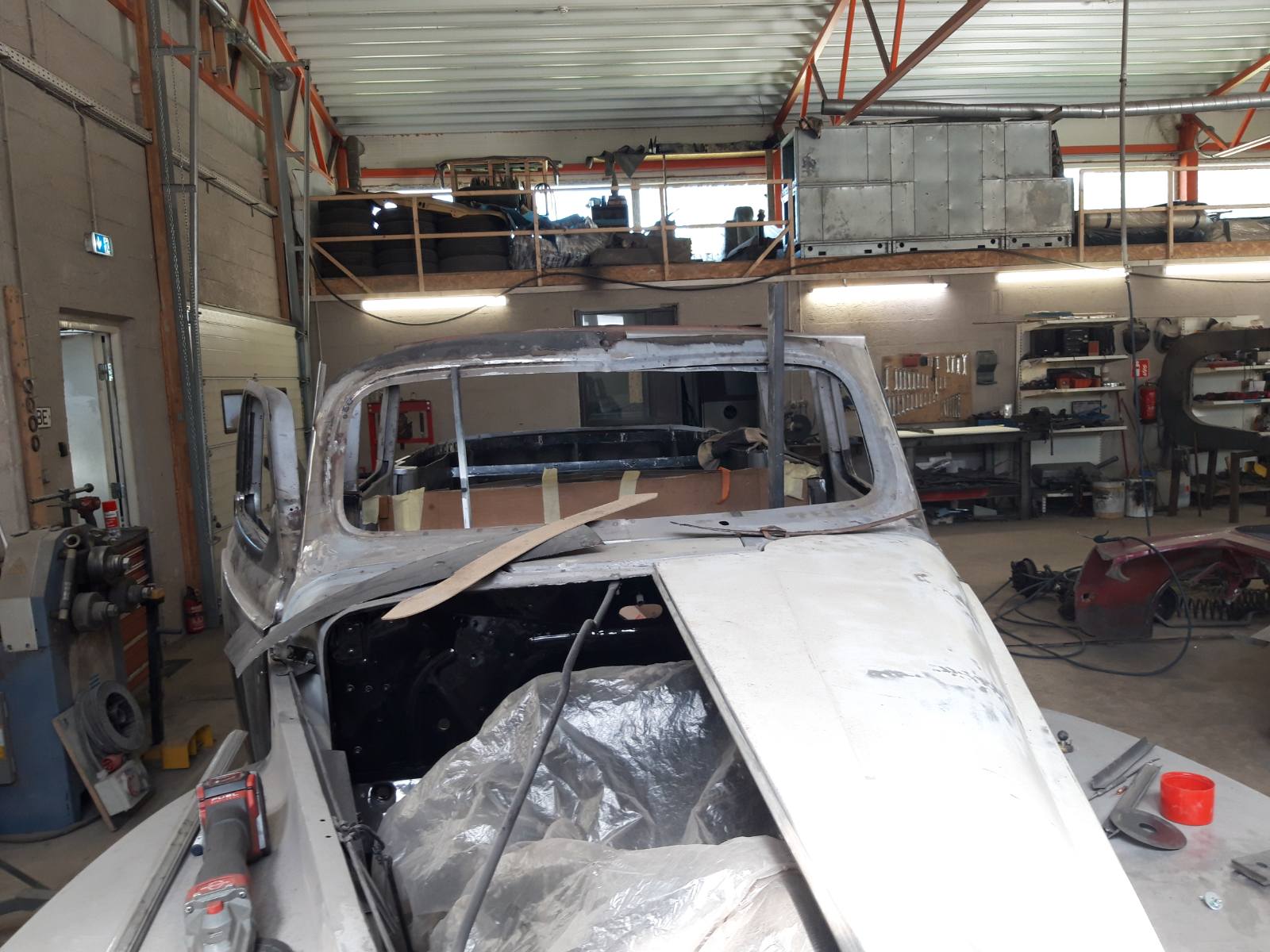

Kriitiline punkt sai ületatud, ehk katus sai maha lõigatud. Enam tagasiteed pole, tuleb Faetoniga lõpuni minna.

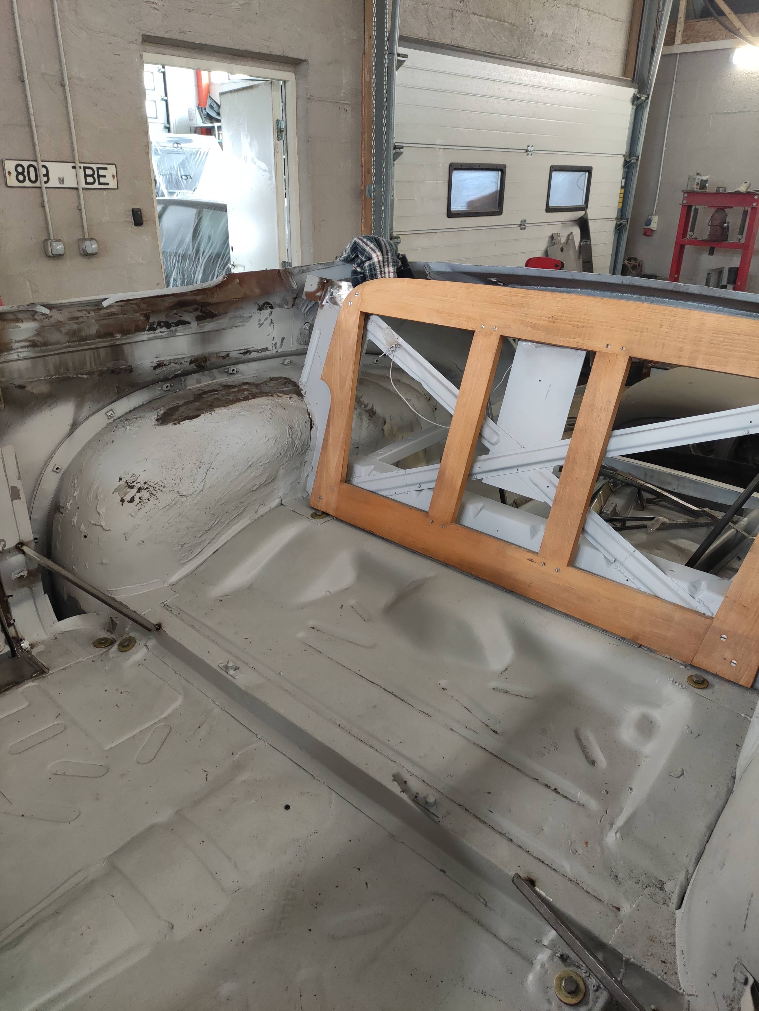

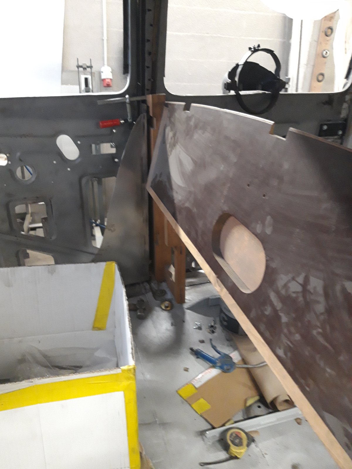

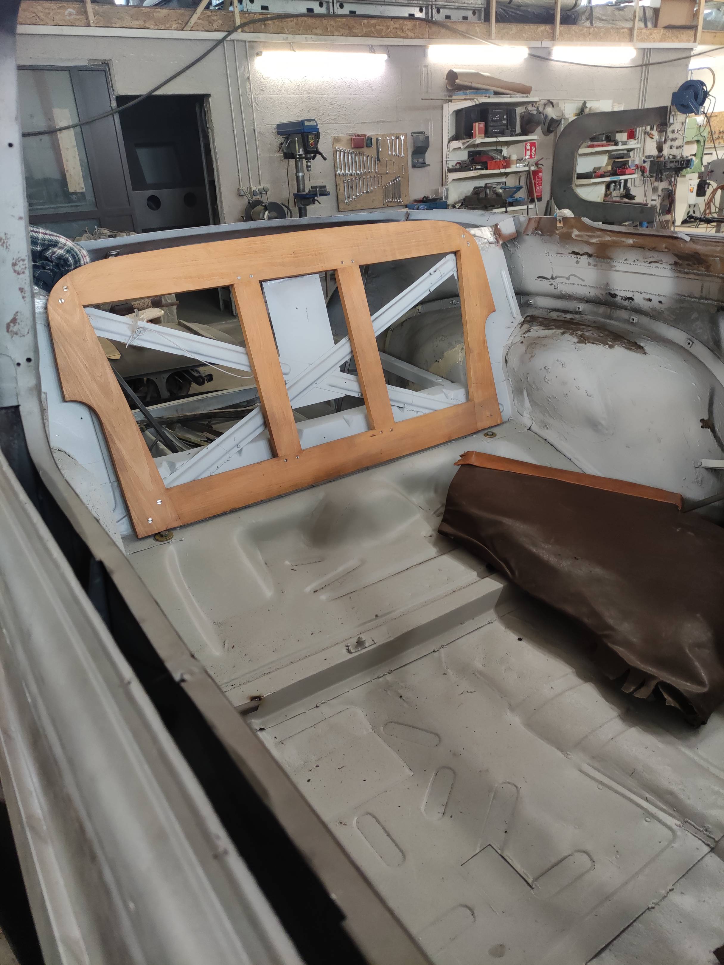

Enne katuse lõikamist sai paika ka puidust vahesein, mis on originaali täpne koopia. Erinevalt sedaani vaheseinast, mis on sirge, on faetoni vahesein omapärase kujuga ning see kinnitub eelpool mainitud metallist kolmnurkade külge. Faetoni vahesein paikneb ca. 3-4 cm tagapool sedaani vaheseinast, mistõttu on ka sedaani ja faetoni klapptoolide jalad erineva pikkusega.(Faetoni toolidel siis lühemad jalad)

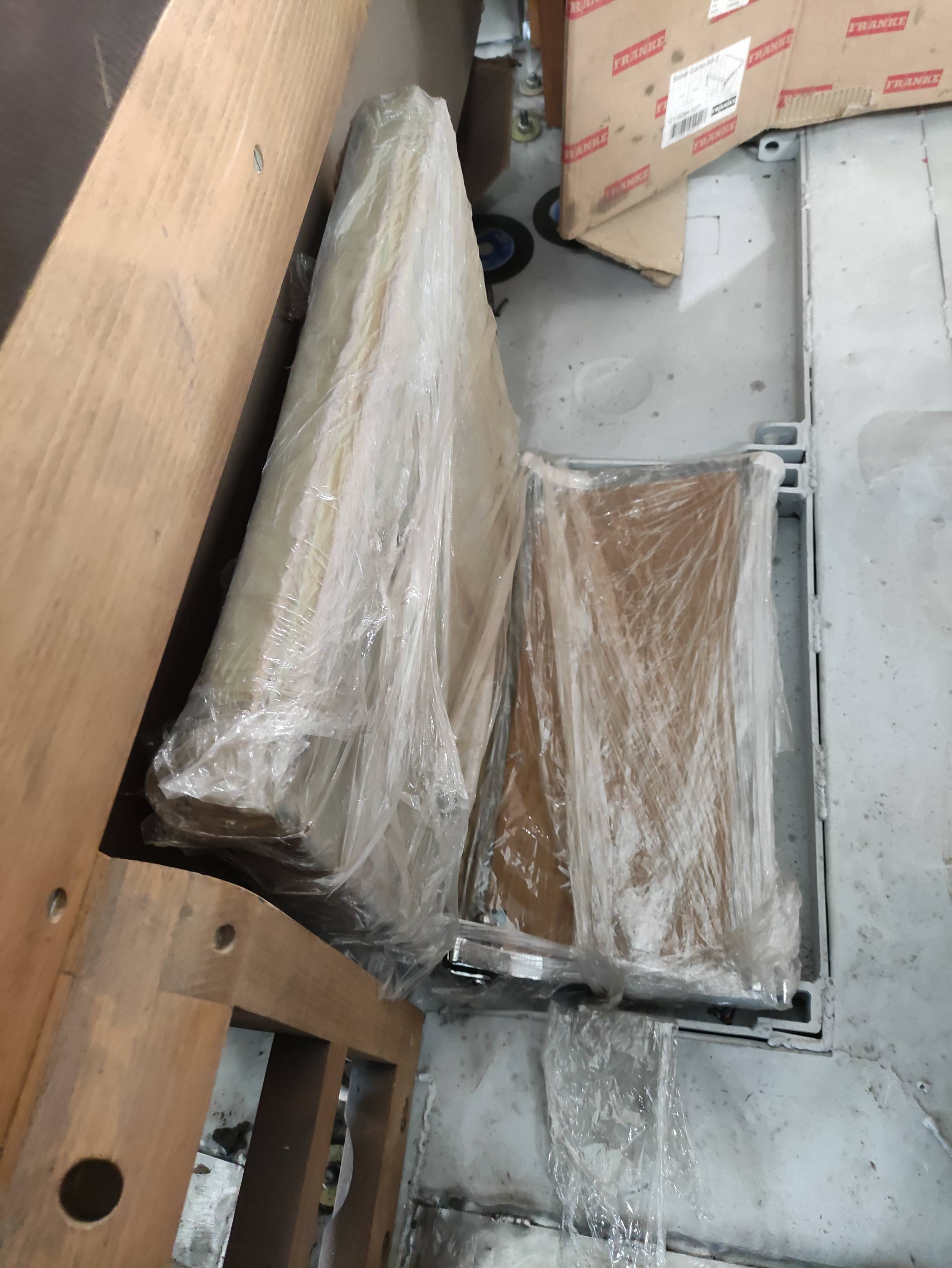

Sai peale proovitud ka Faetoni klapptoole. Need toolid on pärit originaalfaetonilt ja olid originaalis kaetud nahaga. Toolid sobivad hästi kokku vaheseinaga.
Katuse lõikasime igaks juhuks suurema varuga:

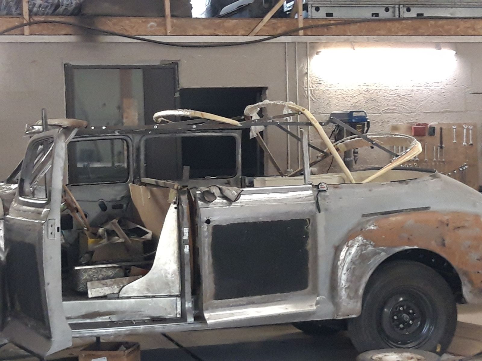

Siin on katus juba lõigatud. Hetkel meenutab veidi Kabriolett Pobedat. Uksed lõikame hiljem.

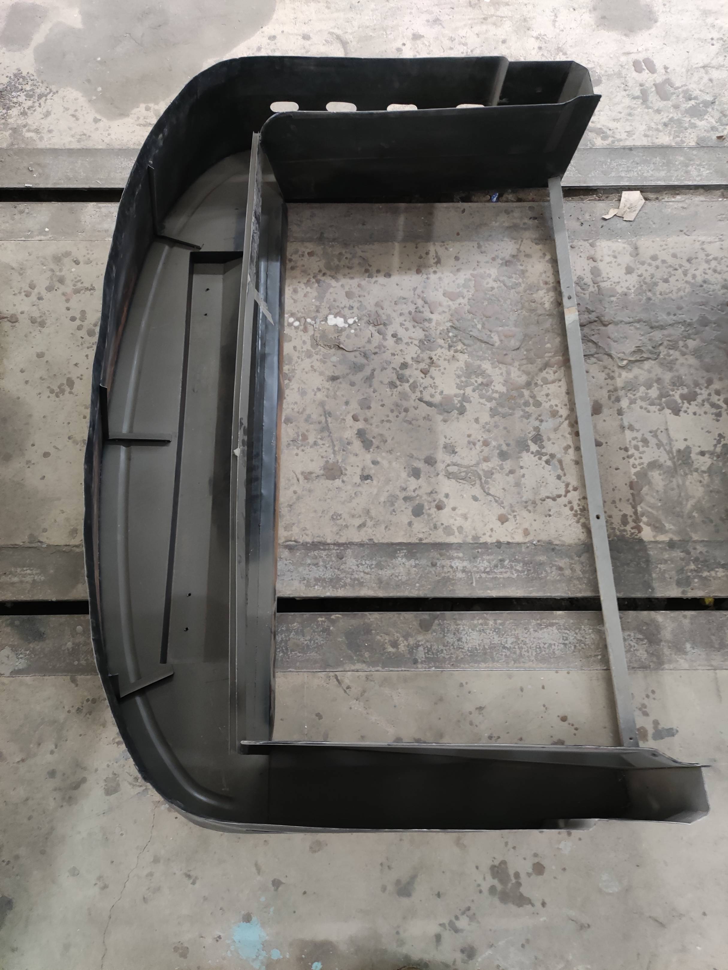

RE: ZIS 110 B FAETON (paraadauto) - Juri - 18-07-2024

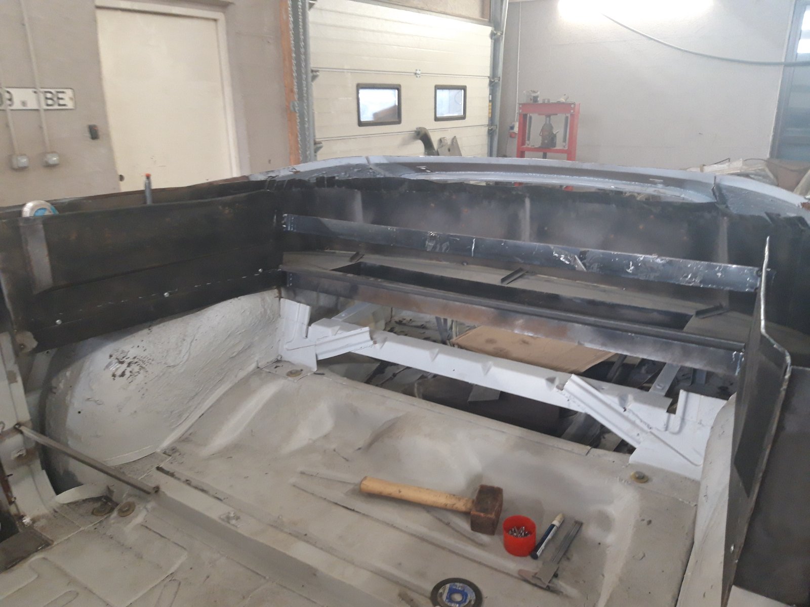

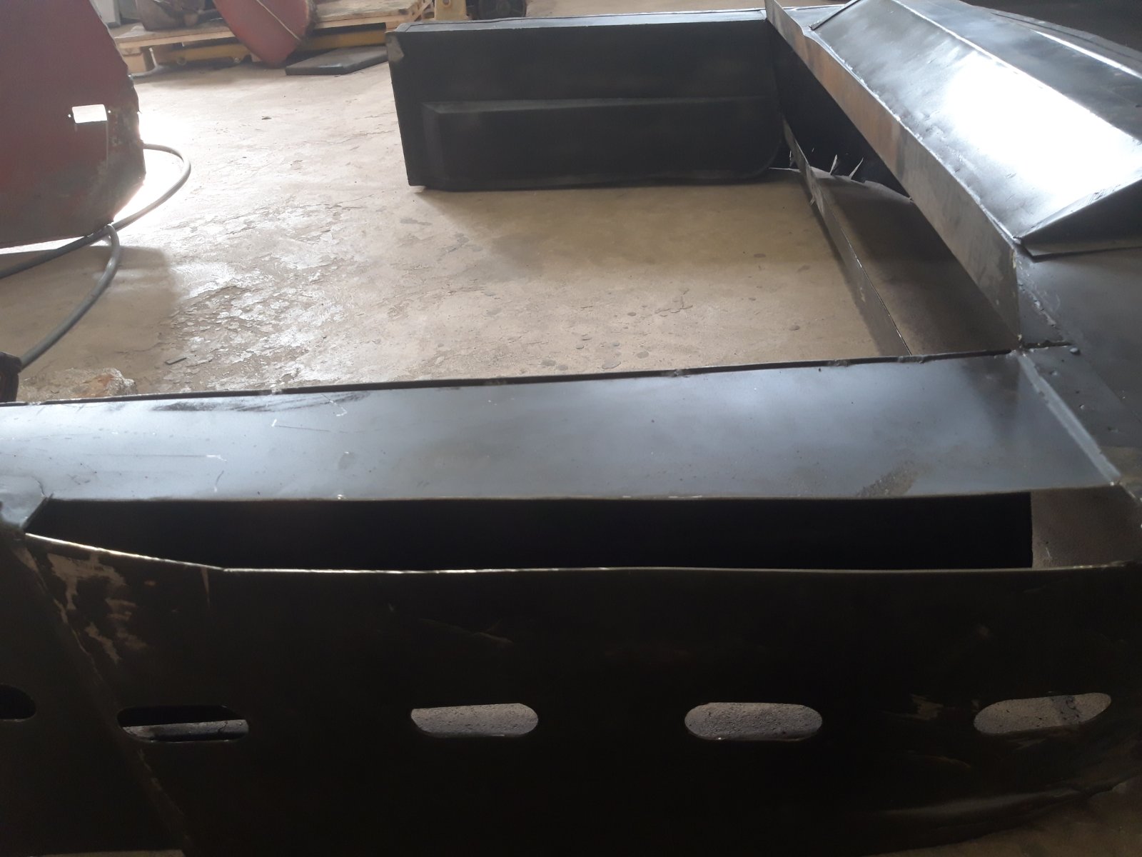

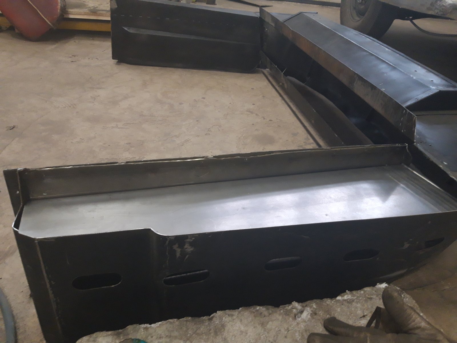

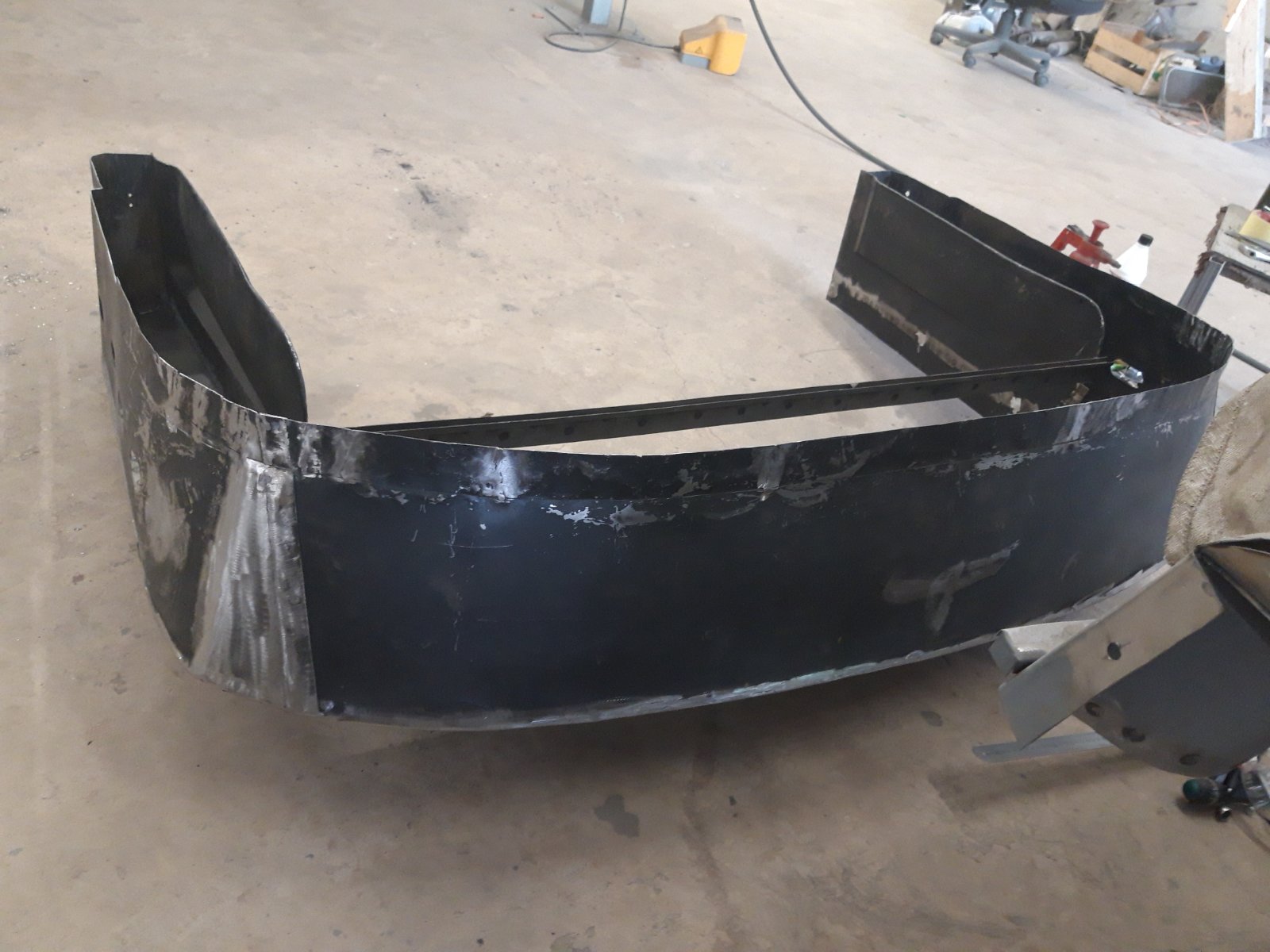

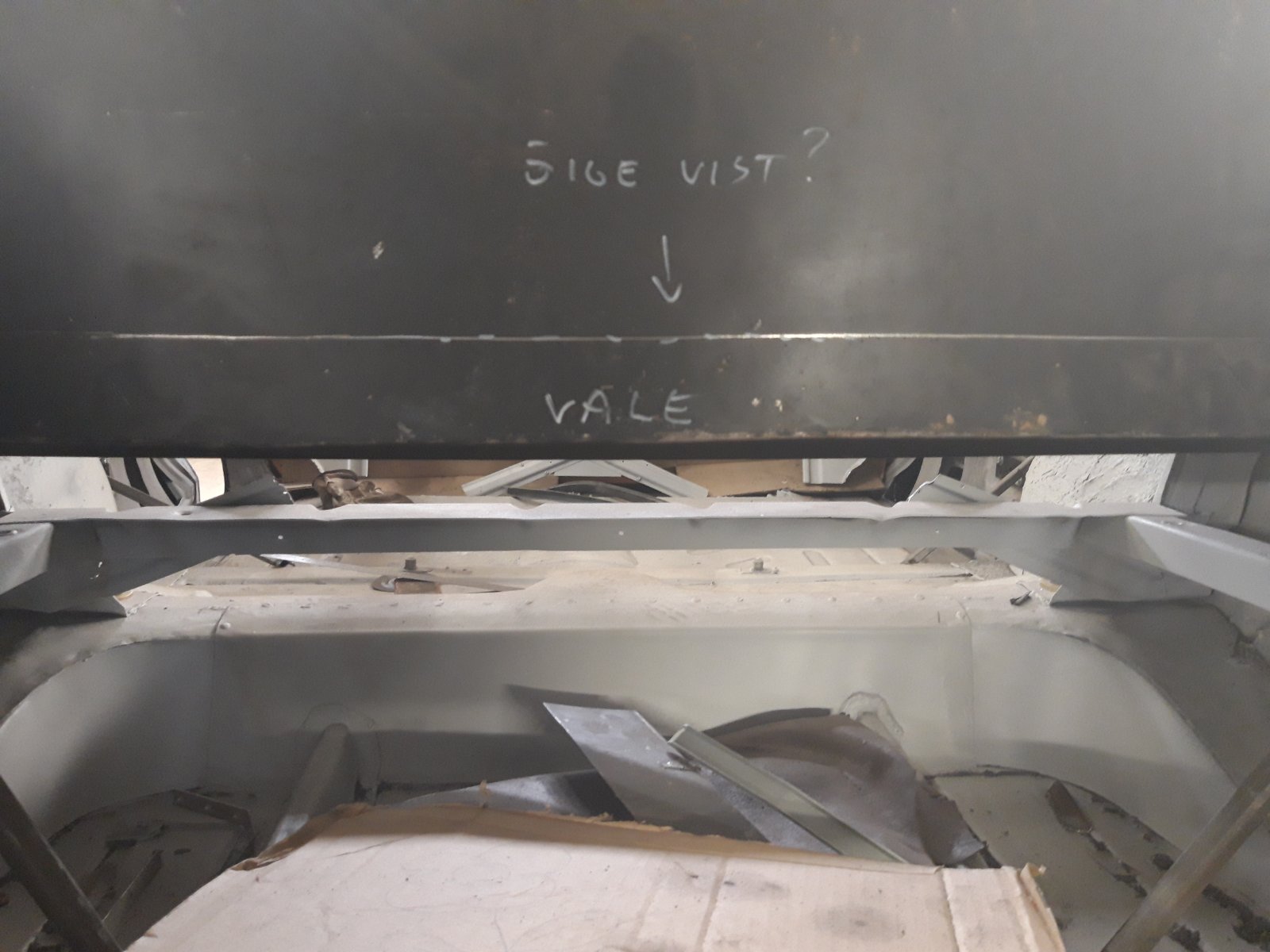

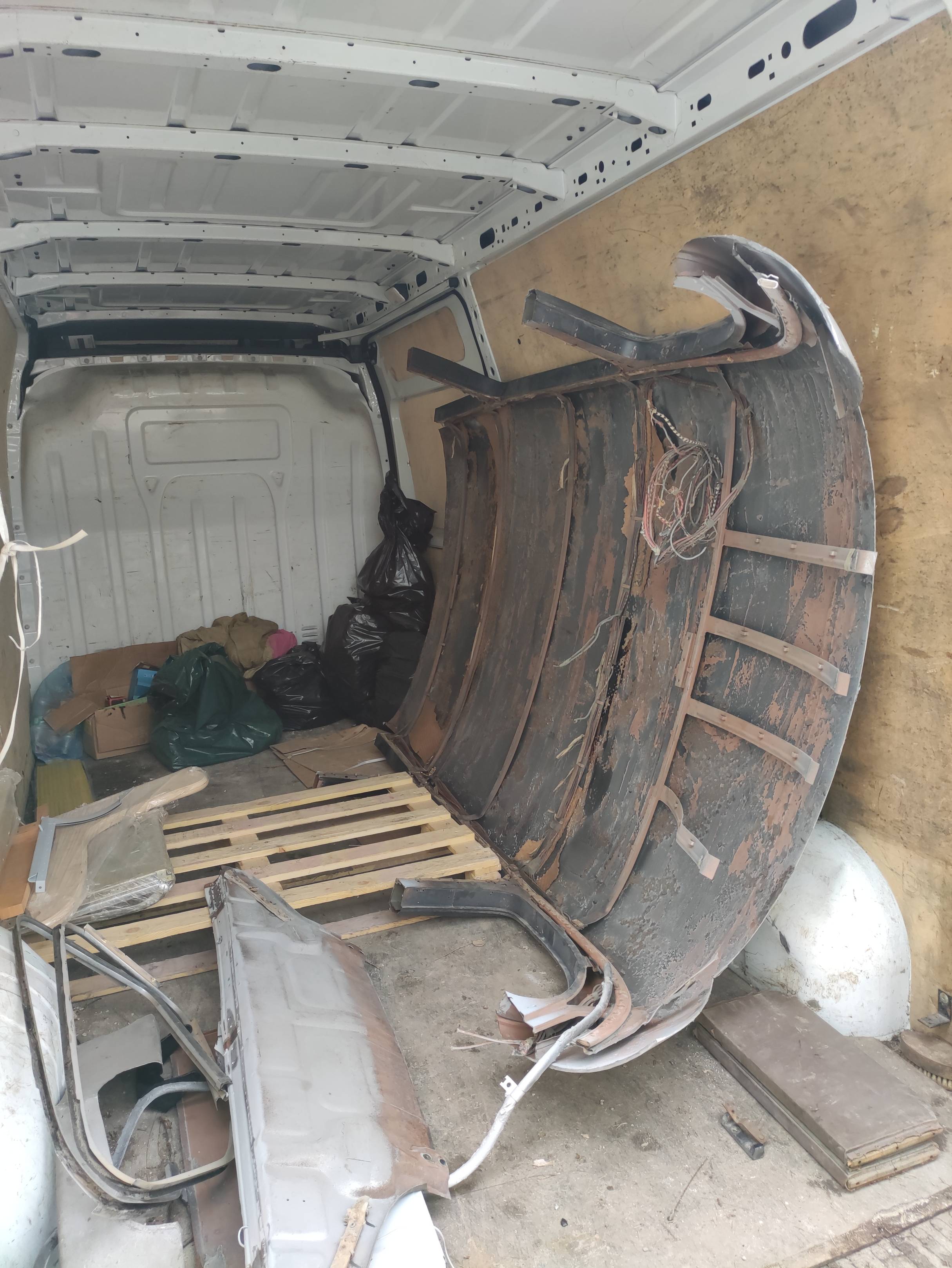

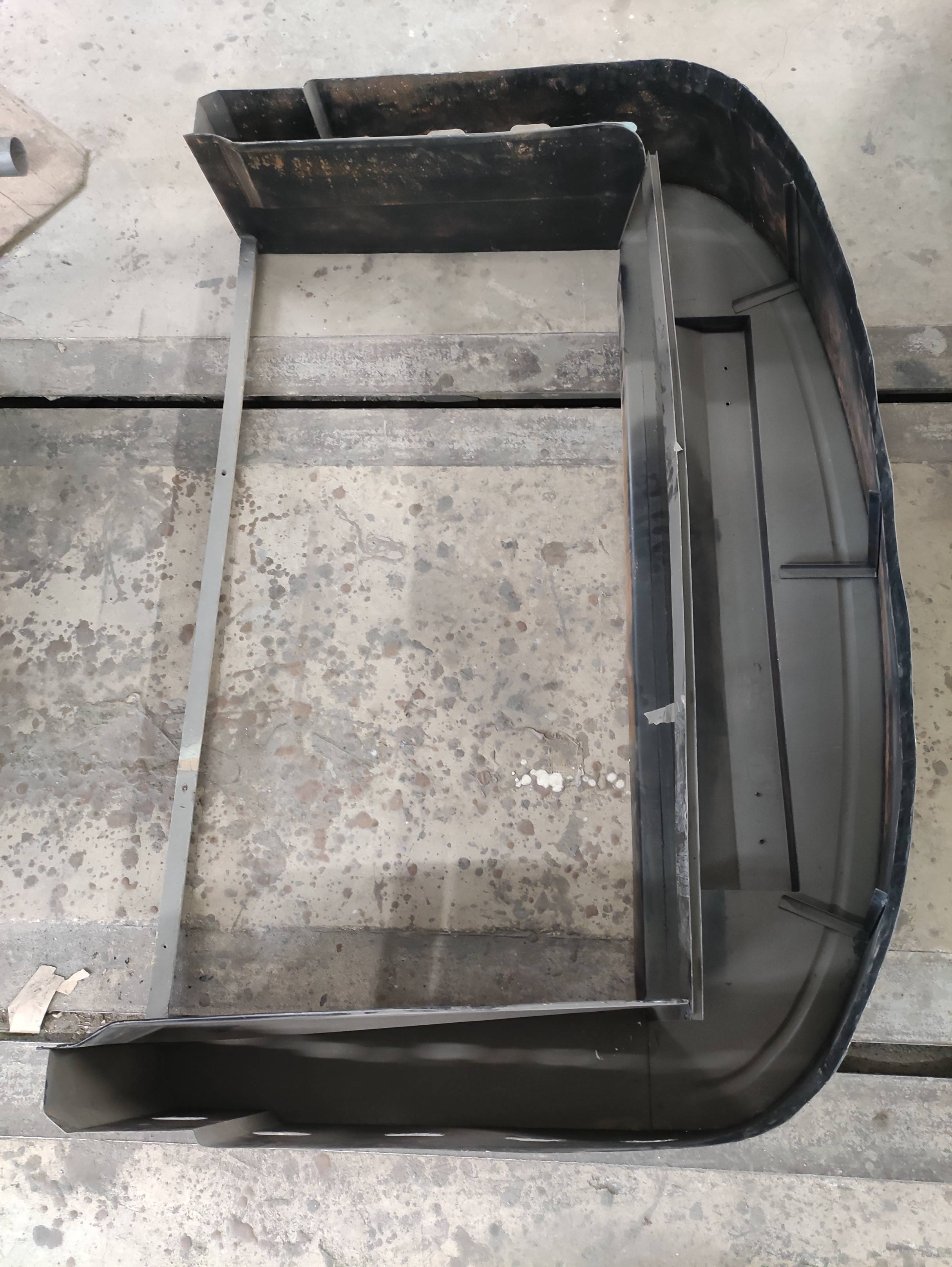

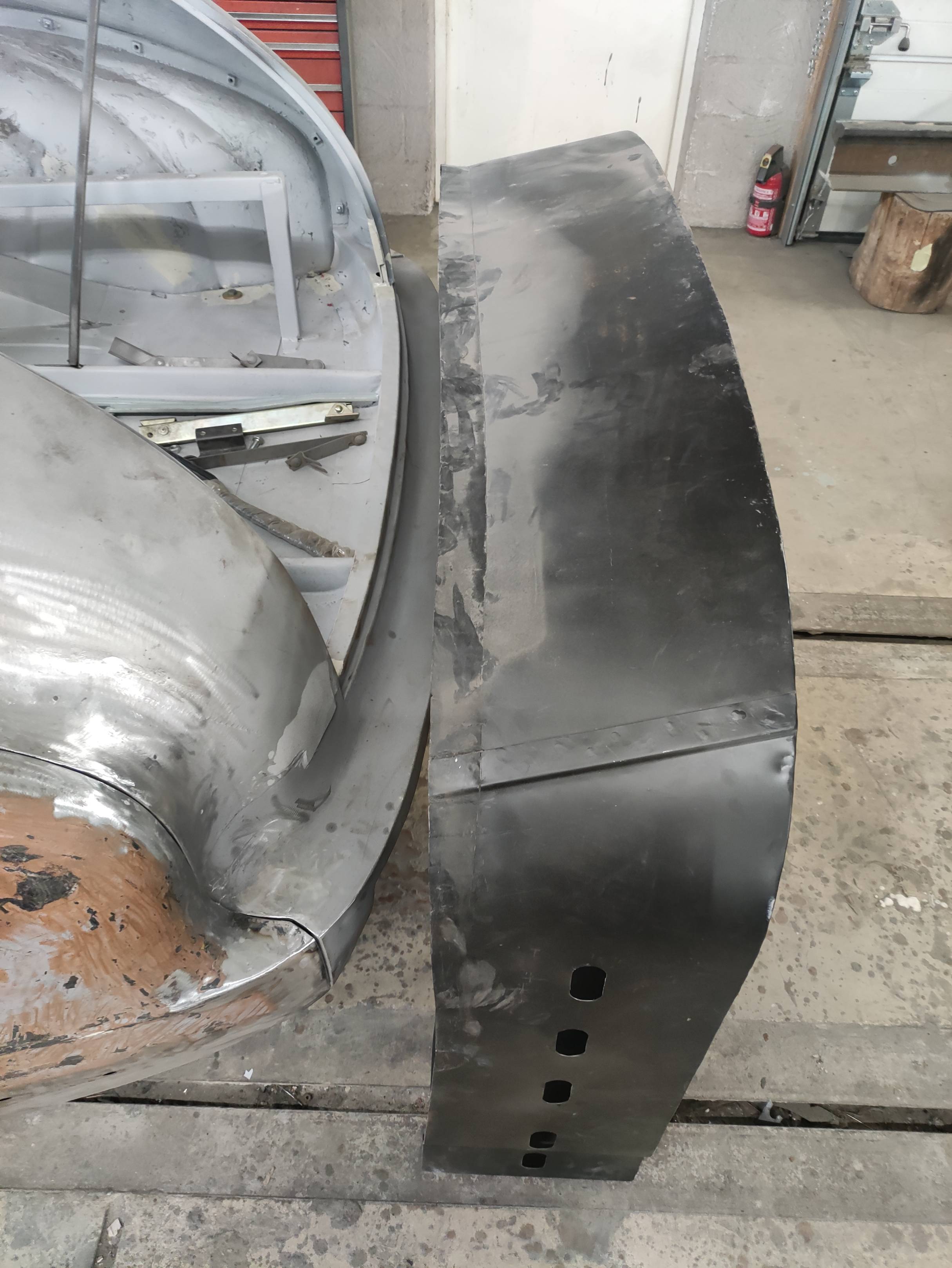

Järgmisena sai peale proovitud Faetoni katusekonstruktsiooni vanni/kasti. Tegemist on massiivse detailiga, mille soetasin juba valmiskujul, väidetavalt oli kast tehase jooniste järgi valmistatud. Hiljem selgus, et vann oli siiski liiga kõrge ning pidi põhja 4-5cm madalamaks tegema, et hästi ära mahuks ja sobiks.
Siin on näha vanni sellisena nagu ta alguses oli. Mõõtmed ca. (2x1x0,3)m.
Ebavajalik osa, mis tuli eemaldada vanni küljest:
Külgmised põhjad tuli samuti ümber teha:
Siin on vann juba enam-vähem paigas, eks ta muidugi võib veel natuke nihkuda igas suunas.
Vanni taha ja külgedele tuleb veel puidust pruss, mille külge kinnitatakse naelutusribade ja naelte kaudu katusepresent:

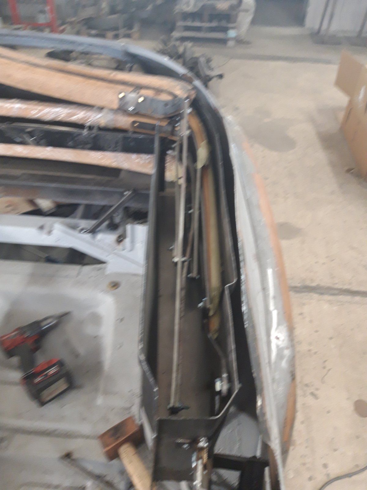

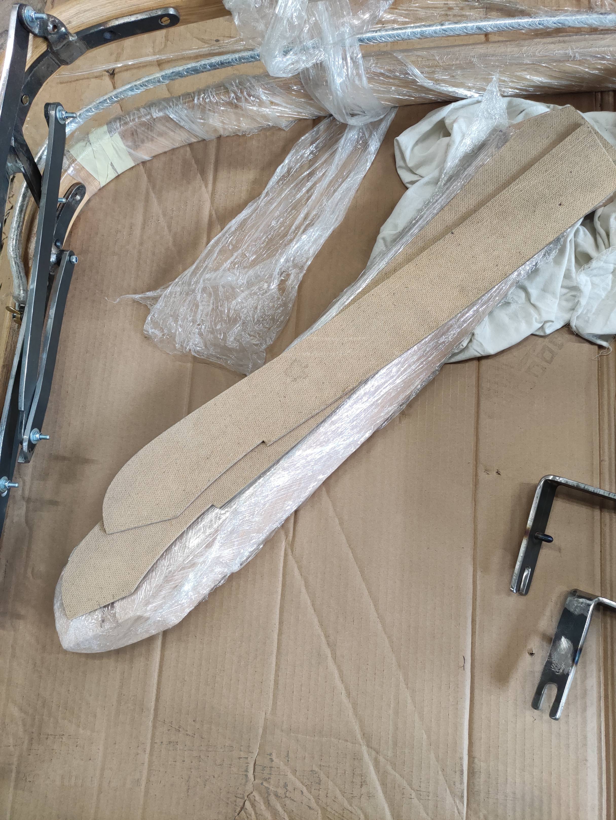

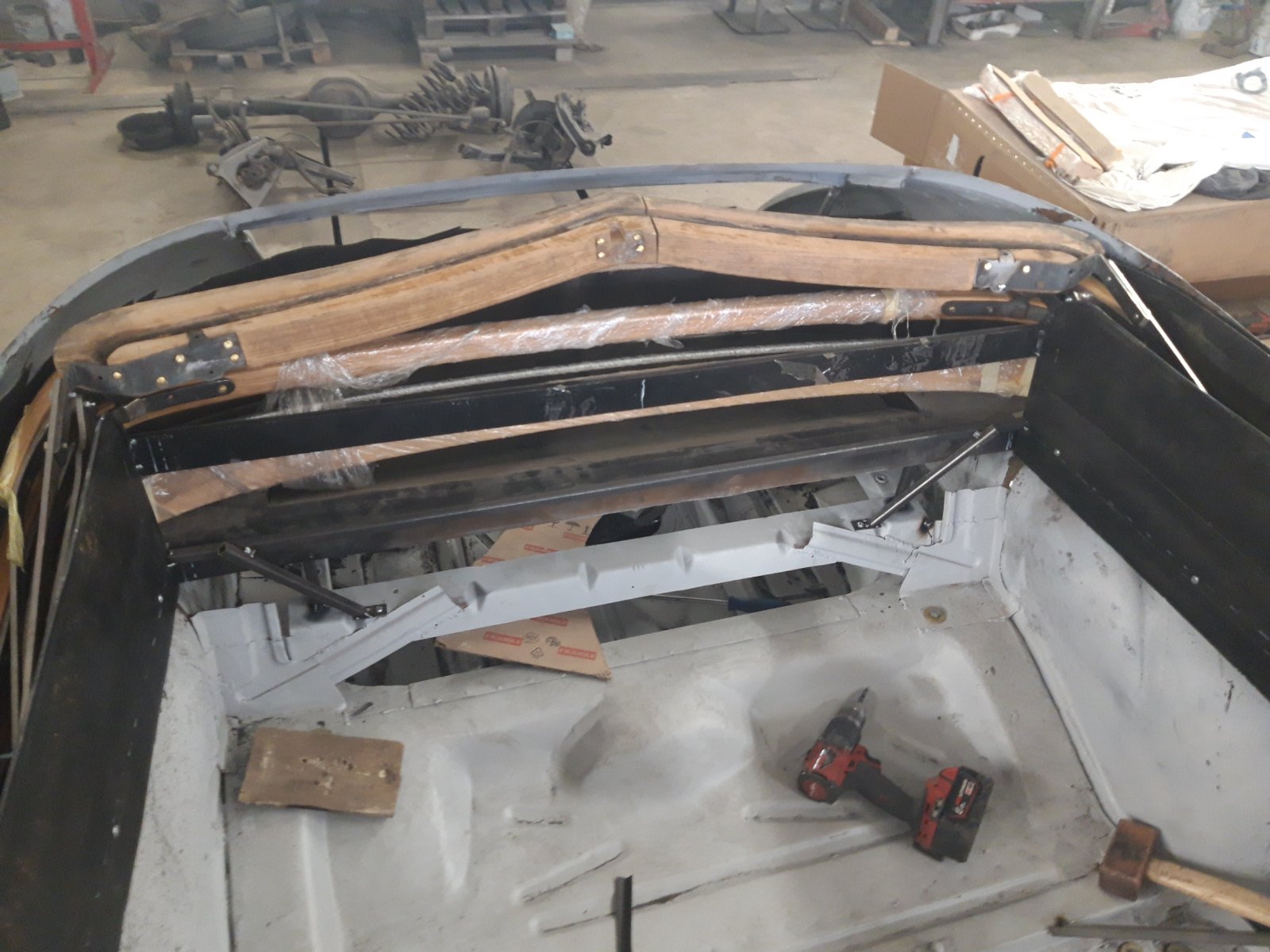

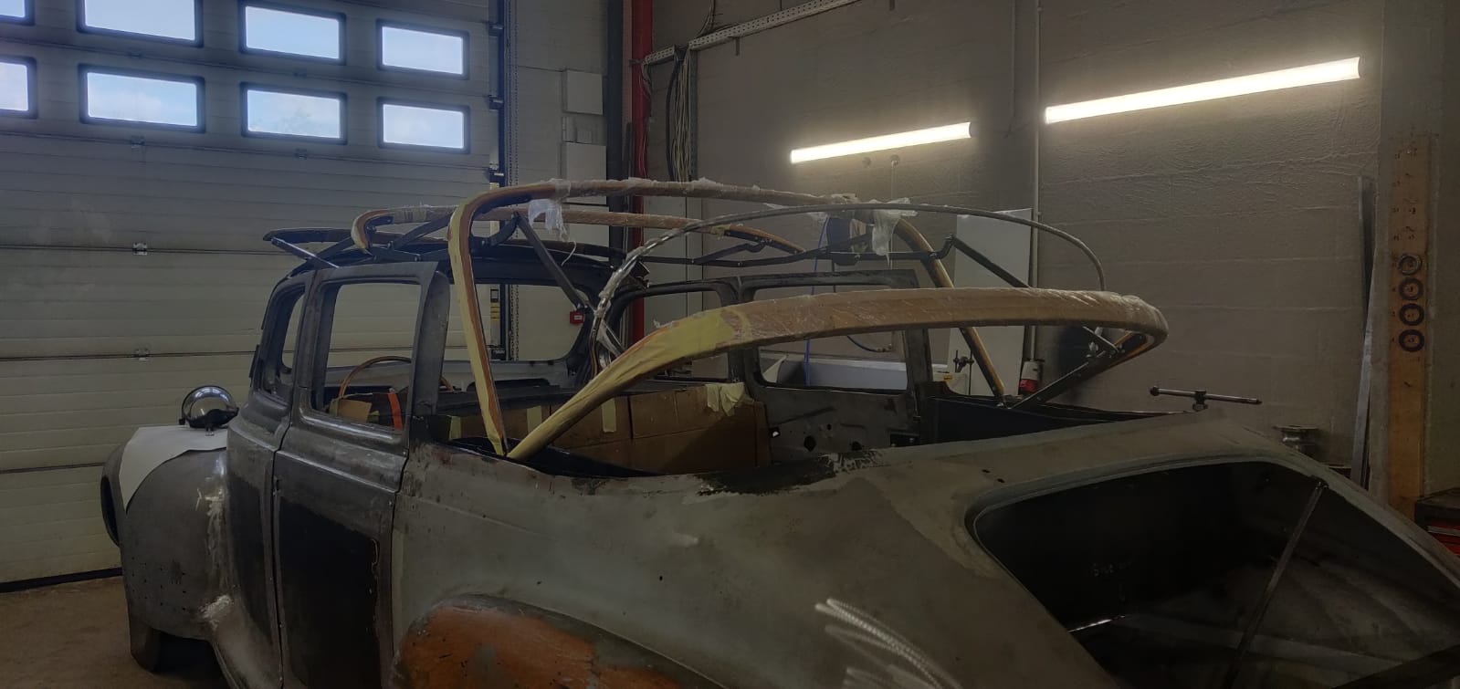

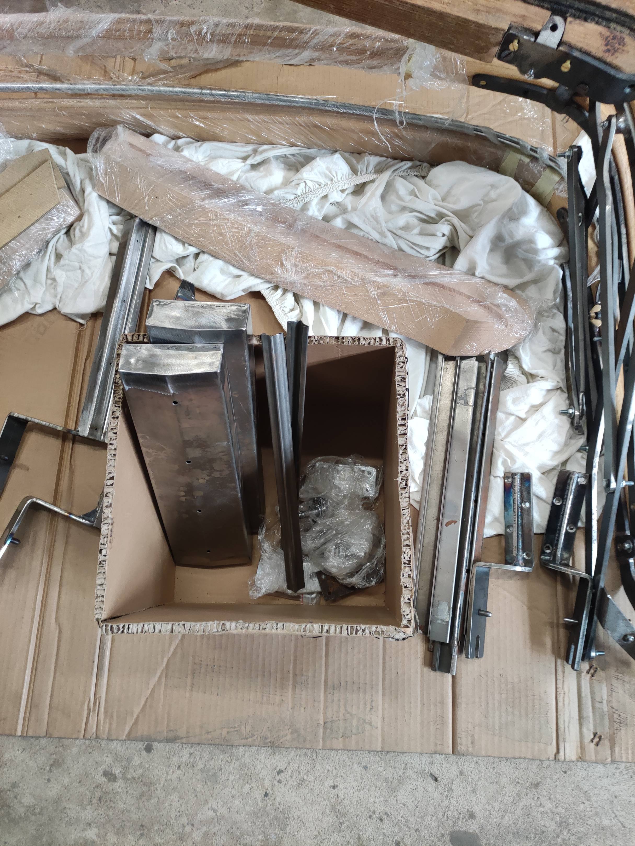

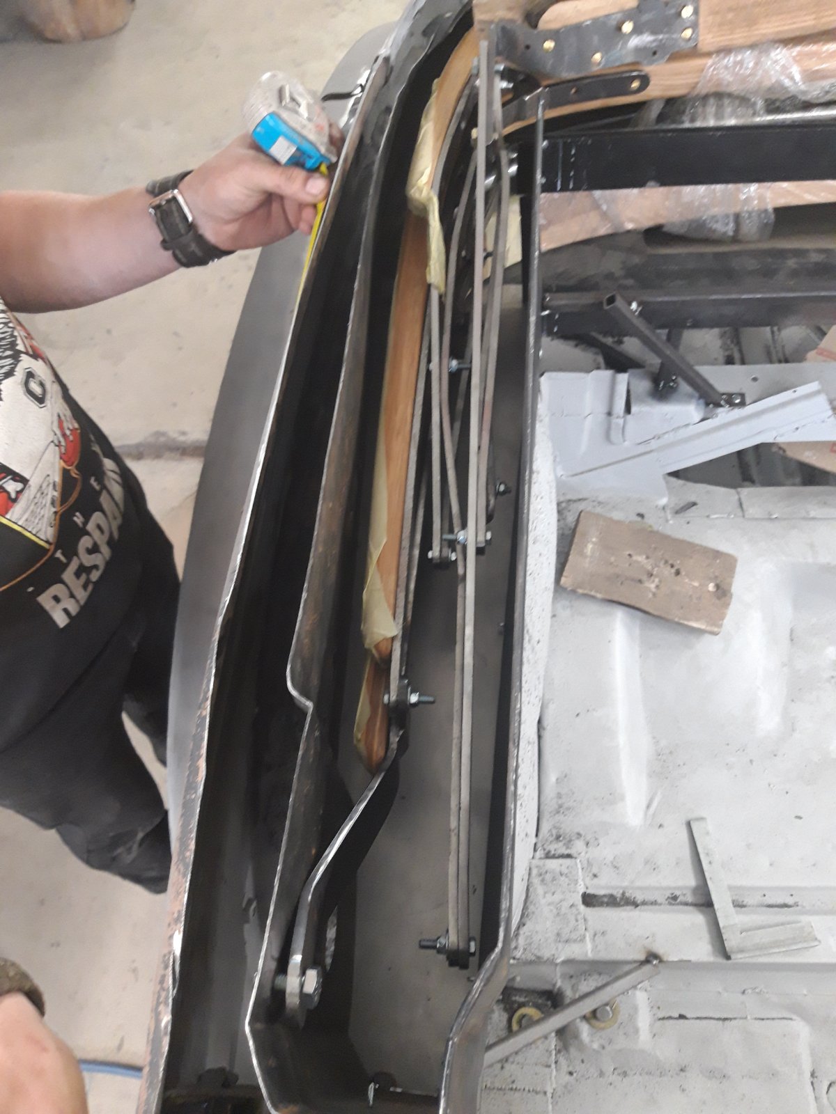

Aeg on jõudnud sinnamaale, et teha väike tutvustus katusemehhanismi kohta. Faetoni katusekonstruktsioon koosneb kahest metallkonstruktsiooni poolest ja neid ühendavatest puitkaartest ja taladest. Mehhanism kinnitatakse kahe suure poldi abil kasti külge ning eestpoolt kinnitub see kolme klambri kaudu esiakna raami ülemise tala külge. Lisaks kinnitub ja toetub konstruktsioon ka nelja ukseposti ülemiste osade külge. Piltidel olev katusemehhanism on valmistatud käsitsi tehase jooniste järgi. Kõik konstruktsiooni metall-osad lähevad hiljem kroomimisele.
Siin on siis näha katusemehhanismi. Pange tähele, et ülemine, kahest osast koosnev tala on pärit originaalfaetonilt, ülejäänud detailid on tehtud originaalide ja jooniste järgi. Originaaltala seisukord on väga hea, nii et võibolla saab seda kasutada. Koopia on ka varuks olemas.
Originaaltala sabloonid ja koopiatala üks pool:
Koopiatala teine pool ja keskmised uksepostid:
Tagumised uksepostid:
Siin on mehhanism juba peale pandud:
Hetkel mahtus enam-vähem kasti sisse ära, aga see võib veel kuni 10 cm kerkida katusepresendi tõttu:
Sai ka konstruktsioon lahti tõmmatud, see nihkub veel natuke kõrgemale ja ettepoole ning lõpliku asendi saab alles siis, kui esitala on valmis. Hetkel hoiavad ainult tagumised suured poldid. Meenutab juba faetonit Smile :

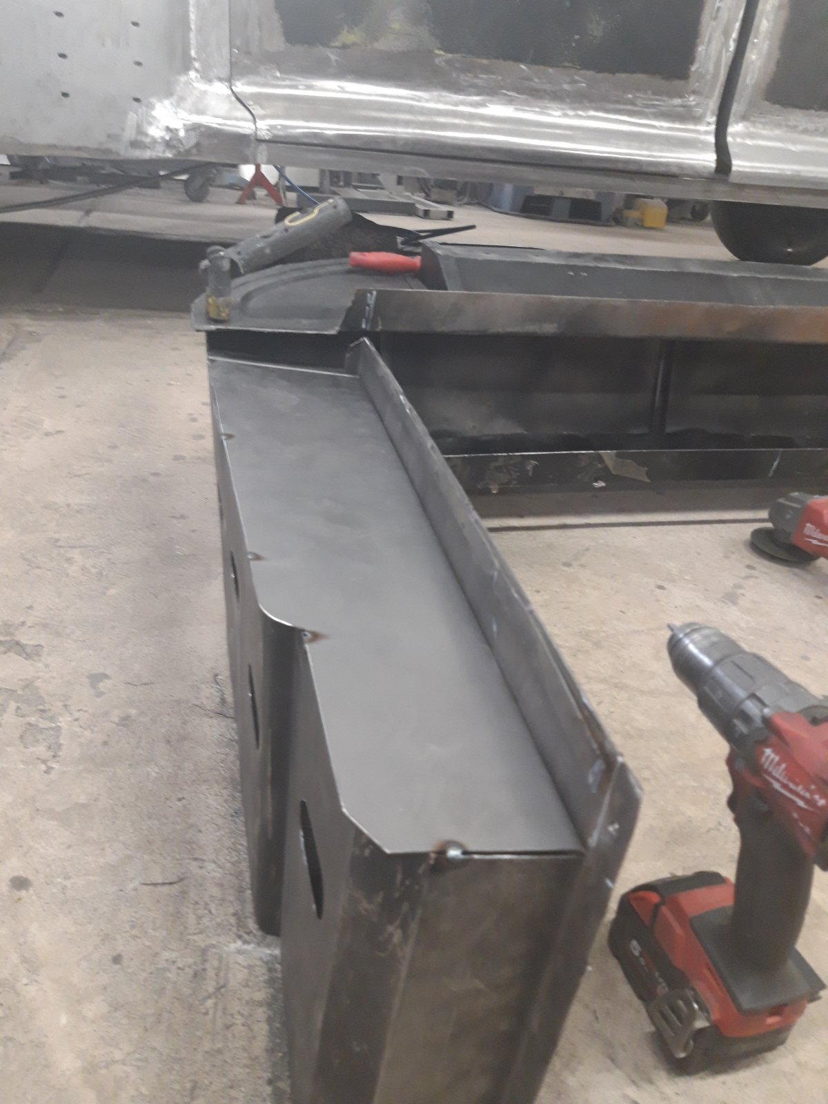

RE: ZIS 110 B FAETON (paraadauto) - Juri - 08-08-2024

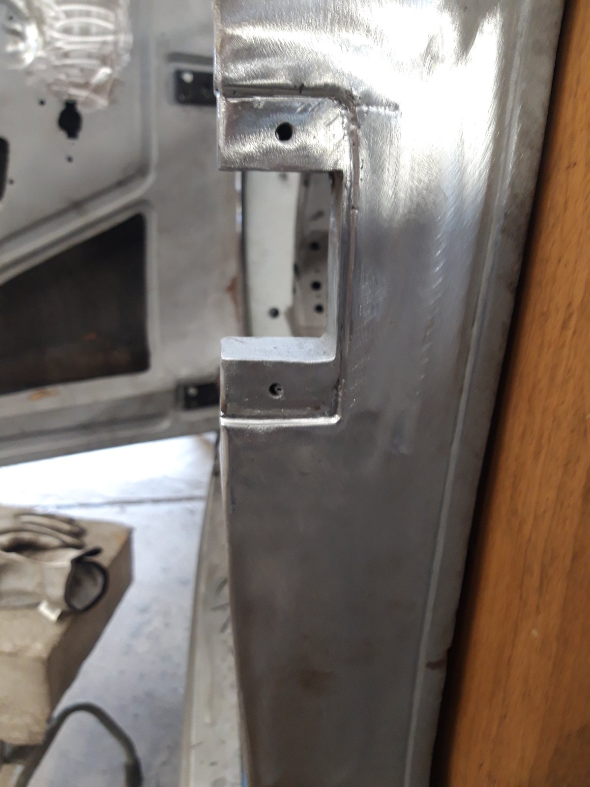

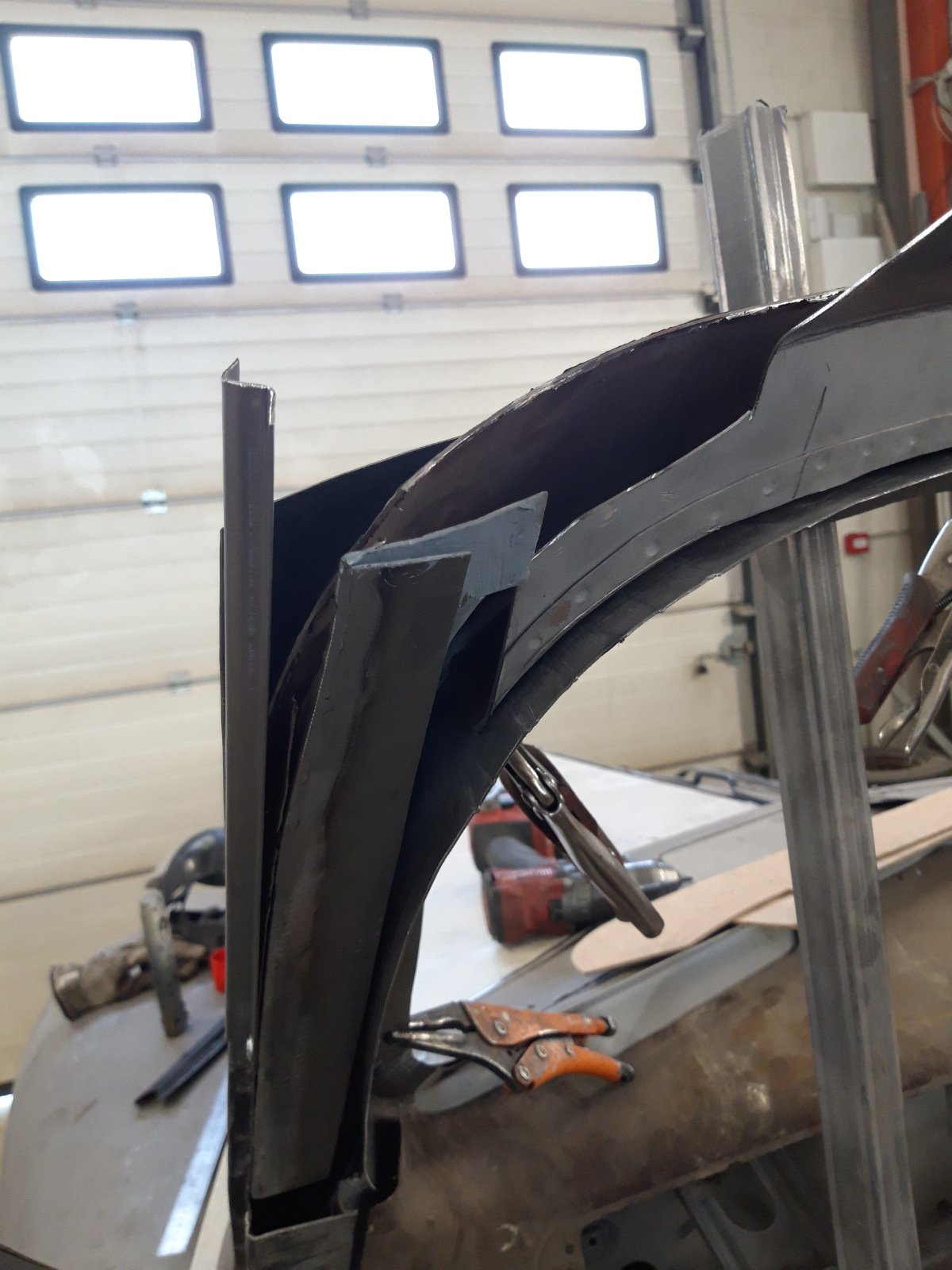

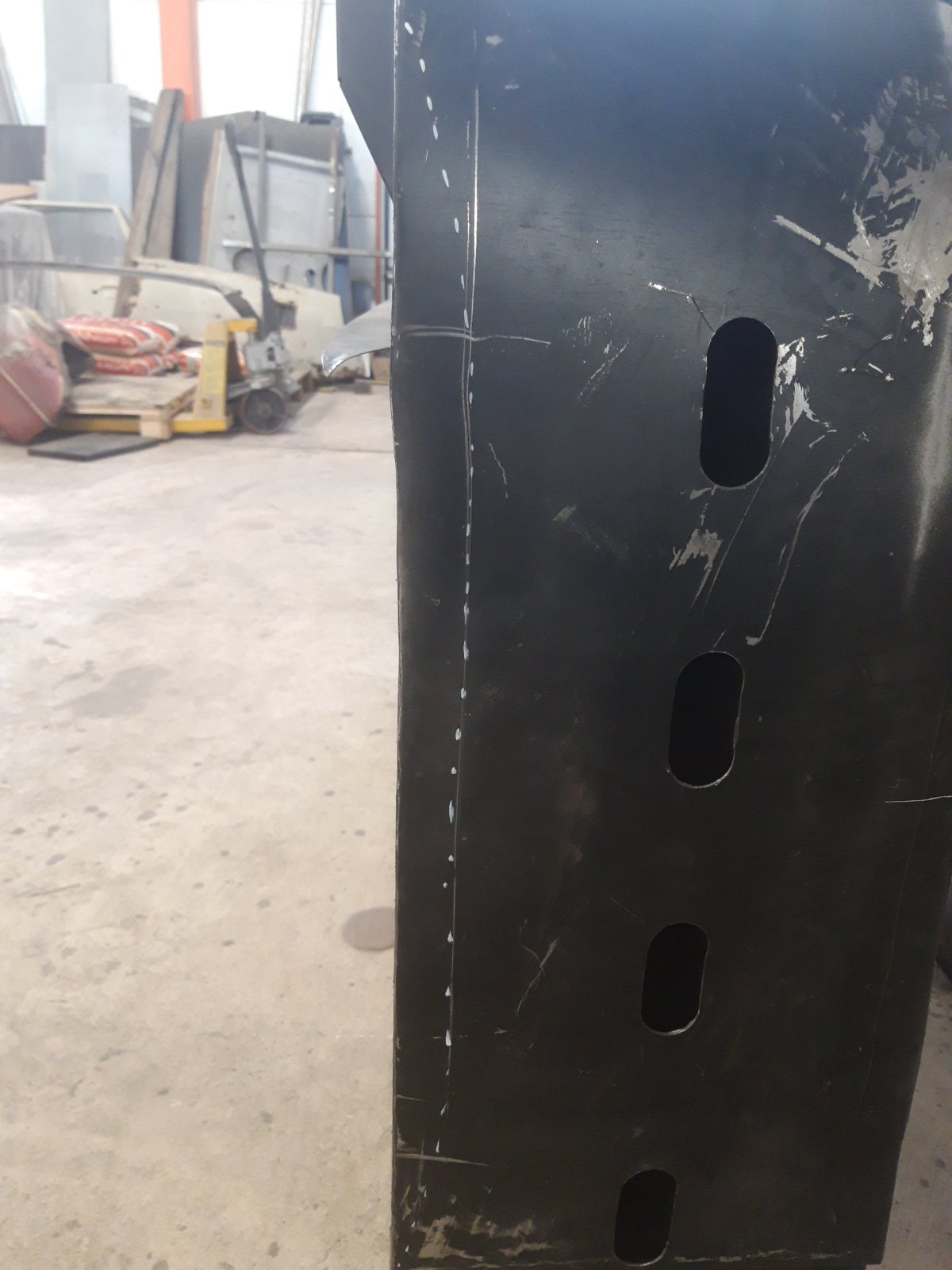

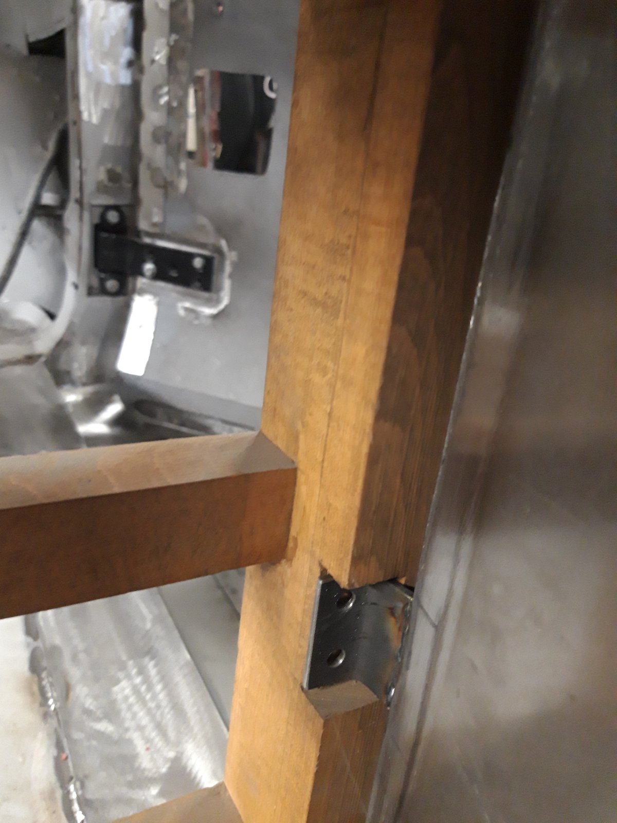

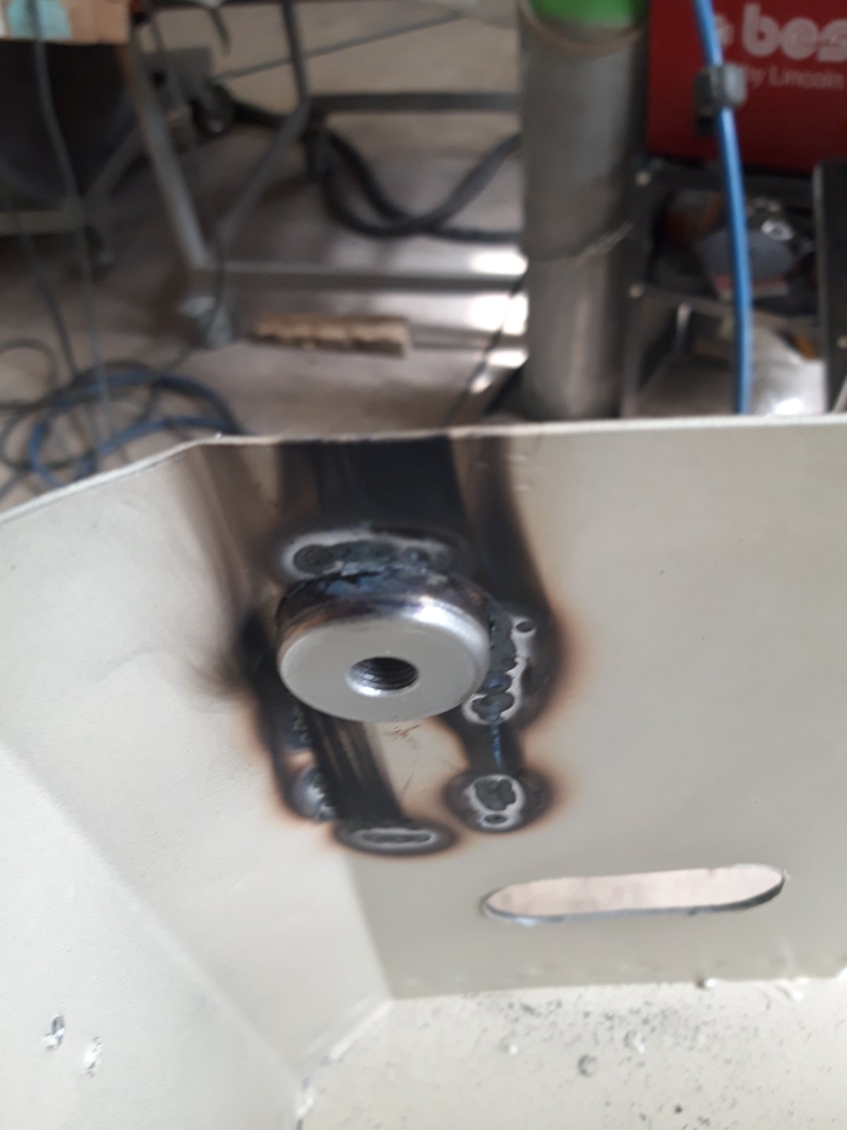

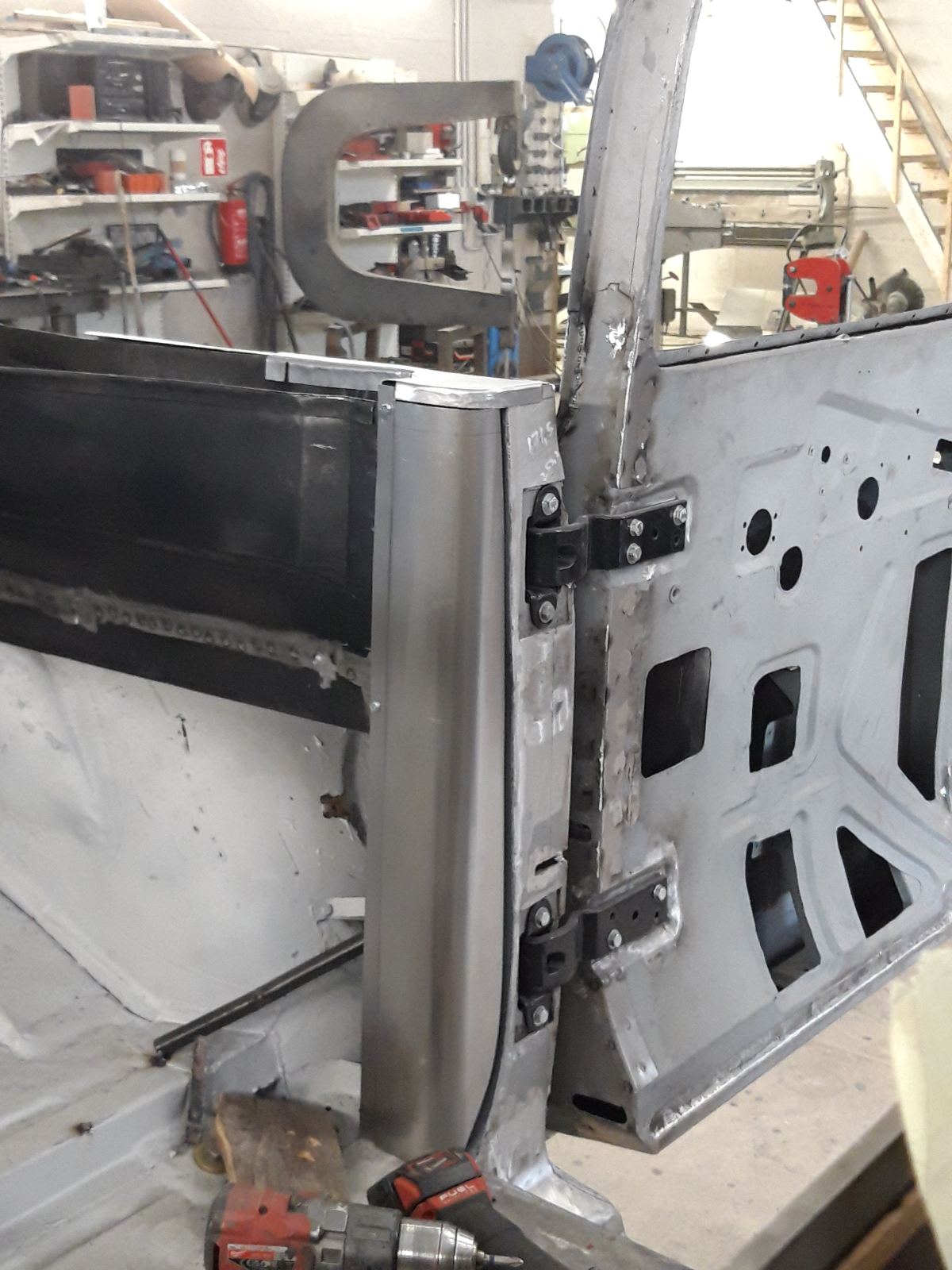

Jätkame keretöödega. Vanni ette kinnitatakse erilise kujuga uksepostid, mis aitavad seda eestpoolt toetada. Need detailid said jooniste ja fotode järgi valmistatud.
Siin on näha uue ukseposti tegemist, uus tuleb panna otse vana posti peale ja hiljem kõik kokku keevitada.
Postide peale keevitatakse erilise profiiliga metallplaadid ja ääred. Profiil järgib vanni ääre kuju.

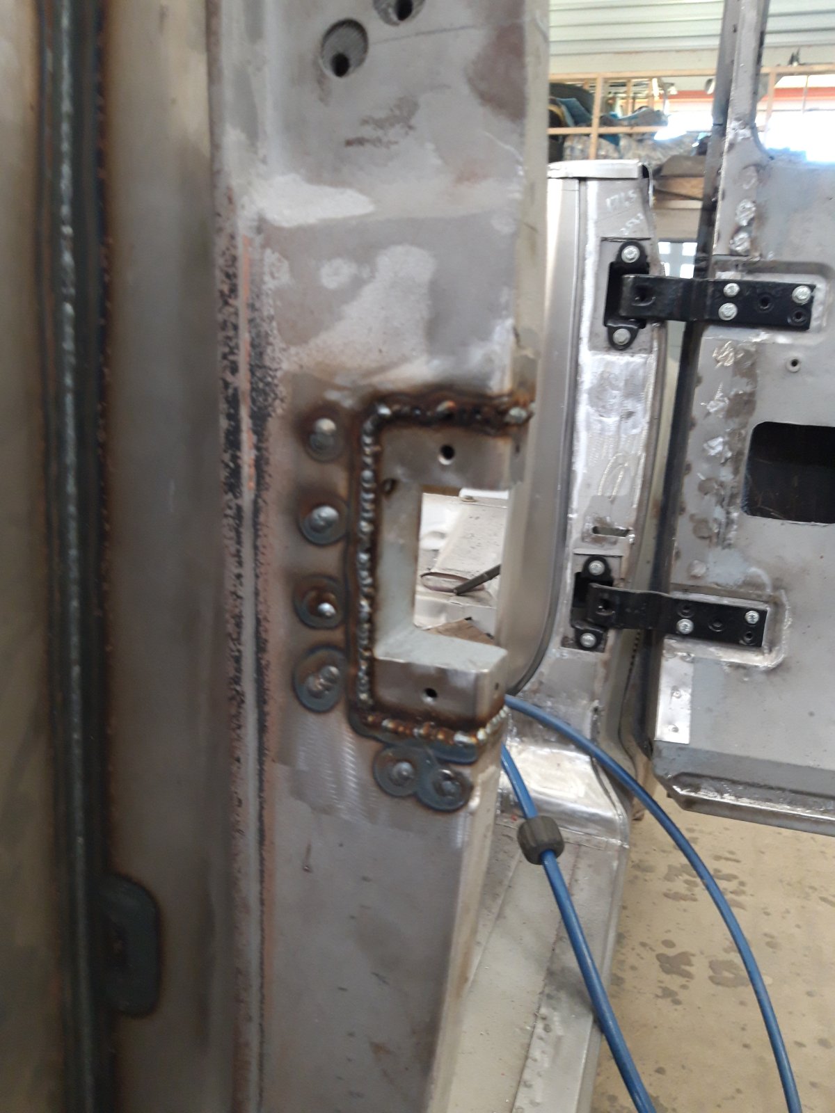

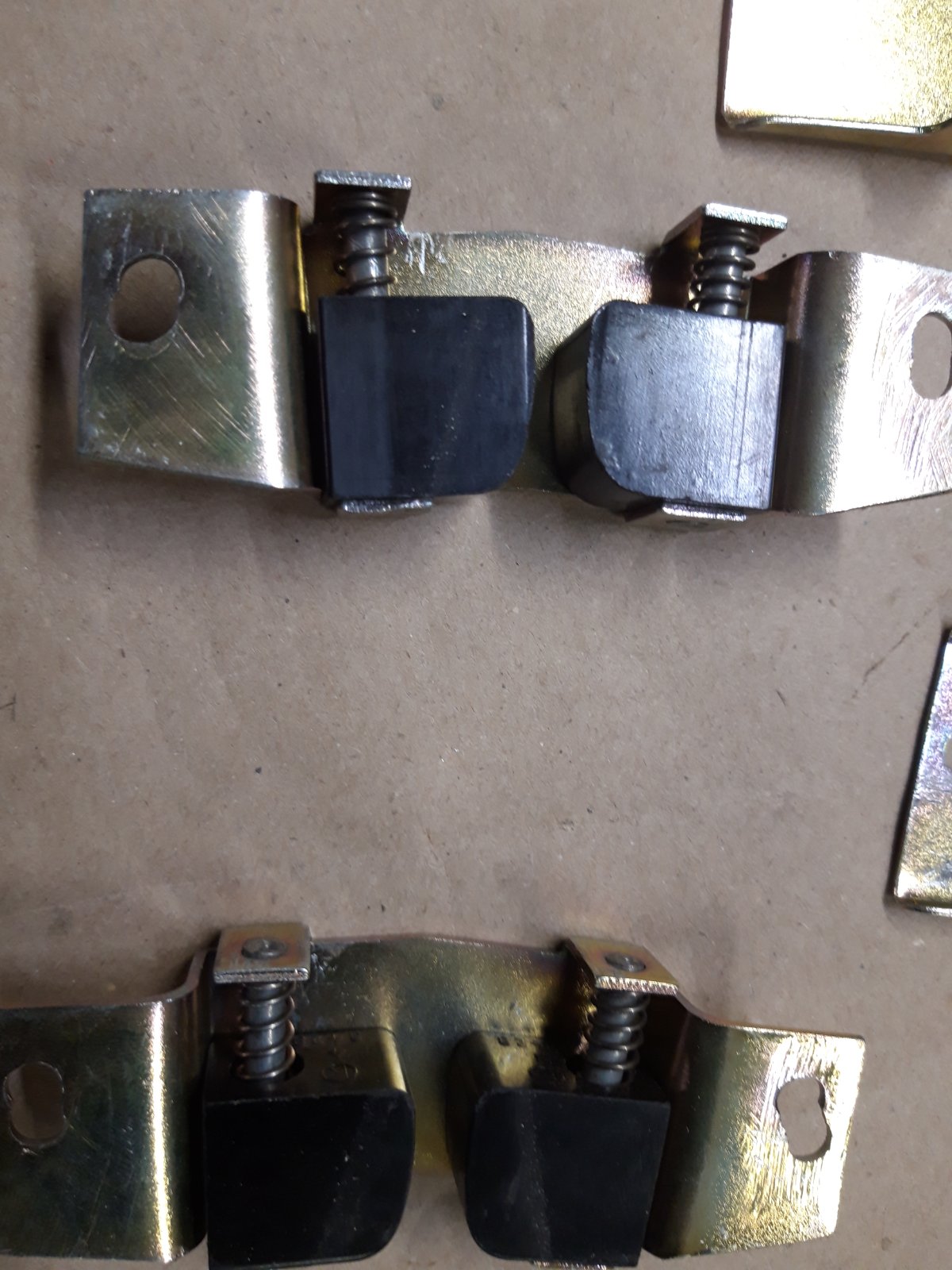

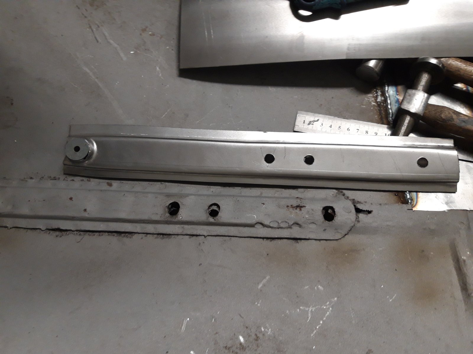

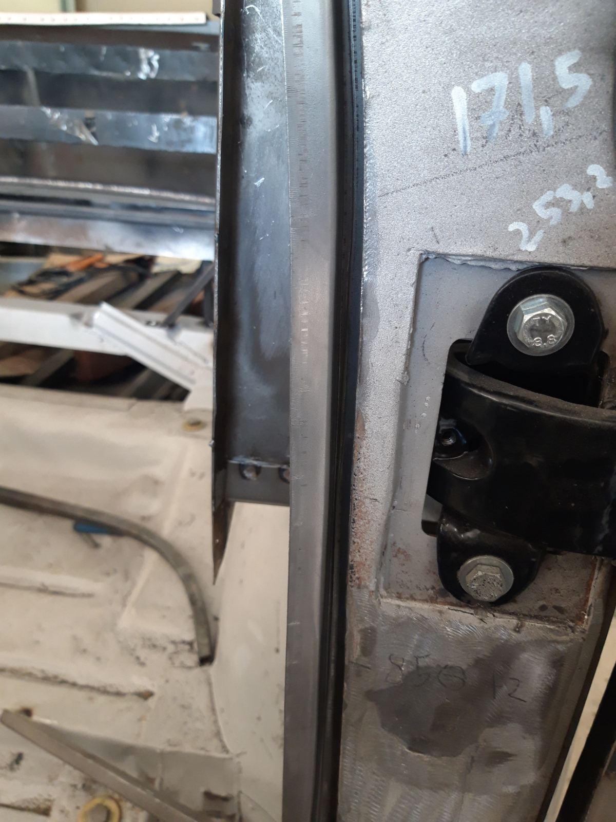

RE: ZIS 110 B FAETON (paraadauto) - Juri - 11-08-2024

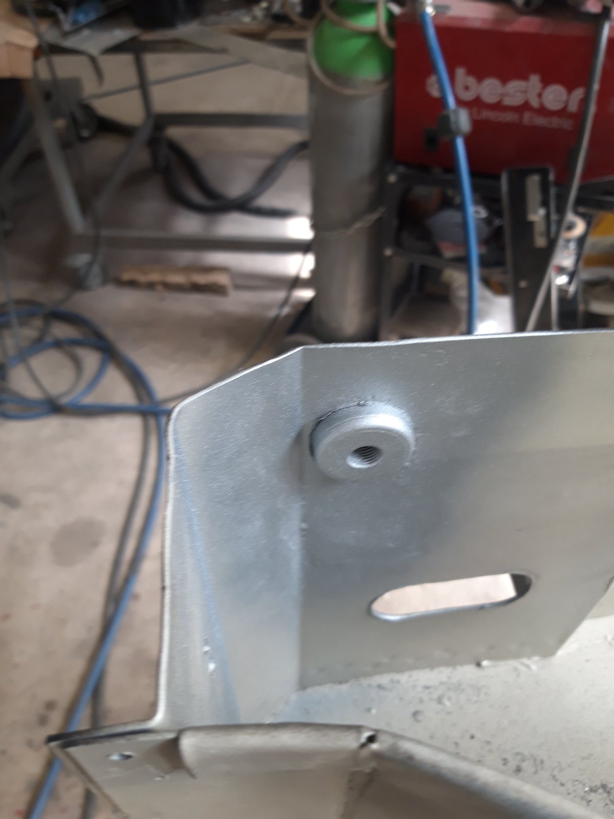

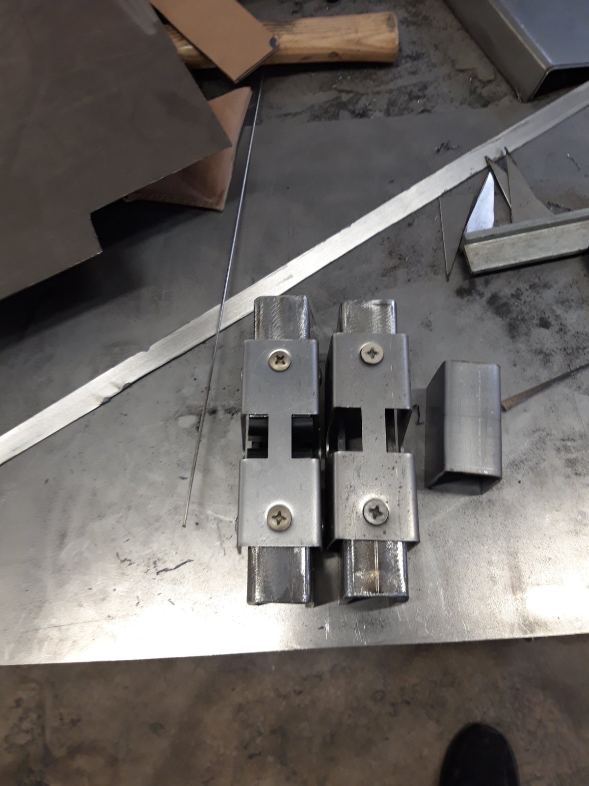

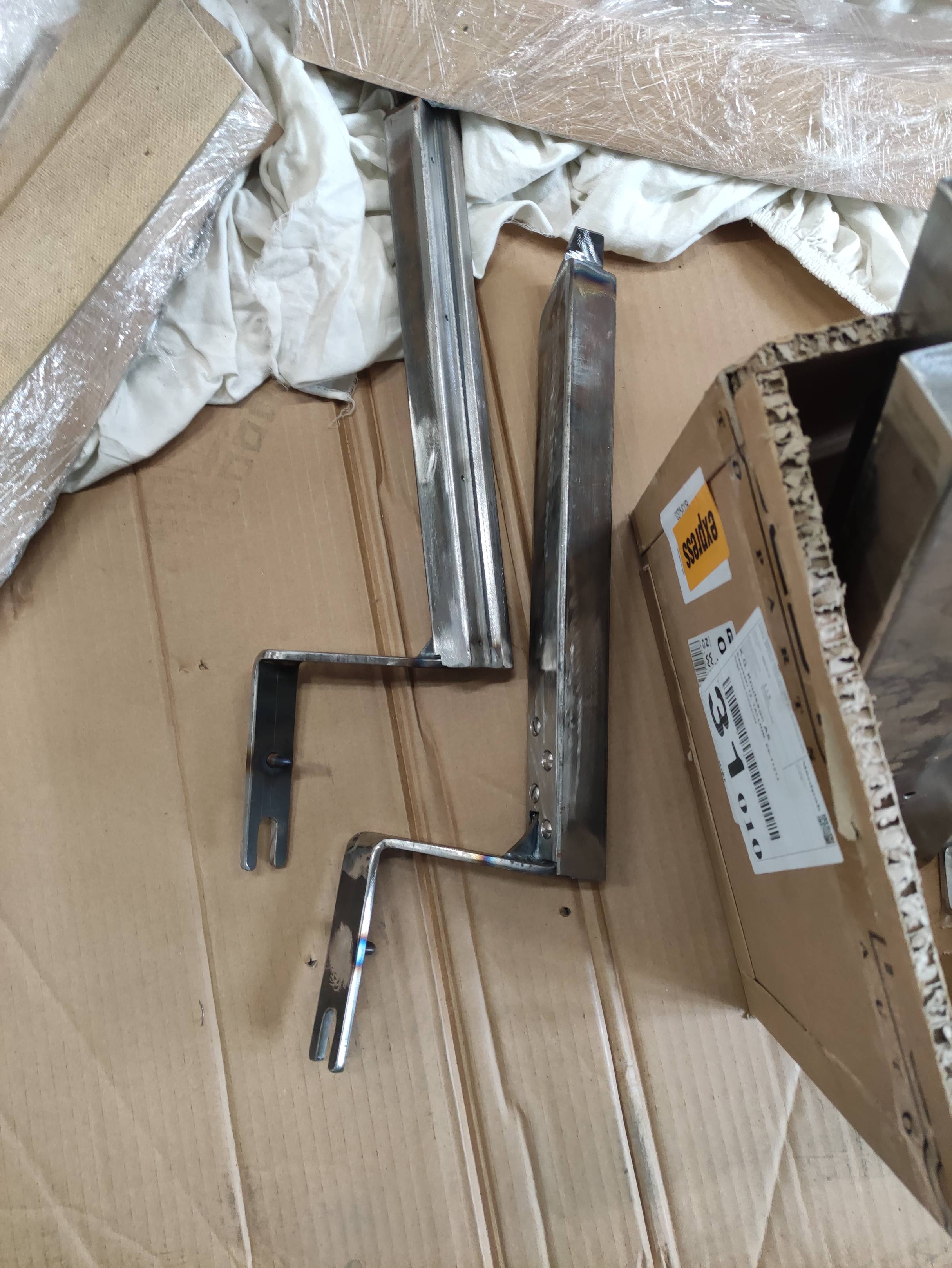

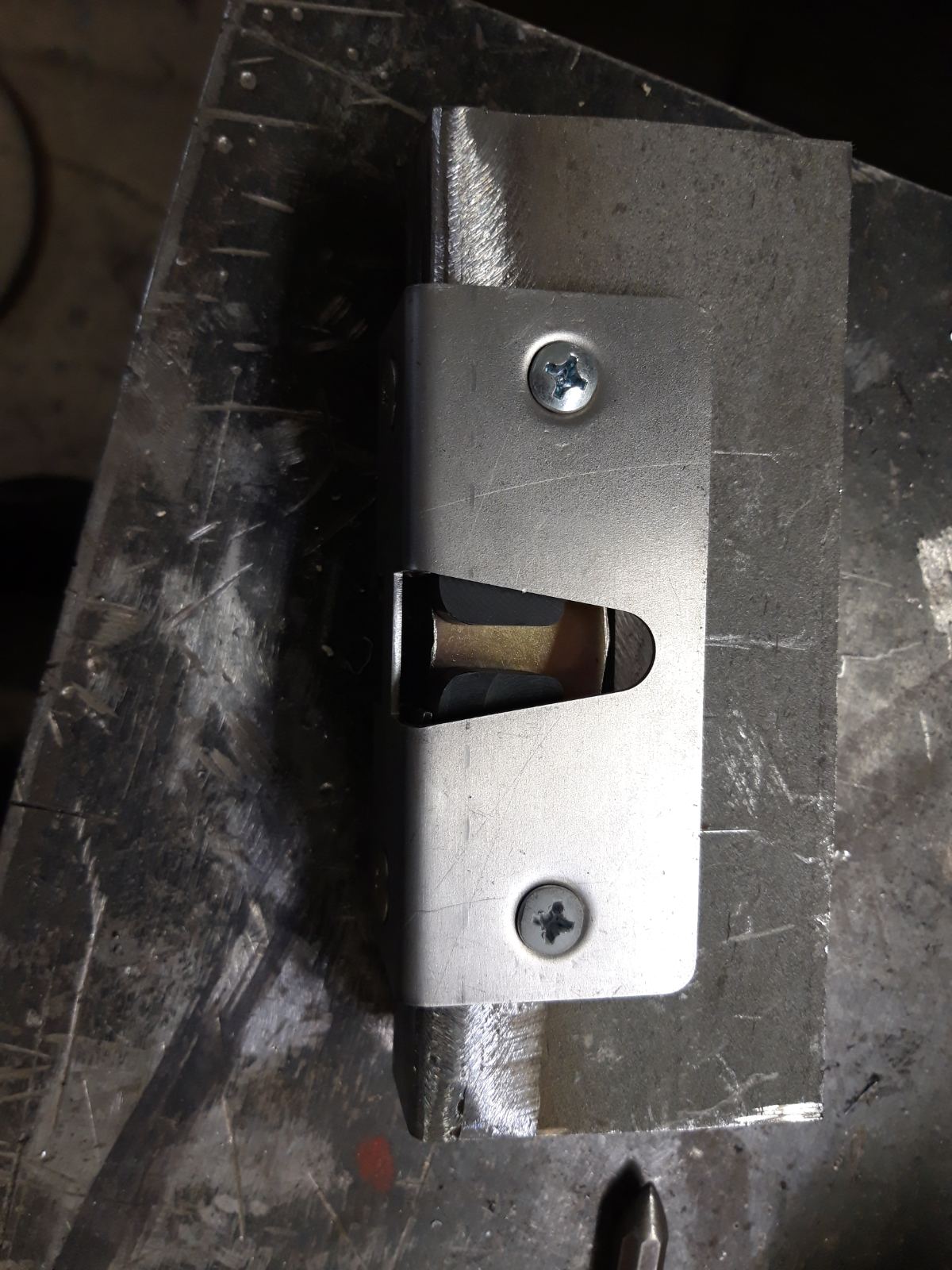

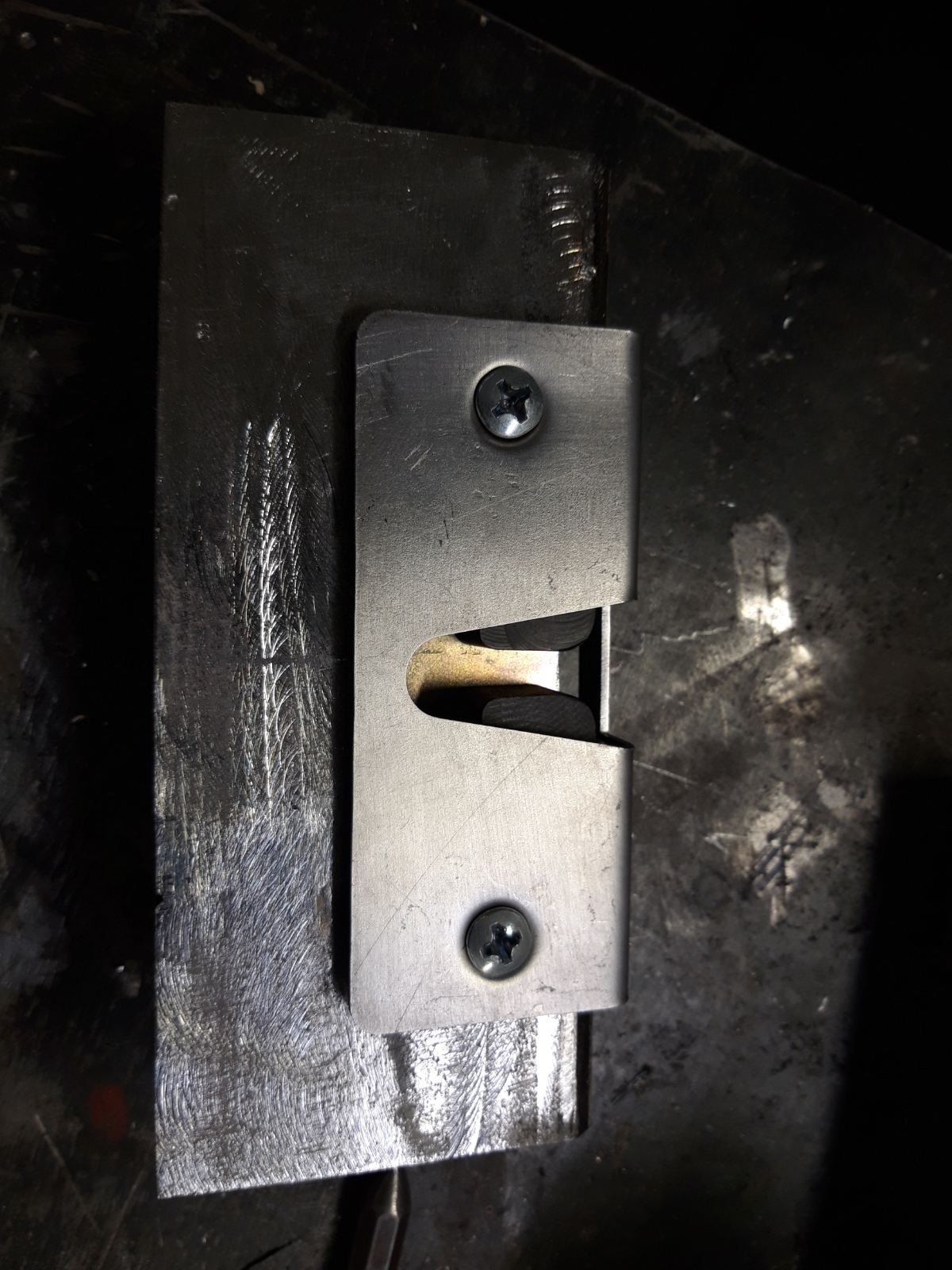

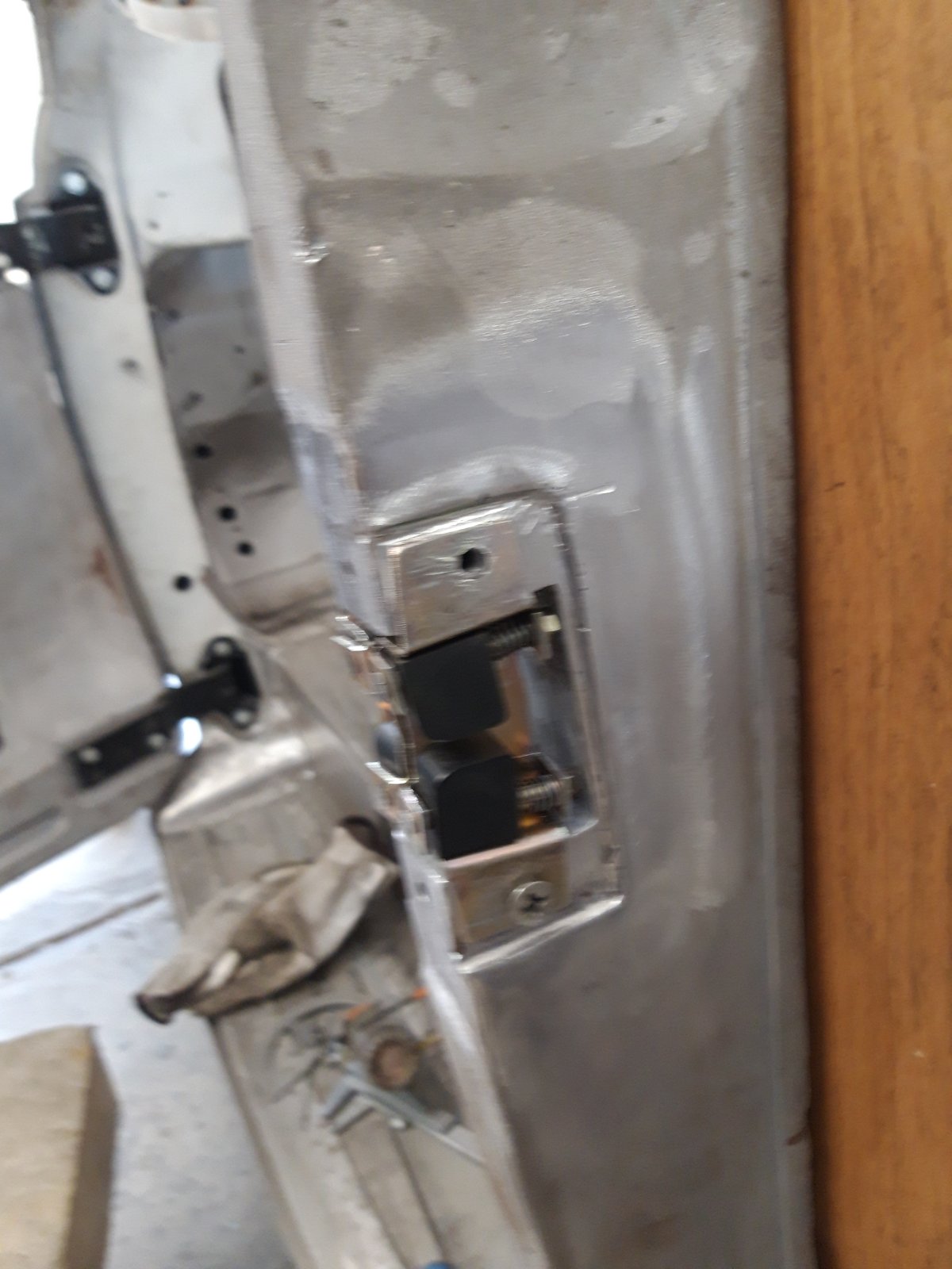

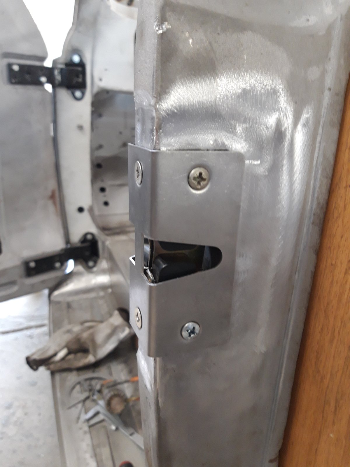

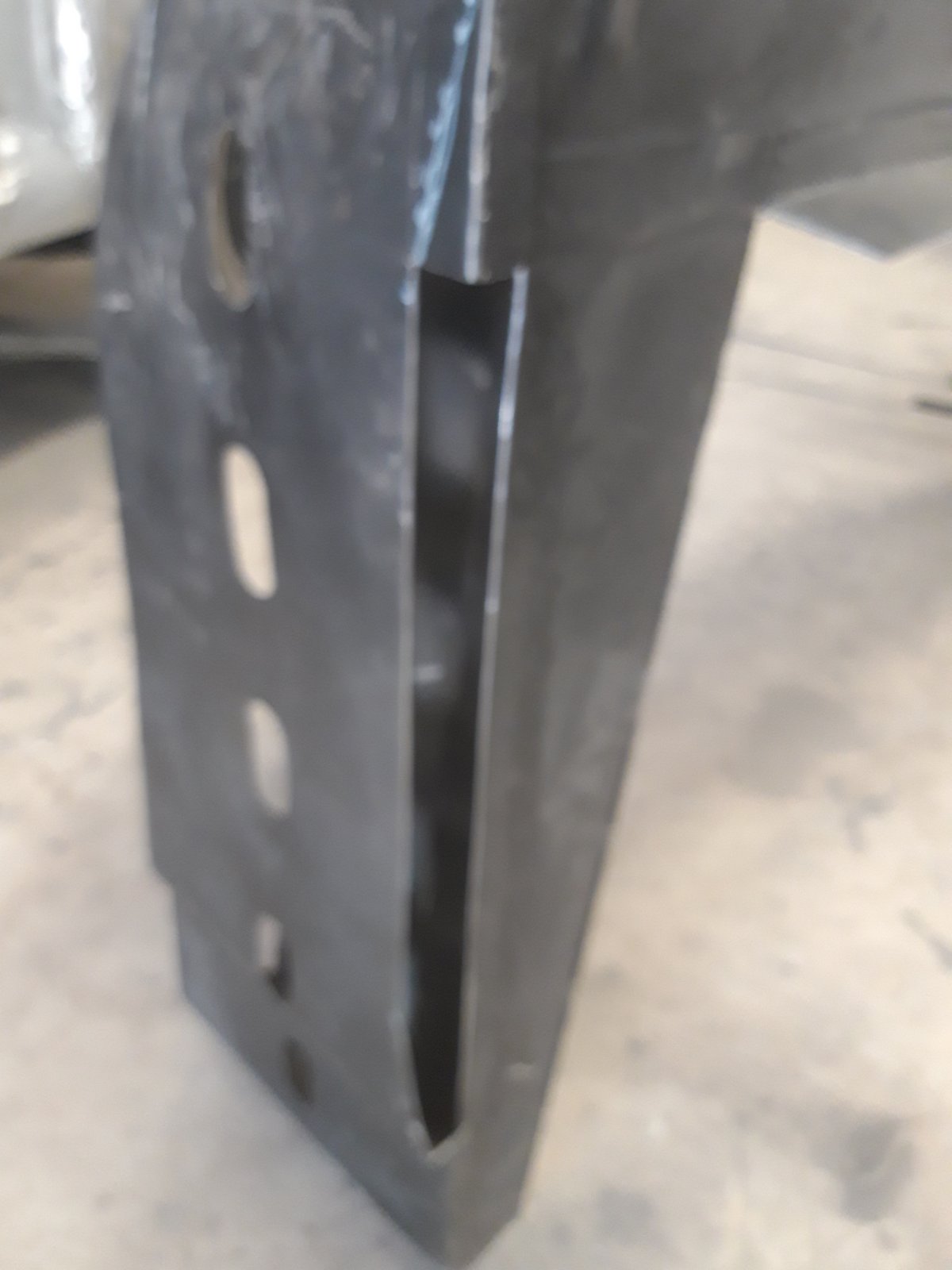

Paika sai veel üks Faetoni iseärasusi, keskmiste uksepostide külge kinnituvad spetsiaalsed uste suunajad, mis koosnevad lihtsustatult vedrudest ja neile kinnituvatest plastdetailidest ning kattest mis peale läheb. Uste külge kinnitatakse erilised "keeled", mis lähevad uste sulgemisel suunajate vahele.
Siin on näha tegevusi kronoloogilises järjekorras. Vanasse posti tuli lõigata vastava suurusega ava ning joonise järgi sai valmistatud uus sisu ning suunajate koost.
Siin on eraldi näha suunajaid:
Suunajate kate, mis läheb kroomimisele:
Suunajad eraldi peale pandud:
Vaade seestpoolt:
Siin on suunajad ja katted juba peale pandud, hiljem lähevad need kroomimisele. Detail jääb osaliselt paistma isegi siis, kui uksed on suletud.

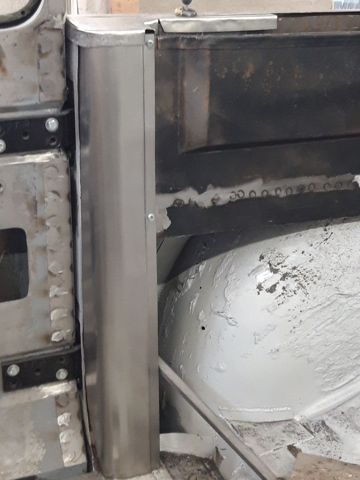

RE: ZIS 110 B FAETON (paraadauto) - Juri - 14-08-2024

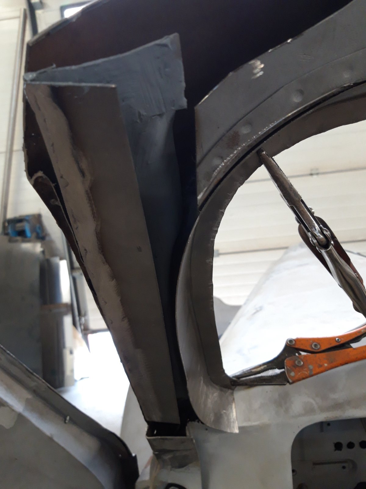

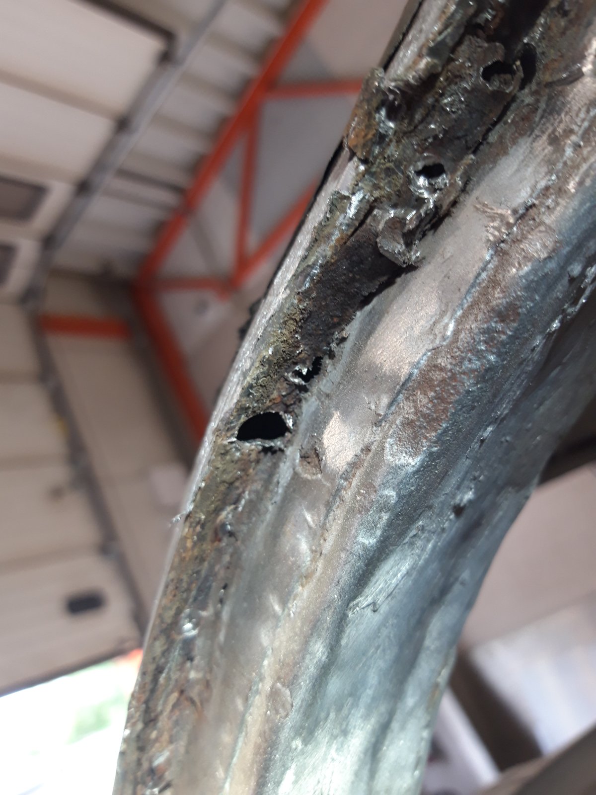

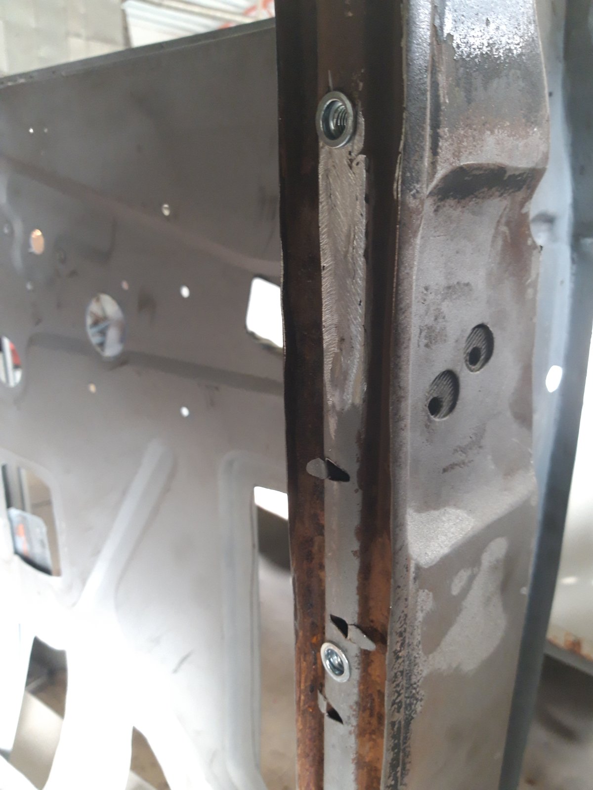

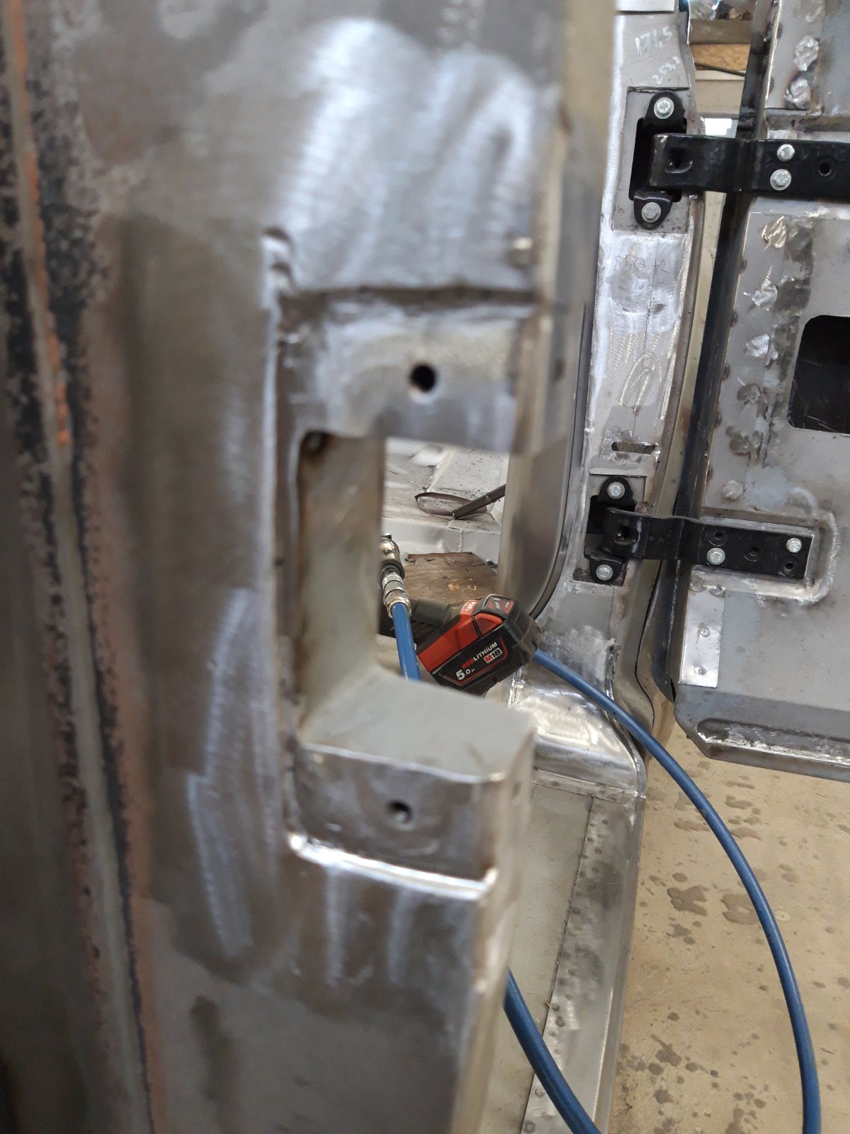

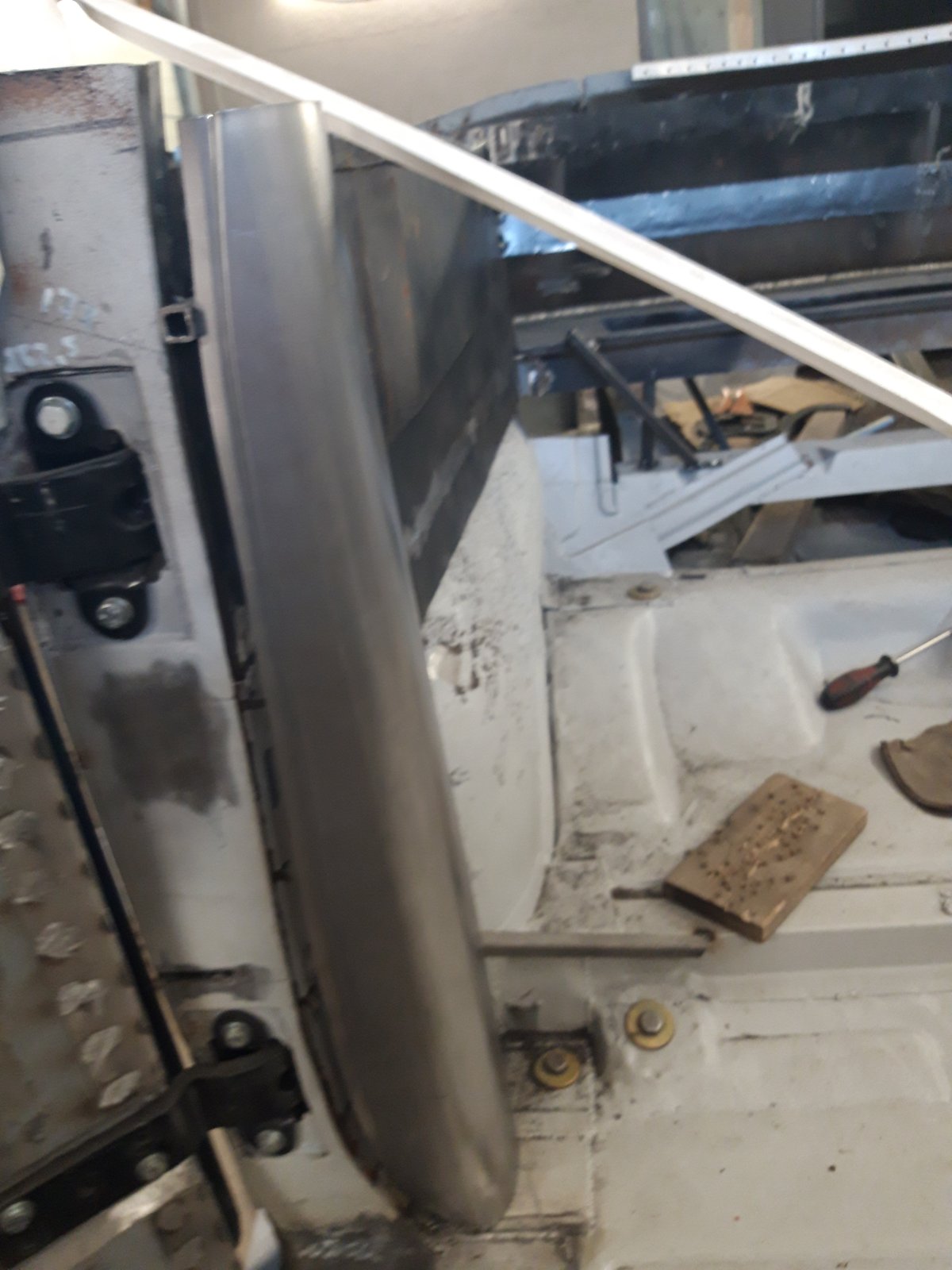

Järgmisena said ette võetud esimesed uksepostid. Pilte taastamisest on väga palju, nii et otsustasin jagada protsessi mitmeks osaks ning parema jälgitavuse huvides üritan fotosid kronoloogiliselt järjestada. Alustasime esimesest vasakpoolsest piilarist.
Kõigepealt sai vana post lahti võetud, et aru saada, millises seisus see üldse on. Roosteuss oli veidi tegutsenud, kuid pilt ei olnud kõige hullem. Eemaldatud said ka sedaani päikesesirmide kinnituskohad, kuna faetonil on need teises asendis.
Posti alumise osa ja sisemise osa taastamine:

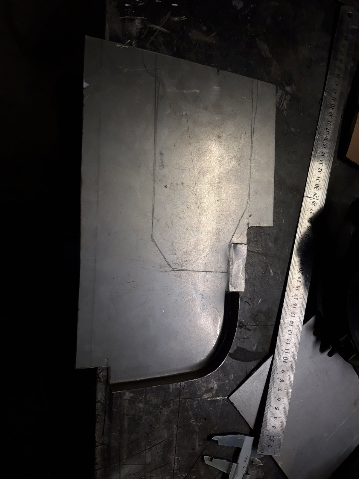

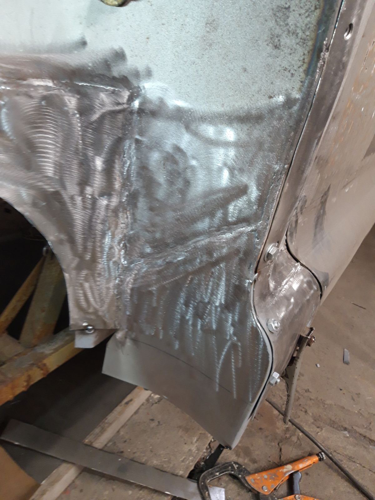

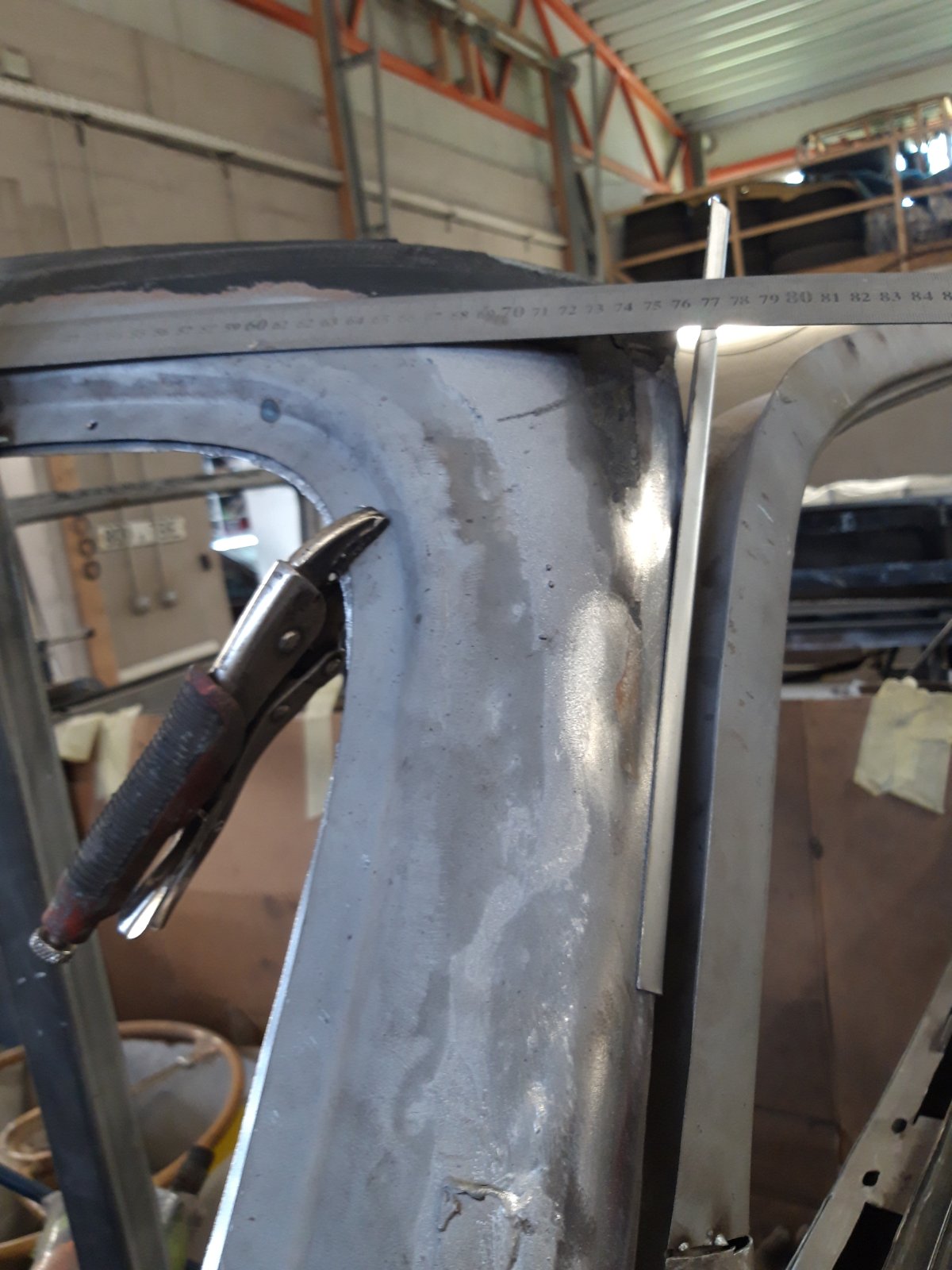

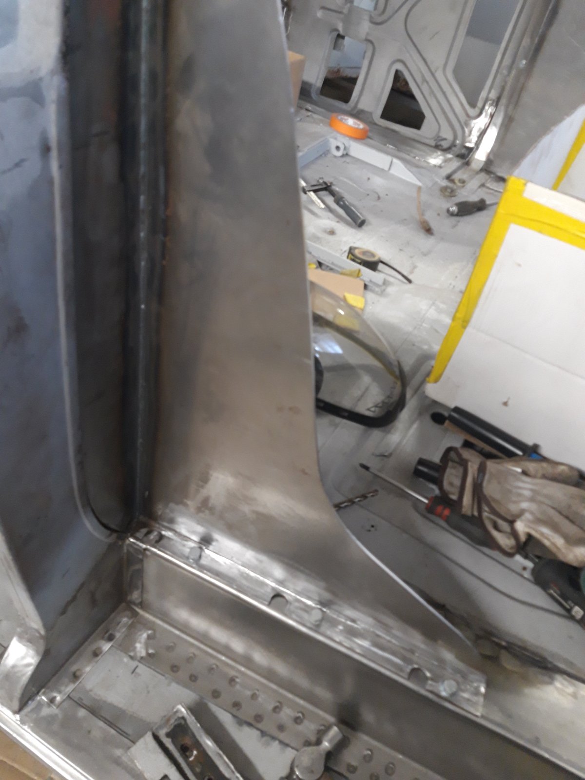

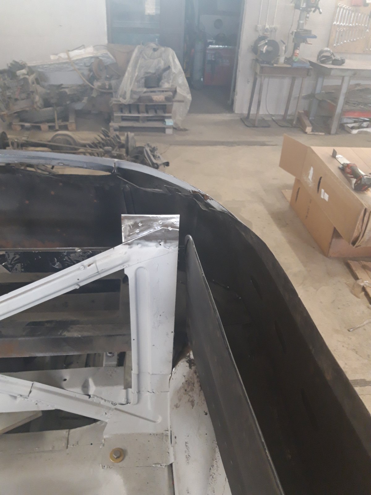

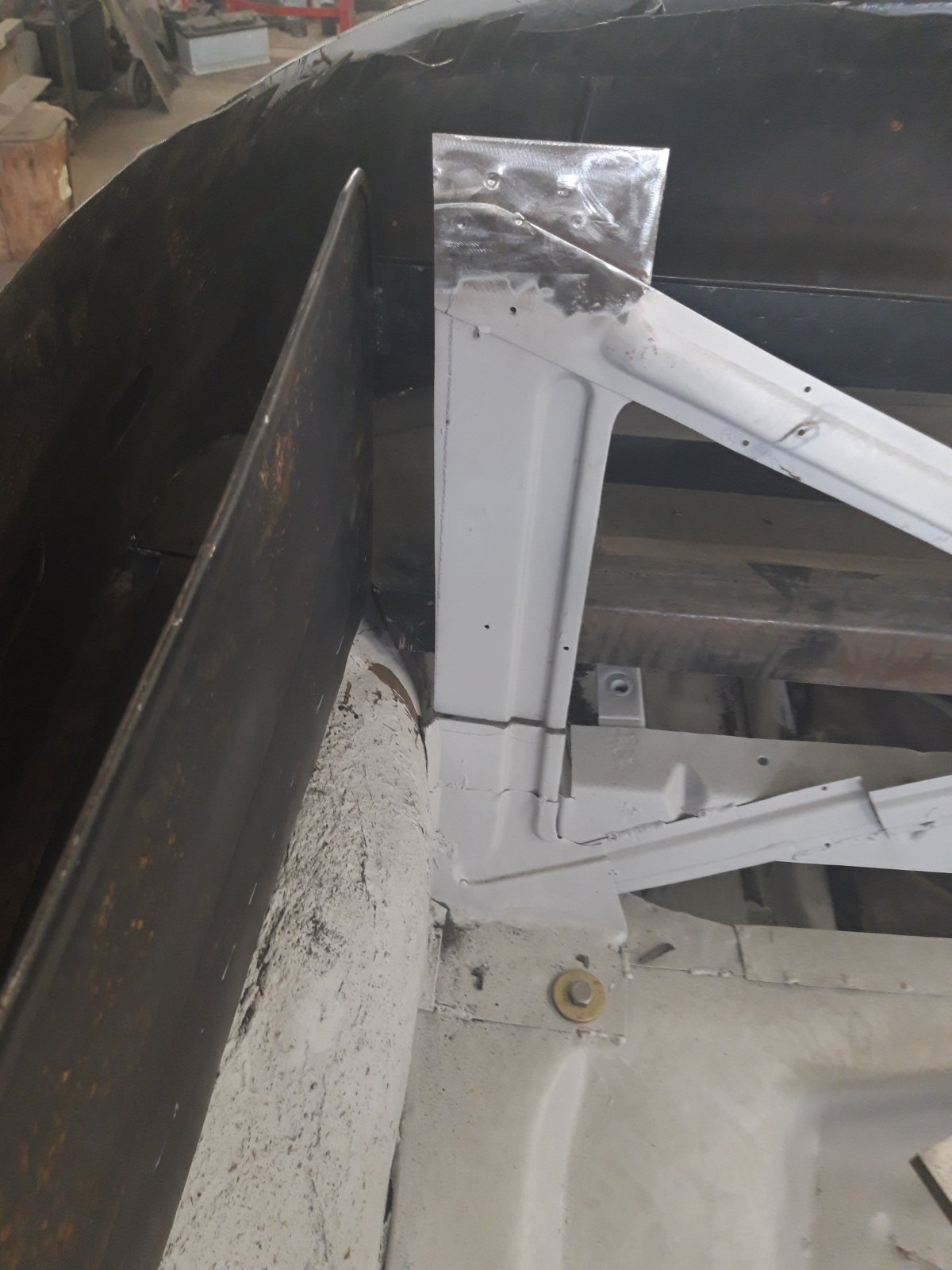

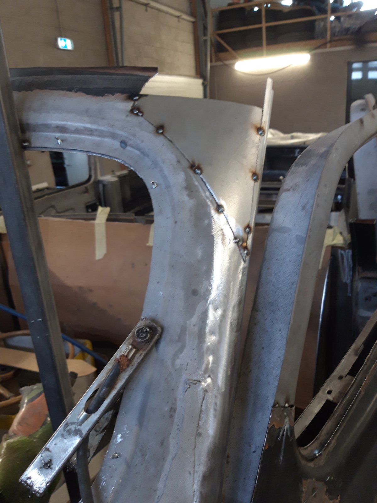

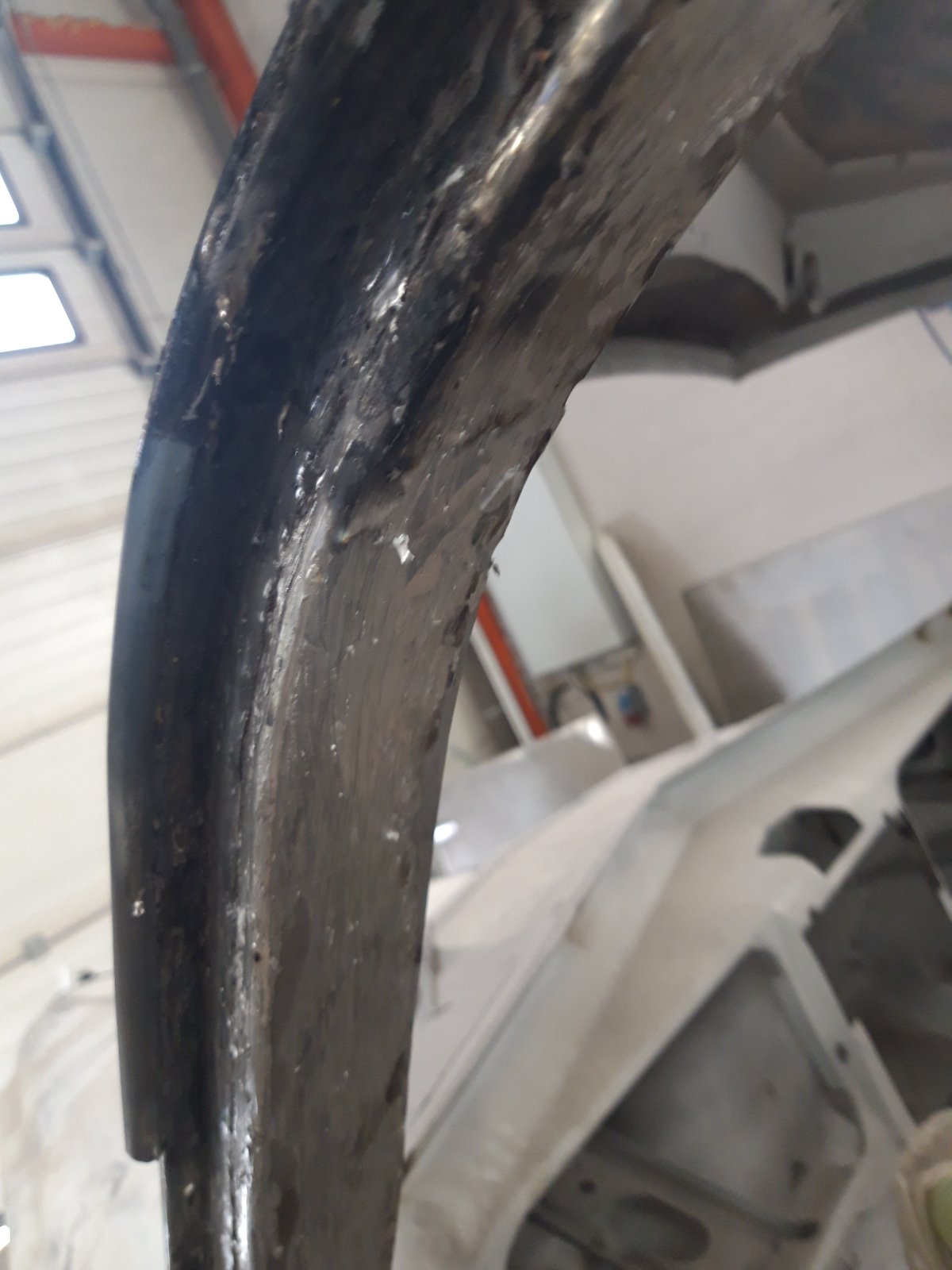

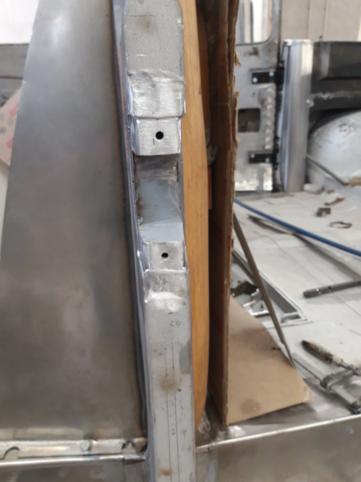

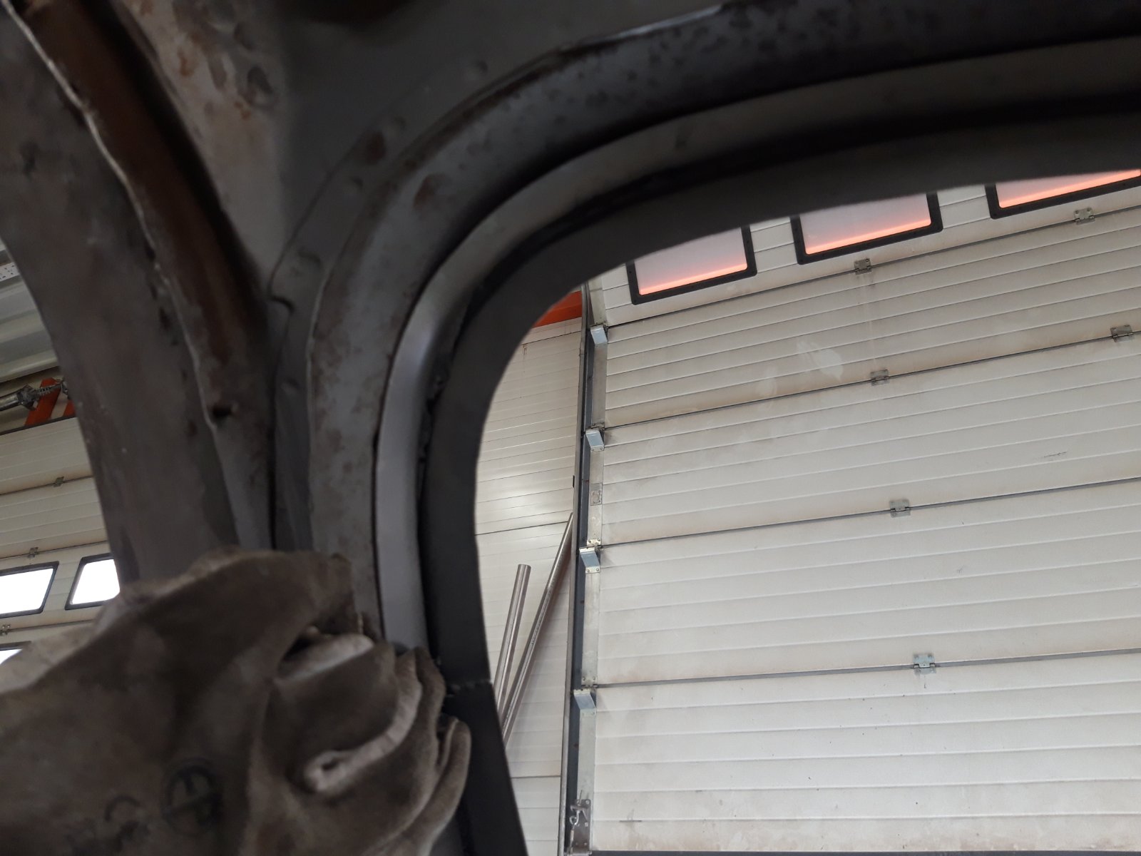

Järgmisena siis vasakpoolse esipiilari ülemine osa. Faetoni esimeste uksepostide ülemine osa on terav ja peaaegu täisnurga all, erinevalt sedaanist, mille katuse see osa on ümara kujuga.
Vana katuse osa tuli eemaldada ja asemele uus tekitada.
Siin on näha uue esipiilari nurga tegemist. Tehase joonised olid siinkohal muidugi suureks abiks.

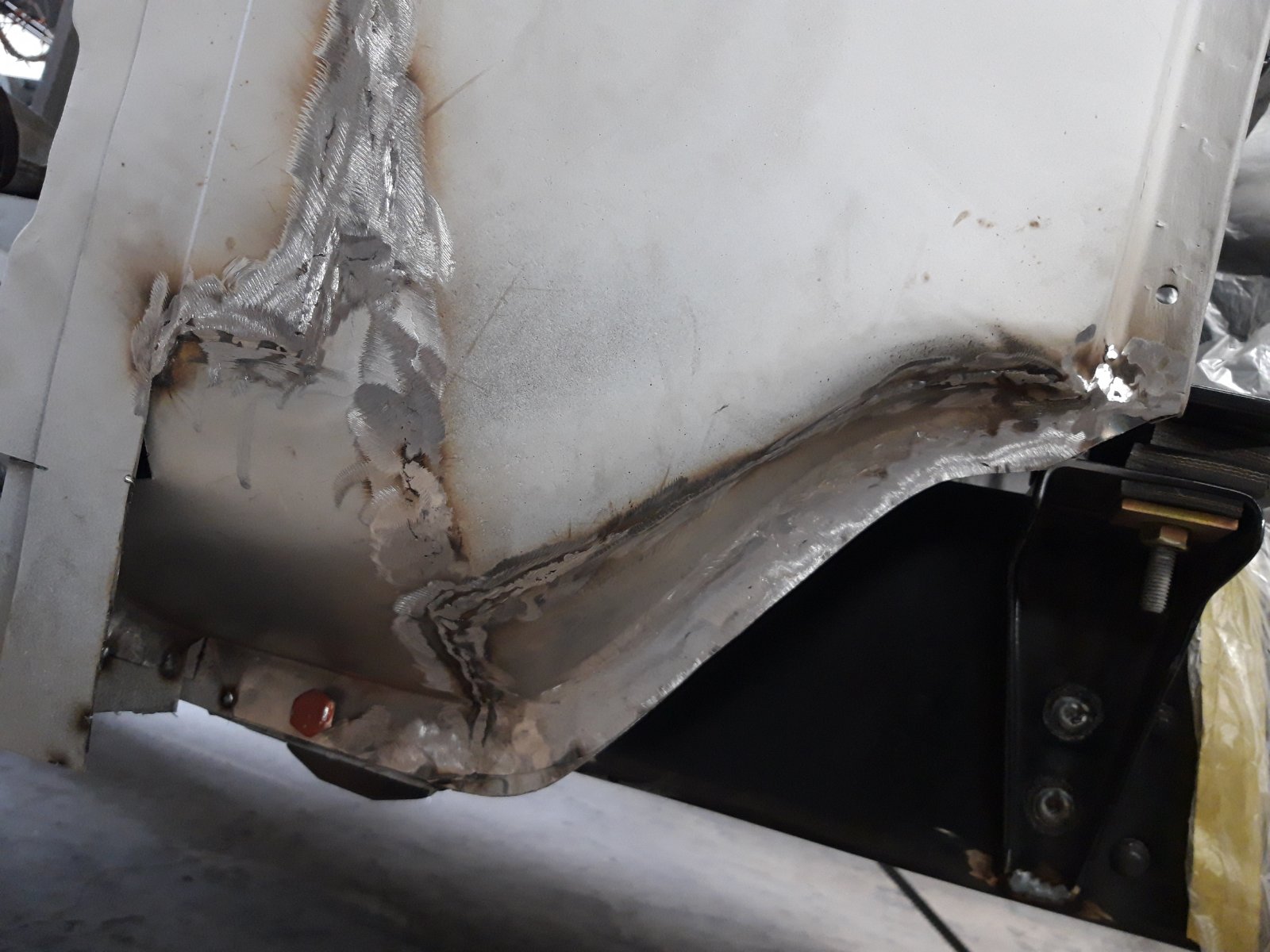

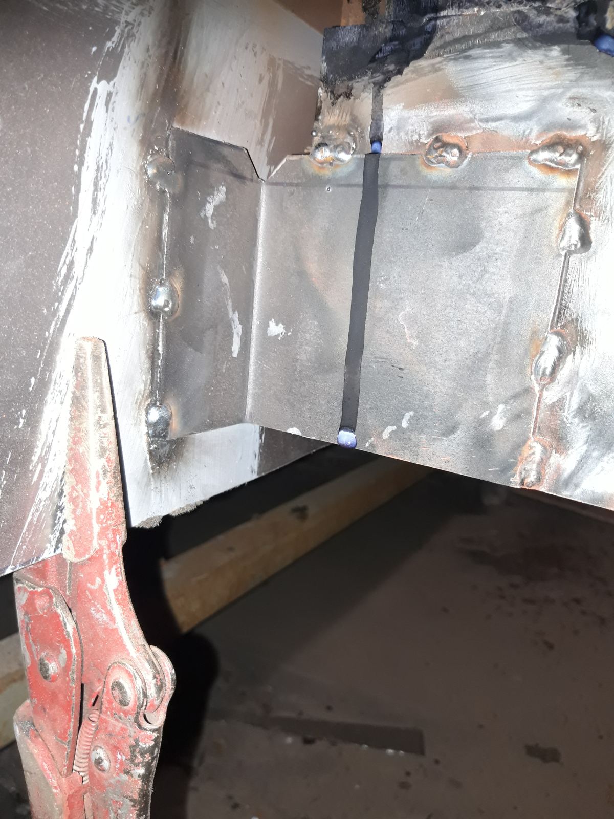

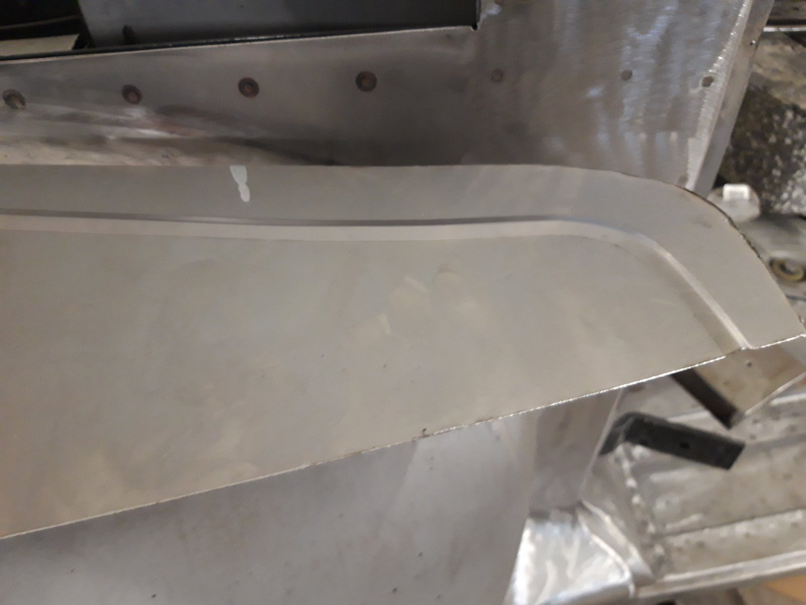

Parempoolse esimese ukseposti alumine osa. Protsess oli sama, mis vasakpoolse esipiilari puhul: vana plekk maha ja uus peale.

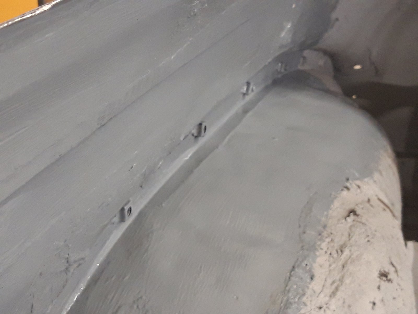

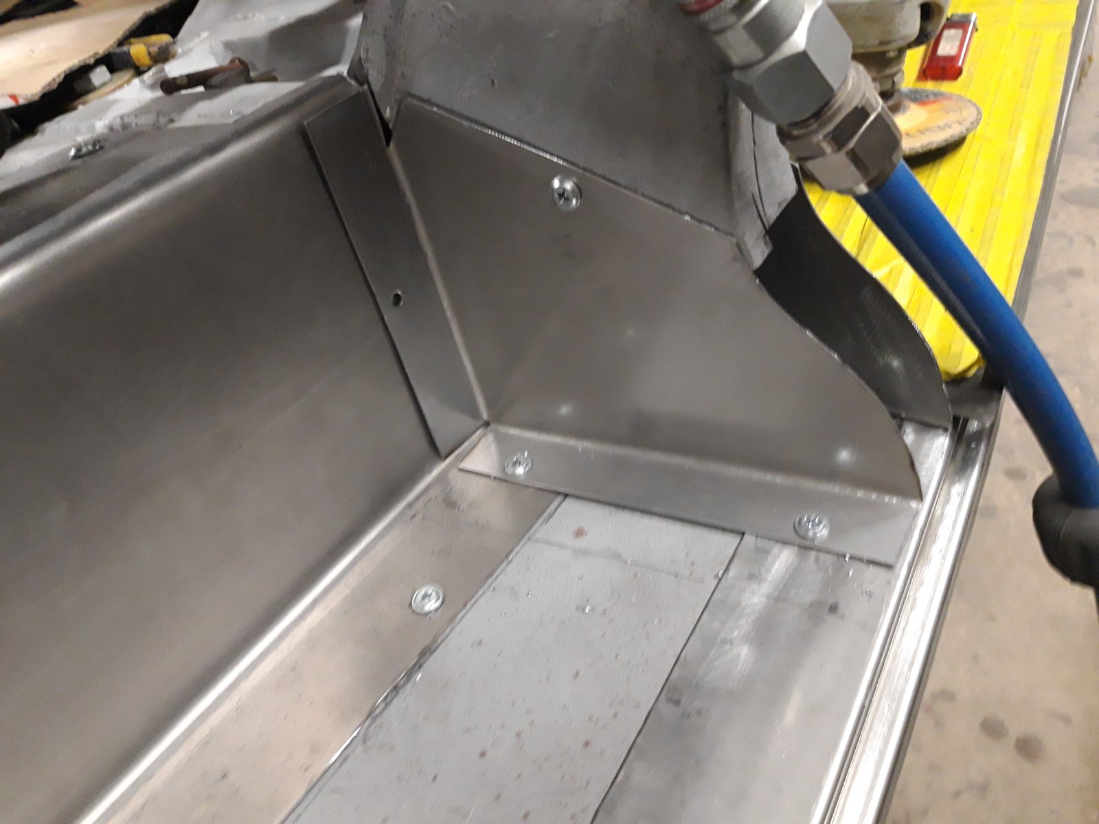

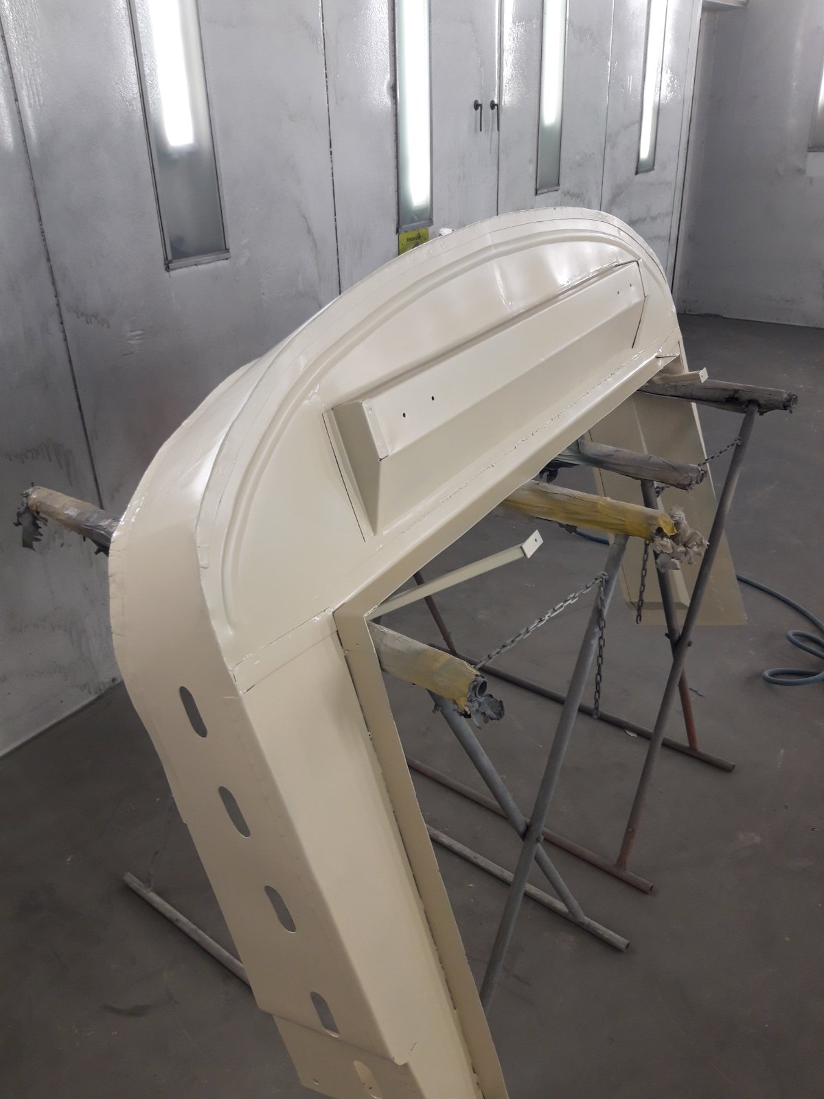

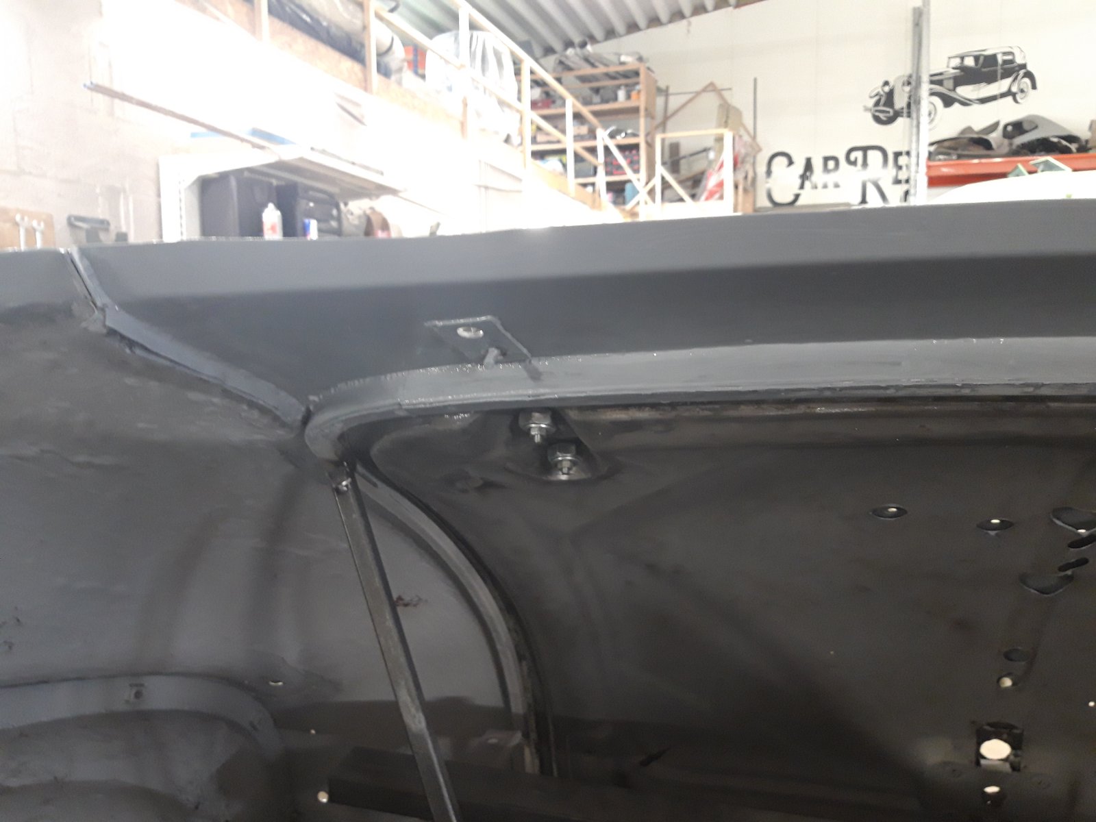

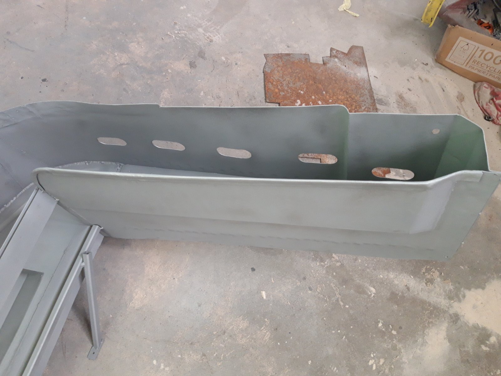

Väike vahepala uksepostidele. Nimelt sai järgmisena katusemehhanismi vann/kast krunditud ja värvitud, samuti sai krundi peale vanni ümbrus.

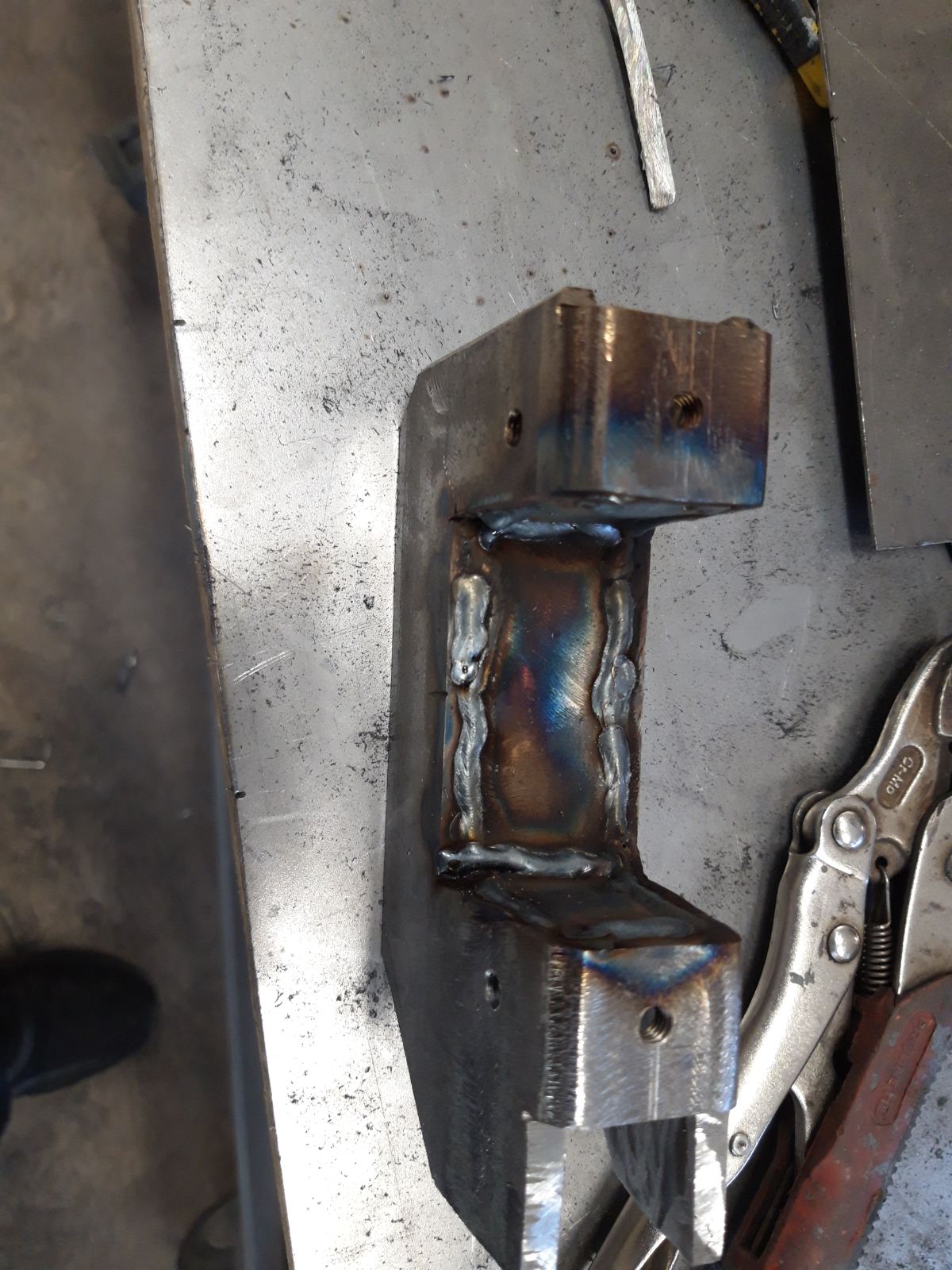

Siin on näha katusekonstruktsiooni peapoltide tugevdusi, mis keevitatakse vanni külge:
Vanni ümbrus krundi all:

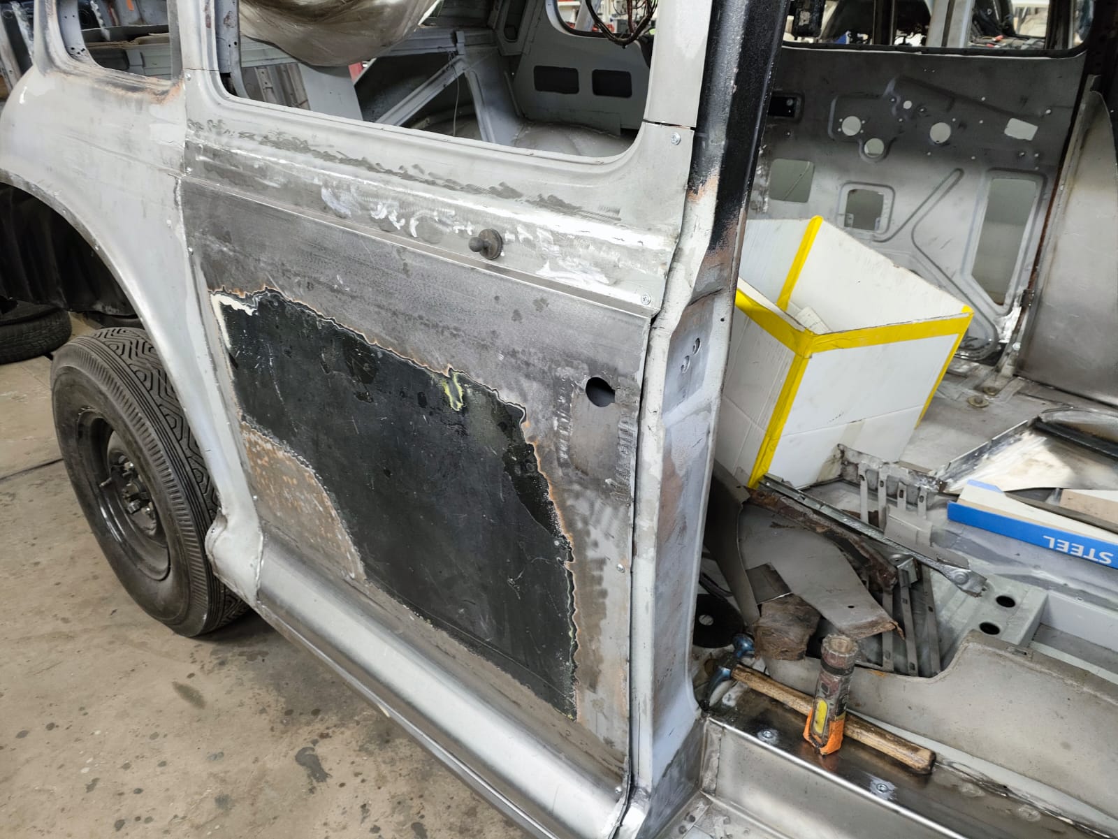

RE: ZIS 110 B FAETON (paraadauto) - Juri - 20-08-2024

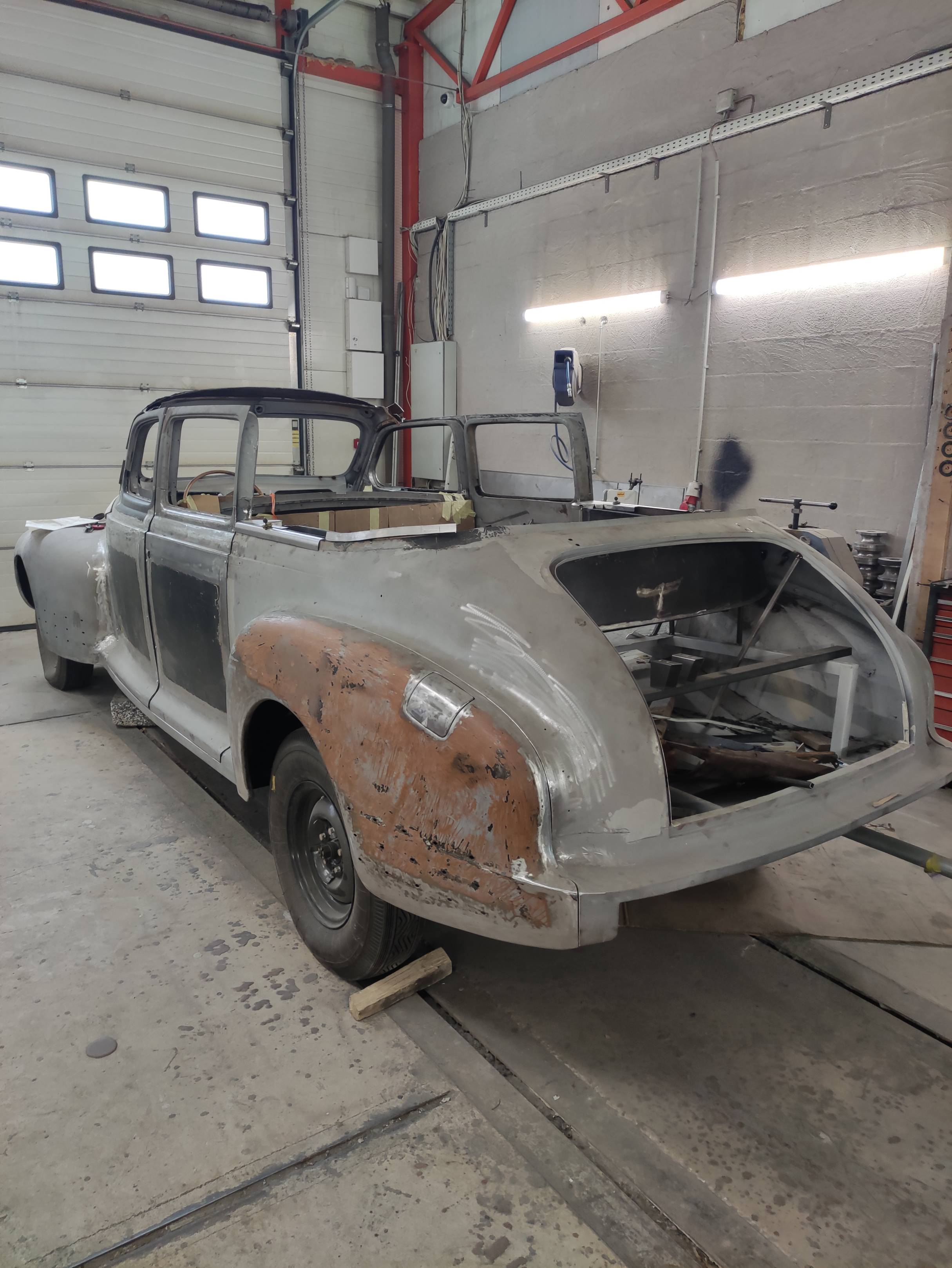

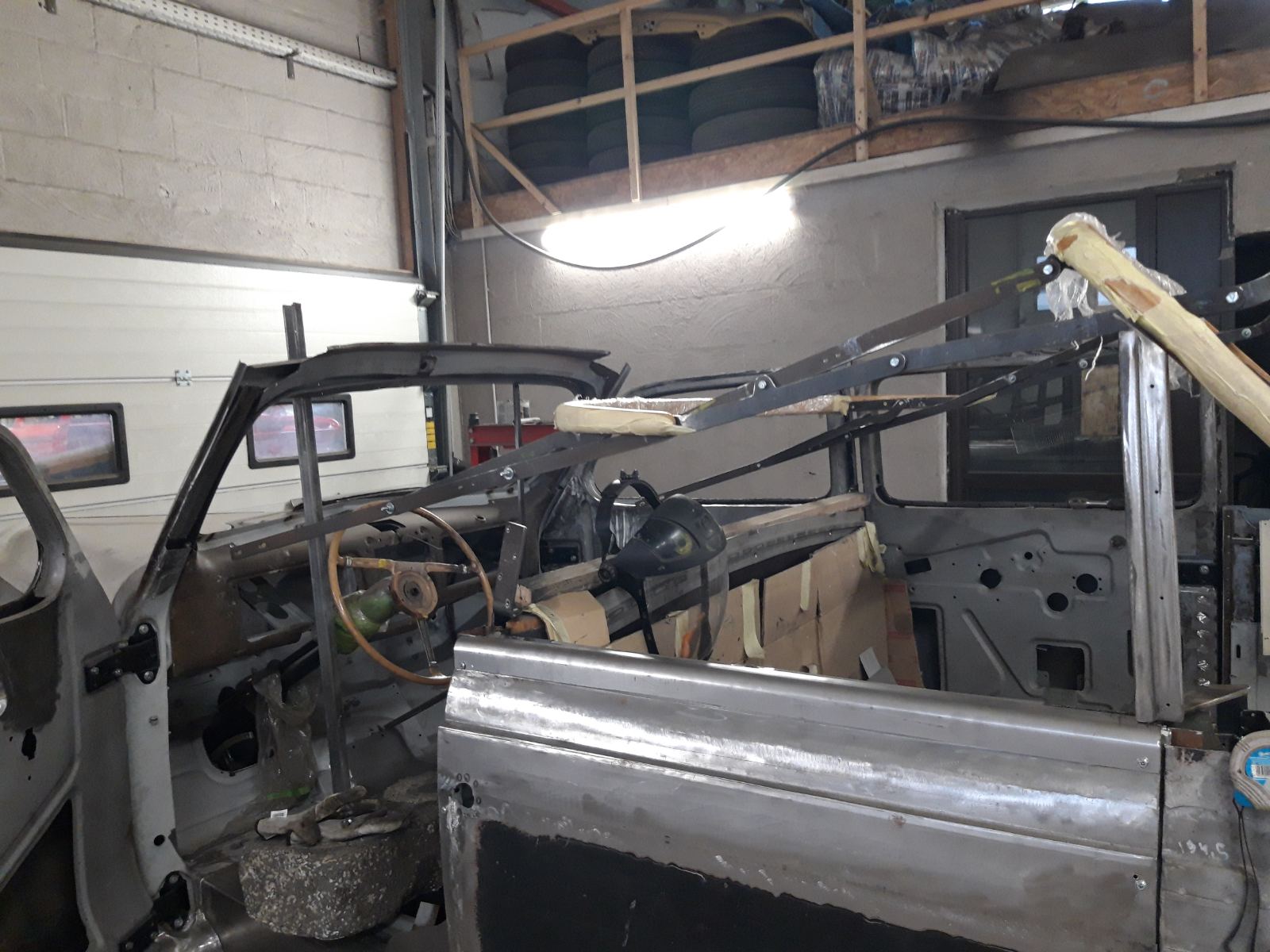

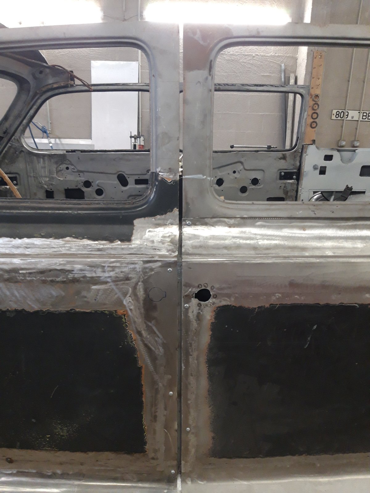

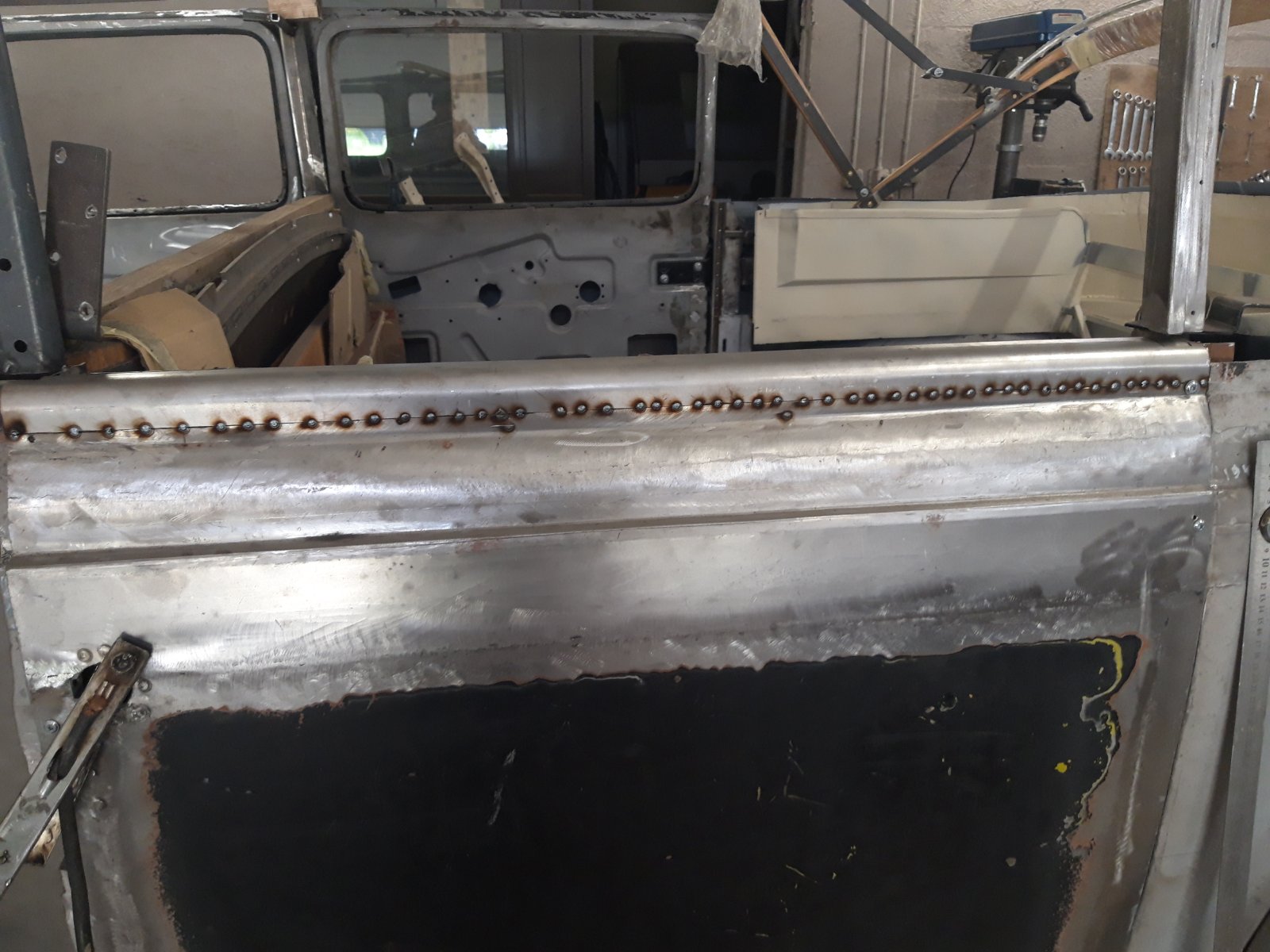

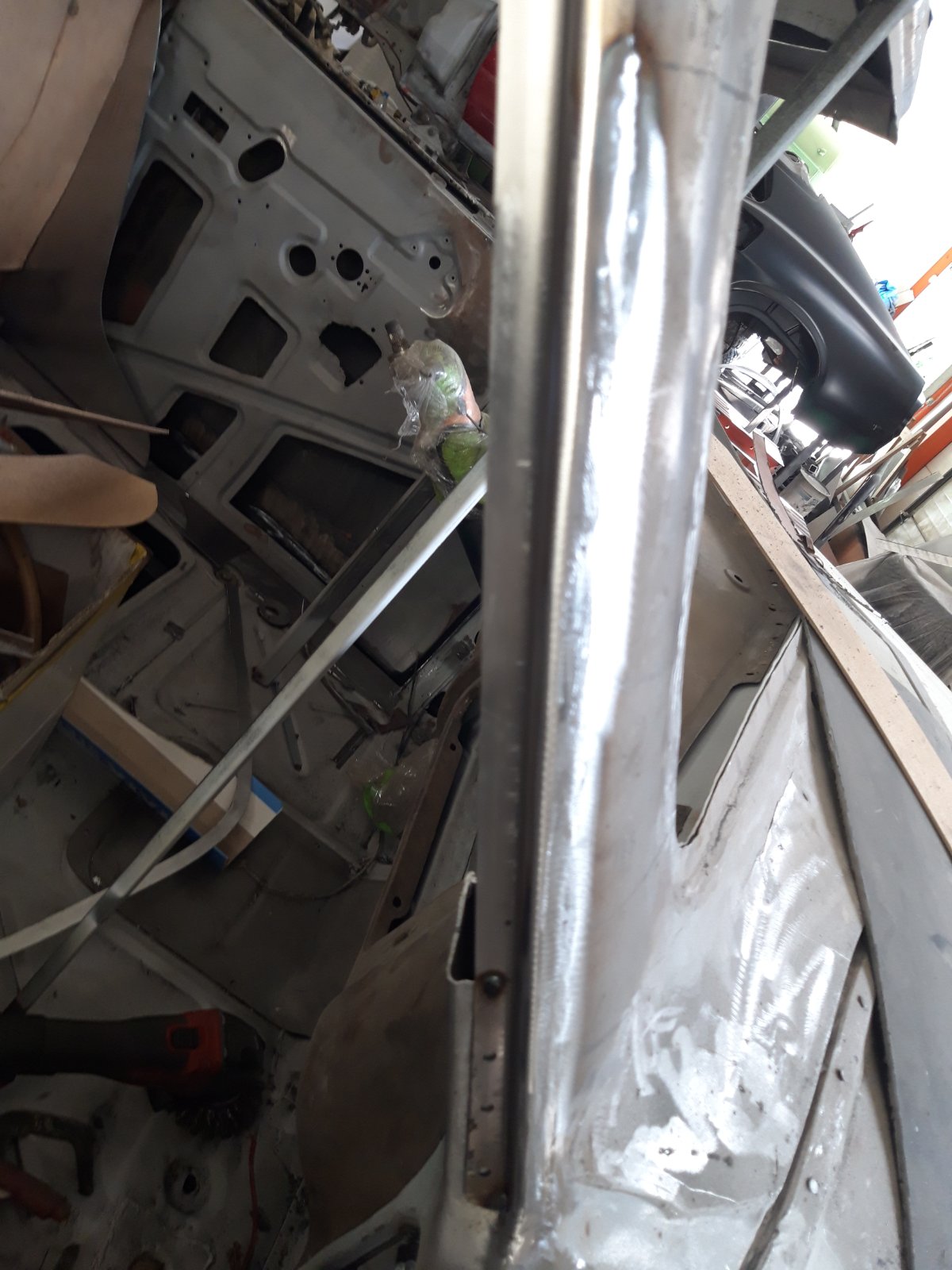

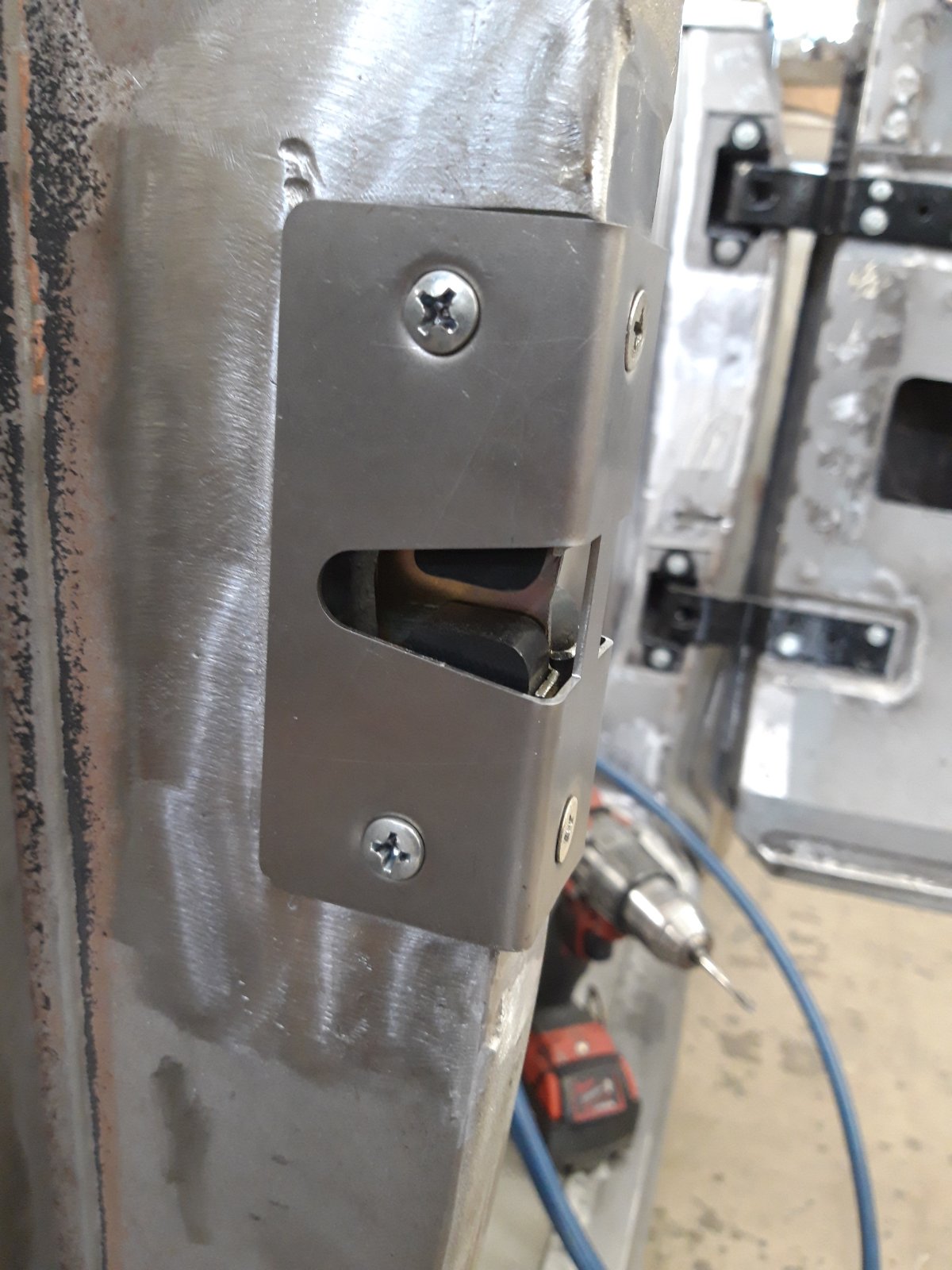

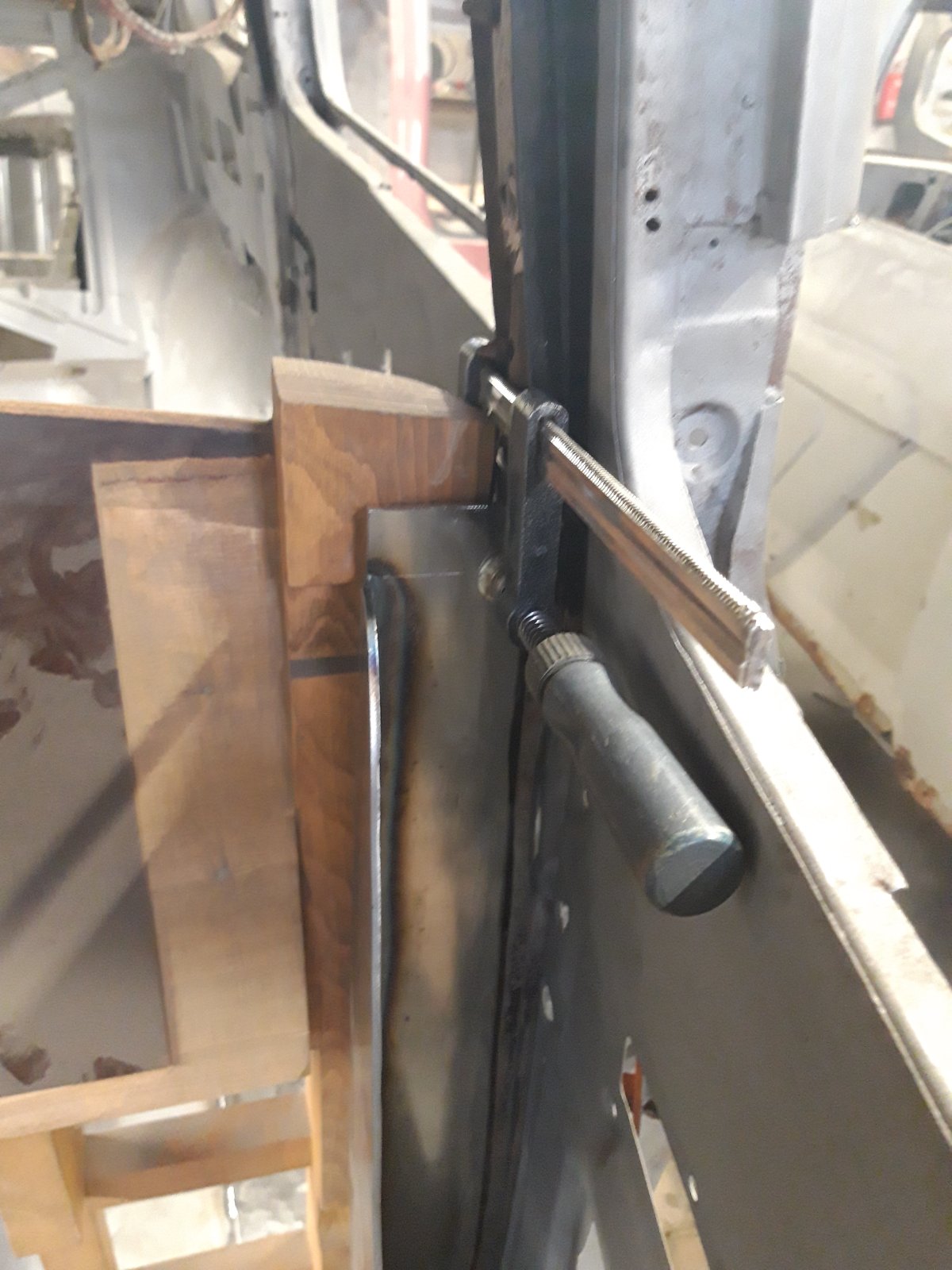

Edasi sai ette võetud palju tegevusi. Lõikasime parajaks tagumise vasakpoolse ukse ja paigutasime vanni tagasi oma kohale. Katusekonstruktsioon sai peale pandud ja lahti tõmmatud, proovisime peale uksepostide ülemisi osasid ja algust sai tehtud esitalaga.
Ukse lõikamine:

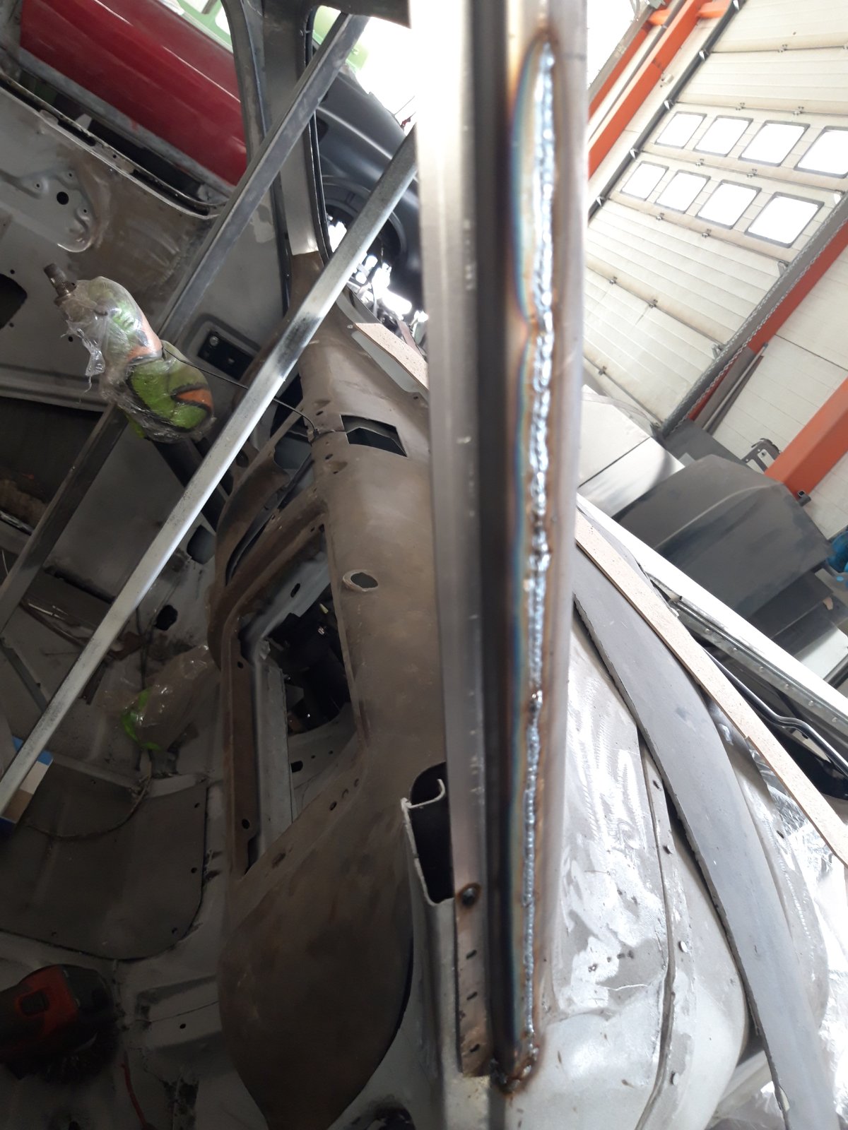

Tagumine eemaldatav uksepost:
Keskmise eemaldatava ukseposti jalg:
Siin on katusekonstruktsioon lahti tõmmatud. Ülejärgmisel fotol on see tagantpoolt juba õiges asendis.

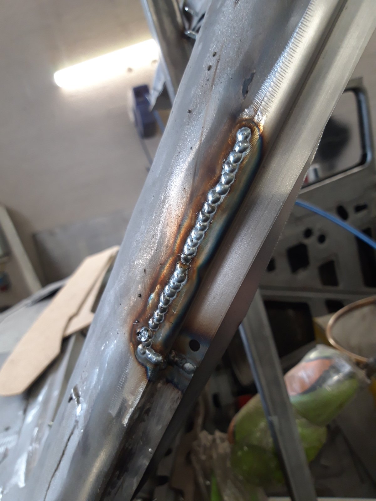

Ukse ülemise ääre kinnikeevitamine:

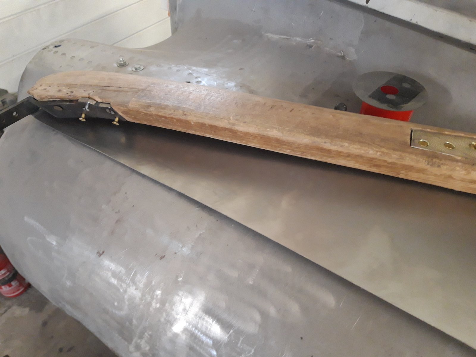

Esitala profiili tegemine. Sai tehtud tehase jooniste, sablooni ja originaaltala järgi.
