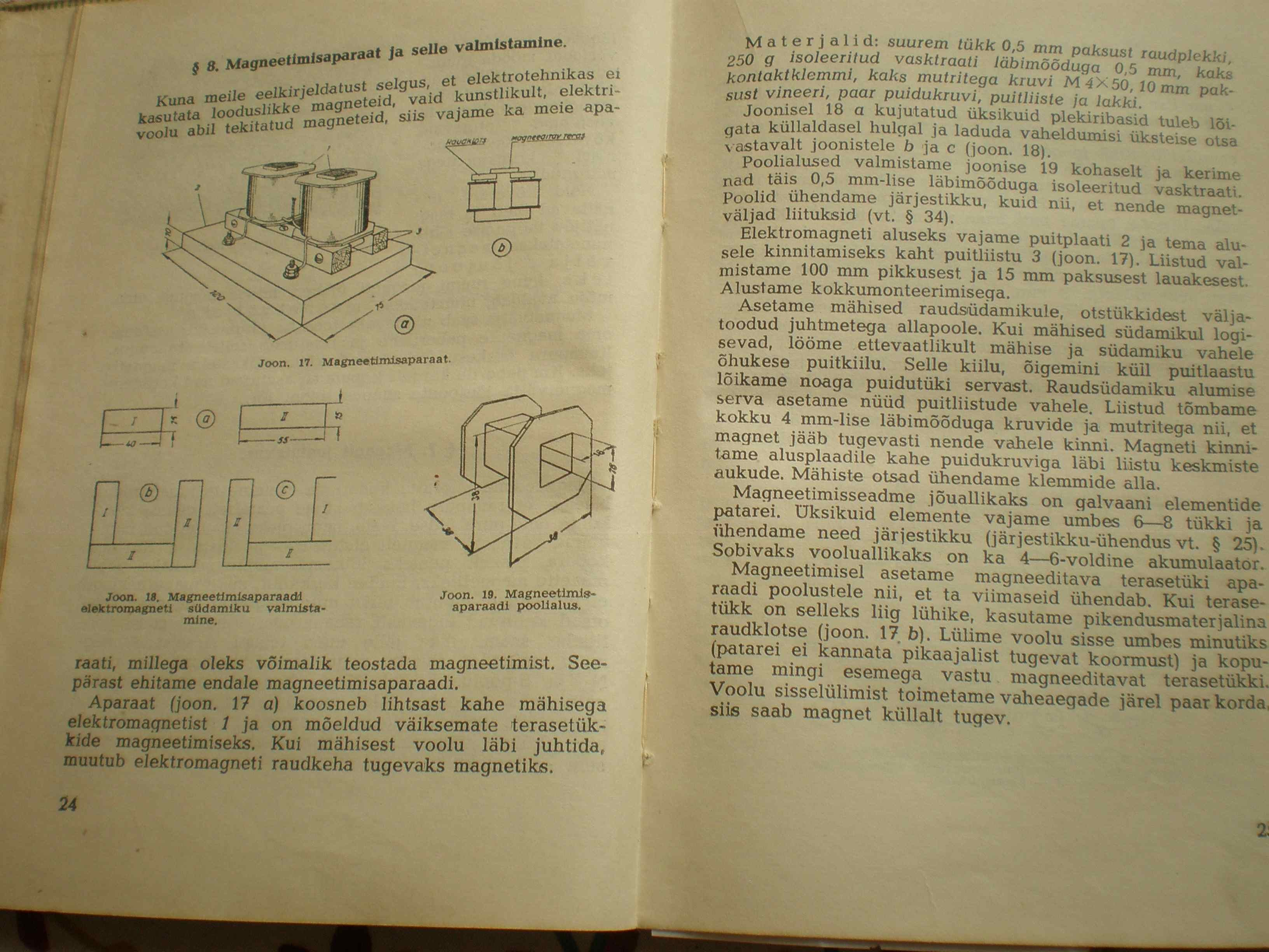

Õige tehnikamees taastab oma magnetid ise. Kõigepealt muidugi valmistab selleks vajaliku apparaadi, lisan pildi mille järgi seda saab teha, muidugi tarvis on ka prantsuse keelt mõista. Omal ajal oli täiesti kataloogikaup, mõnisada franki letti ja olid kohe üleküla mees ja lugupeetud inime...
RE: Probleem magneetoga. Bosch FF2A -
kass - 23-06-2024
Tere - tere!
See teema jäi meil kuidagi ikkagi poolikuks ja ka prantsuse keelt ei paista siin keegi peale ksf! Aavu tönkavat ...
sestap lisan siia ikkagi ka eelpool viidatud magneetimsiaparaadi valmistamise õpetuse sm. Vardja ja Vannase raamatust "Noor elektrik", ERK 1952.
Muidugi on elu ja teadus edasi arenenud ja pole vist vaja üksikutest plekitükkidest magnetsüdamikku koostama hakata, võiks kasutada näiteks 1 poolt nõukogude TC (TS) trafo südamikust, no see U - kujulistest plekkidest koostatud südamikuga, teate küll. Antud õpetuses oli südamiku ristlõige 16 x 16 mm, kes oskab arvutab välja, näiteks ksf! Marko (või kui temagi ei oska, siis tal on veel oma deuz, kes ikka oskab), aga see on suhteliselt väike ja laste oma, meil siin aga on ikkagi tegijate voorum ja ma soovitaks võtta näiteks TC - 80 (südamik ca 20 x 30 mm) või lausa TC - 180 ( no need, mis nõukogude lampidega värvitelekate sees olivad, teate küll!) trafo.
Nii et, jõudu tööle, mõõgad vööle!
Ja postitage siis siia ka pilte ning juttu oma (loodan, et peagi valmivatest) magneetimisaparaatidest, usun, et kõigil on huvitav lugeda!

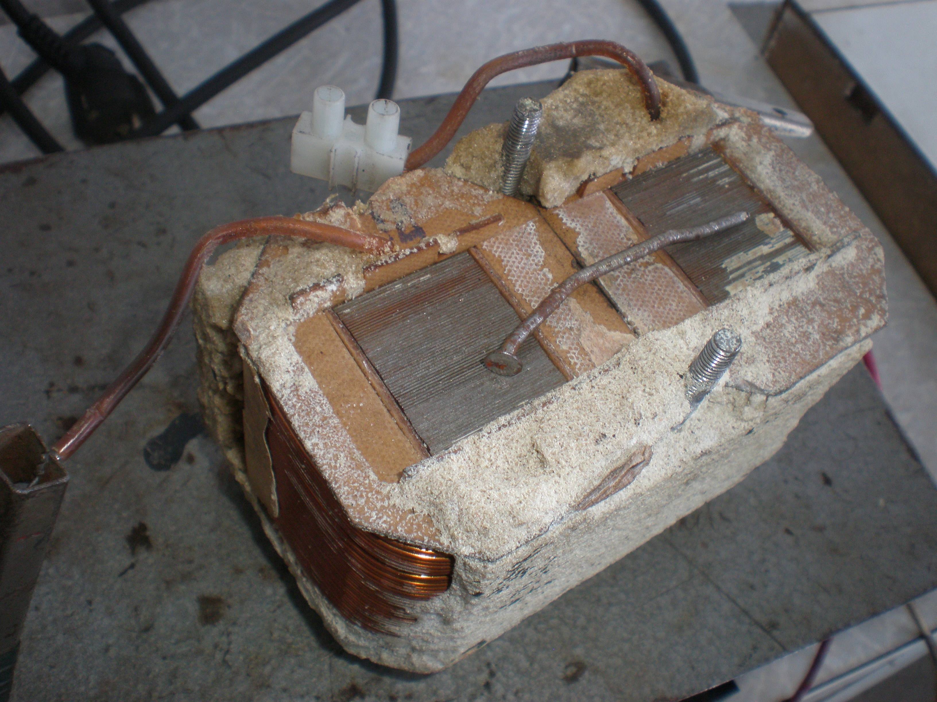

Niisiis, tegin oma magnetiseerija, versioon 1. Kuna menetlen viimasel ajal DRL lampide 250 W drosseleid (endise Türi Belesti laest erastatud), sest ka seal sees on ca 0,5 liitrit vaske ja veel ka paari küpsise jagu, siis tekkis mõte 0,5 liitrit vaske kasutamata jätta ja teha sellest magnetiseerija versioon1. Selleks tuli drosseli plekkümbris avada, haamriga täitekompaundi peksta eemaldamise eesmärgil ja eemaldada drosseli magnetsüdamiku pealmine "ike", mähiste otsad omavahel ümber ühendada (et magnetahela eri sammastel jookseksid mähise keerud eri pidi, mitte nii nagu drosselil või trafol, et mähised kumbalgi sambal on keritud "ühte pidi"). Toiteallikaks kasutasin nõukogude akulaagijat BA (VA) - 2, sel saab valida toitepinge 6 või 12 V aku jaoks ja seda pinget astmeliselt muuta. Katsun nüüd lisada 2 pilti, sest teatavasti räägivad 2 pilti siinsetele voorumilugejatele rohkem, kui kassi 5000 sügavmõttelist postitust kokku.
Lisan siia ka viite samast A-M voorumist drosseli kohta, kes tahab, vaatab
https://forum.automoto.ee/attachment.php?aid=54710

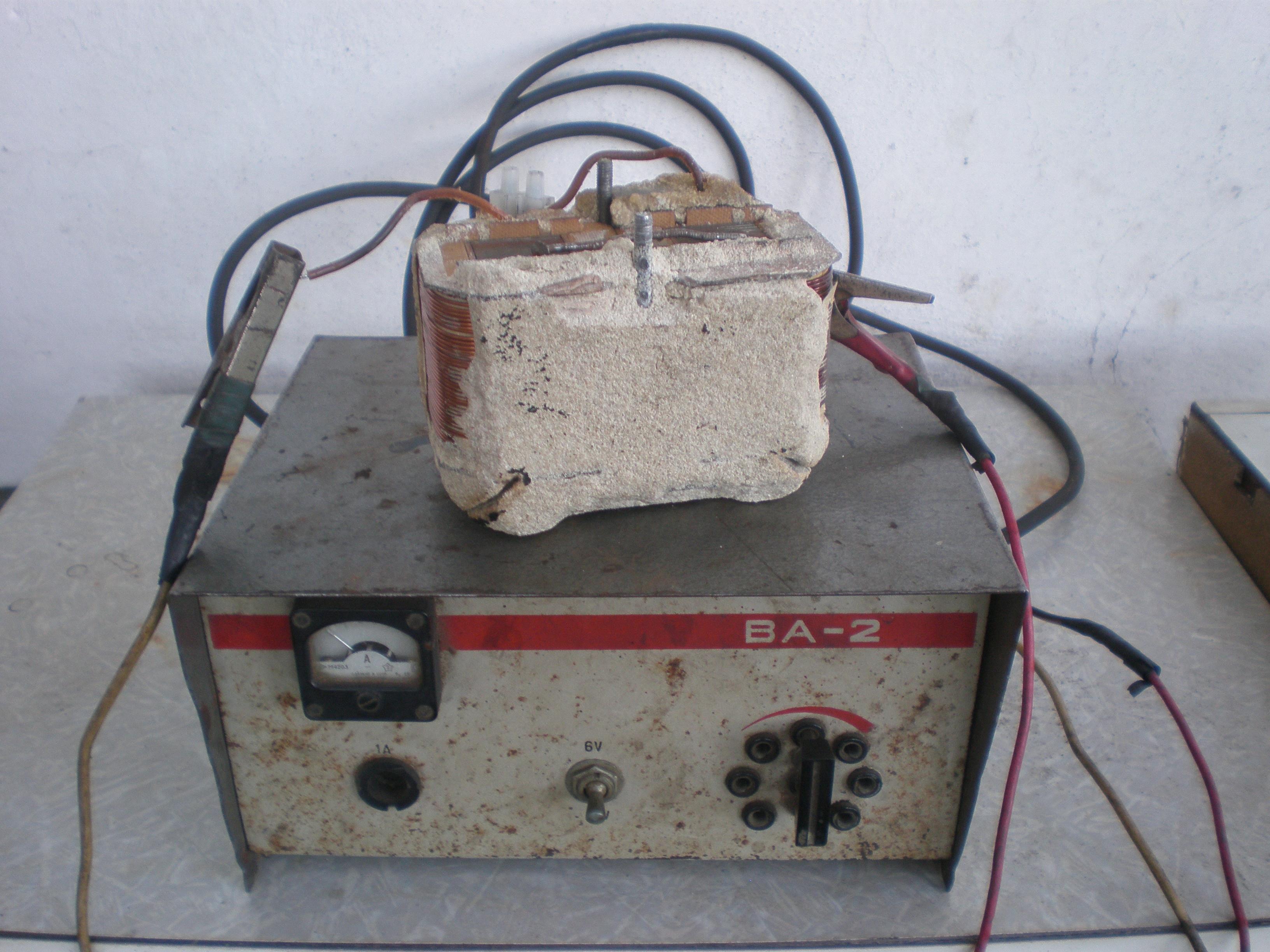

No midagi sellist siis... alguses proovisin 6 V - seade töötas väga hästi, vool oli normi piires, midagi 1 + A mis ka drosselile oli tehase poolt lubatud igikestvaks tööks. Saades saavutatud tulemusest innustust, läksin sujuvalt üle 12 V piirkonnale - seade töötas veel paremini!
Vool küll oli liiga suur ja mähis hakkas vaikselt soojenema ...
Nagu pildilt nr. 2 näha, siis asusin ühte kõverat naelajurakat magnetiseerima, et jällegi ühendada meeldiv kasulikuga (nagu ma ikka püüan oma tegevuste juures saavutada).
Kokkuvõtteks võin öelda - seade sai ideaalilähedane, kõik töötab suurepäraselt, aga ... on üks väike aga, seade ei magnetiseeri mitte mu...midagi!
Nüüd küsimus teistele magnetiseerimismasinate valmistajatele ja muidu tarkadele (ksf! Maaks, Roomik, ja muidugi Marko!) - milles point, mida ma valesti tegin? Äkki oleks pidanud enne ehitamist manuaali lugema?
Ma muidugi homme konsumi juures uurin meestelt ka, mis nemad asjast arvavad ...
