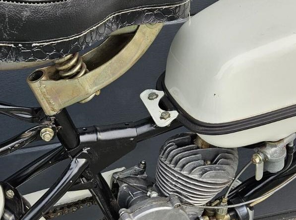

Alustan paagi kinnitusest.
1. Kuidas kinnitusklamber on tehases projekteeritud paaki hoidma?
Lisan pildid nähtud valikutest.
Esimene on musta nr aktist.
![[Pilt: 826_2_20210810.jpg]](https://www.upload.ee/image/16892603/826_2_20210810.jpg)
Teine müügil olnud 1997 aasta uuel rattal
![[Pilt: 1997.jpg]](https://www.upload.ee/image/16892612/1997.jpg)
Kolmas pilt 1991 aasta rattalt, see versioon tundub minule endale kõige sobilikum, vaadates sobivust ja klambri viimistlust. Pilt on kehva, aga klamber on selliselt,et servad alla poole, mitte üles nagu eelmisel pildil.
Väga oodatud on omaaegsed ajakirja vms pildid uutest ratastest.

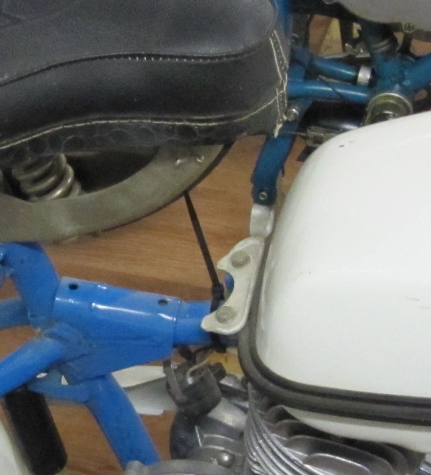

Teine küsimus sama (paagi kinnitusklambri) detaili kohta.
2. Mis värvi oli helesinise raami ja valge paagiga ratta paagi kinnitus klamber? Kas raami või paagiga ühte värvi?
Esimene pilt rattast milline see võiks olla. Pilt leitud netist.
Pildil klamber raamiga ühte värvi. Pole teadmist kas algne või omalooming.
Järgmised pildid on uutest võrridest aastast 1997, nendel mõlemal hoopis paagiga üks värv, originaalis.
RE: Riga 13 1988 originaalsus. -
mellpoiss - 24-07-2024
Mulle sattunud pillidel on ta ikka raamivärvi olnud ja kinnitatud nagu viimasel pildil.
Tuli see klamber üle Riga 11-lt, kus sadulatoru jaoks tuli kaar sisse võtta.
Miski suurenduse tegin tehasepillist.
janek555 - 24-07-2024
Kui detail on Riga 11-lt üle toodud, siis see teeb asja loogilisemaks küll.
Värviga tundub samuti nii, et vähemasti 1988-1991, millele mina hetkel keskendun, on paagi kinnitamise klamber raamiga samat värvi.
