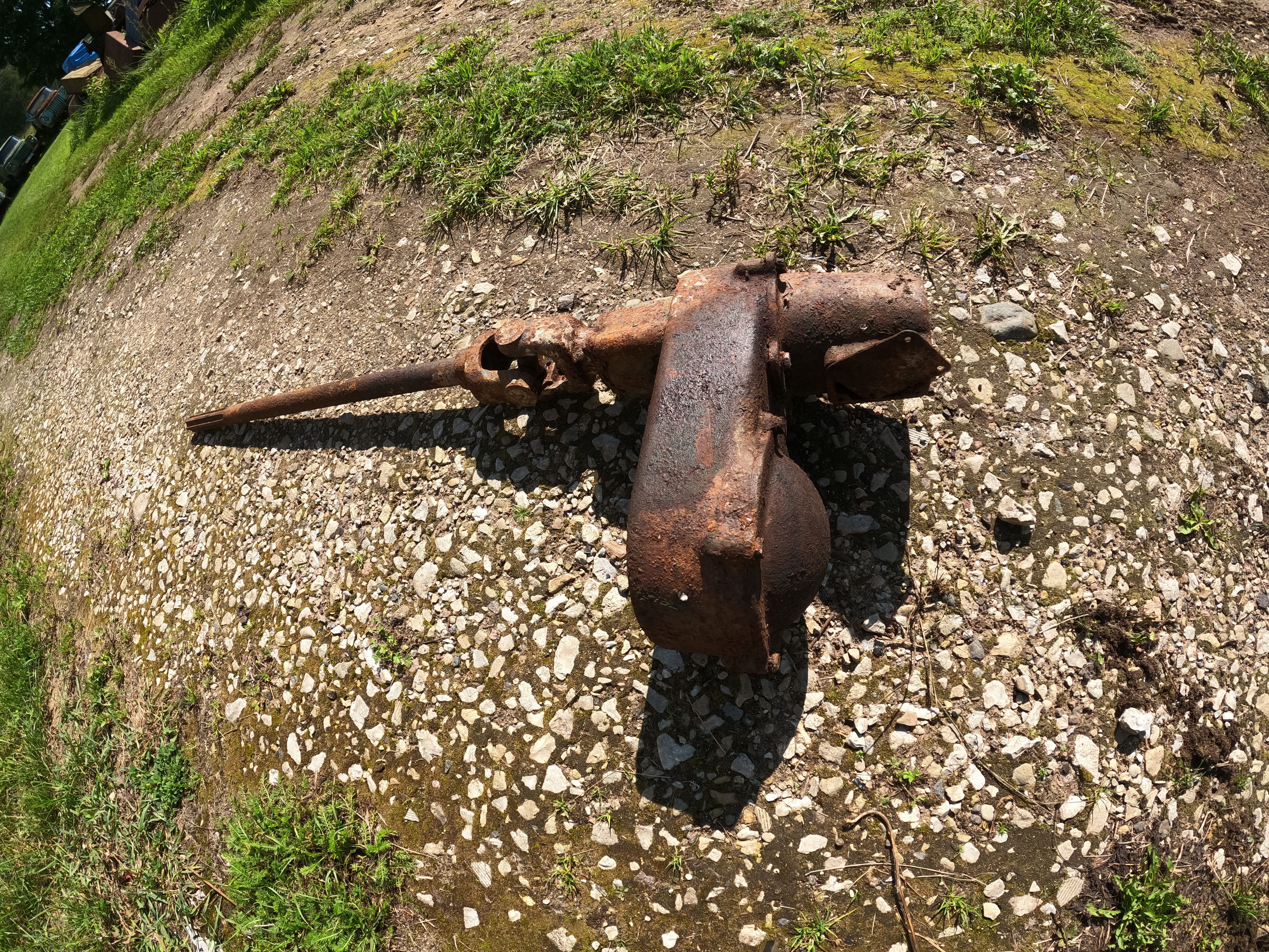

Leidsin oma rauahunnikust sellise asja. Tundub, et kuulub sellele traktorile?
[Pilt: GOPR1096.JPG]
RE: HTZ-7 viimased puuduolevad jupid - akseltammann - 21-08-2024
(20-08-2024, 13:08 PM)Sidorov Kirjutas:  Leidsin oma rauahunnikust sellise asja. Tundub, et kuulub sellele traktorile?
See on reduktor lattniiduki jaoks. Käib HTZ-7 külge tõesti. Mis hinnaga oled nõus selle ära müüma ja kus asub?
