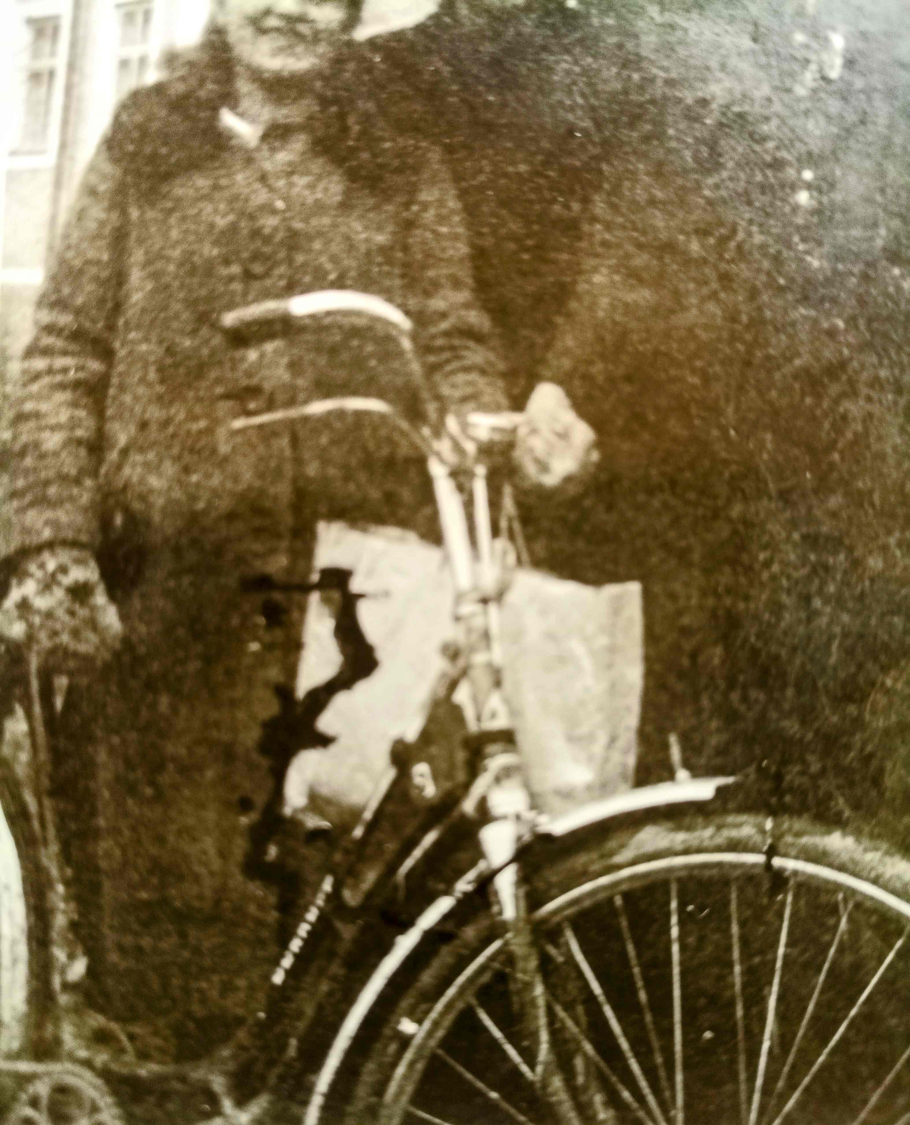

Käisin ühe tuttava juures ja leidsin tema albumist pildi, mis tekutab mõningaid kahtlusi. Foto peaks olema tehtud Mäetaguse mõisa aias kohe varsti peale sõda. ;is jalgratas see võiks olla? Mul on mõningaid kahtlusi, et see foto peab olema hilisem?
Üsna spetsiifiline raam selle aja kohta. Hilisem daatum on aga kahtlane, foto omanik väidab kaljukindlalt, et peab olema tehtud enne 1950-aastat ja kindlasti Eestis

Embleemi kuju ja kirja järgi raamil pakuks Dürkopp?

Kiri on tõenäoliselt Dürkopp. Raami ees otsas torude vahel on võtmekott. Pilt on kehvake ja ratas ei ole otse, raske on aru saada, aga kuidagi väga kitsas tundub see võtmekott. Dürkopil oleks justkui suurem vahe raamitorudel?

See on wäga Dürkopp, kahtlust pole, kuigi ma tõtt - öelda ei ole eriline spetsialist kottide laiuse ja munade suuruse hindamisel, aga ka ketiratta lapergused "munad" on näha, kahvlikrooni kuju ja kroom "teravik on suunatud alla" dekoratiivelement, kahtlusi ja kõhklusi pole....

Ma jalgratastest ei tea midagi aga loen raamitorult välja "DÜRKOPP". Muidugi mine tea võibolla oli tollelgi ajal kunstiandega inseneere kes panid "RIGA" rattale Dürkopi embleemi ja maalisid torule nime.

Dürkopp on ta jah, selle kirja (ja ka võtmekoti) järgi dateeriks ratta hilisemasse aega. Selles ongi küsimus.

Mina oma juhmuses ei saa sellest dateerimise küsimusest aru, aga jalgratas on enam vähem 1930-ndate keskelt ja edasi kuni 1940, vb ka tsipa enne 1935-ndat mõni aasta... Mul on ka selline dürkopp kodus ja ma võin teile pilti ka teha mõne mõisa juures, näiteks Lokuta oma ees, mõni mõis!
Muide, lenksus ripub veel üks teine, suurem kott ja ma kahtlustan, et seal ei ole torx - võtmete komplekt ja tungraud, vaid tädi on värskelt konsumist tulnud ...  Rolleyes
