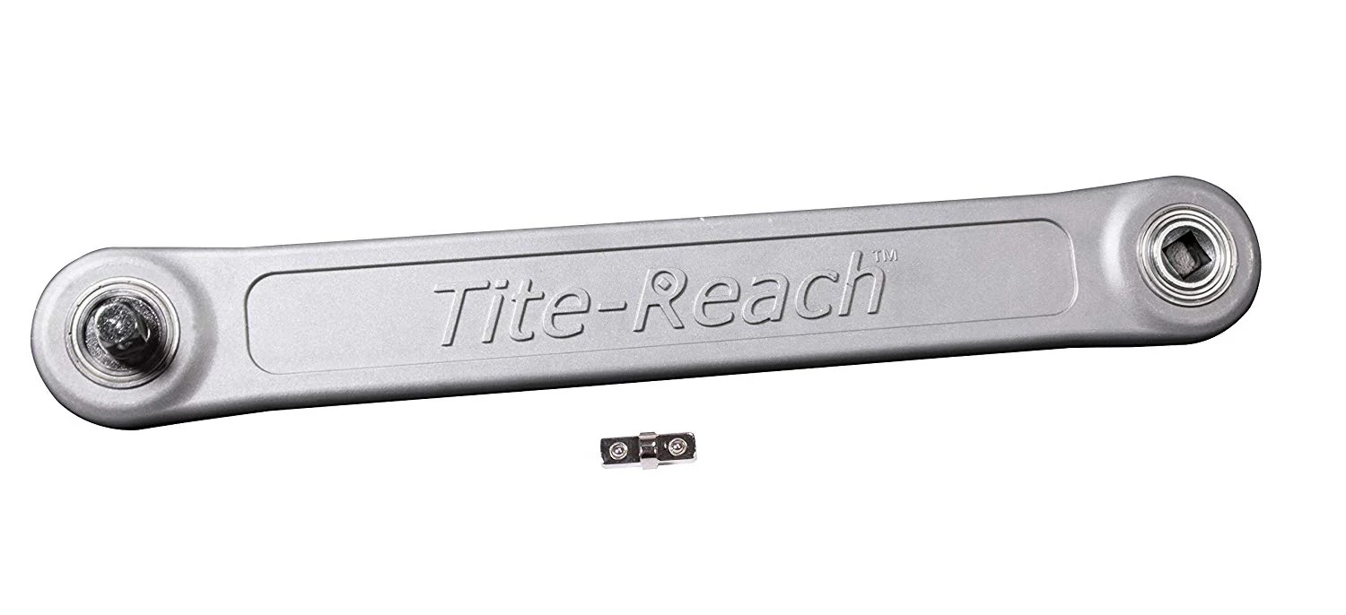

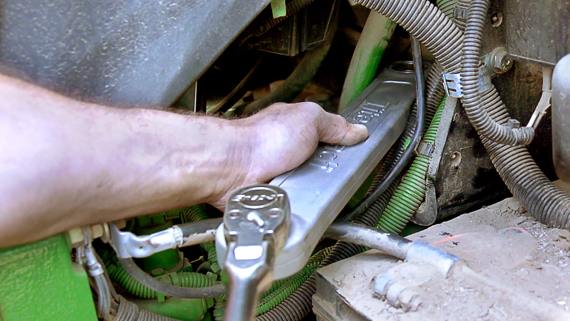

Mutrivõtmete pikendustest ja üleminekutest - Lauri_L - 09-01-2025
Hädas nagu mustlane mädas...
Kas keegi teab, kas ja kust võiks Eestimaa pinnalt leida sellist pikendust? 1/2" on sobiv mõõt, 3/8 elaks hädapärast üle. Või mõni muu tööriist, millega saaks polte-mutreid keerata 90-raadise nurga all läbi piiratud ava (narre jms liigutamiseks ruumi pole). Mida pikem, seda parem. 250mm nelikantide vahel oleks peaaegu hea, 300mm juba ideaalne.

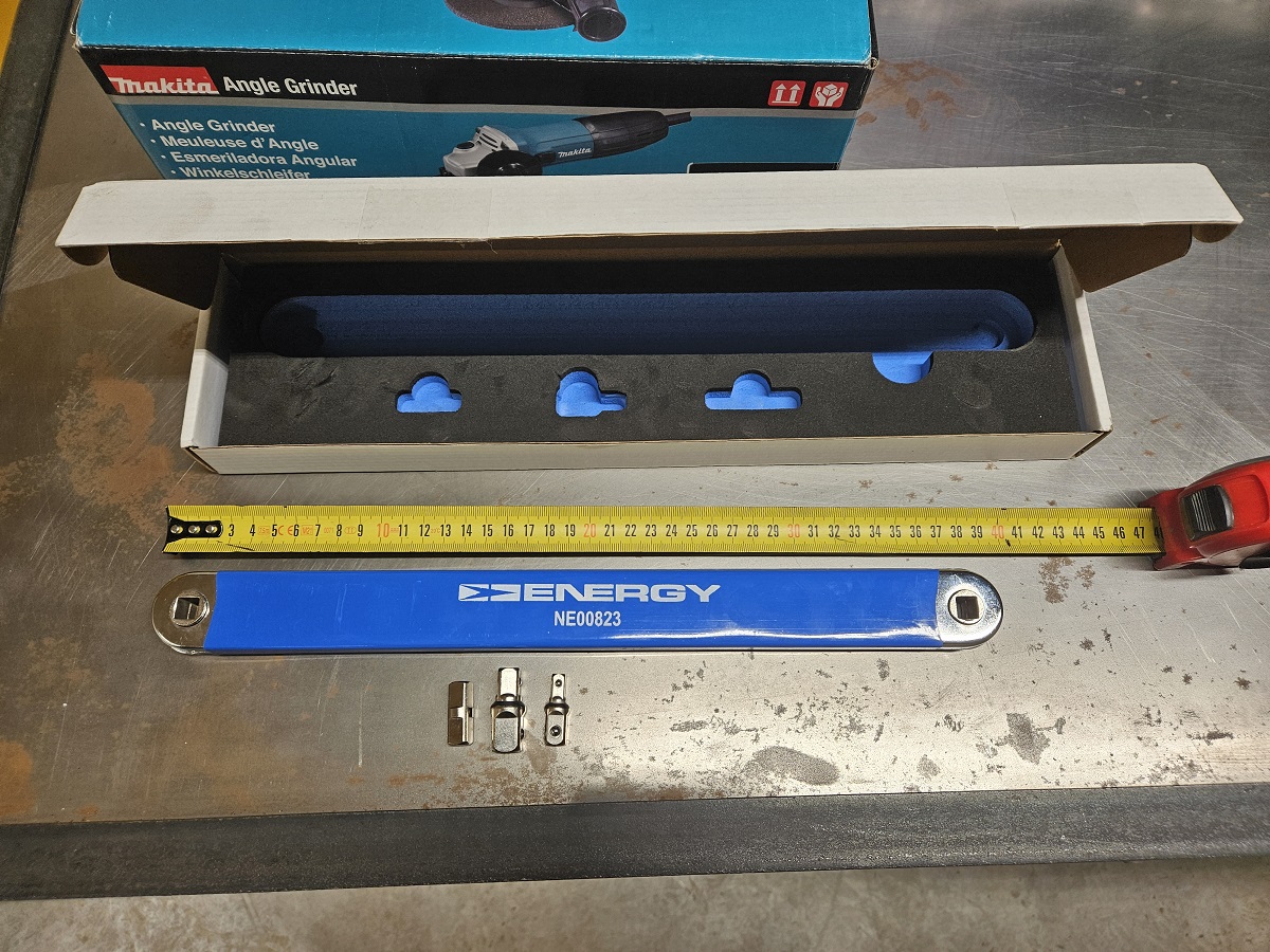

Sain moodsa tööriista mõni aeg tagasi kätte. Hea ja mugava pikkusega on. Korpus on üsna õhukesest teraslehest stantsitud? ja kahest poolest kokku pandud. Kõhutunde järgi ilmselt üle 1,5mm seina paksus ei ole. Pigem sinna 1mm kanti. Kiirelt avatav ei ole, seega ei tea mis kõhus on. Ülekanne on näpu vahel keerates küll sujuv, kuid liialt kerge. Ka raputamisel tekkiv hääl viitab sellele, et kett on ehk liiga lõtv (toestamata?).
Vaba lõtk (nurk) ilma koormuseta on 16,5 kraadi kanti. Käe järgi ca.30nm rakendamisel "venib" nurk 30 kraadini. Rohkem ei hakanud esialgu kuivalt proovima. Kokkuvõttes ei tundu olevat kvaliteetne toode. Tööriist siiski on ja mõistlikul kasutamisel kindlasti abiks. Ise peab aru saama, millal hakkab võtme jaoks mõõt täis saama. Hetkel läheb riiulisse oma aega ootama. Eks annan taas tagasisidet, kui abinõu elutee peaks ootamatult ja enneaegsena otsa saama.

edit: nn läbivenimine ei ole taolise asja puhul ülemäära oluline, kui riist on ikka piisavalt suur - ülekande mõte on tuua väänamispunkt sinna, kus on ruumi. Ning kus on ruumi, ei puhu ca 20..30 kraadi kaotamine amplituudis pilli

Ma hetkel ise ei viitsi läbi vaadata, aga Torque Test kanal YT-s on neid võtmeid katsetanud, seal ta uurib ka, mis karu kõhus on jne: https://www.youtube.com/watch?v=lK2jfJLKrK4 . Ma olen sellelt kanalilt mitu korda abi saanud, eriti just akutööriistade poolel on tootjakirjelduste järgi ju võimatu aru saada, mis on mis, aga seal saavad asjad katseliselt ja numbriliselt paika.
Snap-Oni saadavusega Euroopas on... noh, nagu on, aga teised variandid on kenasti Eestisse tellitavad: Tite-Reachid Amazonist ja Facom-i paistab näiteks siit saavat: https://www.misterworker.com/en/facom/1-4-extension-wrench-axsspb/56167.html

See Tite-Reach paneb mõtlema.
Kui keegi julge jänes soetuse teeb, paluks tagasisidet.
