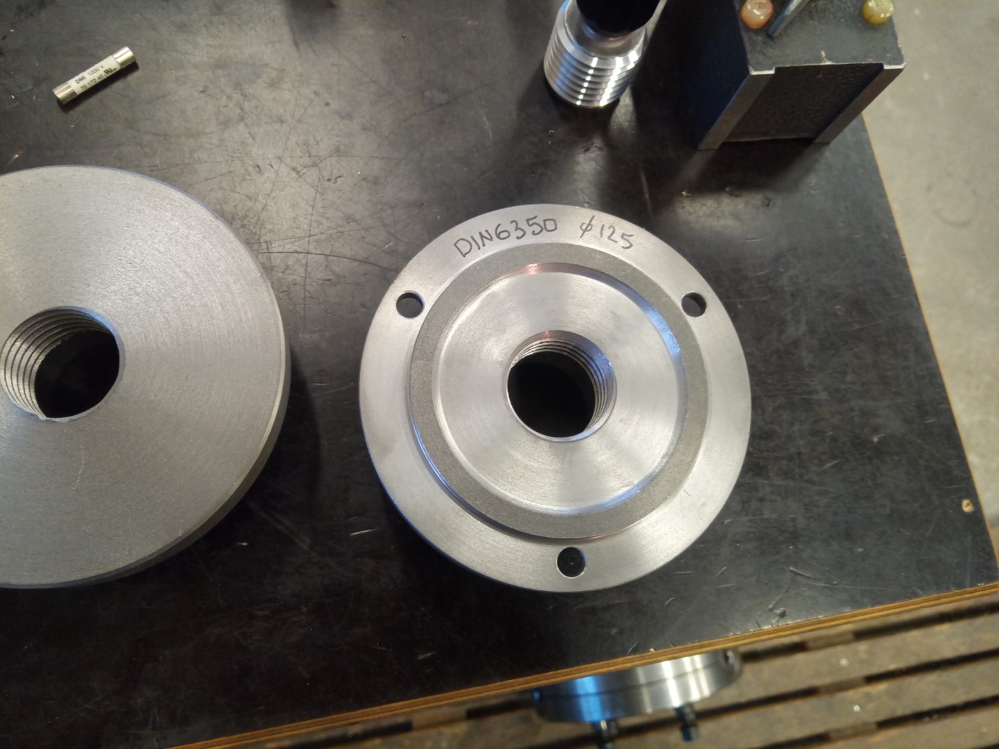

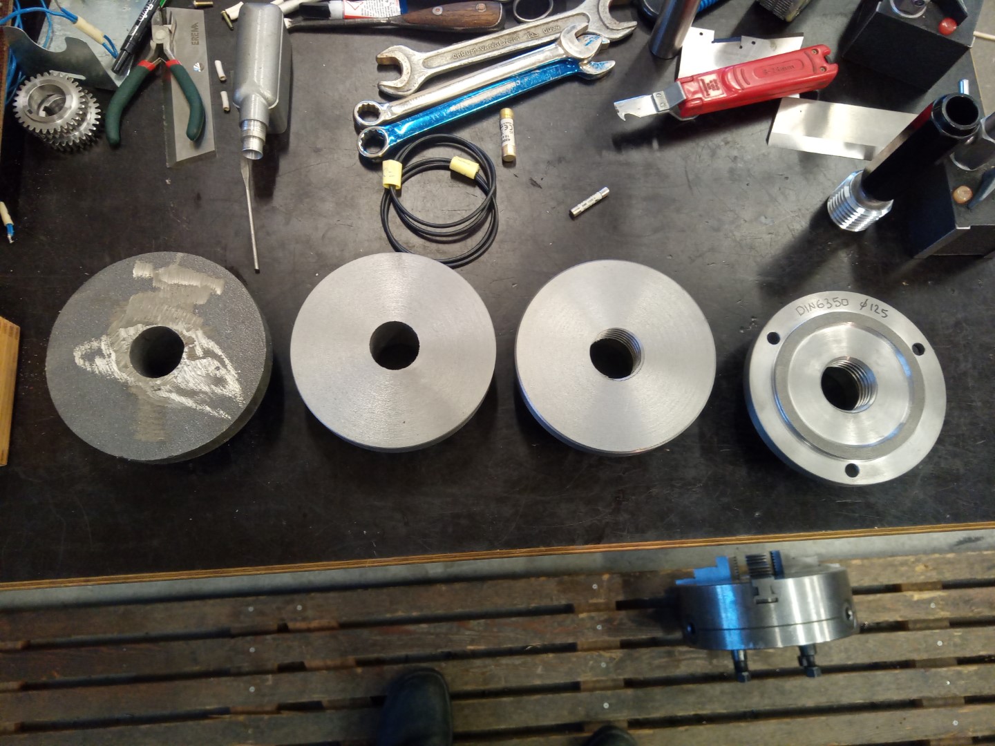

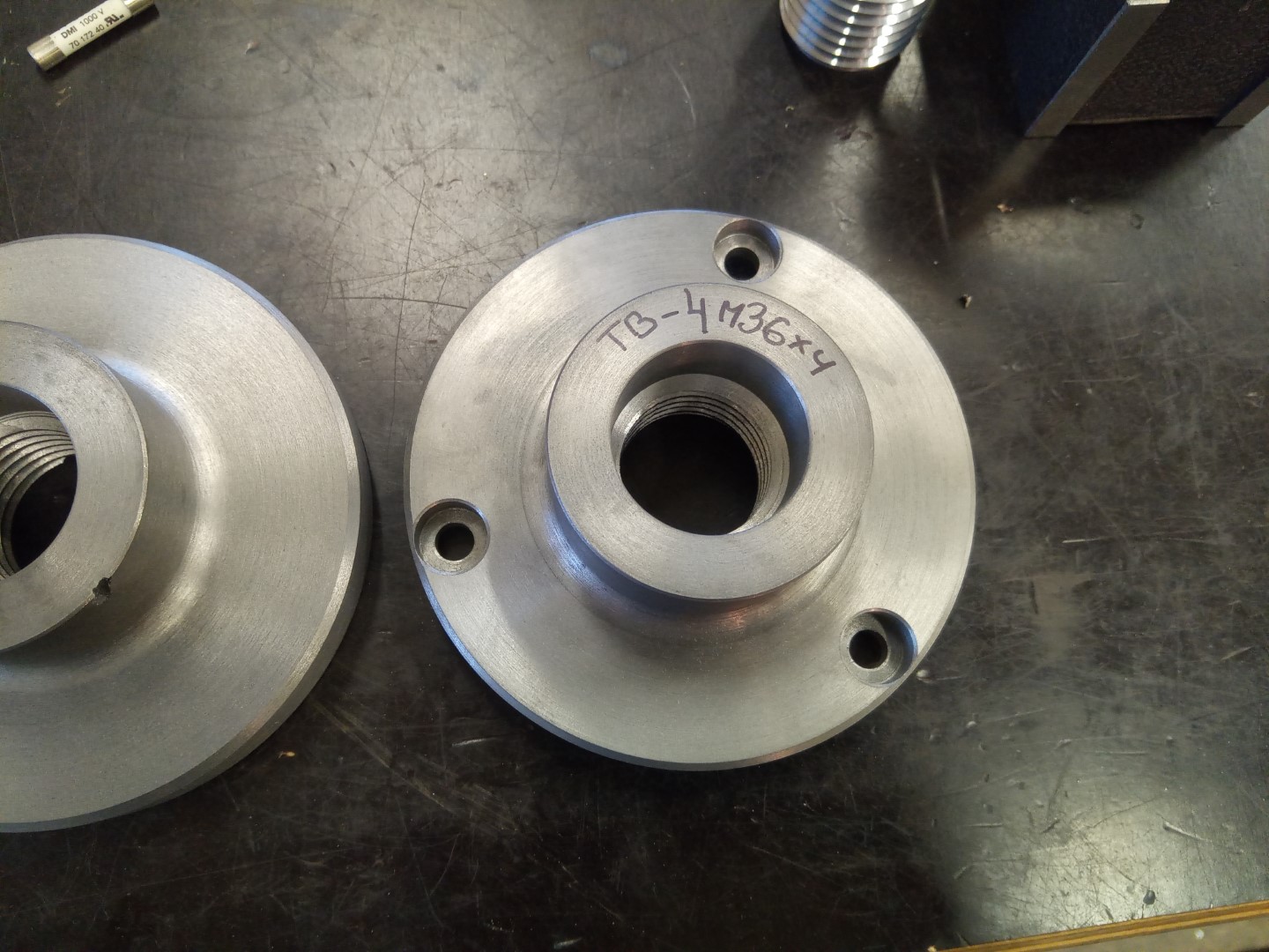

RE: TB-4 treipingi korrastamine. - M.R. - 07-03-2025
Sai natuke müratud, Kellel tekkis tungiv vajadus, see kontakteerub. Asja hind 180 raha. Bolt-on lahendus.
