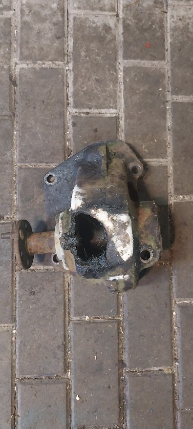

RE: T-40AM ning T-40AP - estiko12 - 07-03-2025
Mingil põhjusel oli väljavõte võll ära vahetatud.
Traktoriga kaasa tuli teine, millel oli õige võll küljes, kuid korpuses auk sees. Paar tundi nokitsemist ning sai ümber visatud.
RE: T-40AM ning T-40AHM - vanaain - 07-03-2025
JVV fiks. kuul kukub reduktori põhja ja lööb korpuse puruks,jääb põhja ja hammasratta vahele.Kivide otsas turnides puruneb ka korpus suht hõlpsasti.Õnneks on red. korpus hästi keevitatav.Suuremat hammasratast on kahe erineva hambaarvuga.

RE: T-40AM ning T-40AP - muska71 - 08-03-2025
(07-03-2025, 09:42 AM)estiko12 Kirjutas:  Mingil põhjusel oli väljavõte võll ära vahetatud.
Puht huvi pärast,et kuhu see käigukastil kinnitus?
