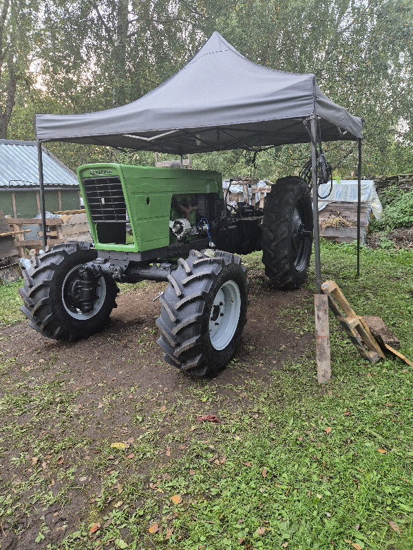

Mootorikinnituse jaoks lähevad käiku mootori originaalkäpad ja raamile keevitatavad kõrvad?
Toruvõlli veoks tegid/lasid teha lisaketta originaalsiduri peale? Joonist müüd?
RE: MTZ-52 projekt - Paksumaksu - 14-09-2025
Taamal seisab üks T40am mille sai mõned aastad tagasi remonditud.
Joonised siduri ehitusest on olemas,vaja natuke korrigeerida,kas joonised müügiks on,pean mõtlema.
Mootori kinnitused tegin uued.
Hetkel siis selline.
Järgmisena vaja jahutussüsteem kokku panna,kabiin muretseda,panen väikse 80 kabiini.
Taga rippsüsteem ja hüdrorool valmis teha,siis vast on selleks aastaks kõik.
