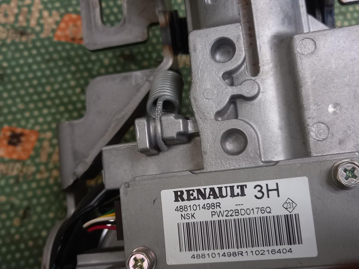

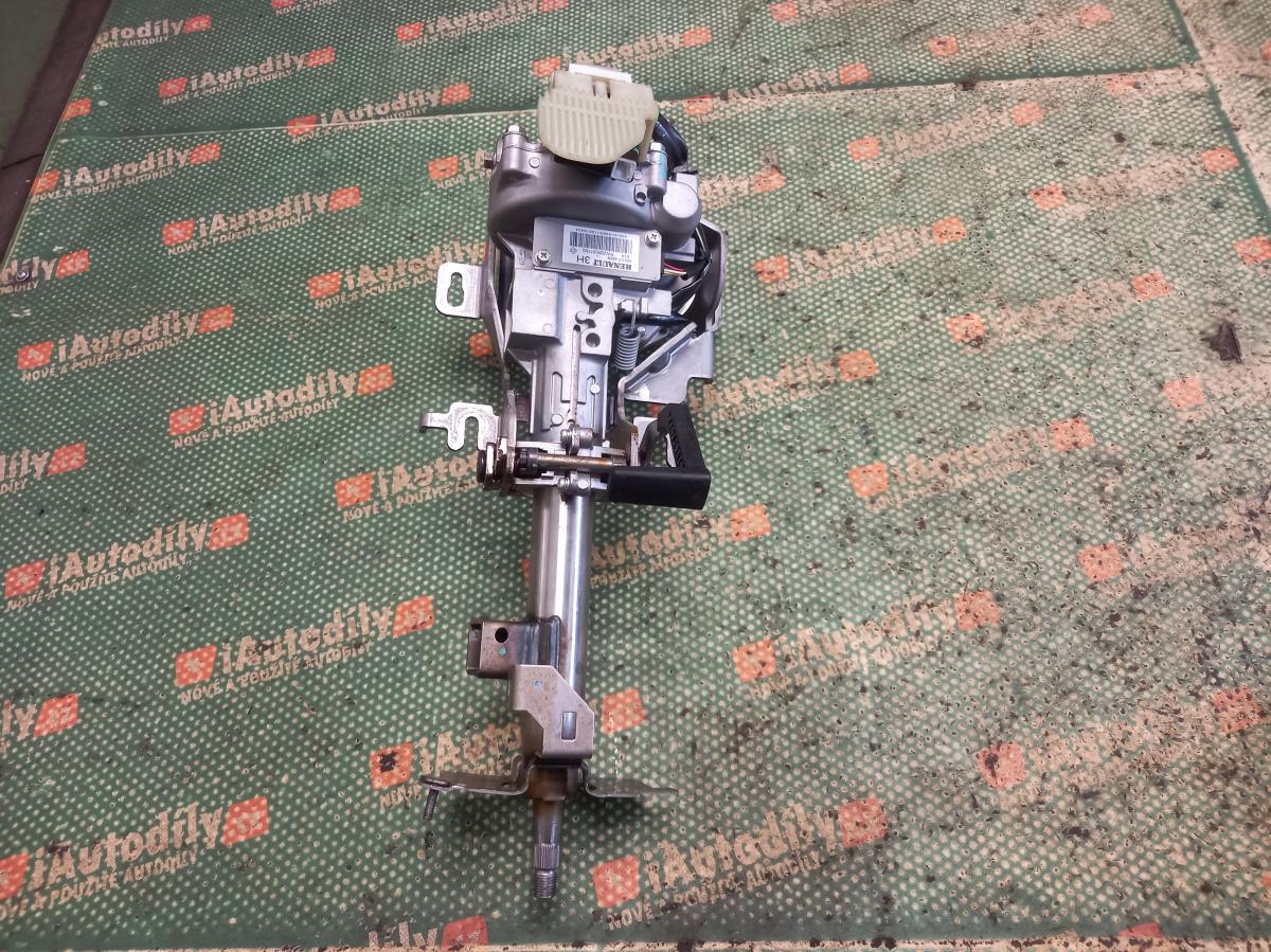

[Pilt: imgnd_1088521.jpg]
[Pilt: imgnd_1088523.jpg]
Selline asi siis, pärit on ta Renault Megane 3 pealt, toodeti selliseid elukaid (11.2008-03.2012).
Tegin varuosakeskuses päringu, vaatame kas leiame Eesti romulatest ka.
Katsun homme kõik ühendused ja pistikud üle vaadata, ega oksiidi pole sees.
