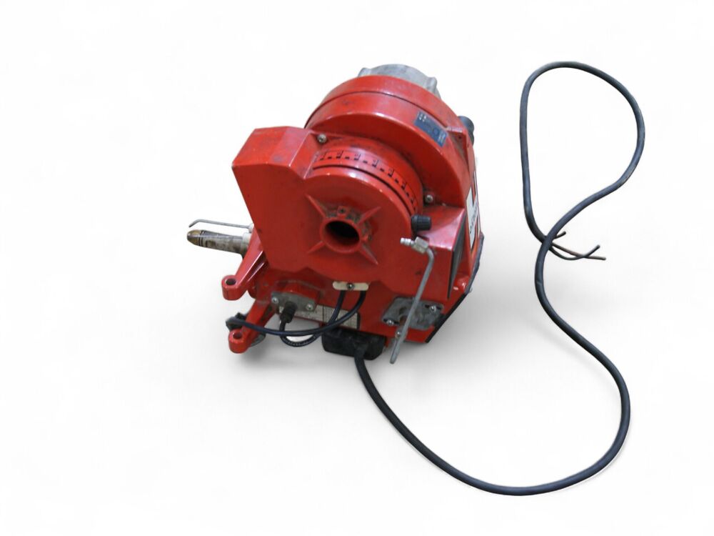

Teine variant, leiad mõne vana kerge kütteõli / diisli põleti ja kasutad ära ainult ventika osa, nendel on õhuvoolu regulaatorid juba küljes
Näide:
https://www.osta.ee/olipoleti-oilon-junior-lf1-243018854.html

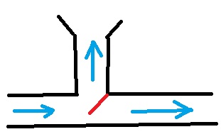

aavu - 05-12-2025
Miks mitte sellise klapiga reguleerida õhu huka-kiirust?
