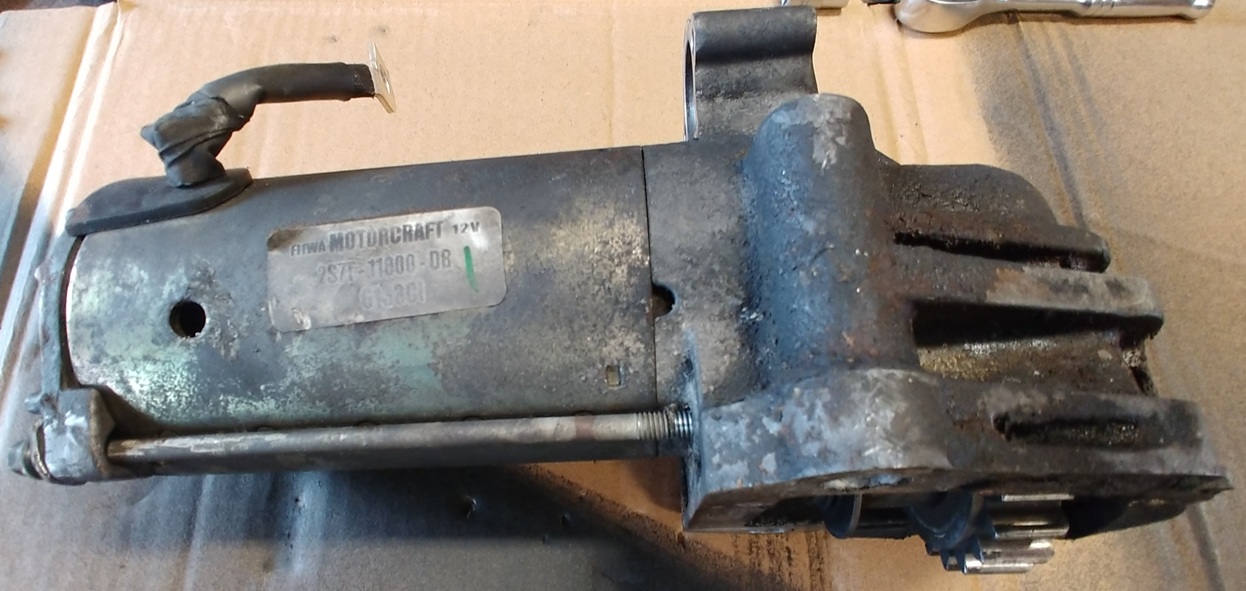

Jaguar X-type 2006, millel 2.2D Fordi mootor, starter kiusab. Nimelt käivitamisel aeg-ajalt käib raskelt, selgelt tarbib sellel hetkel liiga palju voolu, ostsin uue aku, aga käivitamisel, siis kui raskelt, tõmbab pinge 8V või isegi allapoole täislaetud akuga, mõõdetuna aku pealt. Anomaalne on see, et seda ei juhtu tihti, aga kui juhtub, siis tõmbab pinge nii alla aku peal, et starter liigub väga vaevaliselt. Aku laadimise probleeme pole, kontaktid puhtad ja kaablites (ka mootori massiühendus) mõõtes probleemi pole.
Starter peal tundub algupärane, vanust muidugi 19 aastat, sees oli palju harjade puru, puhastasin, paigaldasin korralikud uued harjad, uus tõmberelee, aga viga alles.
Kas püsimagnetid võivad seal ringi käima hakata? Rootori mähis vaevalt, siis oleks probleem püsivalt. On kellelgi kogemust?

Pean kurvastusega tõdema, et andsin alla. Võtsin starteri uuesti laua peal lahti, rootori tagalaager lõtkuta ja ka esimene, mis läheb planetaari lõtkuta. Väikest lõtku oli tunda vaid sama telje otsalaagrist (teistpool planetaari), aga kuis seda laagrit eemaldada, on ta otsakorgi taga (kuis eemaldada)? Ja üldse, et kogu see eespoolne kupatus demonteerida on vaja miskit erivõtit, et alumine võll kätte saada. Ehk siis oma vanuritega võin ma seda teha, aga igapäevaautol niimoodi katsetada ja aega raisata ei näinud mõtet. Veel enam, et starterit pole sellel autol lihtne eemaldada, saab alt (aga lahti keeramiseks peab ikka ülevalt lammutama), või siis eemaldades aku hoidja raami ja ülevalt, nii tegin mina.
Uus starter peal ja kõik korras, käivitamisel korraks viskab pinge akuklemmidel pisut üle 10V peale, hääl ja starteri kiirus hoopis teine.
